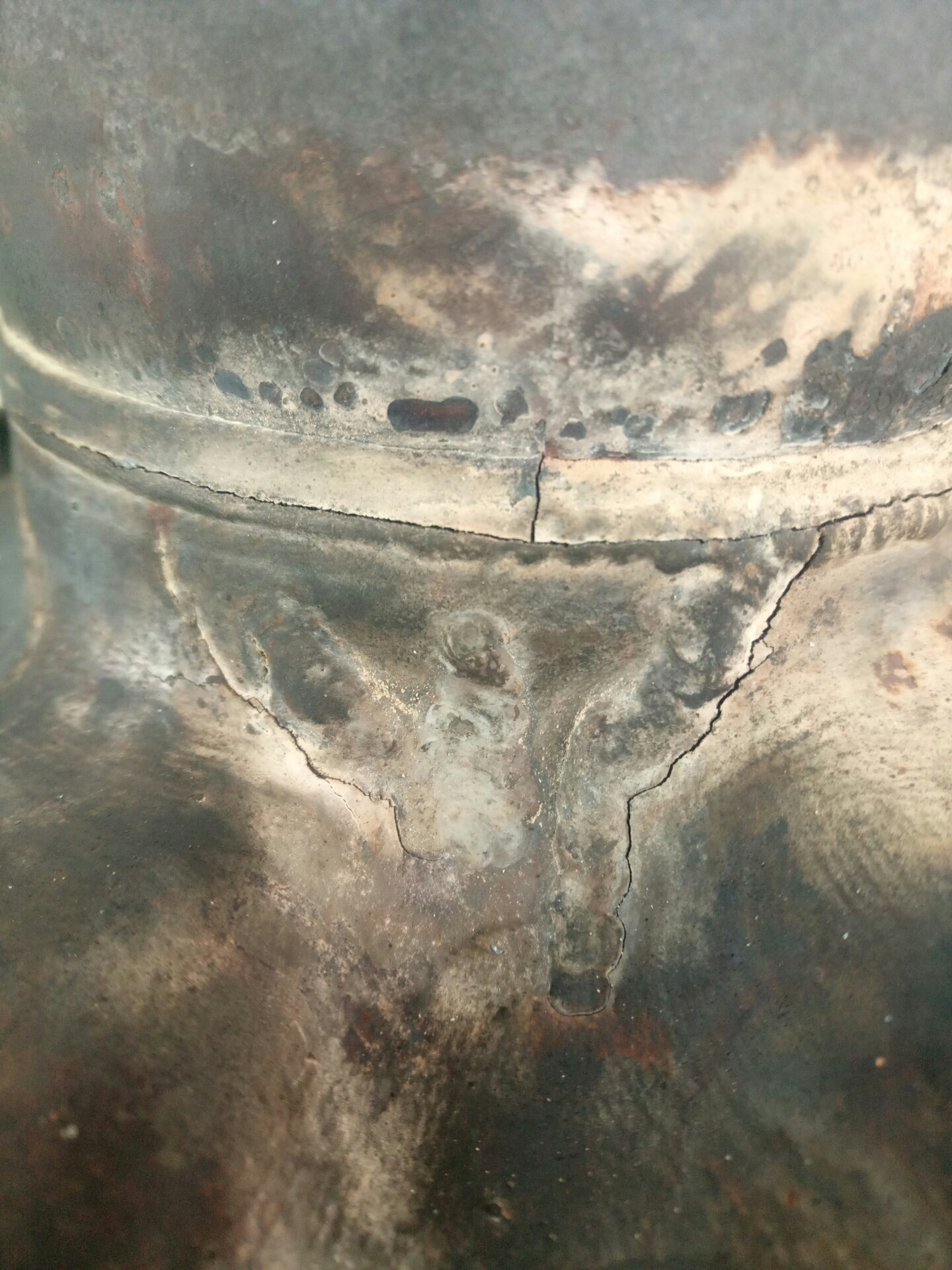

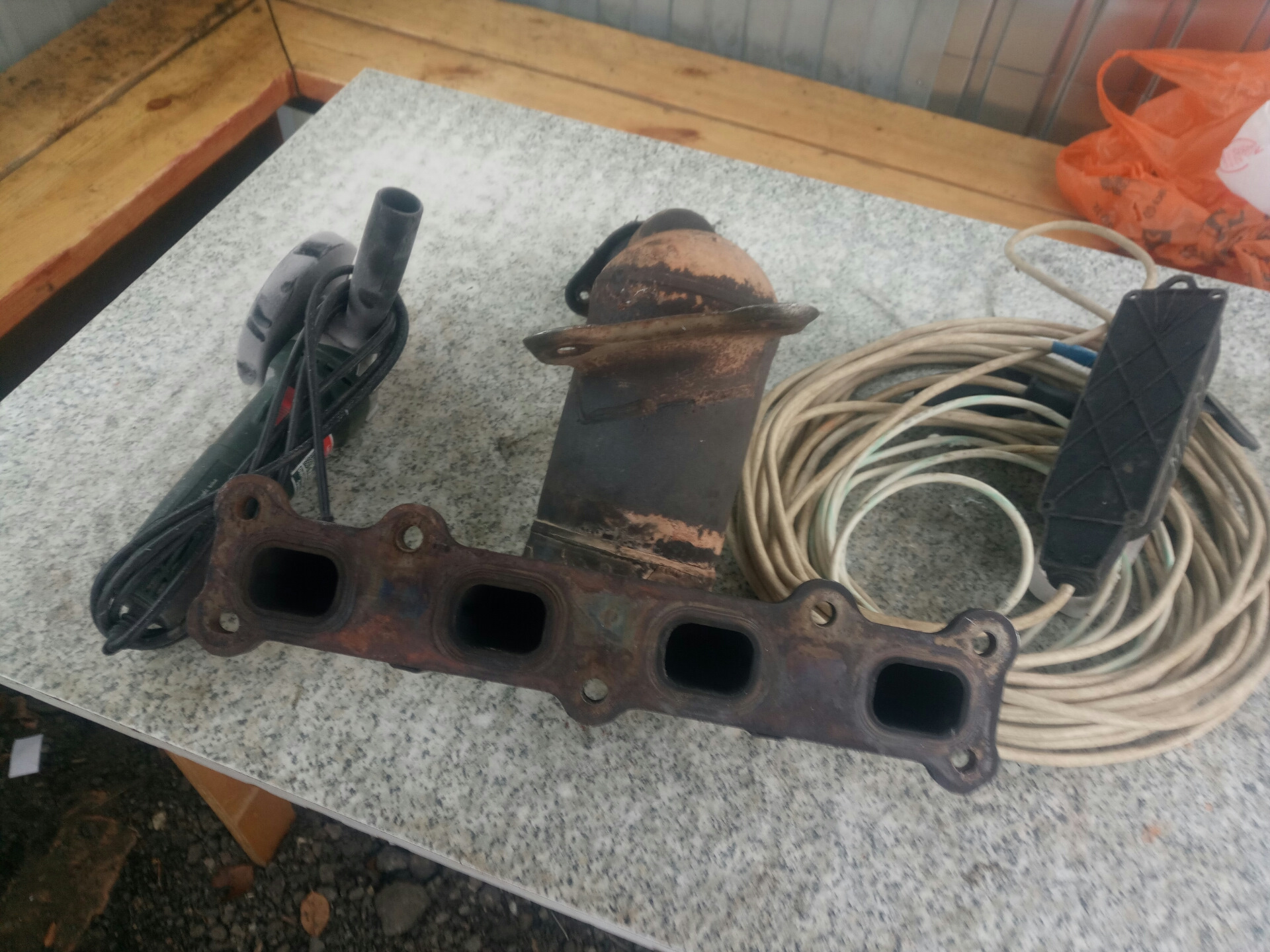

После покупки авто при включении печки, в салон поступали выхлопные газы, дышать было, естественно, невозможно. Купил оригинальную прокладку, кольцо приемной трубы, но оно дорогое, где-то в районе 3000 стоит оригинальная, неоригинальная где-то в районе 1.500, его нет на складе и неизвестно еще когда придёт, поэтому не стал покупать… решил уже по факту когда снимут коллектор, соответственно от этого и буду скакать… самому заниматься выхлопом и снятием коллектора не хотелось поэтому обратился в сервис к ребятам, они запросили за эту процедуру в 5000руб, а в процессе демонтажа коллектора было много очень проблем, как его снят, но мы его всё-таки сняли, когда снимали защитный кожух сразу обратили внимание на верхнюю часть коллектора он был весь в трещинах и уже вареные.

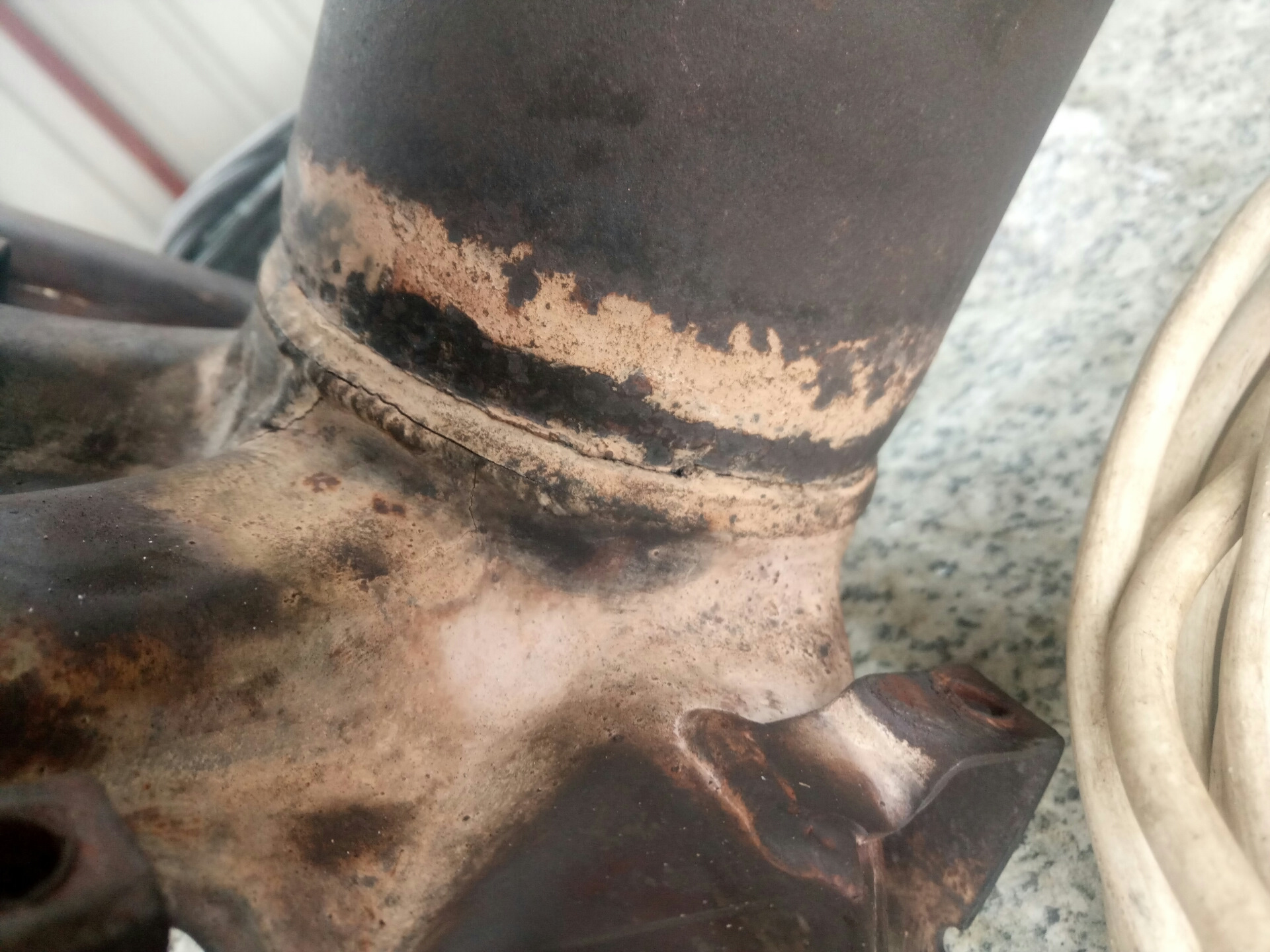

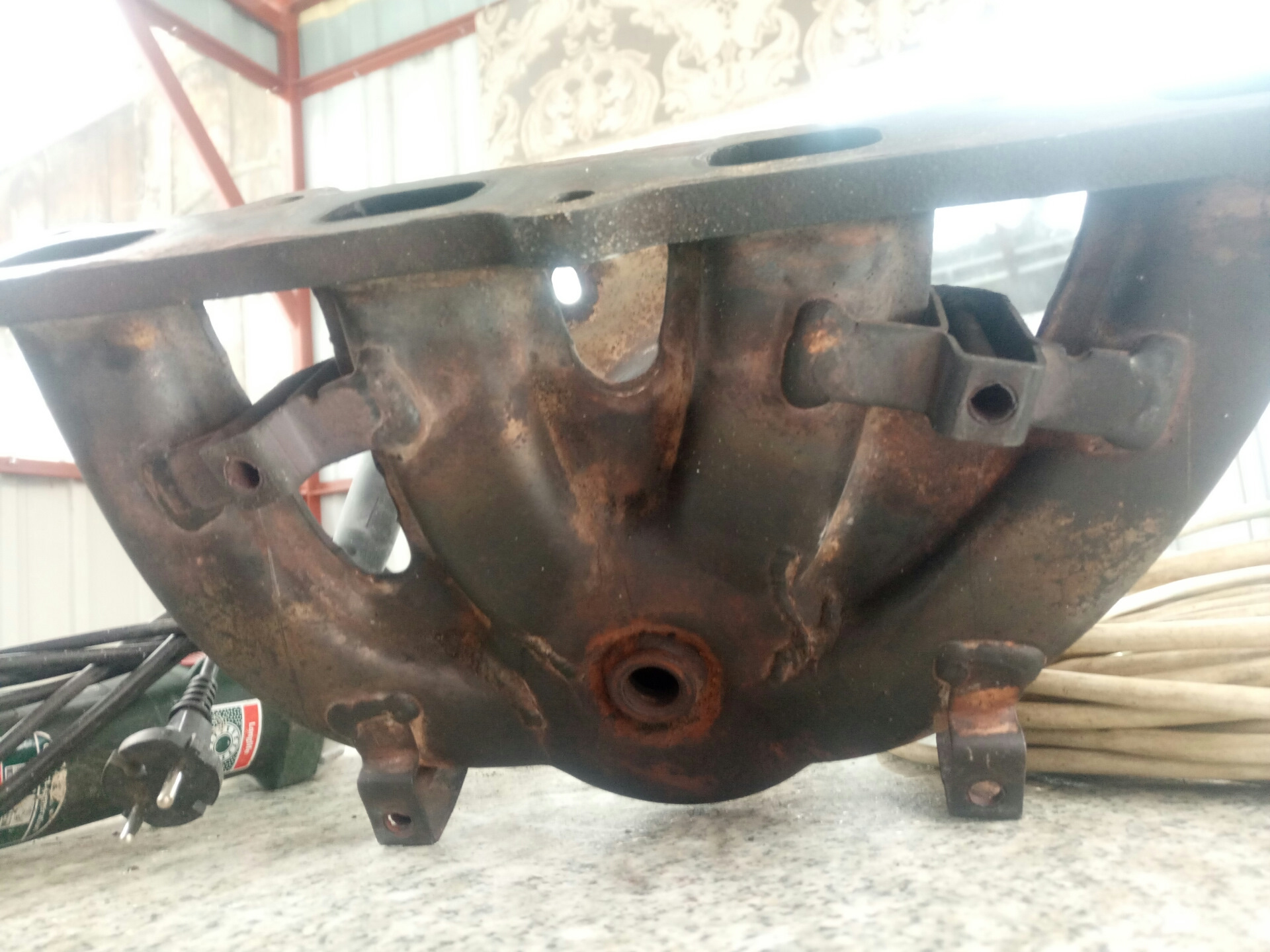

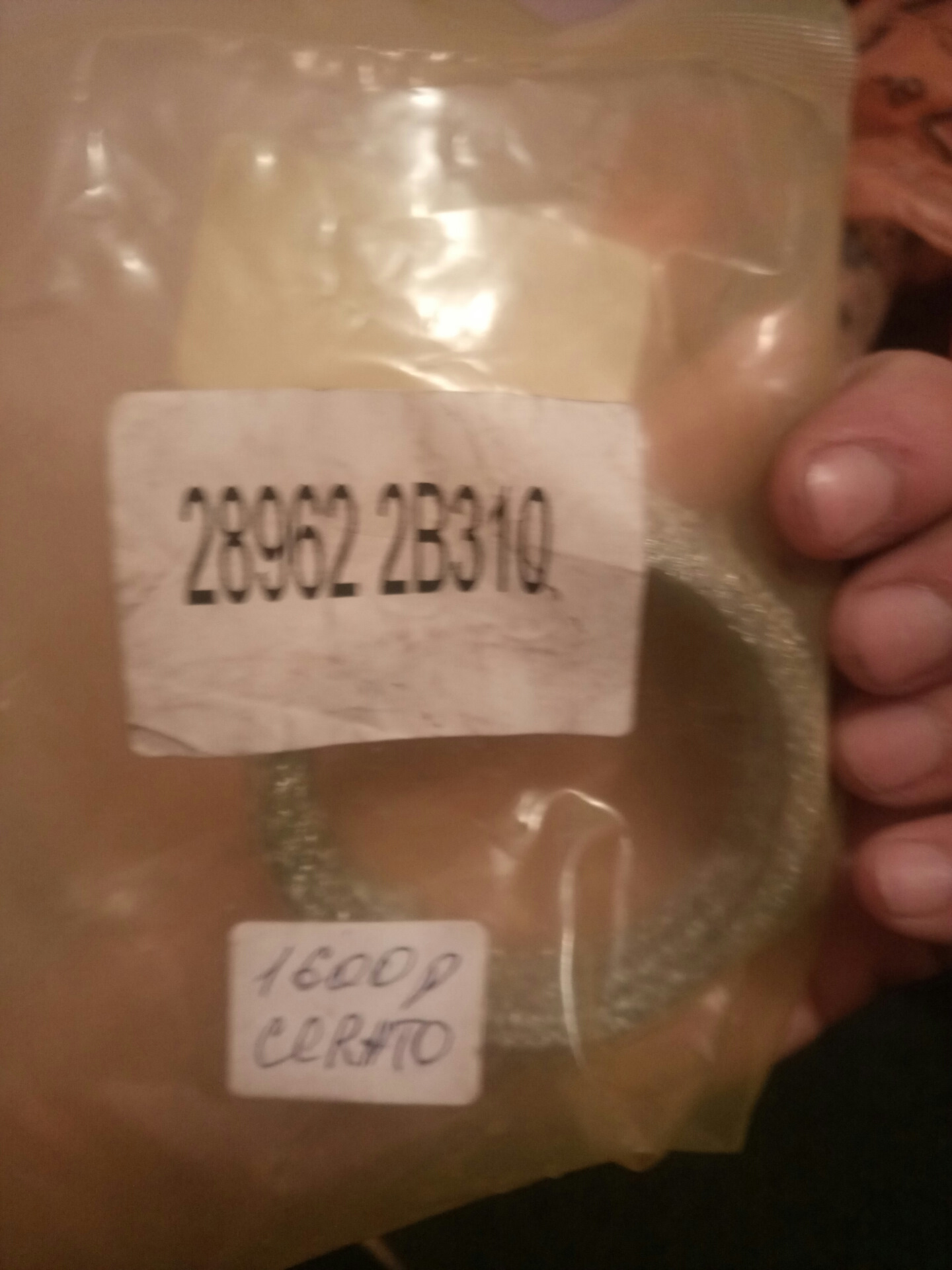

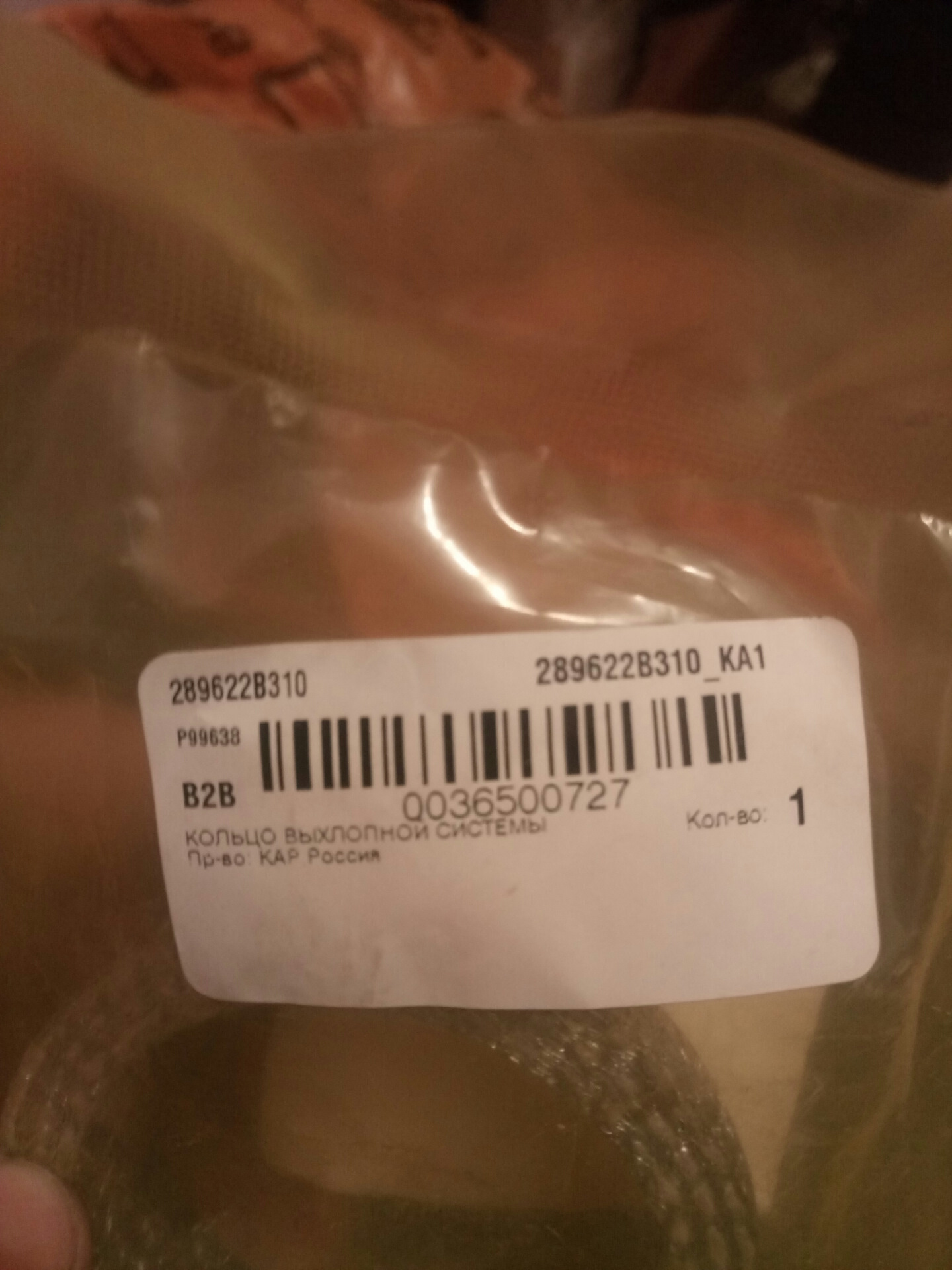

Тут сразу стало понятно, почему он так пропускал. Снизу, где катализатор, в круг практически на 270 градусов лопнутый, поэтому так громко он работал. Сняли. Я с этим коллектором уже поехал к своим к сварщикам, долго решали, чем варить, как варить…был вариант аргоном полуавтоматом или обычной дуговой сваркой, но всё-таки решили варить дуговой, но перед этим нагреть чугун, потом заварили специальными электродами по чугуну, которые продаются в магазинах, провалили аж тройным швом.После этого я уже обратился к ребятам, которые занимаются выхлопными системами и у них есть магазинчик, я с этим коллектором поехал к ним чтобы подобрать кольцо приемной трубы, долго подбирали всё-таки подобрали то, что нужно, было и подошло за 1.400 руб кольцо приемной трубы от КИА ЦЕРАТО . Ну и подведя итоги кольцо приемной трубы 1.400 руб прокладка оригинальная мопаровская 400руб и работа 5000руб . Работа сварщиков бесплатно, так как свои …Ну и само собой гарантии никто не даёт по поводу сварки и опять сколько это проходит и продержится, ну будем надеяться только на хорошее, но если опять лопнет и потечёт придется заказывать с Америки уже оригинальный новый.Видно будет, насколько я понял из форумов, что это болезнь этих машин, особенно коллекторов, поэтому кому как повезет!

Привет, до сих пор ездит! Трещины просто заварил и всё, а так ни кто гарантий не даст что он не лопнет вновь. В планах выбивать катализатор, и перепрошивать на Евро 2. Думаю что и Вам надо сделать так. Как я правильно понел что это болячка наших машин.
Вот и я хочу снять заварить трещины, прокладку уже купил, из под неё тоже, видно, что сечет выхлопными газами. Я снимал защитный кожух коллектора, там уже пробовали что присрать сваркой ((( так то цена не маленькая за эту деталь. 35 т.р находил новый.

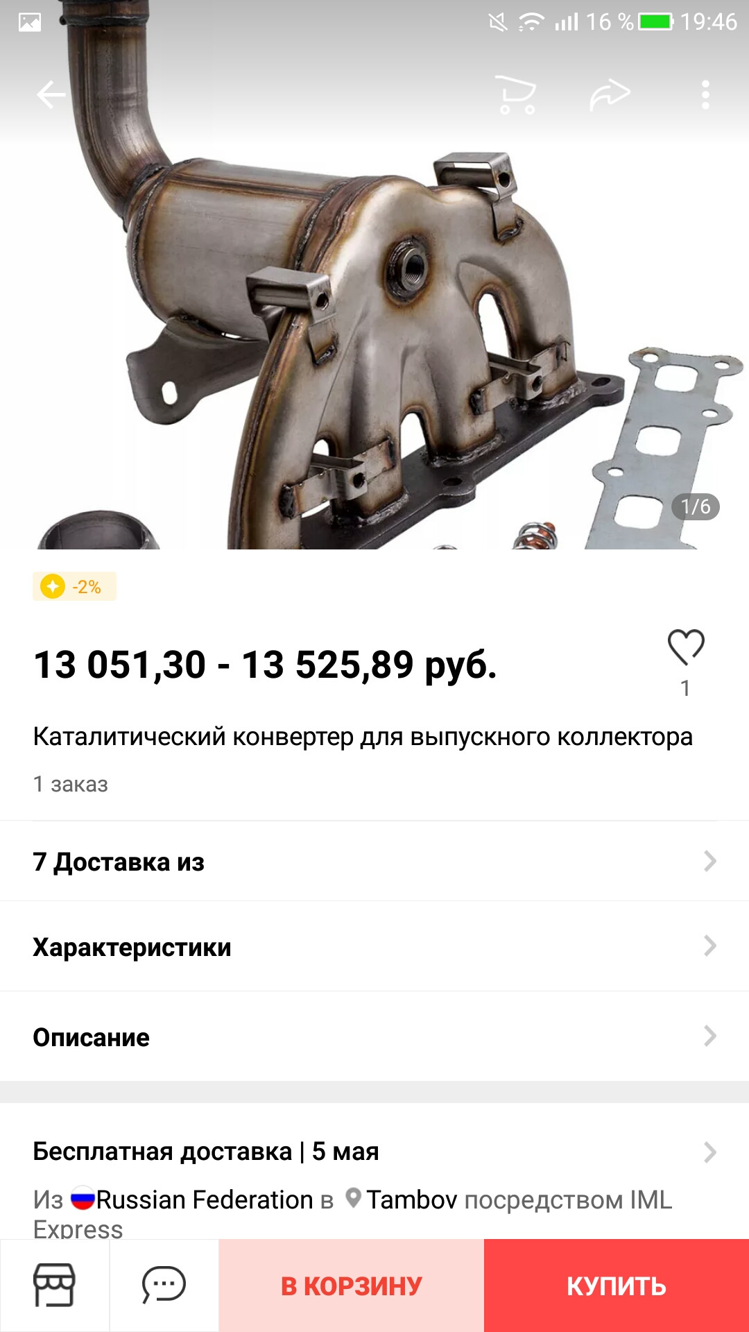

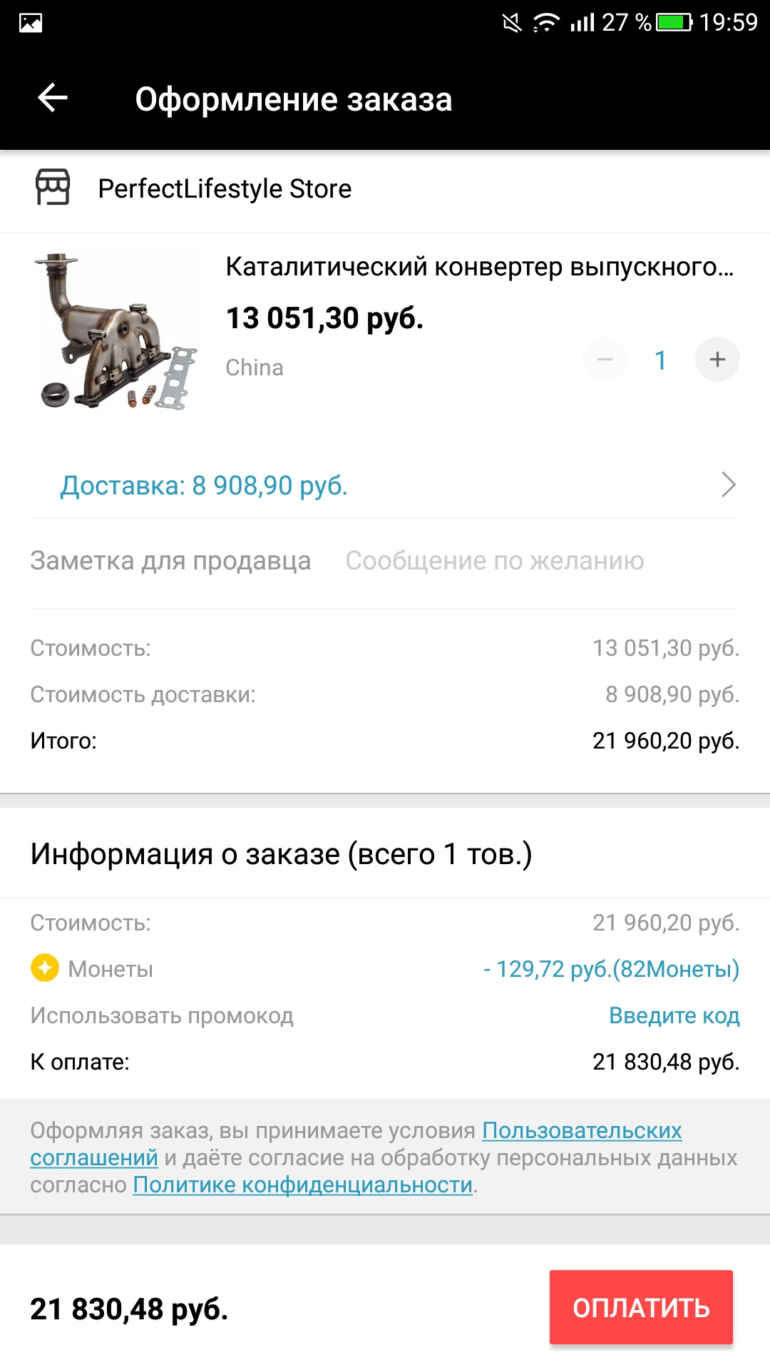

У меня тоже, был уже вареный. На Али экспресс находил ссылку щас дам,
13 051,30 руб. | Каталитический конвертер для выпускного коллектора
a.aliexpress.com/_AMlIVB
Цена песня)))) задумался! Но все портит стоимость доставки (((
Так то да, цена просто шоколад ! Но не заказывал сам, так что нечего сказать не могу…Я сам думаю)))

Доставка вроде бесплатная
8900
Karp81

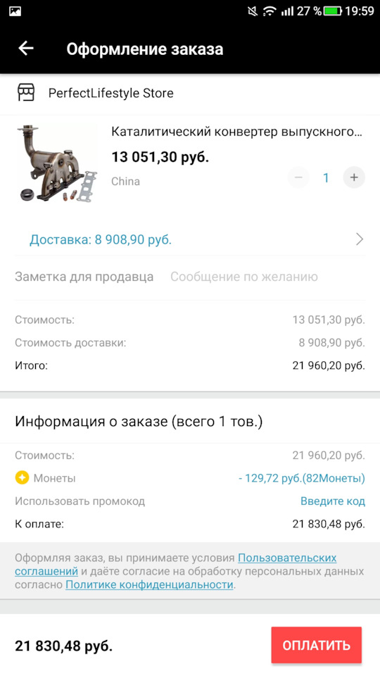

Извини проверил да доставка платная вот фото

Сегодня забрал такой, буду тестить))
