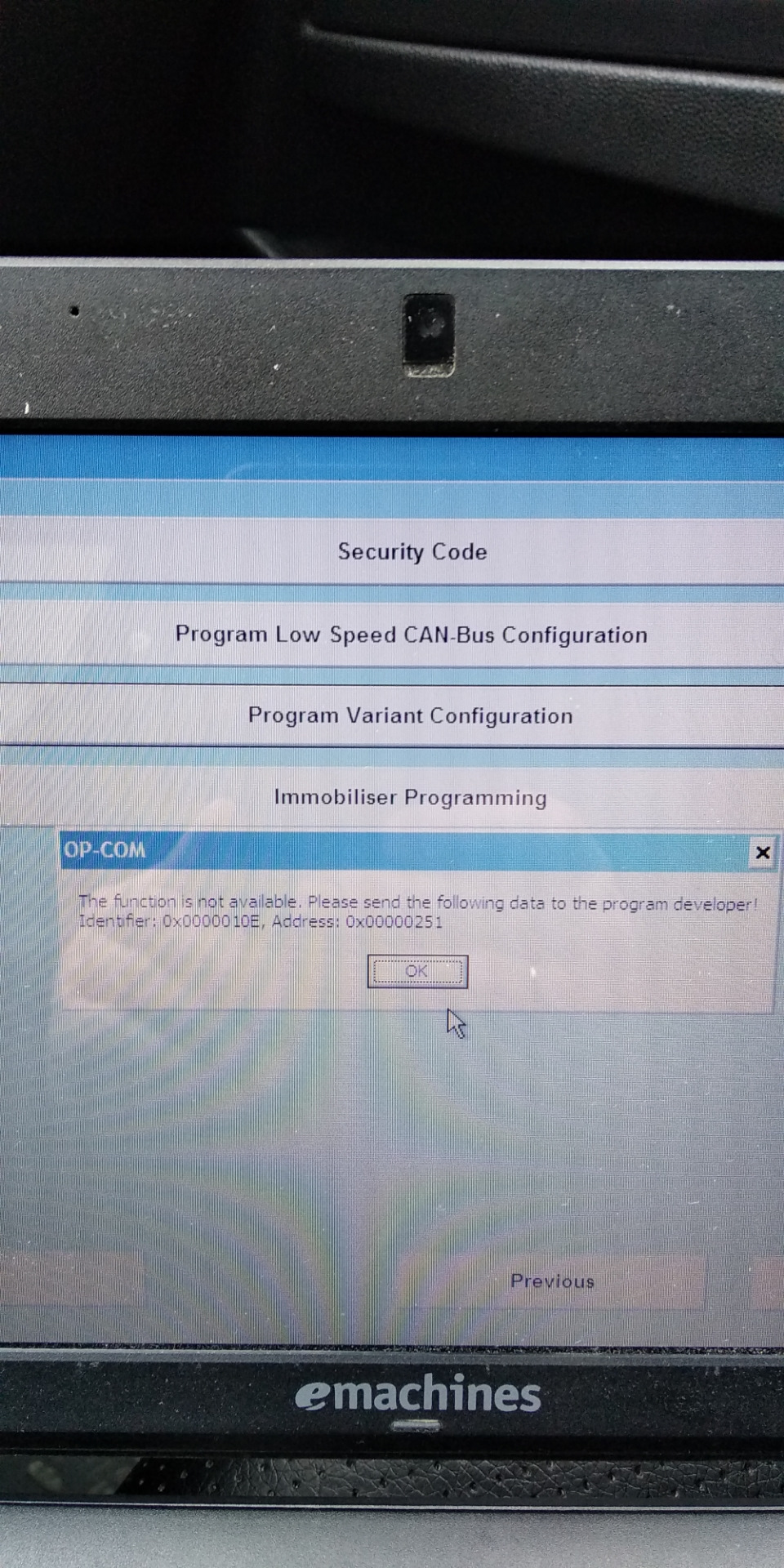

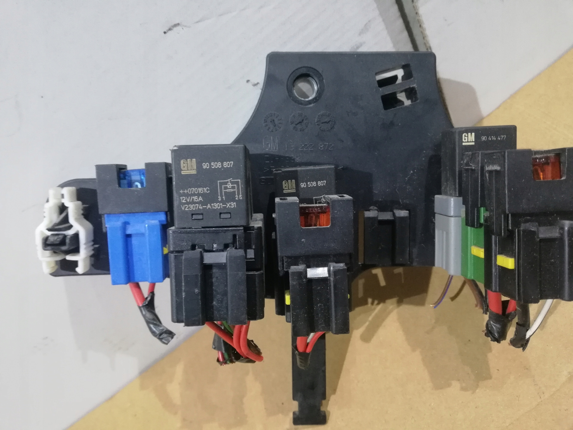

Дорогие друзья! Купив авто Opel, решил обзавестись op-com. Приобрел через знаменитый китайский сайт. Хотел включить дополнительные функции. Такие как: когда срабатывает ABS то моргают стопаки, блокируются все двери при наборе скорости, закрываются окна с брелка, активация BC. Прочитал много мануалов по данной теме, установил драйвера, запустил программу, подключил к авто. Все заработало, у меня от старого продавца осталась книжка с лейбой, где отражен carpass. И вот оно казалось счастье пришло, но нет. Те функции по программированию не доступны, фото выкладываю. Все могу, прочитать блоки, скинуть ошибки, увидеть пробег, и все остальное. Но вот именно эти функции не даёт.
Я пробовал разные программы, разные системы, XP, Windows8,10. Ничего не получается. Недавно решил поехать к хорошему диагносту известному в городе. У него есть много различных аппаратов. И он сказал, так как тачка зделана в Польше, то ничего не выйдет. Если бы она была Нашей сборки то да. Европейцы ставят защиту. Может помочь аппарат Tech. Но он его не имеет так как годовая лицензия стоит 90т.р. Ему не выгодно иметь такой аппарат. Я был сильно разочарован. Может кто то включал такие функции, буду рад услышать советы.

А в багажнике блок предохранителей случайно не такой ?
Да у менья такой.Но немогу с оп комом некоторые функции включить.Видно но не активно
С таким блоком многие функции физически недоступны…
Не пойму чем лучше 1.70 и 1.99 после 1.64 стабильного, но глюков больше в 1.70. Пробуй снести дрова и закатать другие, прогу вместо Оп-Ком — Ваукс-Ком. Если нет РЕК, то его и в меню нет.
Пробуй другую прогу
Польша — це не гейропа. Оч. много негатива было по Опелям (не только Астрам) польской сборки. На "настоящих" европейцах (Лутон, Антверпен, Руссельхайм) эти фичи прописаны с завода, или шьются без проблем.

Мне в своё время говорили, что на первых седанах стояли блоки REC от хэтча. А потом стали ставить свои. У меня 2008 года. Всё активировано.
Обратился к дилеру с просьбой, активировать функцию запирания дверей при наборе скорости, подключили TECH, и сказали, что это невозможно, т.к. отсутствует модуль REC, и в багажнике стоит усечённый (малый) блок предохранителей, в такой комплектации эта функция не активируется.
Седан, польская сборка. Все нормально прописалось. Так же менял аудио индекс. Пробуй разные программы. Единственное, делал более старой версией оп кома.

Какие проги? У тебя седан, он шел только для россии, на него даже брызговиков нет, в рек не заходит, хотя к кого то получалось, там только закрытие, и моргание стопов, не у всех выходит, а остальное должно активироваться и бк, и закрытие стекол, и потом можешь прошить галоген на ксенон, функцию перегоревших ламп и.т.д, пробуй ваукском, как раз этой прогой кто то и залазил в задний рек модуль.

последняя версия ваукс-ком заходит в блок рек и программирует всё что угодно, не надо ля-ля
Не знаю, у меня 3 опкома, когда был седан (хотя эта функция мне не интересна) закрывание дверей не получается, моргание стопов пишет пресент, но так я и не увидел их работу, а так я же написал у кого то выходит, так же пробовал размерность колес поменять (у меня даже окна такого нет) другу круиз активировали на его такая закладка появляется, у него наша сборка.
если говорить конкретно про мой случай, то у меня полька 2008г, прошивка шнурка 1,59. автозакрытие цз я включил и оно работает, моргание стопов у меня уже стояло презент, про размерность шин я что-то даже не заморачивался.
Да и у меня была полячка 2008, свет прошил скандинавский, о перегоревших лампах, омывайка, а так сильно не заморачивался -нужен был в основном для адаптации робота.
