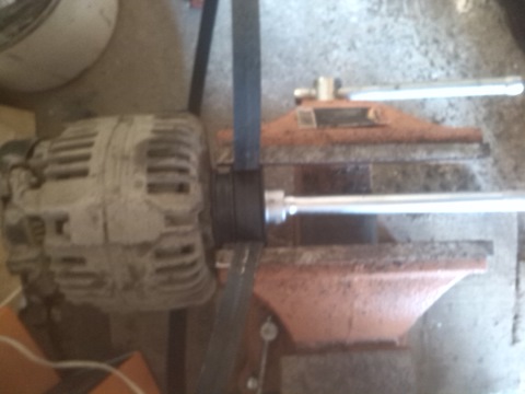

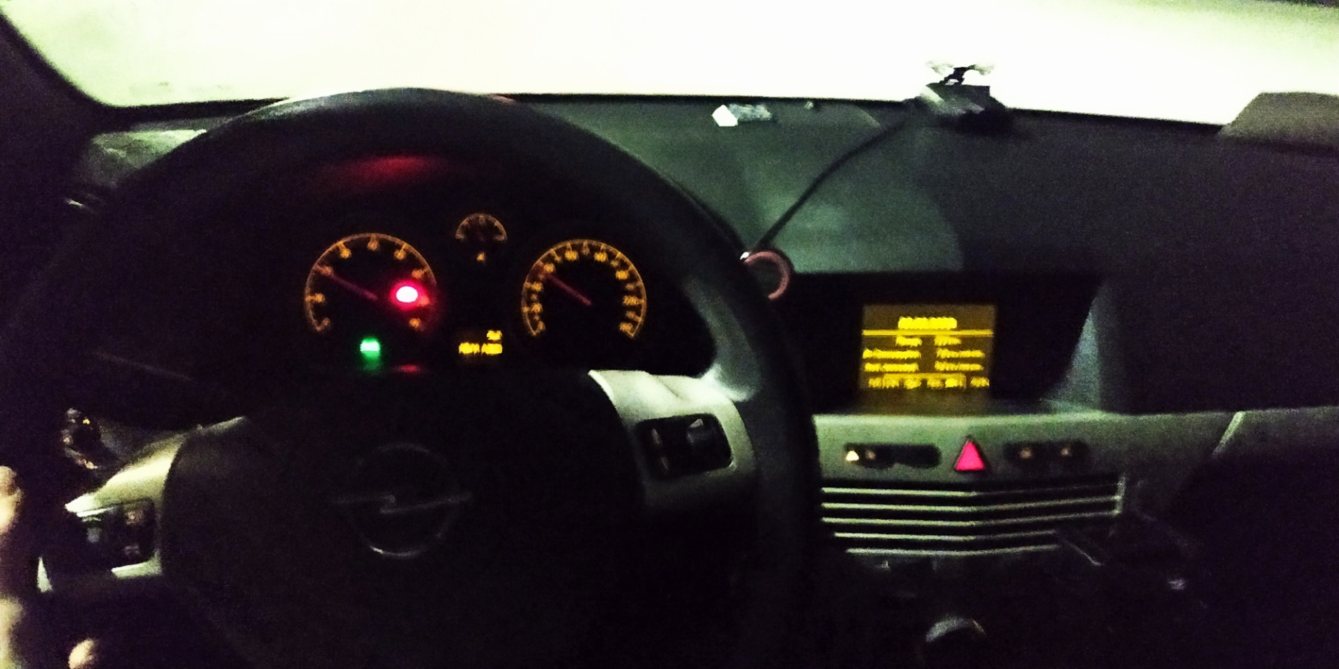

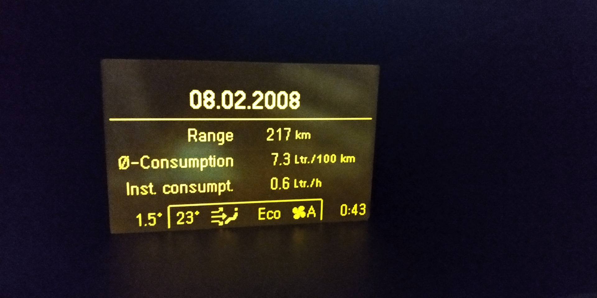

А в этот раз поехал выручать друга в соседний город, у него умер аккумулятор. И в итоге на подъезде к нему у меня начал загораться периодически аккумулятор. По ошибке и что чек не горит и что периодически зарядка идёт, понял, что хотябы не обмотка, а мост или щетки.
В итоге поставили мой аккумулятор ему и поехали на его машине искать аккум новый для него. Успешно купили и пока ездили его генератор зарядил мой аккумулятор, какой путаный текст)

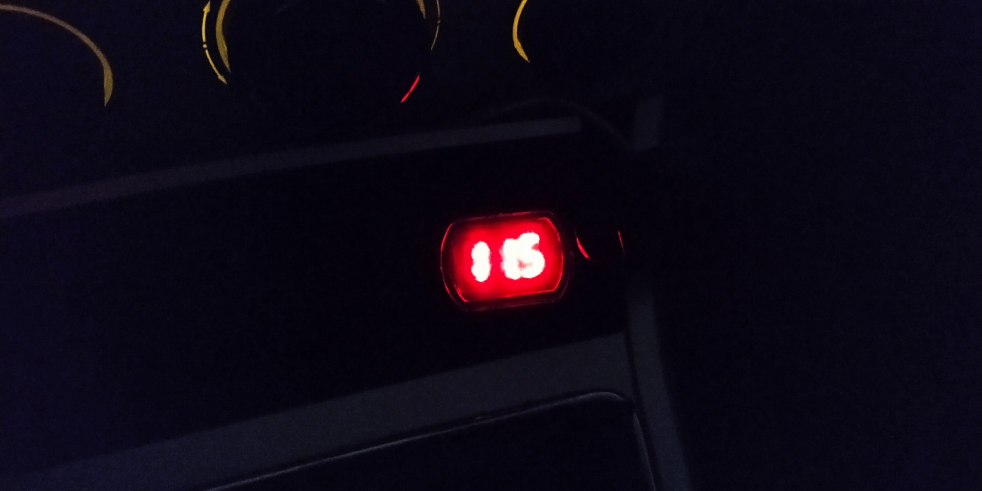

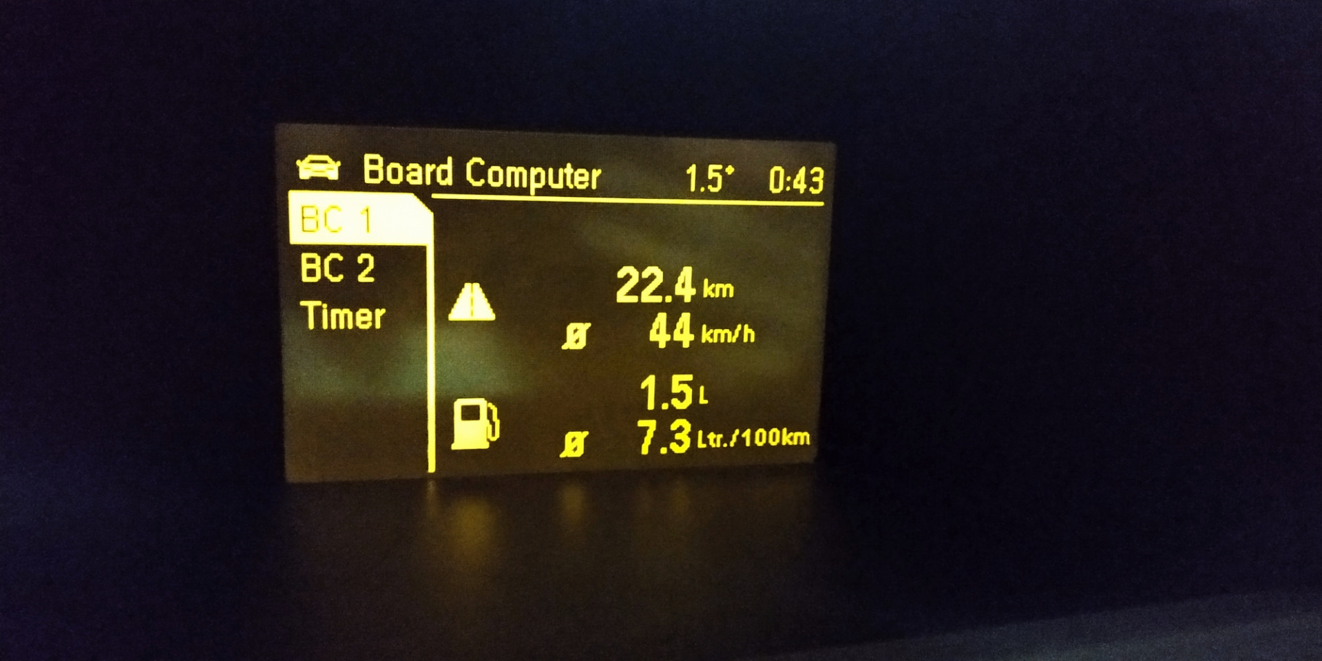

В итоге поехал домой, сразу отрубил печку, музыку и на минималку подсветку приборов включил. В итоге до дома 23км доехал! В конце автоматически отключилось абс, усилитель руля и вентилятор на салон. Еле запарковался) Поставил сейчас на зарядку аккум дома, днем поеду ремонтировать гену, он ещё и снимается у этой машины очень удобно, без ямы или подъемника никак, снизу))

Из наблюдений, блоки отрубаются, когда напряжение 9.9-10.4)
И расход симпатичный вышел, 7.3 и на месте 0.6))

Если кому интересно, ремонт генератора встал в 4700, снятие — установка, подшипник и регулятор)
Интересно, сейчас приехал в сервис, жду очереди, аккумулятор не горит, но показывает 12-12.1, 1 раз до 13 поднялся. Надеюсь проблема просто с контактом. Жаль самому до гены не долезть.

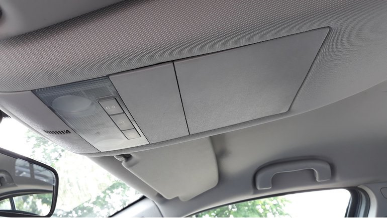

Датчики объема есть в авто? На водительском плафоне?
нету. там просто квадратная заглушка
вот так у меня

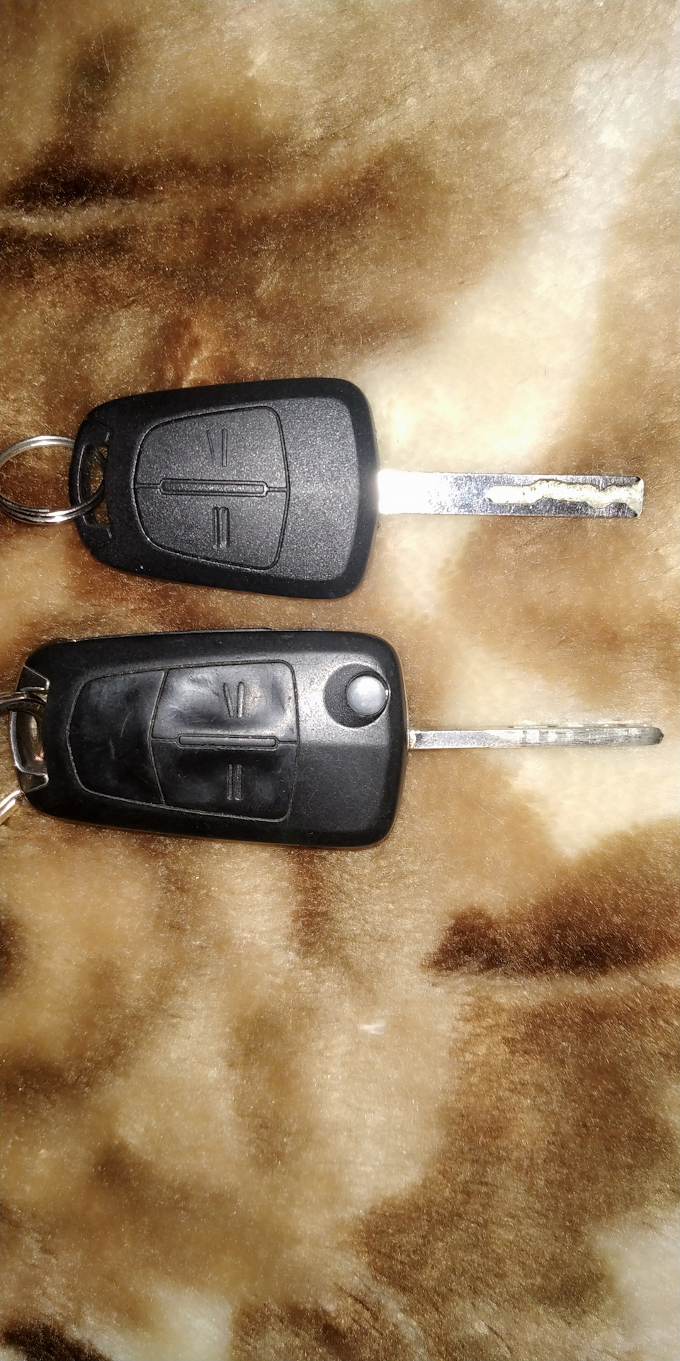

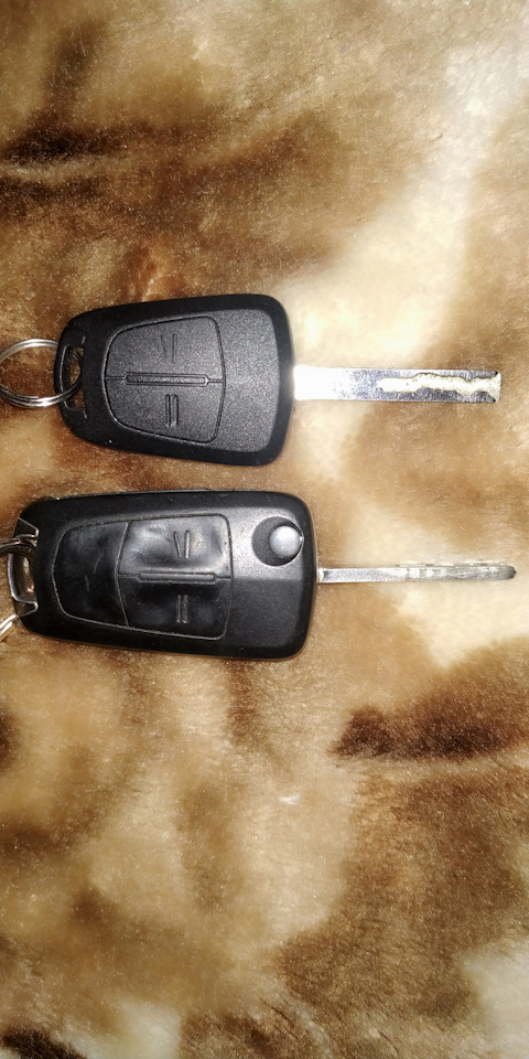

Такие у меня.
у меня только один, тот что побольше
Я один из опелей смотрел, там 4 или 5 ключа было аж))
А с этой было 2 таких и 4-5 для разблокировки коробки, ещё фалоимитатор металлический для блокировки коробки)
