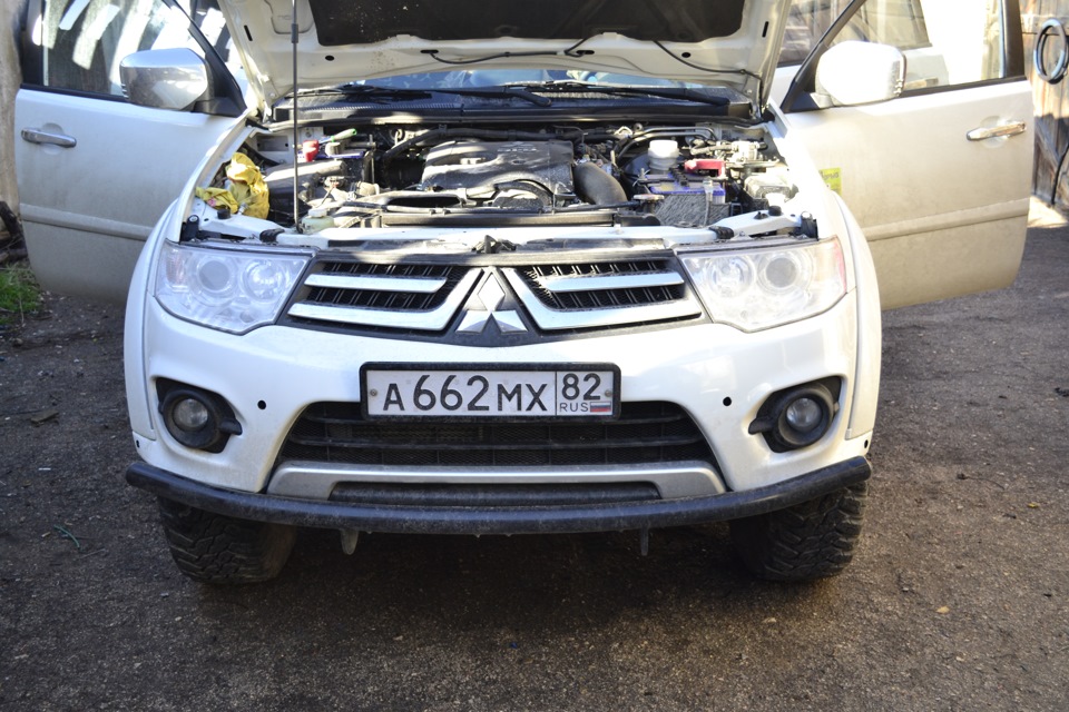

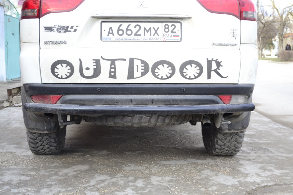

2 месяца ожидания и настал долгожданный момент, установка мультитроникса с парктроником, перед и зад.
Протокол обнаружил сразу "CAN". Долго игрались с настройками, пока подружили передний и задний парктроник. Блок переднего парктроника установил в районе бардачка, задний в нише по левому борту.
Мультитроникс весчь! Настроек море, нужно разбираться. Парктроник работает идеально, очень чувствительный. Спасибо одноклубнику, по его постам я понял на сколько это полезная штука!

Здравствуйте подскажите где провода в салон тянули с переди?
Через техническую резиновую заглушку из моторного в салон.
А где именно она слева с права
По моему с правого борта
Ясно хочу тоже установить на передний бампер, жалко блоки не герметичные можно было тянуть только на дисплей провод.
Парктроники я зря поставил, трубы перекрывают датчики. Не пользуюсь им.
Если будете у машине сделайте фото гле прошли провода в салон

Уже чуток покатался, расскажи особенности работы переднего парктроника, и впечатления про передний, ибо задние у мну есть )))
Сомневался в целесообразности его установки. Не пожалел. Без него как то не хватает информации при маневрировании в узостях.
У него три варианта работы: Вместе с задним, постоянно (если скорость или расстояние меньше заданных) и если скорость или расстояние меньше заданных и выключается через 3 секунды если не меняется.
