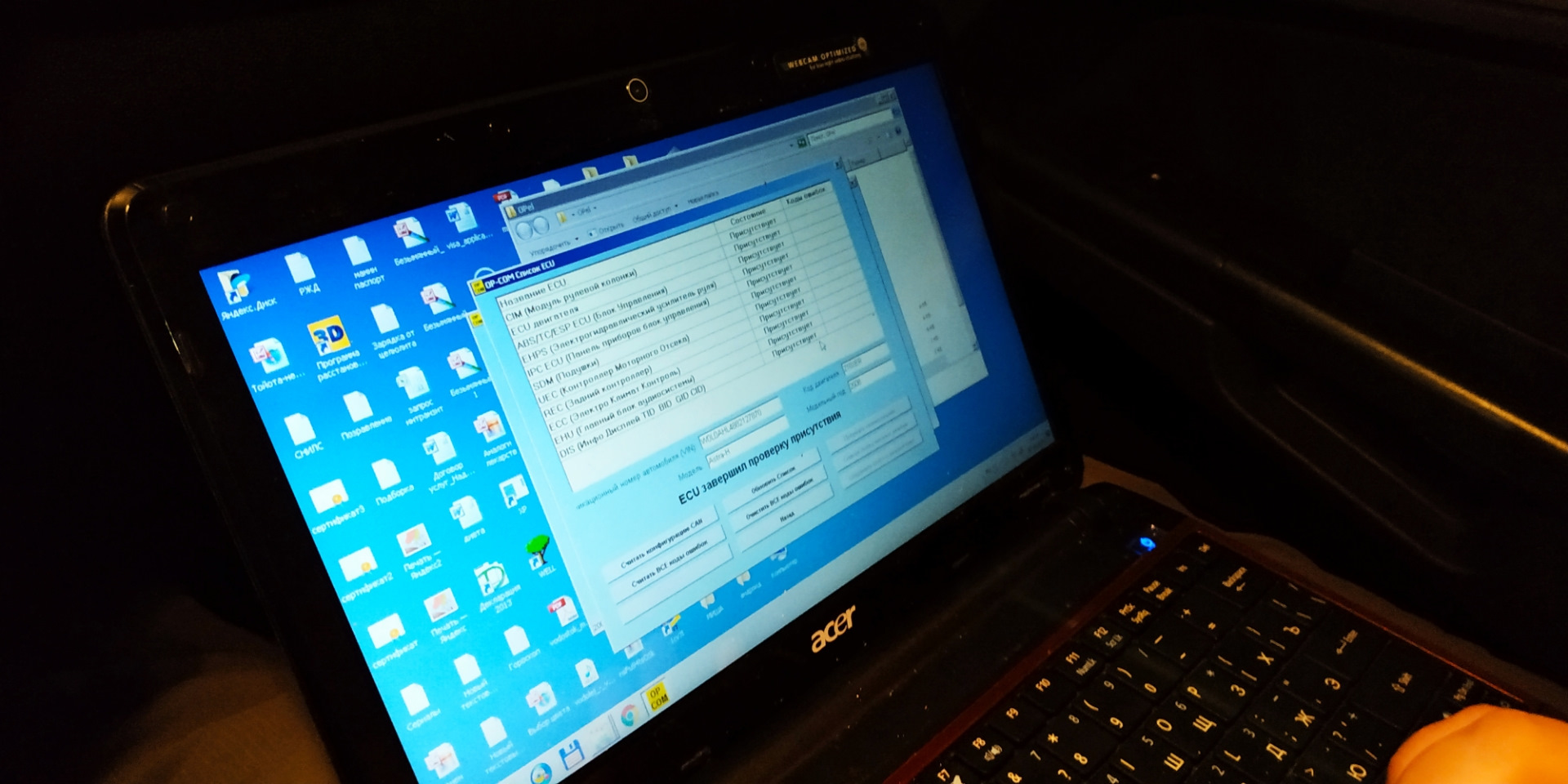

Итак, с первого дня приобретения авто, как узнал, что в машине можно многое изменить и настроить в соответствии со своими желаниями — разумеется захотелось.
Оказалось что у хорошего знакомого есть такая купеха на 1.6 и все для ковыряния в мозгах авто имеется. Из-за работы и дел все небыло времени встретиться и вот, свершилось, встретились!
Сначала были приключения с разряженным ноутом, в итоге поставили машины впритык и ноут питался от его авто через инвертор, далее подбиралось программное обеспечение, коего под опком не мало. Посмотрели попутно что вообще из своих органов машина видит, все хорошо)
А далее выяснилась маааленькая, но очень досадная проблема, что для полного доступа к мозгам требуется некий carpass, уникальный код доступа. Без него практически ничего не сделать, ошибки посмотреть, чуть изменить несколько настроек и все (

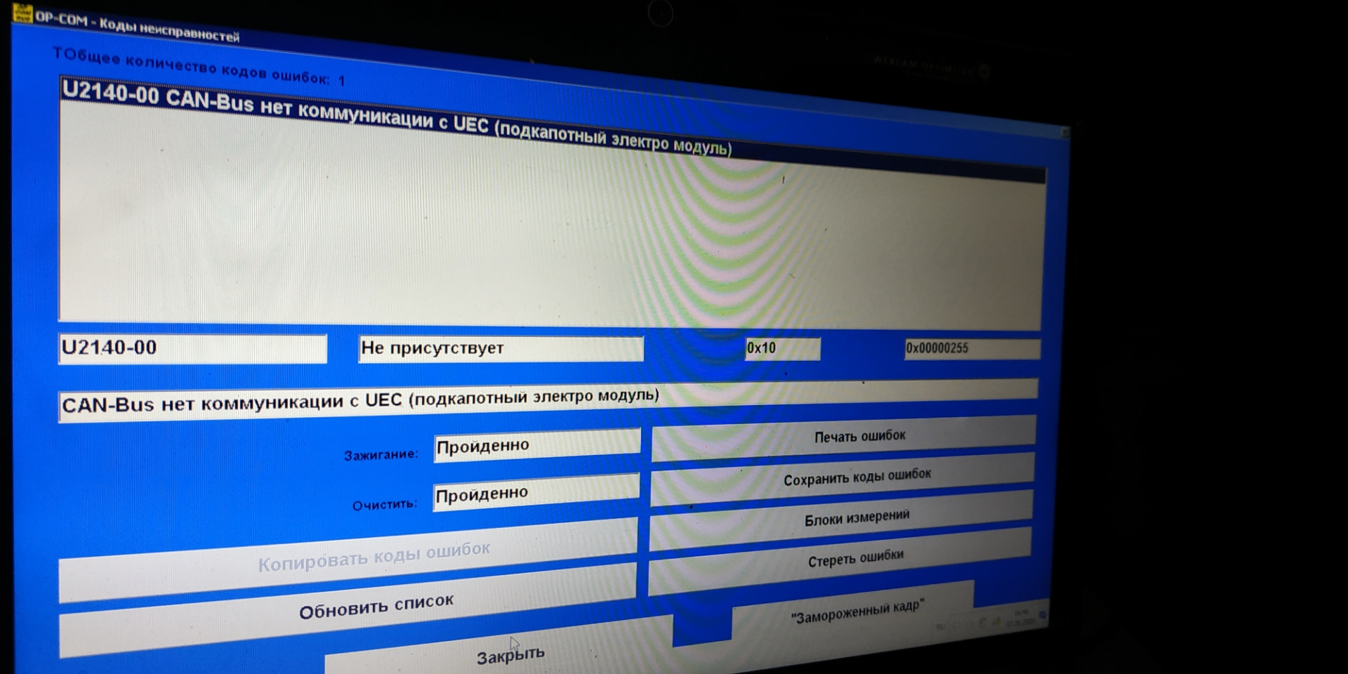

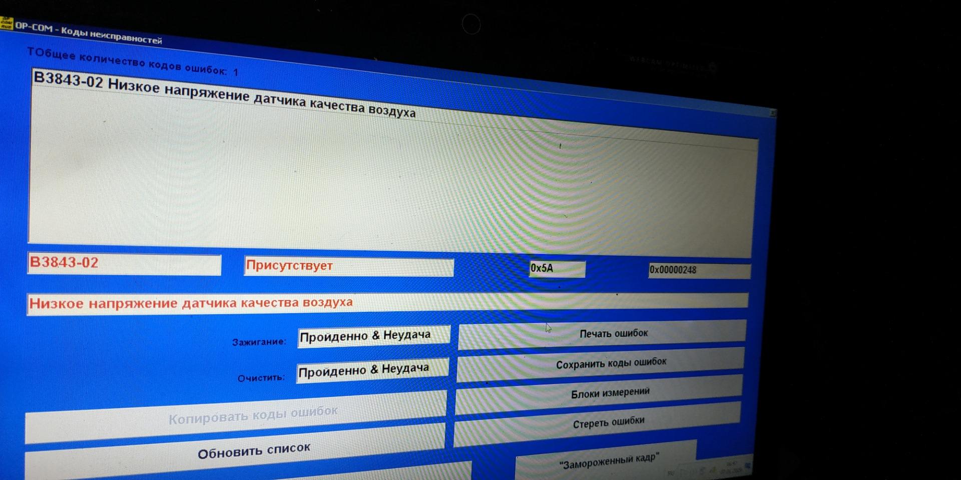

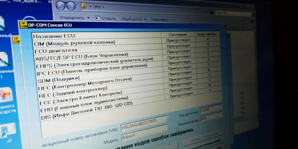

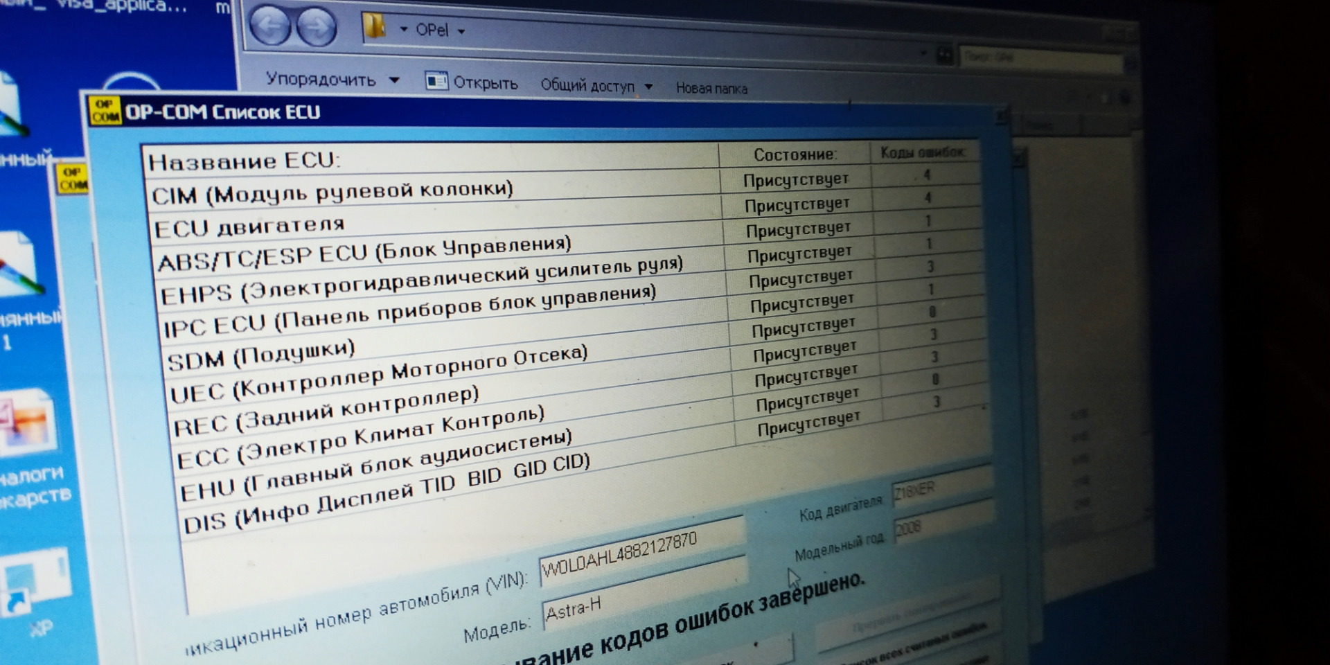

Конечно же сразу посмотрели ошибки и тут я почувствовал строящийся кирпичный завод на моем сиденье!
Но к счастью это были ошибки, которые были вызваны при накрывшемся генераторе и после сброса и катания ничего не проявилось.
А вру, кое что было, позже буду разбираться :
Но это тоже пропало потом, не знаю, посмотрю на дальнейшее поведение авто. Она перед покупкой ещё стояла долго + с мёртвым генератором и разряженным сильно аккумулятором до города ранее ехал. Всё уже отремонтировано)

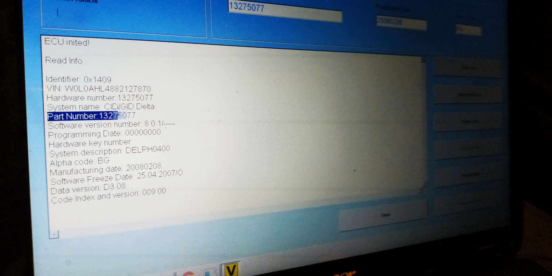

Так вот, что было сделано без карпасса.

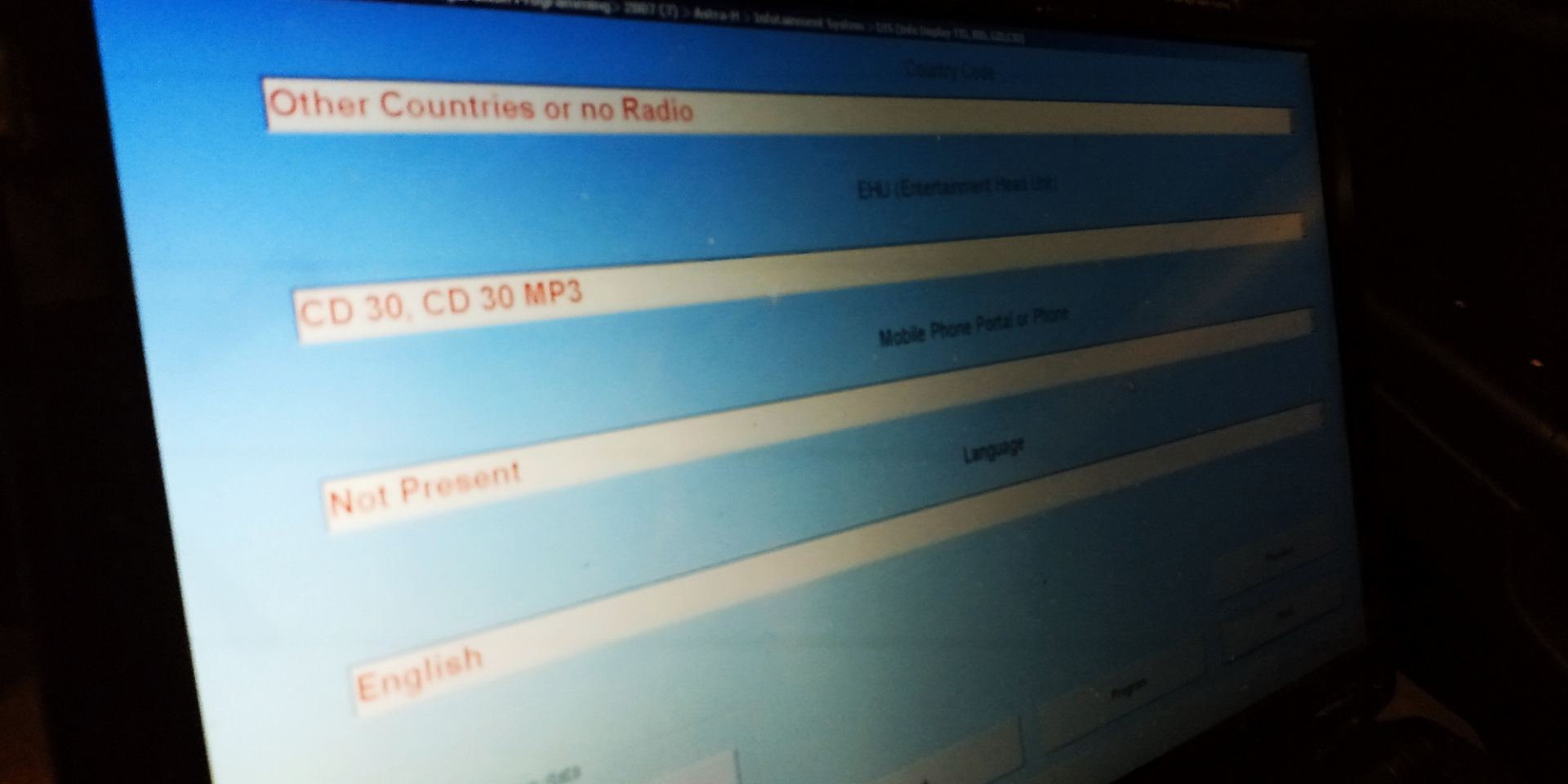

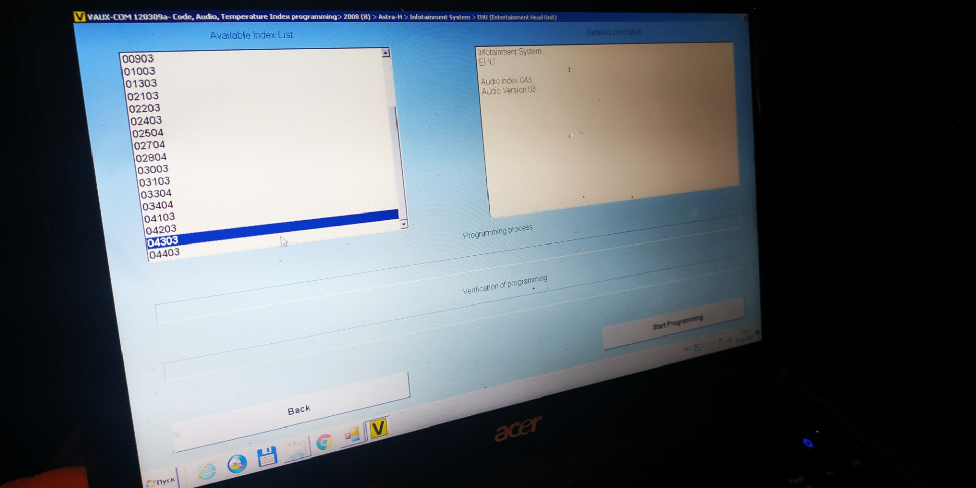

Посмотрели вообще что у нее по начинке.
Изменён индекс аудио, выставили 43й, понравились низы с басами и качество звука поменялось кардинально в лучшую сторону!

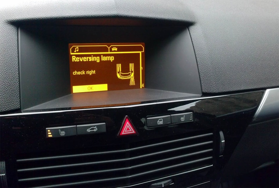

Добавлена индикация бк о сгоревших лампочках. Фото не моё!
За инструкцию по включению контроля ламп, благодарность kum529 ! Знакомый делал по ней =)
yandex.ru/turbo?text=http…rive2.ru%2Fl%2F5456576%2F
Активация только через vaux com. предварительно нужно считать данные через по ком . и потом только открывать vaux

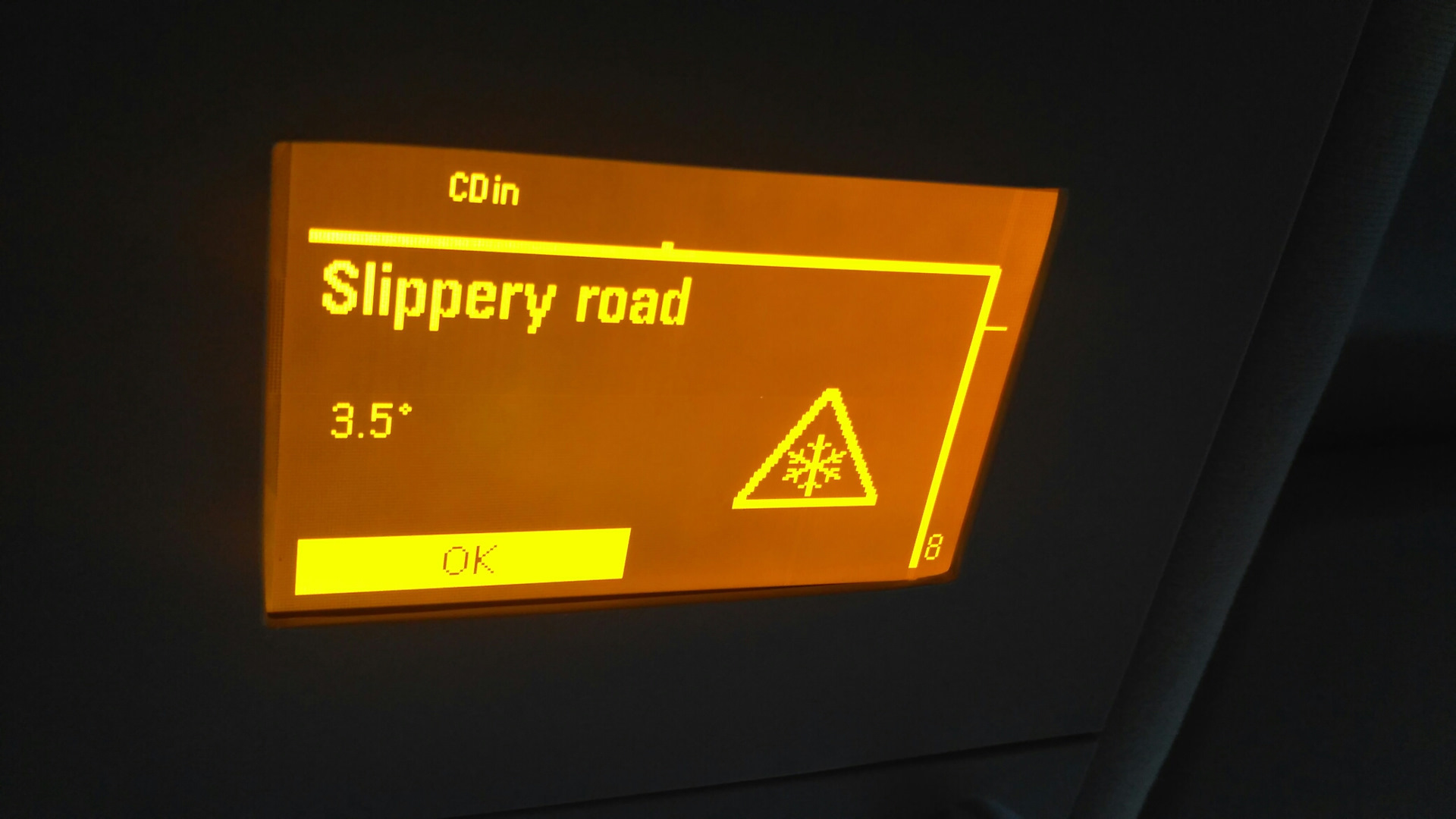

И выключена раздражающая меня функция, которая уведомляет при включении зажигания, что за бортом минусовая температура.
Да, это нажатие кнопки ок, либо аналогичной на руле, но мне мешало. Фото тоже не мое!

Карпасс достается из мафона за 15 минут. Но нужен программатор.

А если включил перегоревшие лампы, то и омывайки себя покажет
Аа ну они у меня под завязку)) А точно включается с лампами? Я там датчиков не увидел у бачков.
SAM555555
Контроль ламп можно подключить в двух местах. В одном из них вместе с контролем жидкостей.
SAM555555
Нет, не покажет. Там разные варианты.

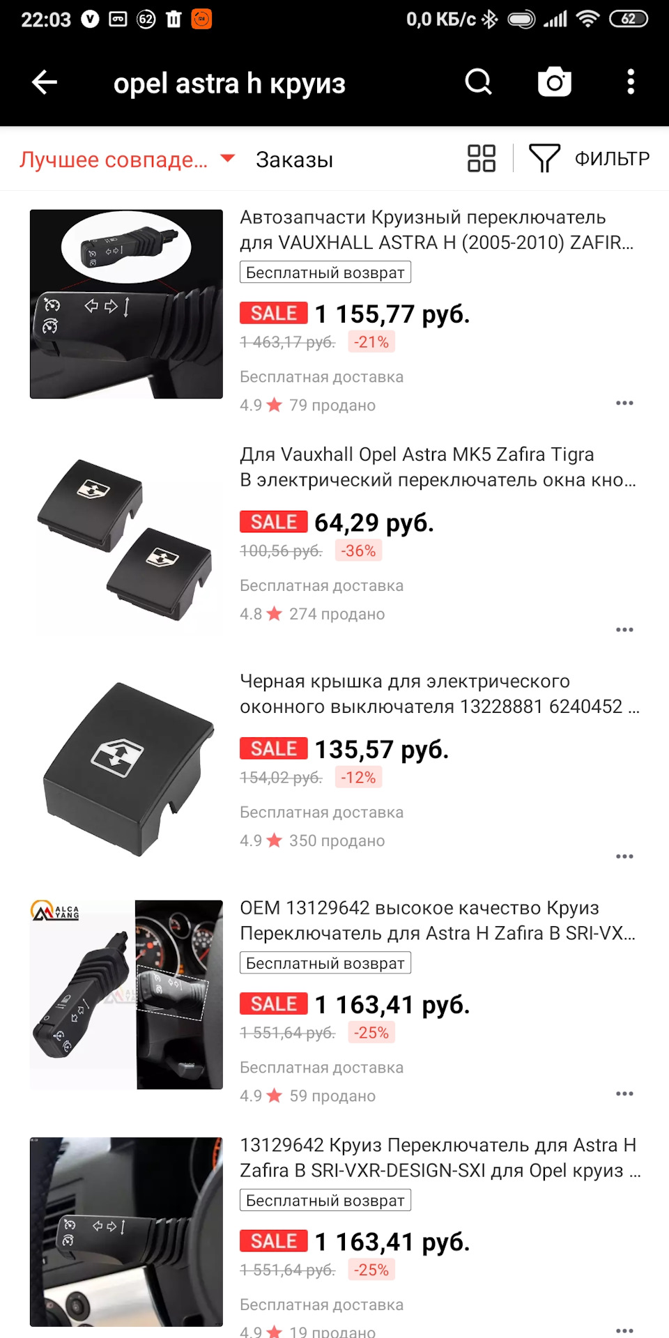

И ручку круиза закажи на Али. Не надо этого колхоза с самодельными ручками.
На разборках оригинальная ручка 2000-5000. Он переделал обычную рублей за 200 аккуратно сам, вот потому подумал попросить помочь и мне сделать =рр
Но вообще гляну, прямо сейчас попробую найти на али) Просто там она может быть из ужасного пластика, хотя кто знает. Если вообще найду)

В пару кликов нашёл) Забыл, что такое на али бывает)
Главное чтобы месяца 3 не шло)
www.drive2.ru/l/549559827014090958/ Тут автор пишет про качество пластика
Спасибо, ознакомлюсь))
Ручка круиза нормальная. Только резинка хуже родной. Ее можно переставить. И скандинавский с ручником очень удобно.
А зачем отключать скандинавский свет в мозгах? Быстро поверни крутилку света вправо-влево и он отключится. Надо включить, те же действия. Я на зиму для автозапуска выключаю.
Ого! Премного благодарен, утром буду пробовать, если отрубится-громаднейшее спасибо))
Можно ещё прошить 3 вариант Скандинавского пакета — при постановке на ручник фары не включаются.
www.astra-h.ru/s_light.html
Во, у знакомого кстати такой вариант, точнее 4й, пока на ручнике, ближний не горит)
Я в итоге решил вращением быстрым ручки, просто отключил режим и теперь не беспокоит)

Надо дамп считать сначала, например, из магнитолы, сохранить его и затем открыть в оп-коме нажатаем мимо кнопок в окне программы… Дамп считать можно программатором. Кстати, врядли дилер бесплатно выдаст карпасс…
