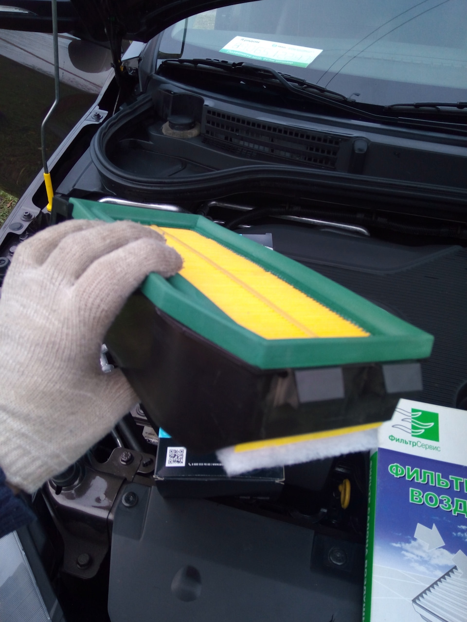

* Монтаж фильтрующего элемента методом прижима между полу-корпусами, а ни методом "слайдера", как сделано в корпусе воздушного фильтра от Рено-Ниссан.
Метод слайдера очень чувствителен к размерам фильтрующего элемента.
-Будет его уплотнитель ниже расчётной величины — будут щели по периметру и пыль с грязью устремятся в мотор, убивая его.
-Будет его уплотнитель выше расчётной величины — фильтр упрётся своей нижней частью при вдвигании и деформируется, в результате чего, снизу останется щель для доступа пыли и грязи в мотор.
-Будет фильтр короче, чем заводской — опять щель снизу и пыль с грязью прямиком в цилиндры.
При установке Оригинального фильтрующего элемента (как и предполагает производитель) — никаких проблем не будет, но кто сказал, что все Веставоды ставят, исключительно оригинал?
Конечно нет! И грязь с пылью уже летит в цилиндры (об этом драйв знает).

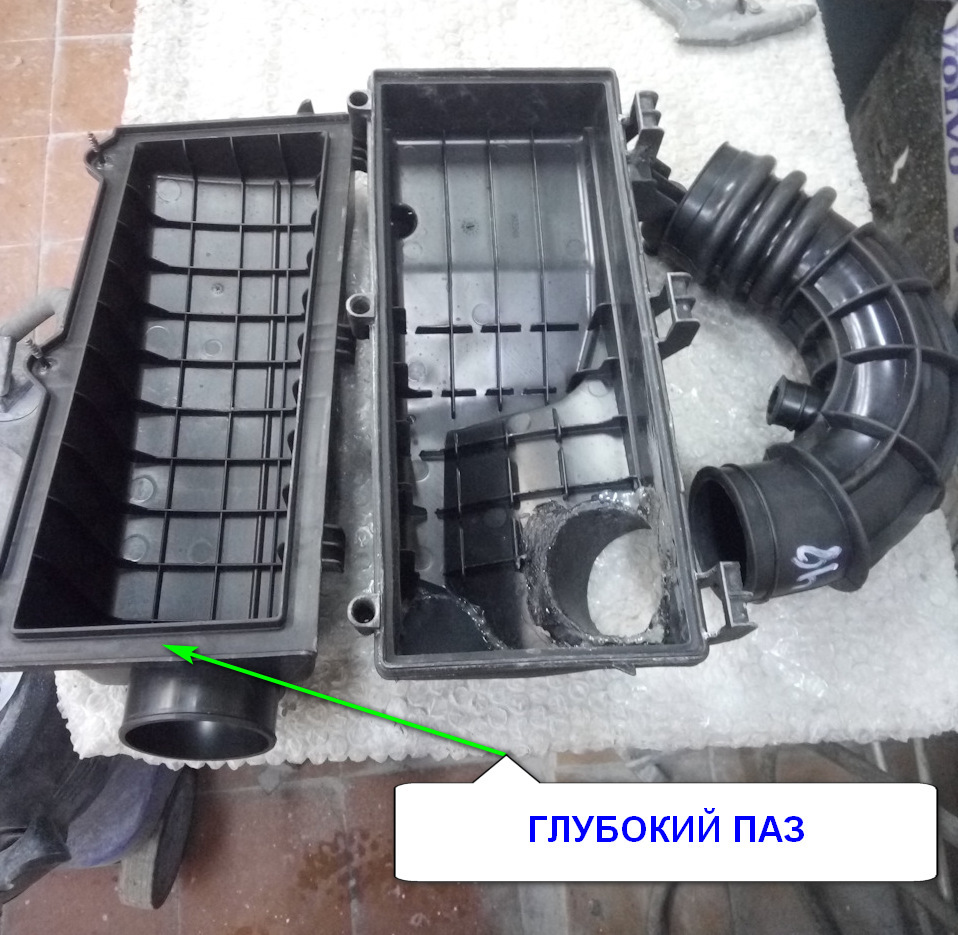

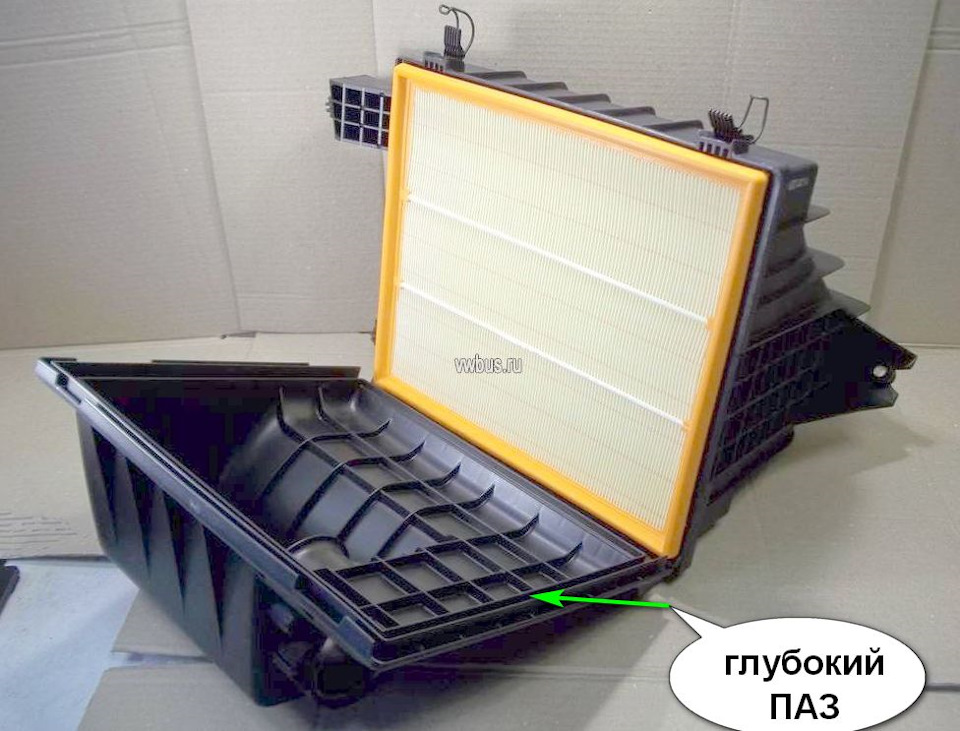

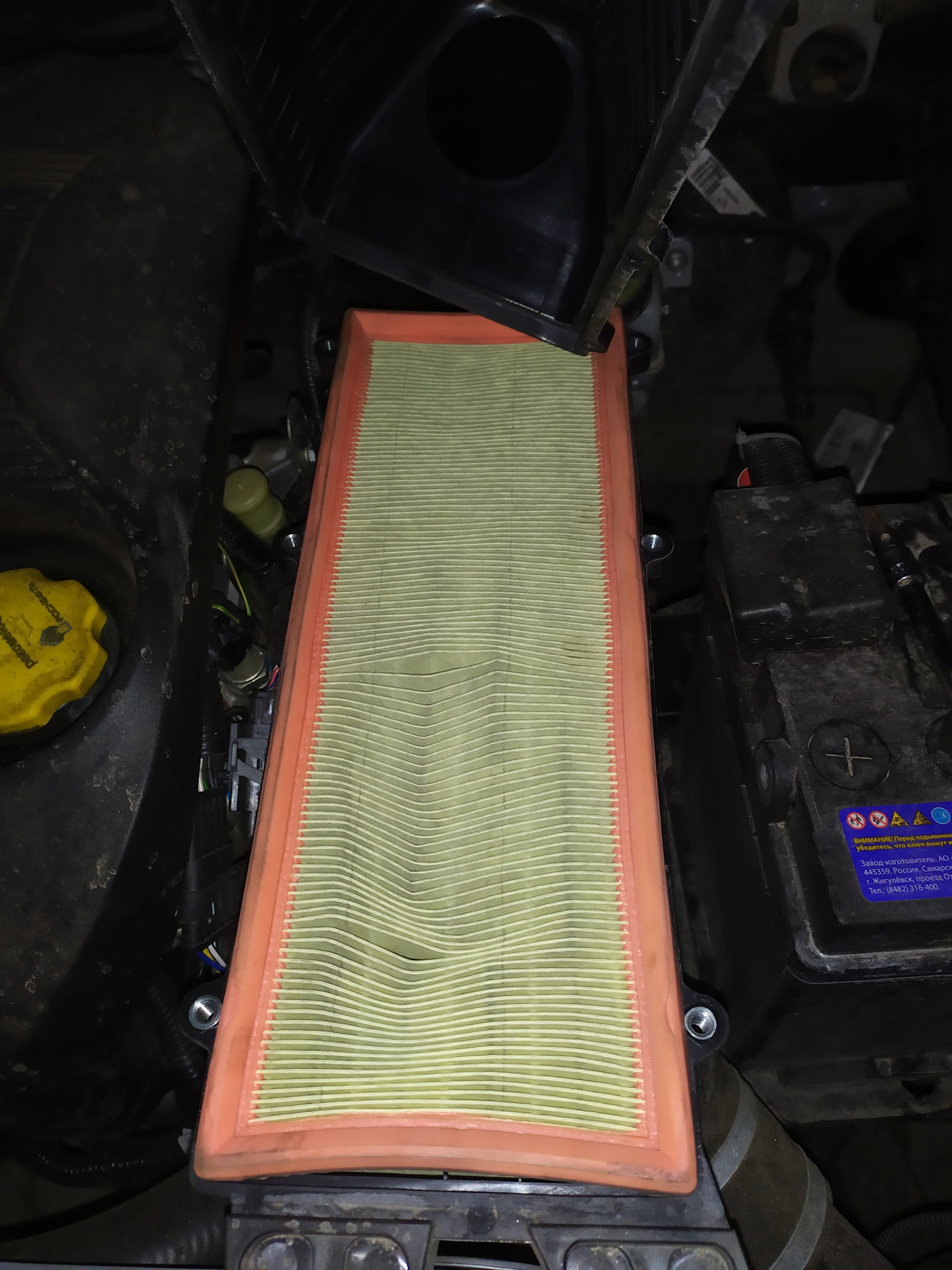

А пока про жестокий косяк при разработке корпуса Веста-Спорт.

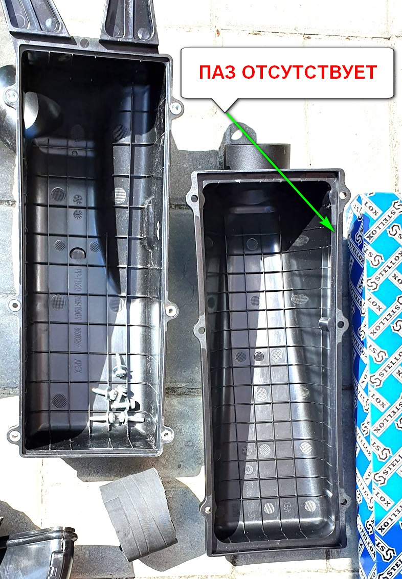

Когда смотришь на этот корпус сверху, как все, то никаких дурных мыслей в голову не приходит.
Но — дьявол кроется в деталях и мы осмотрим корпус Изнутри.

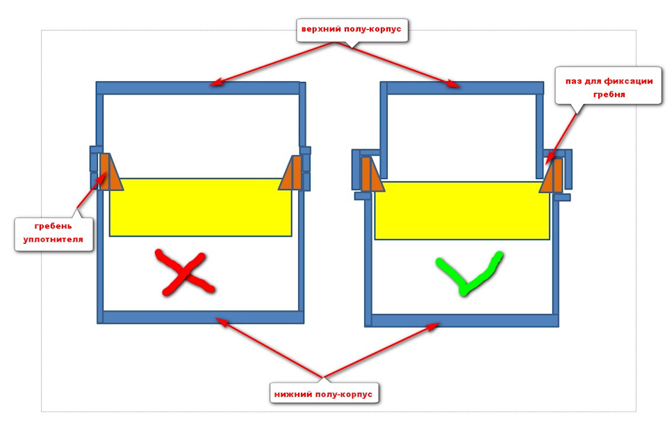

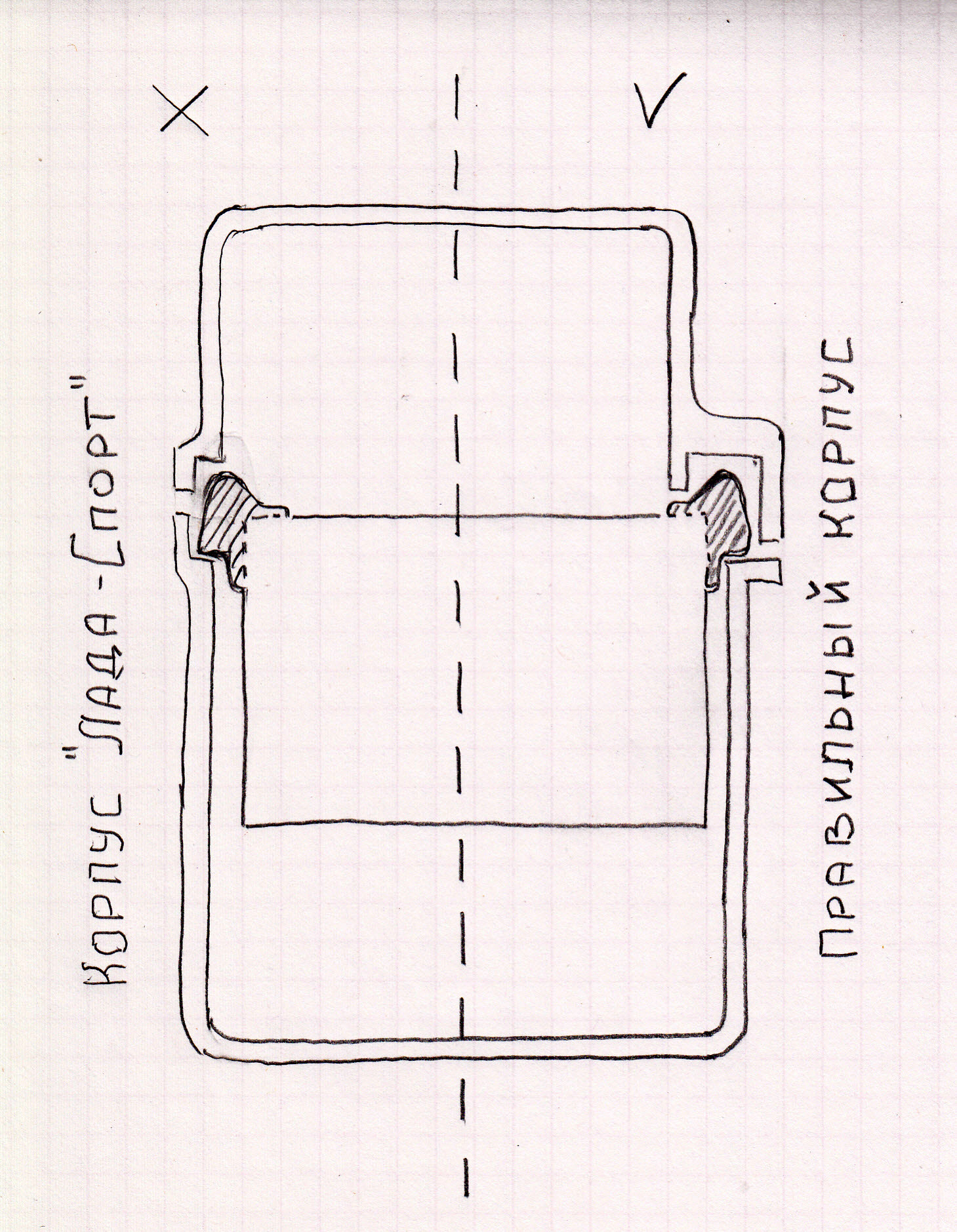

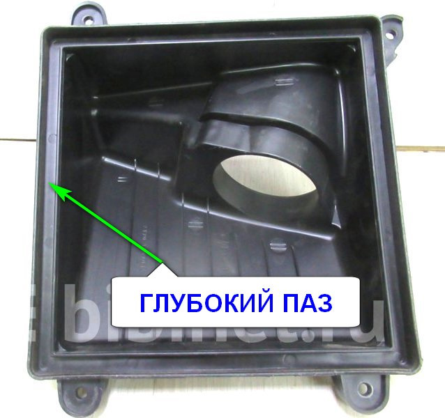

Тут-то и открывается взору самый жёсткий косяк, о котором невозможно даже догадываться, т.к. это, в принципе невозможно для производителя автомобилей ЛАДА, но, как оказалось, возможно для чудотворцев из ООО "ЛАДА Спорт" — дочернее предприятие АО "АВТОВАЗ"
А проблема очевидна.

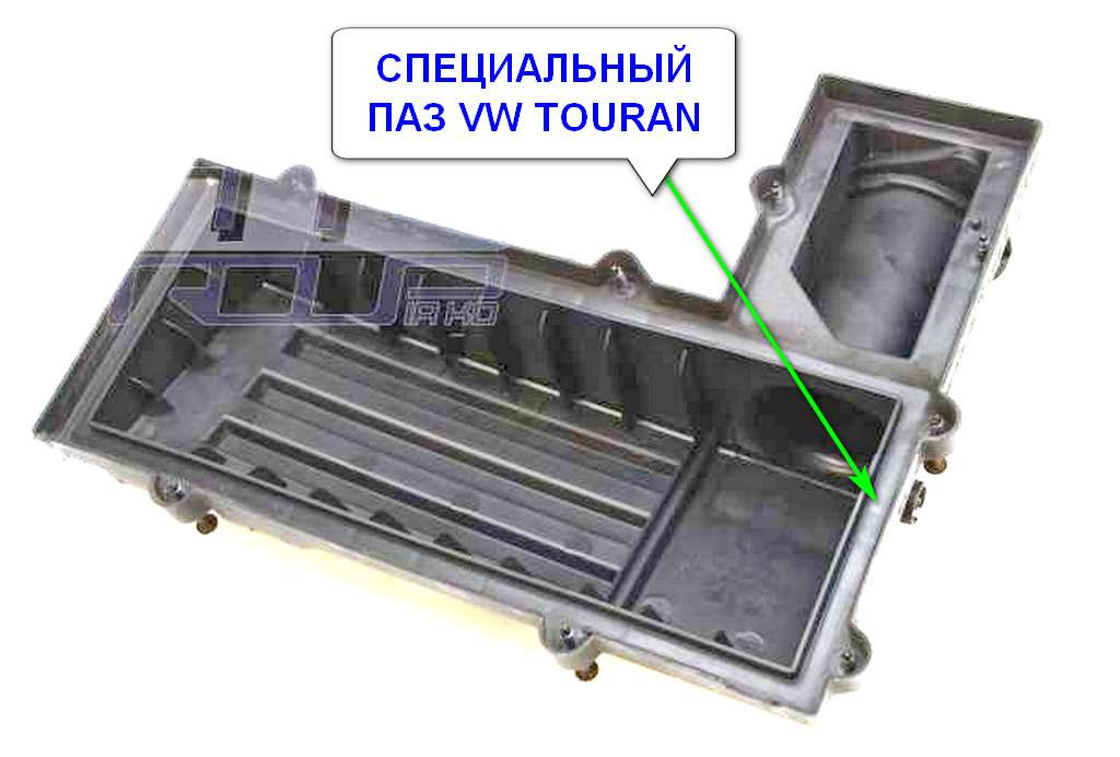

Это — отсутствие специального, глубокого паза в верхнем полу-корпусе, в котором должен фиксироваться уплотнитель фильтрующего элемента.
Гребень уплотнителя фильтрующего элемента вкладывается в этот паз по всему периметру и удерживается там "мёртво"
Из-за отсутствия специального паза по периметру верхнего полу-корпуса, как на всех нормальных корпусах, фильтрующий элемент не удерживается в изначальном положении, а стремиться выдавится из-под половинок корпуса внутрь.
В результате, пыль и грязь всасываются в мотор мимо фильтра :-)

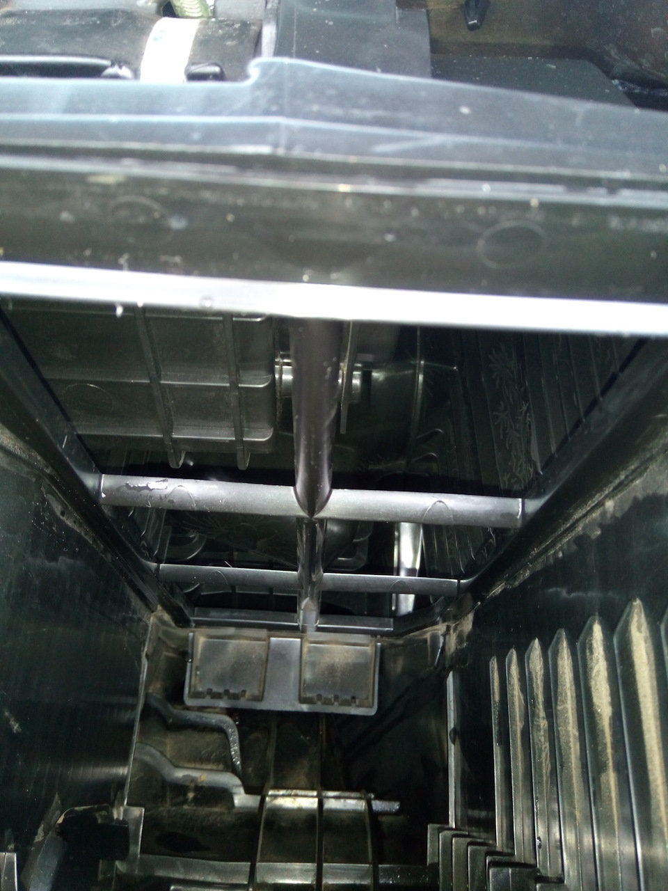

На фото ниже можно заметить, что и нижний полу-корпус совсем ни АЙС. Ширина прижимной полочки, которая призвана поджимать уплотнитель фильтрующего элемента снизу, очень мала.
Она в Разы Уже, той же фордовской. На боковых кромках, почти отсутствует, превращаясь в едва различимую полосочку. Какой прижим может обеспечить эта полочка?
Короче — корпус должен быть доработан основательно и в таком исполнении ему не место на Автомобиле.

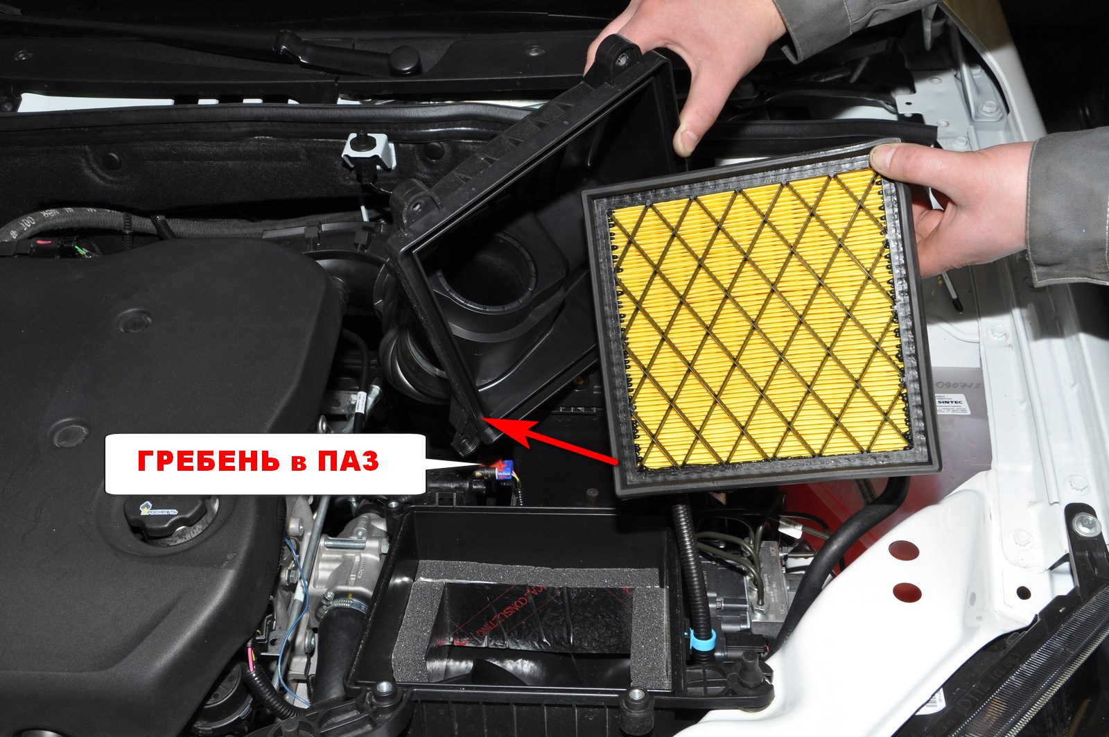

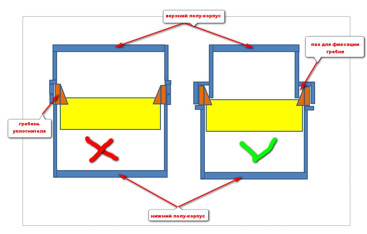

Вот так должен фиксироваться фильтрующий элемент в корпусе.
По всему периметру гребень оранжевого уплотнителя входит в паз верхнего полу-корпуса, прижимается снизу кромкой нижнего полукорпуса и удерживается там "мёртво"

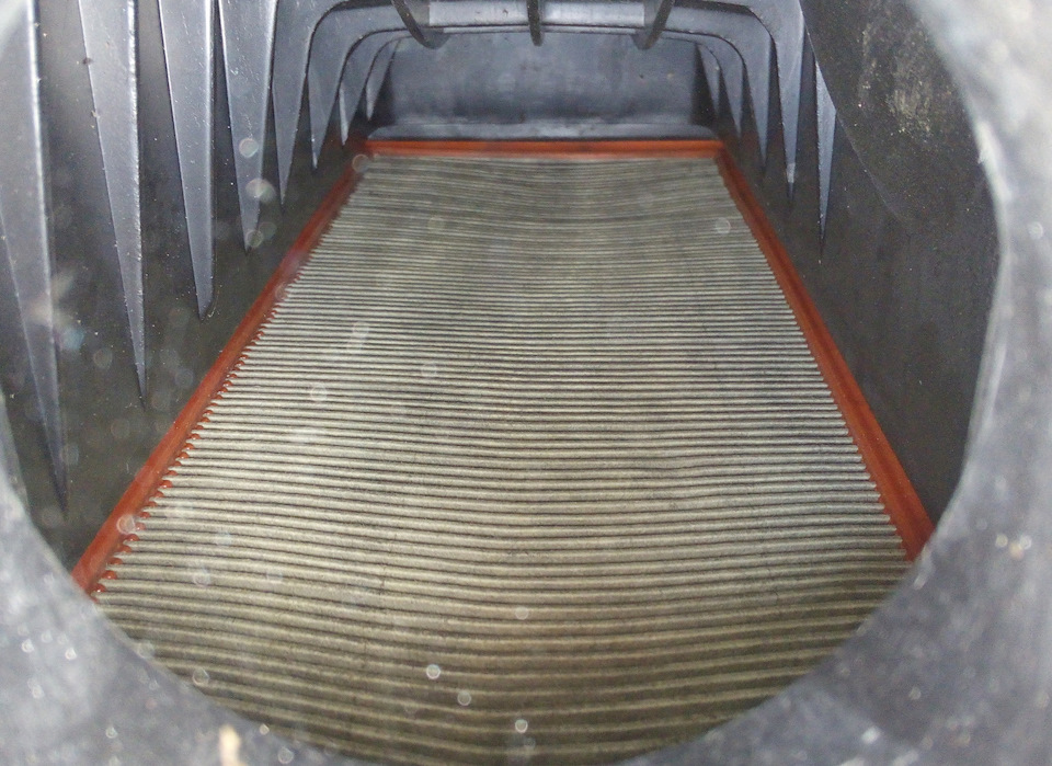

Результат этой засады на фото и в повествовании моего земляка и владельца ВЕСТА-СПОРТ LehaGTSmol — lehagtsmol
www.drive2.ru/l/548727771589773076
www.drive2.ru/l/550487814827934370
www.drive2.ru/l/544697511718159464/
Итого:
Идея оснащения Весты-Спорт увеличенным воздушным фильтром — великолепна.
Но реализация этой великолепной идеи споткнулась об кривые мозги "разработчиков" ООО "ЛАДА Спорт"
После увиденного, возникают мысли:
-Как, вообще, можно подпускать этих товарищей к разработке и модернизации моторов?
Тем, кому кажется, что у него всё хо-ро-шо, скажу, что это дело времени.
Неизлечимый, невероятный косяк сидит в самом корпусе и проблема не заставит себя ждать.
Она Вылезет на поверхность.
И дело, вовсе не в фильтрующих элементах и их размерах. Дело в серьёзном просчёте при проектировании корпуса.
В корпус с правильной конструкцией фиксации фильтра можно было ставить все имеющиеся на рынке фильтрующие элементы, даже отличающиеся по размерам в +/- 3 мм. и все бы они были закреплены там монолитно
А-а-у-у-у, АВТОВАЗ!
Разберись с проблемой и запускай отзывную кампанию, пока не поздно!

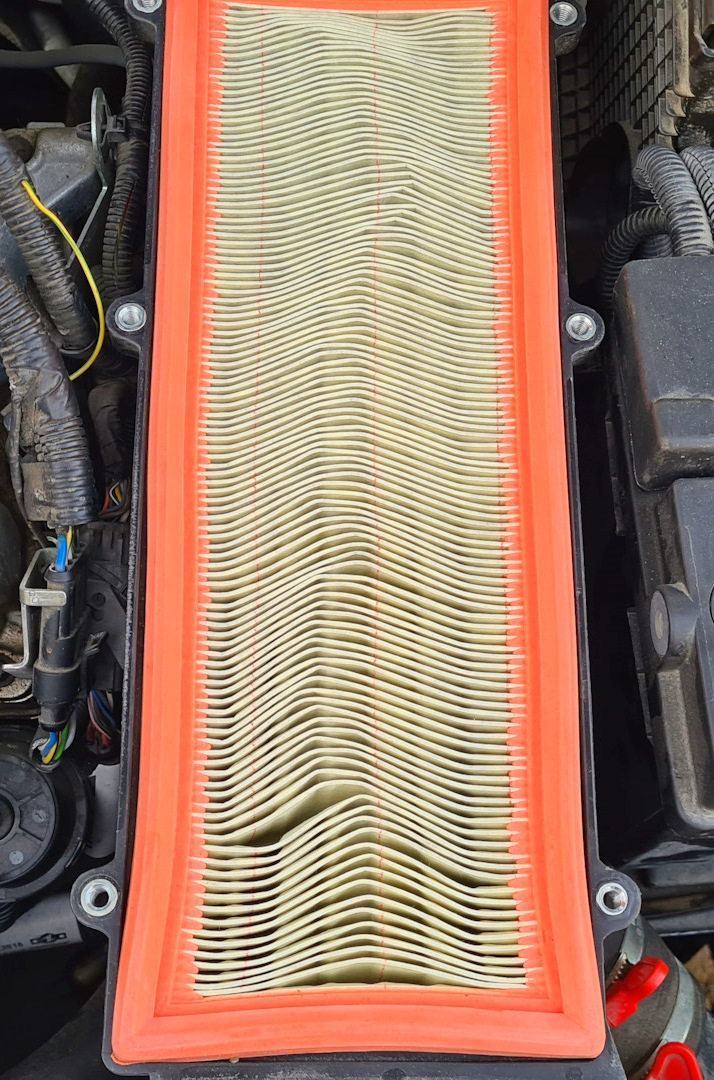

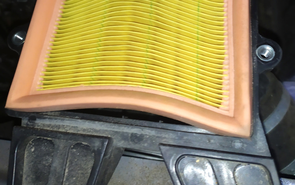

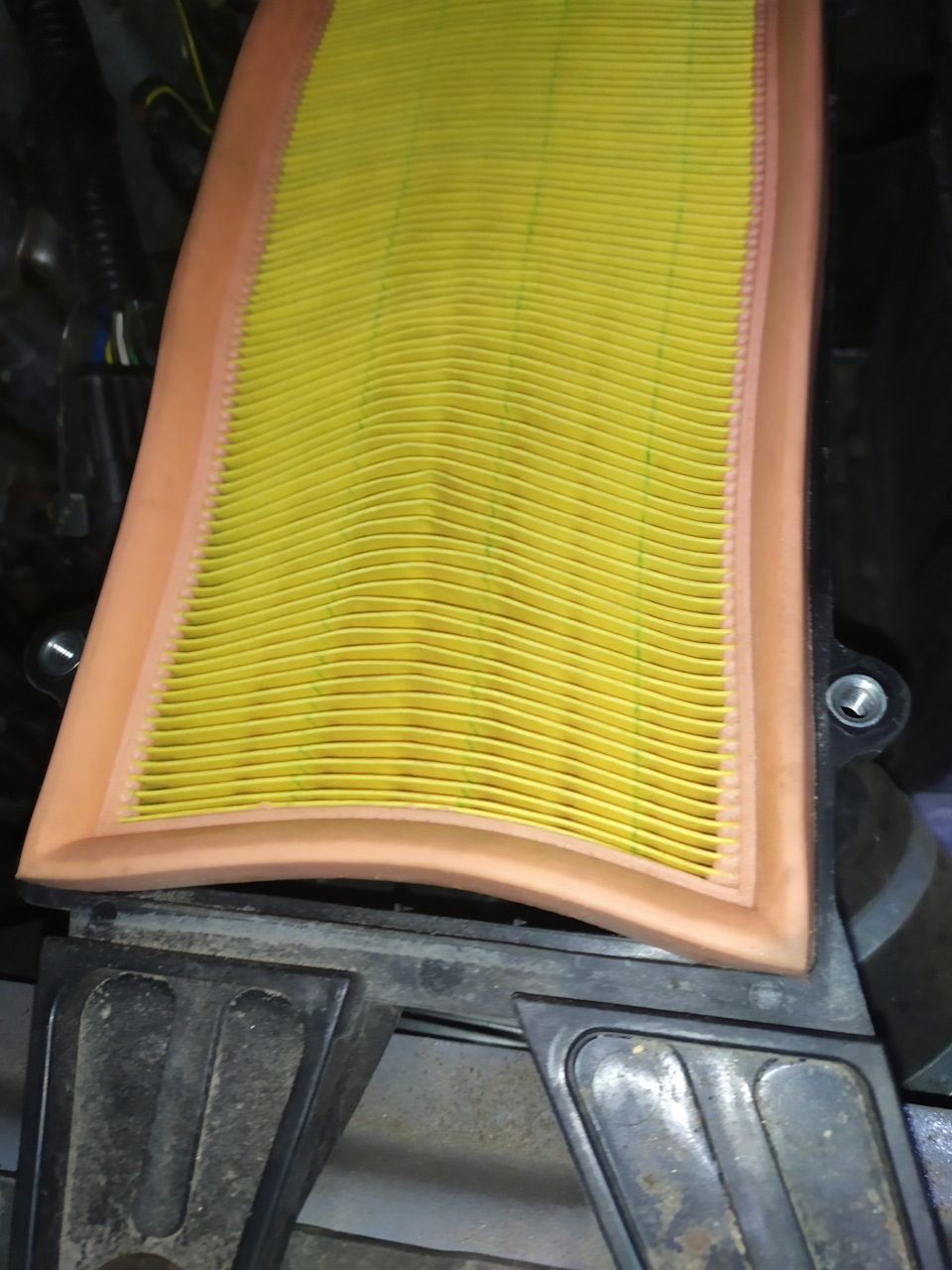

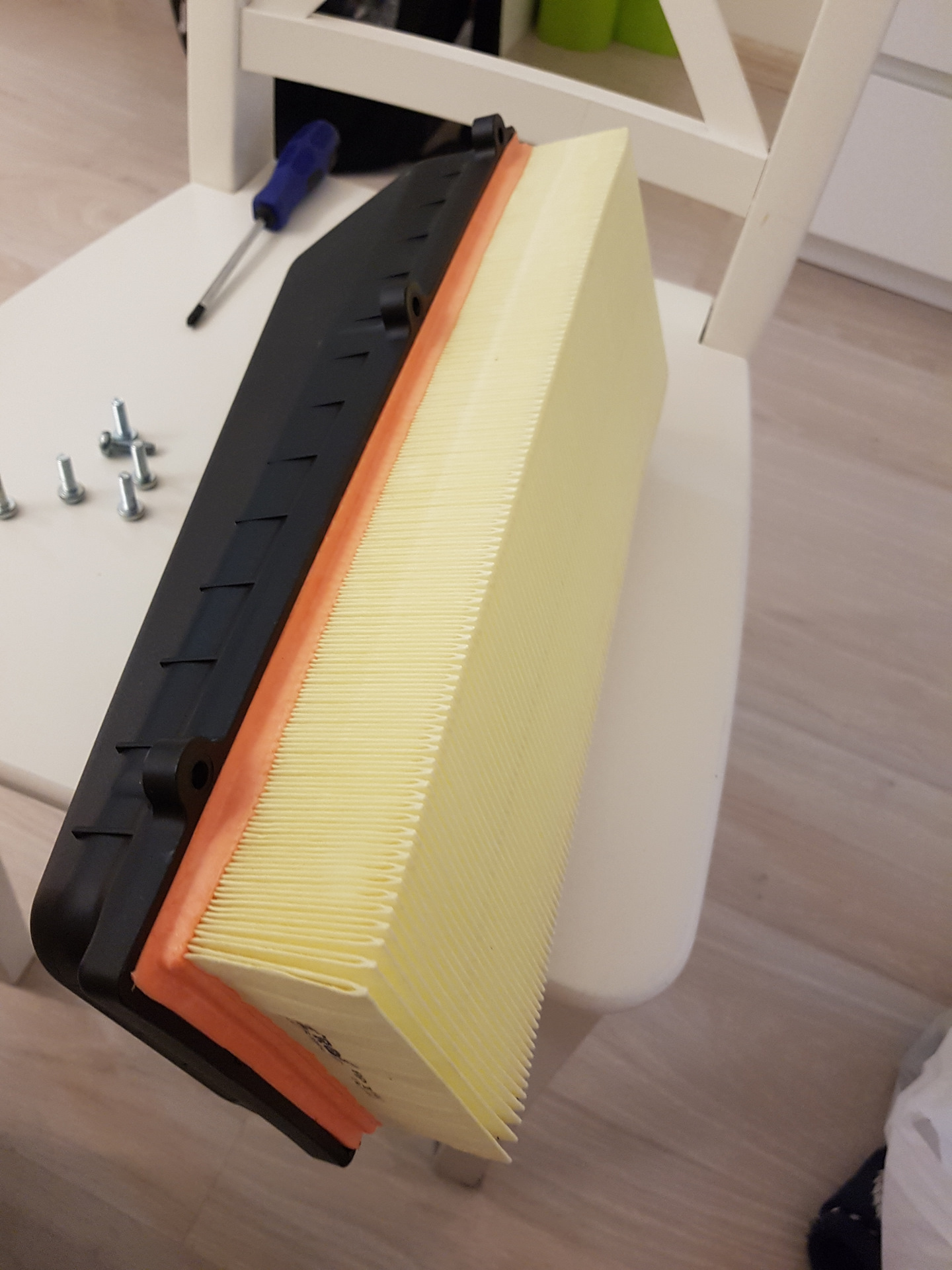

Спортовский все же лучше штатного :) Его корпус можно аккуратно и равномерно зажать винтами и никуда зажатый бортик не вылезет. Кто хоть раз хотя бы штампованные клапанные крышки без течи поставил — тот справится :) Да и визуально проверить можно, как на фото выше :)
У штатного же фильтра дальняя кромка, что у входа воздушного потока, почти всегда подламывается. И никакой бубен не поможет даже узнать, так это или не так. Только после хорошего пробега, как на фото.
Хорошо видно темные полосы, где воздух сосало. У меня с завода также было, только еще и залом на бортике хороший… Дачия Логан и семейка в качестве доноров — жуть :)
Так что затягивайте винты корпуса крест накрест аккуратно и равномерно. и будет все с мотором хорошо.
А с дури все испортить можно. Мне, к примеру, на ТО-2 ИМЗ в двух цилиндрах мимо свечей установили… Официалы недоделанные.
В том и беда, что когда фильтр деформируется, его нечем удержать в горизонтальной плоскости, из-за недоработанного корпуса.
А точнее, из-за того, что фильтр ничего не удерживает — он деформируется.
Впрочем, я уже всё показал в журнале.

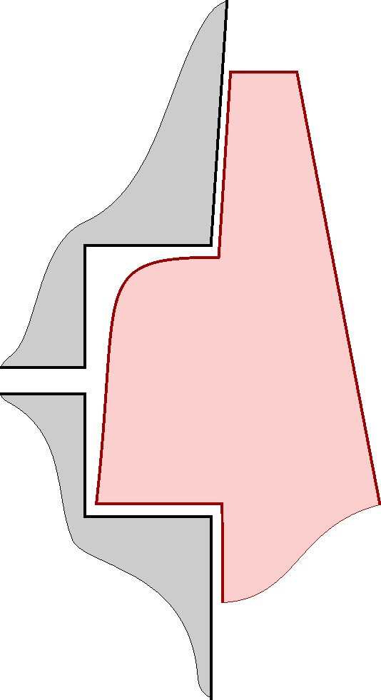

Схема выше полностью противоречит Вашему же фото :) (третьему с конца статьи). По факту фильтр зажимается так:
Gagarinec
Фильтр в этой конструкции удерживает самая главная для машины сила — трения :) Просто нефиг пихать фильтры, которые изначально больше штатного (367х134) и так "приятно" для многих туго входят :) Тем более в конструкцию корпуса от "троечника" или, что точнее, японо-французского скряги.

Чем штатный впуск не устроил?
1. большое сопротивление системы впуска из-за многочисленных изгибов воздуховодов и т.п., высокая вероятность на некоторых режимах понижения давления воздуха в резонаторе непосредственно перед отводящим патрубком (частично либо полностью устранено в резонаторе впуска нового образца),
2. подламывание кромки фильтра при установке слайдера. образование щели между уплотнителем фильтрующего элемента и корпусом фильтра (в корпусе фильтра нового образца устранено).
Да и вообще резонаторы впуска различных автопроизводителей, как впрочем и новый образец для Весты от ВАЗа, представляют камеру (доп. объем), присоединенную к воздуховоду, а не полный разрыв воздуховода после закручивания в нем потока воздуха…

При существующей конструкции корпуса нужен фильтр с металлической сеткой для жёсткости уплотнителя по периметру. Сетка, в совокупности с герметиком, хоть как-то исправят ситуацию
Да, по-другому никак.
Но нужно понимать, что это неверное лечение.
Это так же неправильно, как если ножки у кухонного стола с одной стороны короче, чем с другой и тарелки со стола скатываются, и бьются об пол — пытаться снабдить тарелки антискользящими накладками, чтобы не съезжали с наклонной поверхности.
Правильно решение — выровнять длину всех ножек стола :-)
Тогда на него можно будет ставить любую посуду.

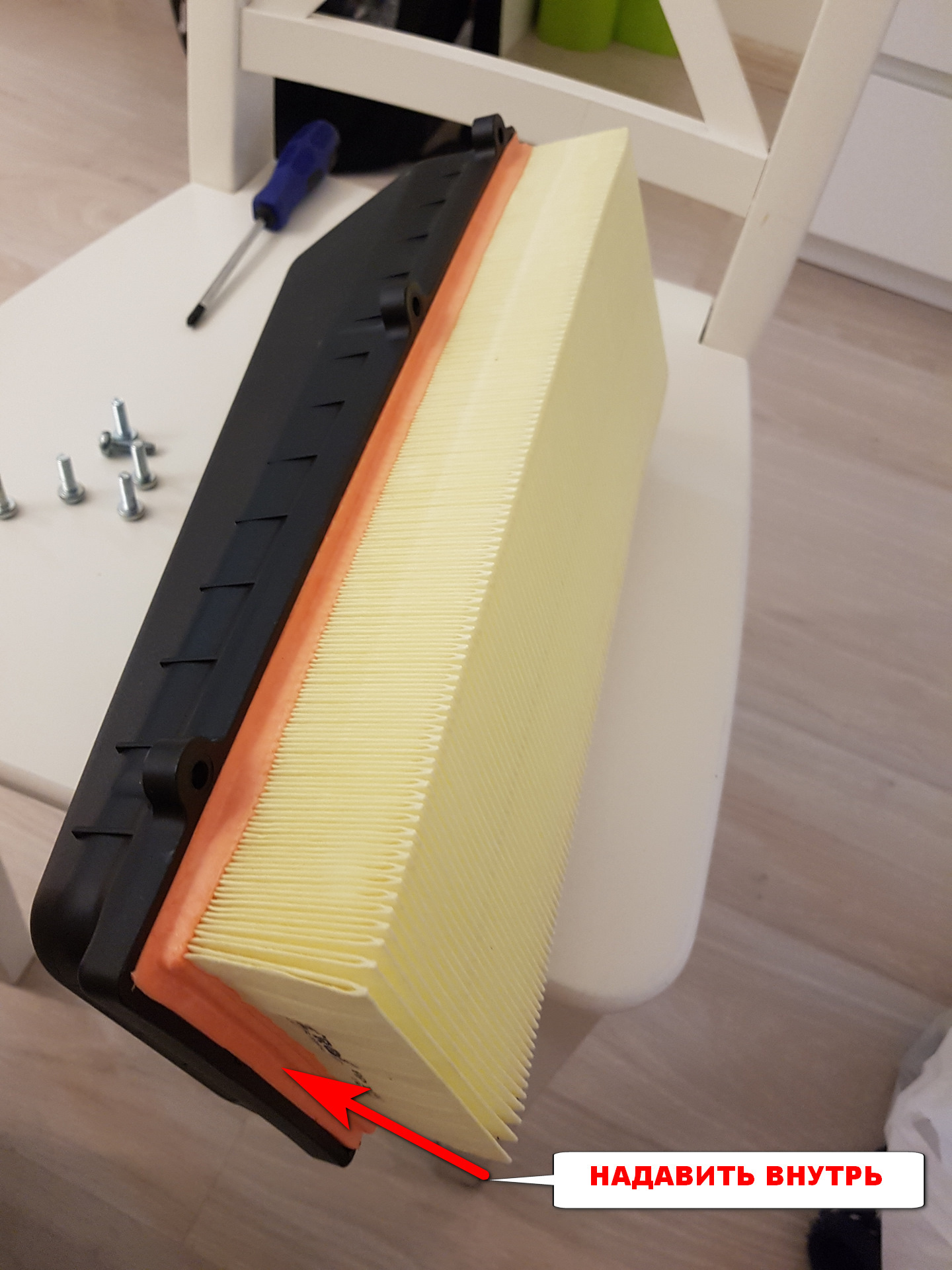

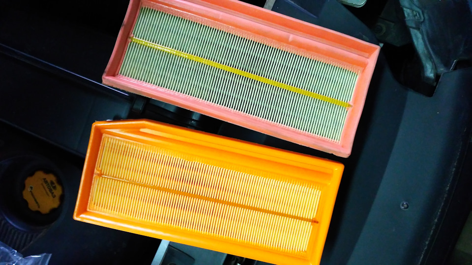

Купил на днях комплект впуска + фильтр фильтрон. Специально обратил внимание, фильтр прижимается со всех сторон, без деформаций
К сожалению, как нельзя сразу научить землекопов различать созвездия на небосводе, так и нельзя объяснить человеку без технических знаний- банальные аспекты конструкции такого элементарного устройства.
Извини, попробуй почитать и поглядеть картинки снова.
Для примера, просто надави пальцем на короткий отрезок оранжевого уплотнителя вниз, внутрь верхнего полу-корпуса. С силой надави. Когда он провалится внутрь — сделай анализ произошедшего и ещё раз прочти про ГРЕБЕНЬ и ПАЗ :-)
Совсем не нужно заканчивать Гарвард, чтобы сравнить данное поделие с заводским корпусом ЛАДА и понять, что конический гребень на фильтрующем элементе обязан плотно утапливаться в соответствующий паз на верхнем полукорпусе. Нижний полукорпус своей кромкой обязан вдавить уплотнитель фильтрующего элемента в ответный паз. Гребень уплотнителя вставляется в паз, как вилка в розетку. Они созданы друг для друга. В результате — обеспечивается абсолютная фиксация фильтрующего элемента при любых обстоятельствах. А обстоятельства бывают разными, вплоть до полного намокания водой и превращения бумаги в подвижную и мягкую субстанцию. На фото ниже — оригинальный корпус ЛАДА Калина.
И не расстраивайся. Мы все ничего не знали и не понимали. Всё приходит с опытом.
Вот про образование и знания не стоит речь заводить, не зная человека лично😉
Конечно, если ткнуть пальцем в одно место, продавится. Но в фильтре ничей палец не гуляет. Нагрузка более равномерно будет распределяться, а не в одно место, даже если намокнет сам фильтрующий элемент. Проверю ради интереса через пару тысяч, благо Питерская погода позволяет это сделать😂 Согласен, конструкция недоработанная. Тут либо бортик колхозить, либо фильтр с более жестким основанием подбирать. Кстати фильтр (точнее его основание) на фото достаточно жесткий.
Извини, если обидел. Право, не имел на то желания.
Это ни недоработка конструкции.
Это косяк и провал :-(
Такой корпус без ПАЗА, всё равно, что ботинки без подошвы :-)
Да ниче, не обиделся) интересно, отличаются ли корпуса аналога и оригинала? Брал аналог за 3300 у нас в Питере
Ссылки, которые я выкладывал внизу повествования и фото, как раз от владельца заводской ЛАДА-СПОРТ :-(
Кстати, по инфе из инета, производители аналогов уменьшили общую длину корпуса, подогнав его под фильтр FILTRON.
Но, как видишь, до сути проблемы они не дошли.
Надеюсь, что производители и разработчики аналогов в первую очередь отреагируют на этот посыл и выпустят исправленный вариант, в отличие от АВТОВАЗА.
Уж очень он нерасторопный.
Восхищаюсь вашему терпению так спокойно обьяснять простые вещи!))
Конструкция фильтра на Калине хорошо продумана, и площадь, наверное больше чем на двигателе 1.8.
Движение воздуха идёт снизу вверх, главное что бы он не продавливался в верхнюю крышку
DaniilDoc
Просто НАДАВИТЬ — и всё станет ясно.

Возможно корпус рассчитан только на оригинальный фильтр 8450032860 и он имеет жесткий каркас. Иначе сложно объяснить такой детский косяк. Не первый же раз корпус для фильтра проектируют и раньше всё было нормально.
Вовсе нет. Корпус совсем не рассчитан, т.к. такой расчёт не отвечает никакому здравому смыслу.
Раньше ни на одной ЛАДЕ такого не было, по причине разработки узлов и компонентов АВТОВАЗом.
К "разработке" этого изделия приложило руку ООО "ЛАДА Спорт"
Если прочесть повествование владельца Веста-Спорт по ссылке www.drive2.ru/l/535184811992548697/, то можно вычитать, что и передний бампер эти чудо-разработчики закрепили саморезами !
А в правильный корпус можно ставиль абсолютно любой фильтр, подходящий по размерам, как это было на любых ЛАДАХ и он будет там держаться монолитно.
(я добавил фото правильного корпуса с фильтрующим элементом внутри в журнал)
Ну значит косяк космического масштаба. Доверили версию Спорт дебилам.
Именно
Оригинальный фильтр с названием LADA VESTA SPORT и есть Filtron. Только ему цена 400, а ОД ссыт его за 1400👍, и кстати он же меньше всего подходит в данный короб, болтается как какрандаш в стакане.
gnonon
А зачем фильтр в углубление нижнего полукорпуса вставлять то (которое сделано балбесами неизвестно зачем в таких размерах)? Фильтр любой ведь шире и длиннее, чем 362х131 мм паза. Сегодня специально фильтрон 139/1 туда засунул, получилось как на Вашем фото, один в один :)
На всех подобных фото фильтр в паз нижней половины вставлен… Это же мазохизм какой-то :)

Получается что он сверху не прижимается? А может сверху фильтра наклеить пластиковую полоску, чтобы фильтр не деформировался.
Охрененно! Купить на машине или готовое изделие, причем недешево и еще проклеивать, приклеивать и тд. Походу сейчас придумают комплект для доработки за пару косарей.

Да есть такое, на герметик приклеил, чтобы поменять фильтр надо снимать корпус фильтра с машины, ВАЗ опять накосячил
Жесть
Да. С таким подходом поршневая долго не проживет. Особенно, при езде по песчаным дорогам. Да и на остальных песка хватает.
Зато, спишут на спортивный двигатель. Мол, работает при повышенных нагрузках.
Именно из-за отсутствия этого паза и не стал его покупать. Продавцы аналогов "поют" о якобы доработанной конструкции, но на самом деле этого нет и в помине. Я бы купилего за 1000р для самостоятельной доработки, а так он и даром не нужен. Единственный его плюс это габаритность в подкапотке. Было бы там больше места — поставил бы фильтр от десятки…
Купил бы за 1000, а так даром не нужен?))) Это как?))
А если по периметру приклеить полосы пластмассы, чтобы немного выступала, получиться как бы полупаз
Тоже такая мысля приходила в голову, жду новый фильтр и колхоз совмещу с заменой фильтра😂

Подтверждаю сие безобразие! На днях дай думаю посмотрю как там фильтр поживает, вкрыл коробочку и обомлел, точно как на фото у автора, при этом фильтр стоит как считаю, самый лучший-man. Теперь вот думаю, как поправить это скотство.
Интересное наблюдение, спасибо.я меняю фильтр через 15, теперь буду через 10, покупаю биг фильтр, хорошо зарекомендовавший себя на моторах моих друзей не только на вестах, но и на иномарках( каптюр, логан)сейчас биг поставщик конвеера.всегда при замене смотрю, чтобы пластик за фильтром был чистым, пока пробег маленький30 к но там всегда чисто
написанное выше относится только к корпусу от весты спорт! Инженеры-конструкторы…

Упс. Прочитал и не понял. Заткнуть фильтр в нашем корпусе не выйдет.
Можно заткнуть лишь входное отверстие в корпус.
Воздух в этом случае всё равно будет идти в мотор через фильтрующий элемент, а всасываться в корпус он будет через щели по периметру верхней крышки салазок.
