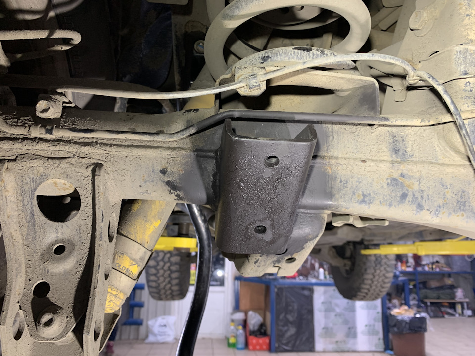

С задний рычагом сложнее.
Нужно самостоятельно изготовить кронштейн крепления к мосту с левой стороны. Все остальные крепления становятся в штатные места.
Интересно посмотреть, как выглядит оригинальный тойотовский задний мост от лексуса или крузака на гидре, где нужное крепление уже установлено заводом.
В остальном задний рычаг ставится в места с закладными гайками предусмотренными Тойотой.
Нужно будет только найти четыре болта для крепления задних стоек-линков к раме.

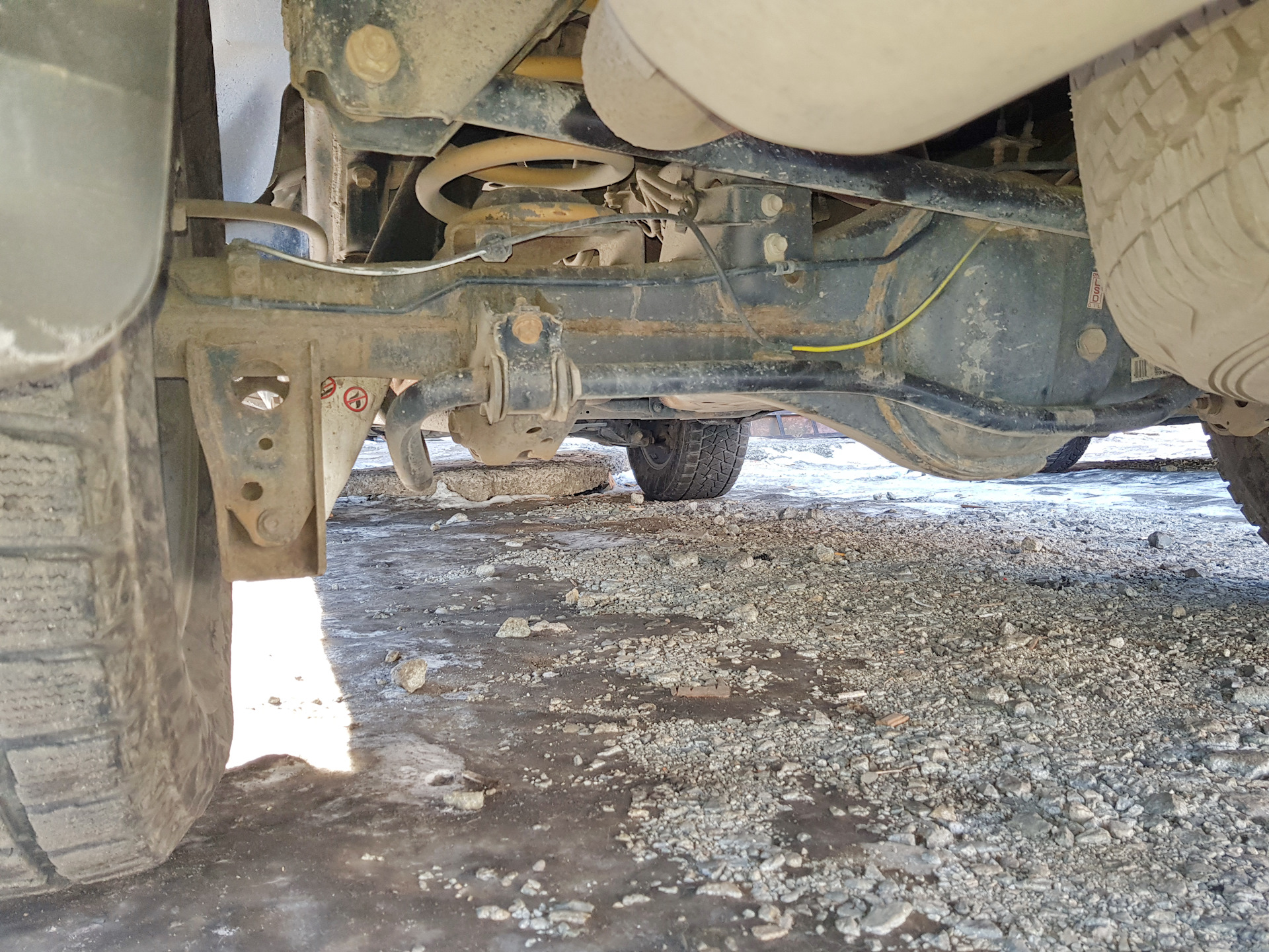

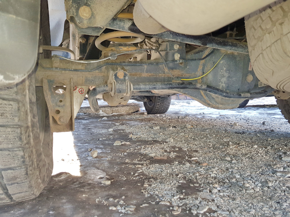

Оригинальный тойотовский задний мост без кдсс
благодарю)
