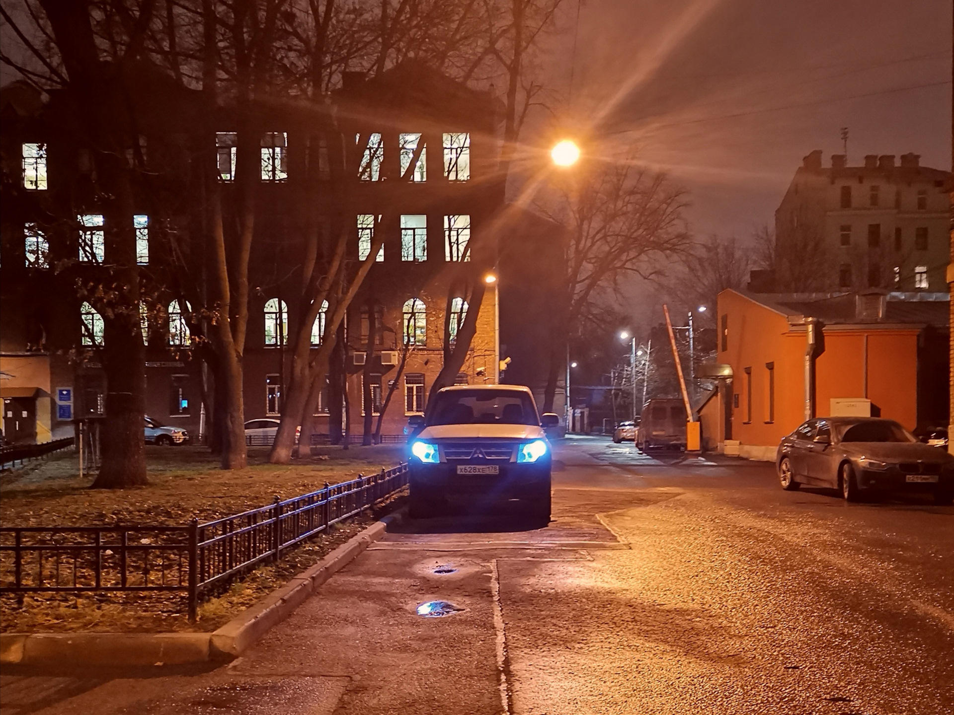

Всем доброго вечера. На л200 устанавливал линзы и поставил маски с диодами, а-ля порш, светили отлично, четыре ярких диода в какой фаре. На паджерике свет пока устраивает, линзы не уставшие, ближний включаю только в темное время суток, так езжу с птф и габаритами. Хочу ДХО, можно поставить PHILIPS или IPF ну или Hella с контролерами, качественные фонари но так как решеток по углам нету, врезать в бампер совсем не хочется да и выглядите будет по колхозному. Можно поставить в решетку но тоже выглядет отчужденно, да и у Гайцов могут появится вопросы так как не по госту. И вот выбор Osram вместе с птф или поставить диодный поворотник с ДХО. У меня сейчас в птф стоят диоды, свет устраивает, но одна фара с небольшой трещиной, пока не потеет. Osram классные, спору нет, можно настроить что бы при повороте подсветка была, дхо яркие, птф светят хорошо, но цена и боязнь что камень не пощадит дорогущий Osram заставляет задуматься, и однозначно надо закатывать в бронепленку. Вот второй вариант не плохой, визуально не какого колхоза, но как то не хочется ставить китайские диоды, и не хочется менять интенсивность мигания поворотников, привлекает единственное, это цена. Что скажите товарищи?
Комментарии 101
За Osramы эти могу ручаться… работаю в сервисе, многим ставим…ниодного! нигативного отзыва! Все довольны! По сравнению со штатными ПТФ, которые раз тыщ в 40 коляться…эти ездят и хорошо светят…причём лет за 5 эксплуатации ниодного намёка на неисправность…👍
Спасибо, при установки достаточно будет снять накладку на птф и открутить 4 винта или надо лезть за подкрылок?
Недостаточно снять старые и воткнуть новые… там неотключаемый шлейф проводов от осрамовских птф… тупо воткнуть эти птф да, но надо тянуть провода… подключать к постоянному <+>, к габаритам, к поворотнику… расположить их блок( кто то под капотом, кто то в салоне располагает)… поэтому каждый установщик извергается по своему…
Люстру на л200 подключал сам вроде ничего сложного, надо схему посмотреть будет, а в среднем сколько стоит установка осрамовских птф?
ааа ну раз так …значит боле менее вкурсе в проводах😉👍 я просто у официалов работаю, и не хочу пугать тебя цыфрами🙈 значит справишься с подключением, вся суть моего поста была в «Я ЗА ОСРАМ»👍
Понял, Спасибо.
