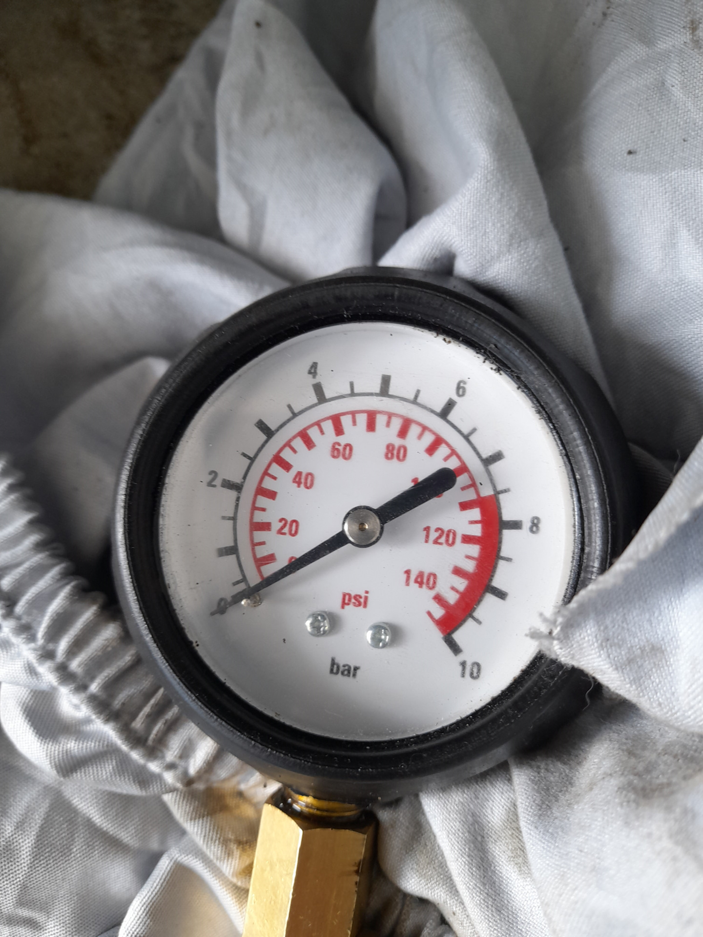

Сейчас поеду давление замерю

Давление примерно 0.5, разметка на манометре не точная, чуть выше нижней черточки, обороты даешь, поднимается до четырех, забыл сфотографировать при рабочем движке

Я раскрыл тему сисек ) вообщем на моем двигателе по мануалу должно быть 0.5, а лампочка иногда моргает, это болячка на этих движках, резинка разбухает от жары и как то замыкает фишку на датчик, может залить масло 10-60 синтетику?
Да можно.но эт избыточно…нормальный полтос и будет 💥💥🤘

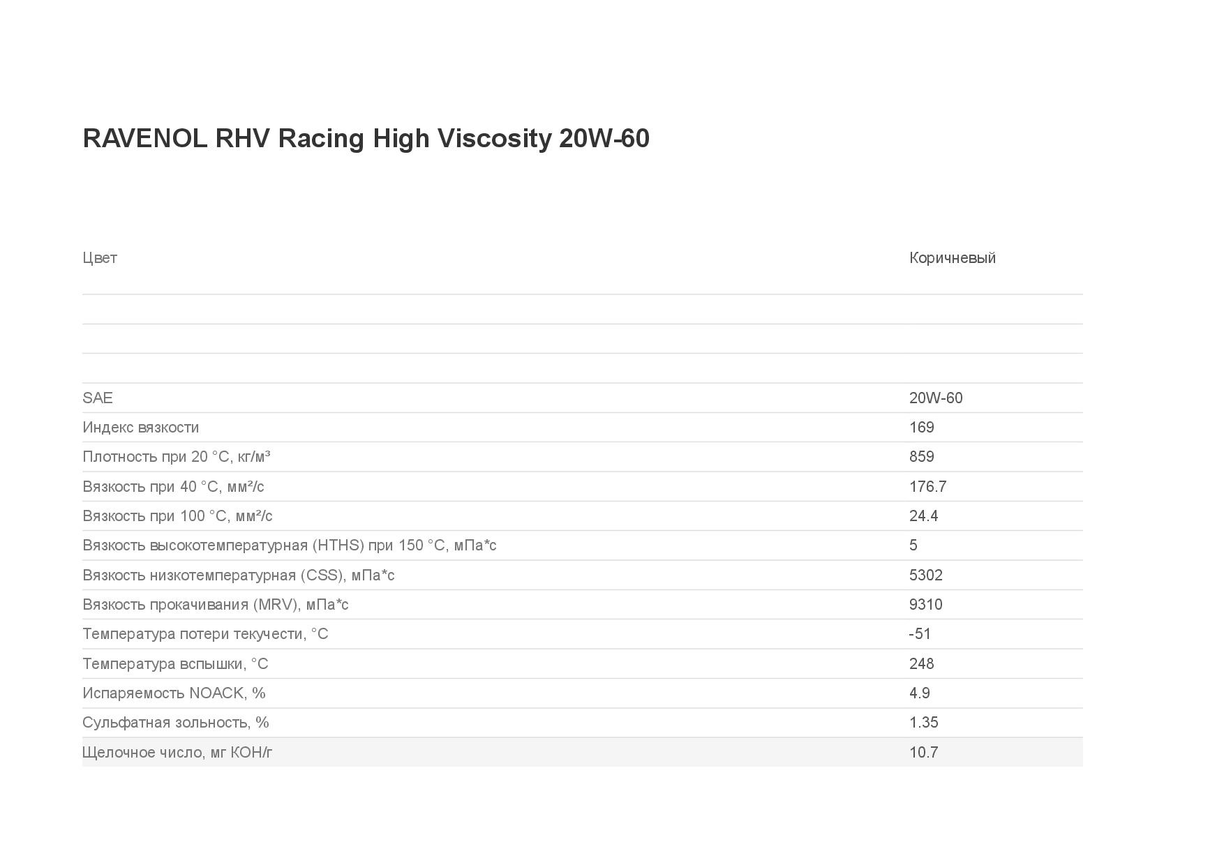

М10дм?
Слишком жидкое
М12?
Тоже мало)))
Надо с вязкостью на 100 градусах около 19+-.лучше 20 с копейками

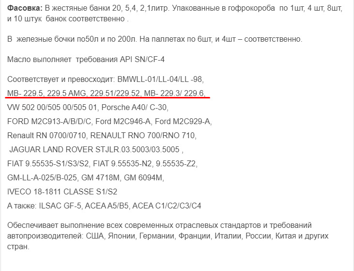

Спасибо за подробный разбор, очень доходчиво! Я засомневался: перешёл на Total Rubia 9900 TIR FE 5W-30 ACEA E6/E9 API CJ-4. До этого Mobil1 ESP 5w-30.
По ощущениям только лучше (гидриков больше не слышно). Но при замене маслоохладителя в LR-West мне сказали, что жидковатое оно какое-то. Что думаете об этом масле, стоит бежать с него? Или его состав приличен и не зря его рекомендуют на oil-club для этого мотора?
Но суть про вязкость/густоту я конечно понял.
Приветствую. Я бы рекомендовал не замедлительно сменить бульон на нормальное масло. Сейчас уже морозов не обещают.или у вас еще будут?если нет. можно смело на сезонное 20w50 переходить.
5w30 ЗАПРЕЩЕНО использовать на наших моторах в принципе.(.PSA )

Добрый день.так же хотел бы узнать ваше мнение по данному маслу (RAVENOL RHV Racing High Viscosity 20W-60)
сейчас использую VST 5W40, пробег уже почти 190 000
20w50 от амсоила будет лучше по характеристикам чем это. И опять же в 20w60 будут полимеры и в равеноле их не мало будет этом. А в амсоила их практически нет.ну не более 1 %
Ну и замер давления обязательно надо.мало это только 20% успеха.а 80 это нормальный насос. или штатный искать с нормальными зазорами или Ростовский брать.
давление замеряли весной, сказали что все ок . карантин снимут поеду еще раз замер сделаю.

Какое должно быть давление? И нормальная температура при движении 150-160 по трассе? И как прибором прямо на ходу проверять. ? Давление на холодном и на горячем, и прямо в движении?
www.drive2.ru/l/553719829257784010/
Про замер давления.
У меня на такой скорости около 100 градусов масло.
Прибором мерят не на ходу.
Давление на горячем при 80 и выше масла и антифриза.
Imc можно проверить через бортовой комп?
Это что?
Не правильно написал, приборчик каторый ошибки снимает и данные показывает с бортового компа
Ну обычно используют или сдд.это ОД софт.или elm любой.и прогу car scanner .там будут и температуры антифриза, масла и обороты.
Спасибо
capriman
Вот мои значения.
Скажем так.какое должно быть
Я его тоже рассматривал.но полное отсутствие спецификаций и допусков даже по api .рука не поднялась на него))😃😉
При том, что в амсоила они есть.а тут.пальцем в небо.оно мб и хорошее.но проводить долгие исследования я не стал.
И на сколько помню у них нет упоминания про дизеля .как это масло держит сажу.вопрос.на который представители равенола мне ответ не дали.
Типо универсальное и все)😂

Щас прикол покажу, не ругай меня только.я не пакости ради, а правды для. Смотри Тотек Астра Робот totekfuels.ru/item/astra-robot-hr-se-sae-5w40
допуск 229.5 это полнозольник А3/В4, всегда! А 229.51 это малозольник для сажевиков. Масло получается малозольный полнозольник или полнозольный малозольник? 229.5 АМГ… это вообще что такое? bevo.mercedes-benz.com/bevolisten/229.5_en.html где тут он?
Я бы не стал такое лить)
Привет. Я без проблем 30 или 40 тысяч на нём проехал на Диско, поэтому и в Ягуар у меня оно же сейчас пошло.
А какой интервал замены?
На Крокодиле 10к, на Яге будет 7-8к, наверное.
Ну ты двигатель внутри не видел, мож масло и не плохое, ну не супер, особенно их допуски, цирк

Замеры делал с помощью serp-k и перед этим с ещё одним товарищем, в принципе показания совпали. Скоро масло менять ещё раз проверю. Масло заливал Делвак 5/40 и потом пеперешел на Валволайн 5/40 ( уже два раза)
40 мало.это очевидно. Serp-k .есть большие сомнения в его квалификации у некоторых людей.
А сколько было давление? Температура?
Точных цифр не помню, на холостых около 1, на 3-х тысячах больше трех
ну около 1 это уже мало кстати.
жаль что нет точных данных.
без точных это как пальцем в небо…
рекомендую замерить нормально.
температура масла 80-82 градуса.
на хх.1500.2000.2500.3000. Вот тогда это будет правильный замер.
и манометр на сколько бар?
Nedopustimyi
Машина прогрета, около 80-90°
