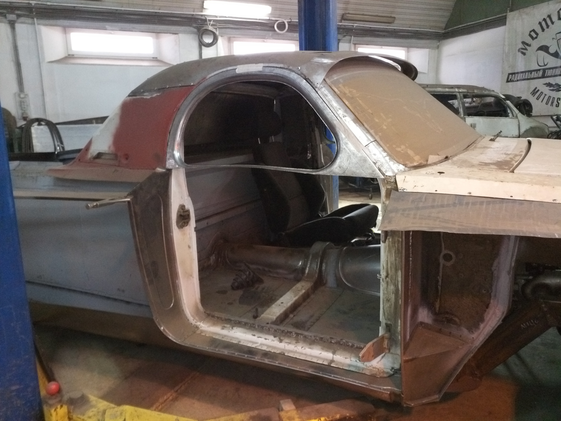

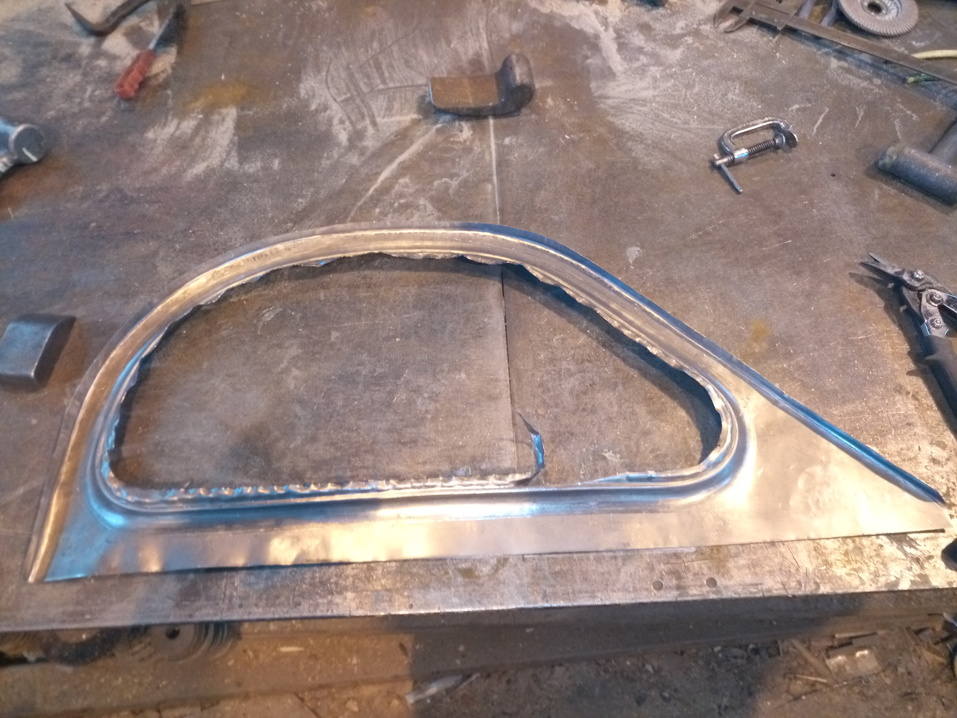

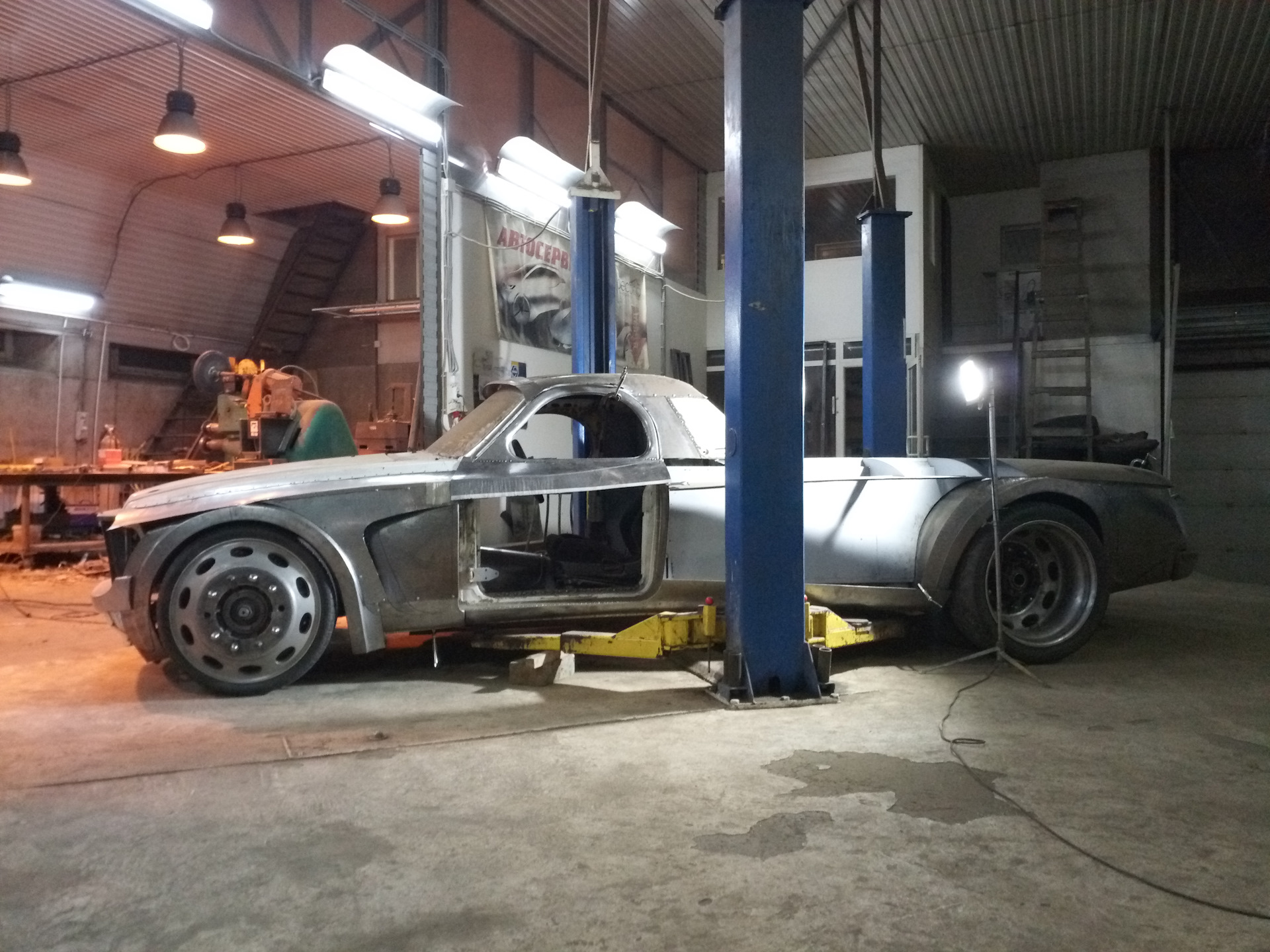

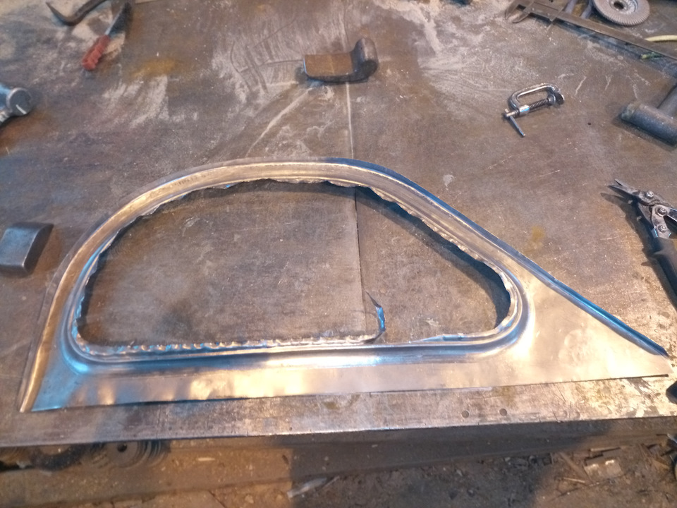

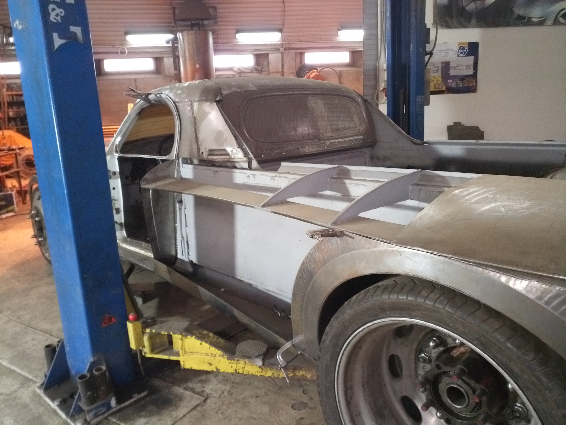

привет! короче американо-дедовская техника не прокатила, фсе смог станок, вот так вот в несколько заходов делаешь то что думаешь сделать на раз-два. в итоге все получилось даже лучше чем я расчитывал по 15 мм плюс к расчетному номиналу, в общем получилось зашибись.
моя третья и четвертая руки Юлия свет Генадиевна суппер супруга, прошу любить и не жаловаться, женьщина способная выносить такого вот художника как я, а уж я нахудожничал в жизни поверьте, всем бы таких жен)))

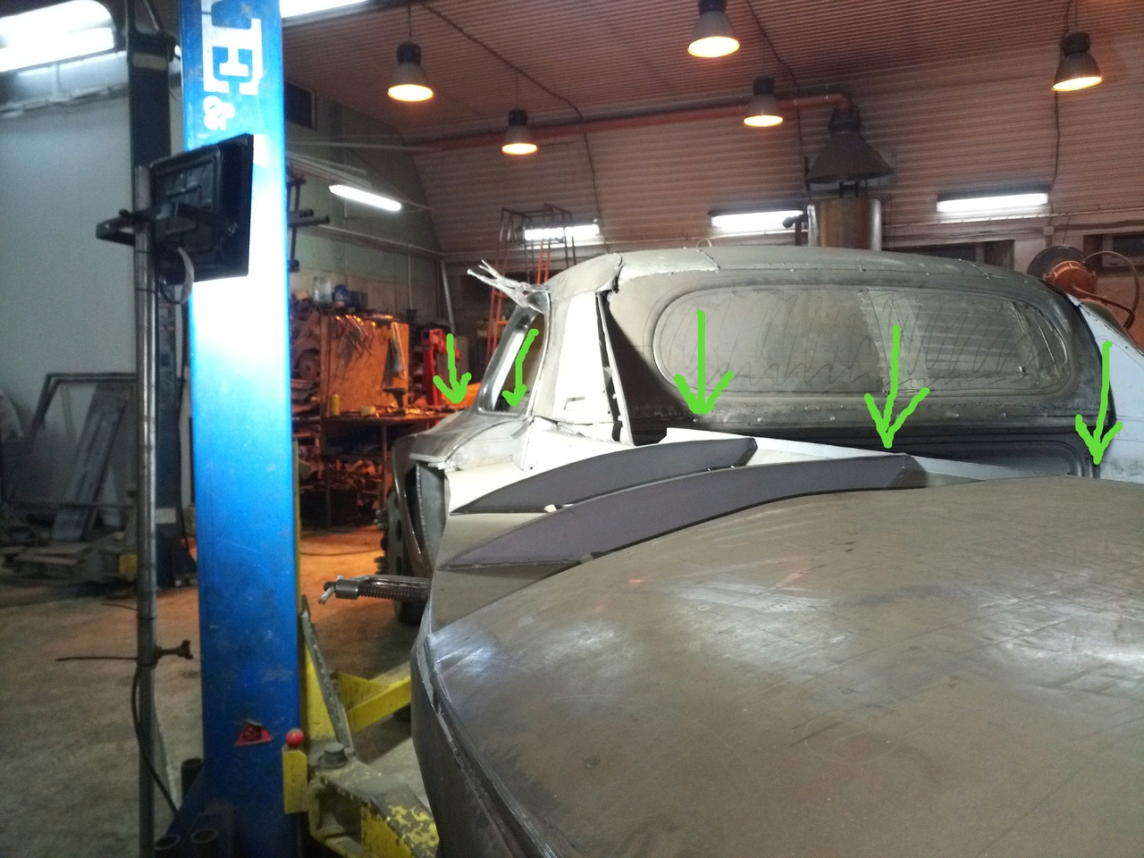

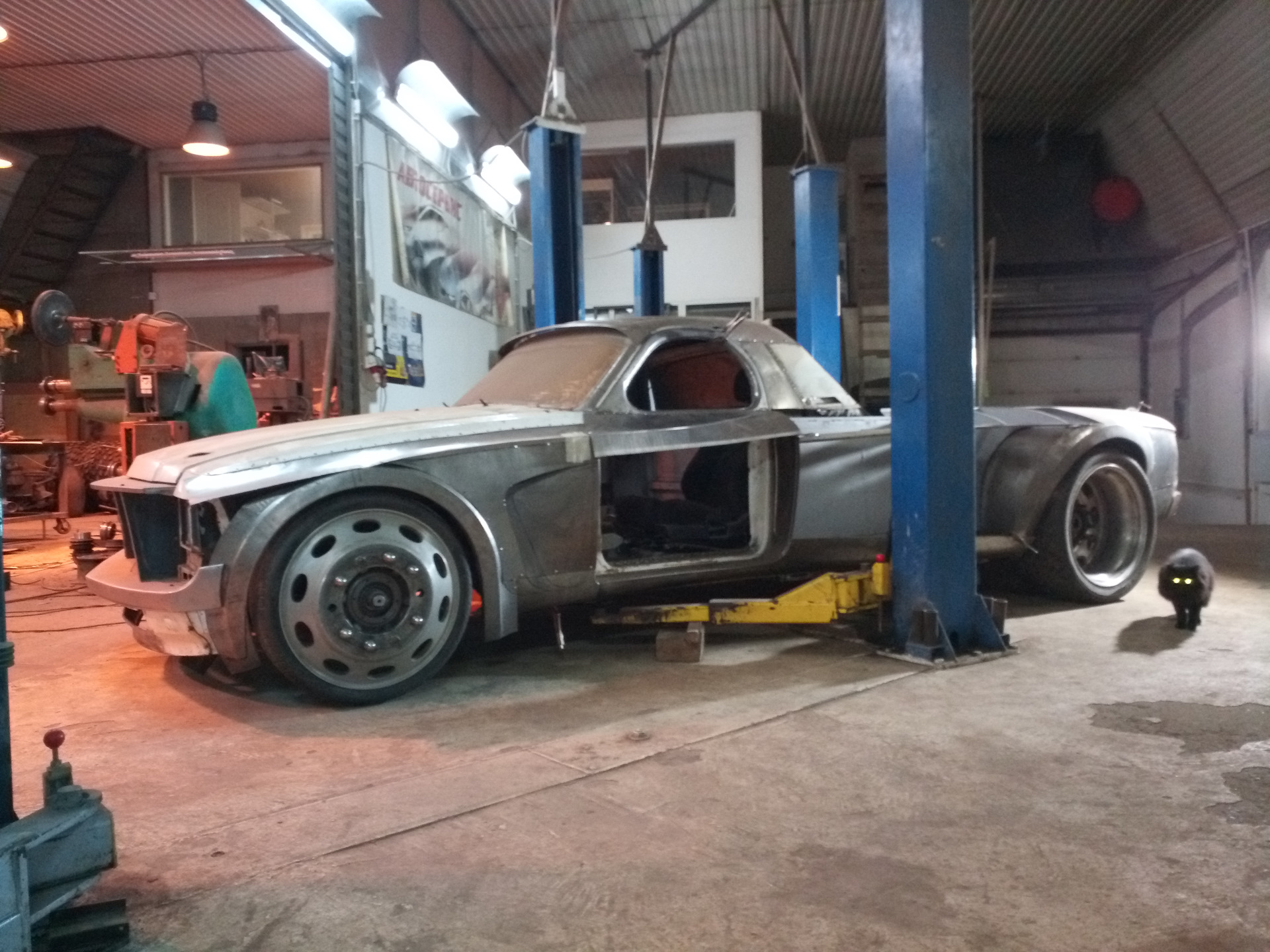

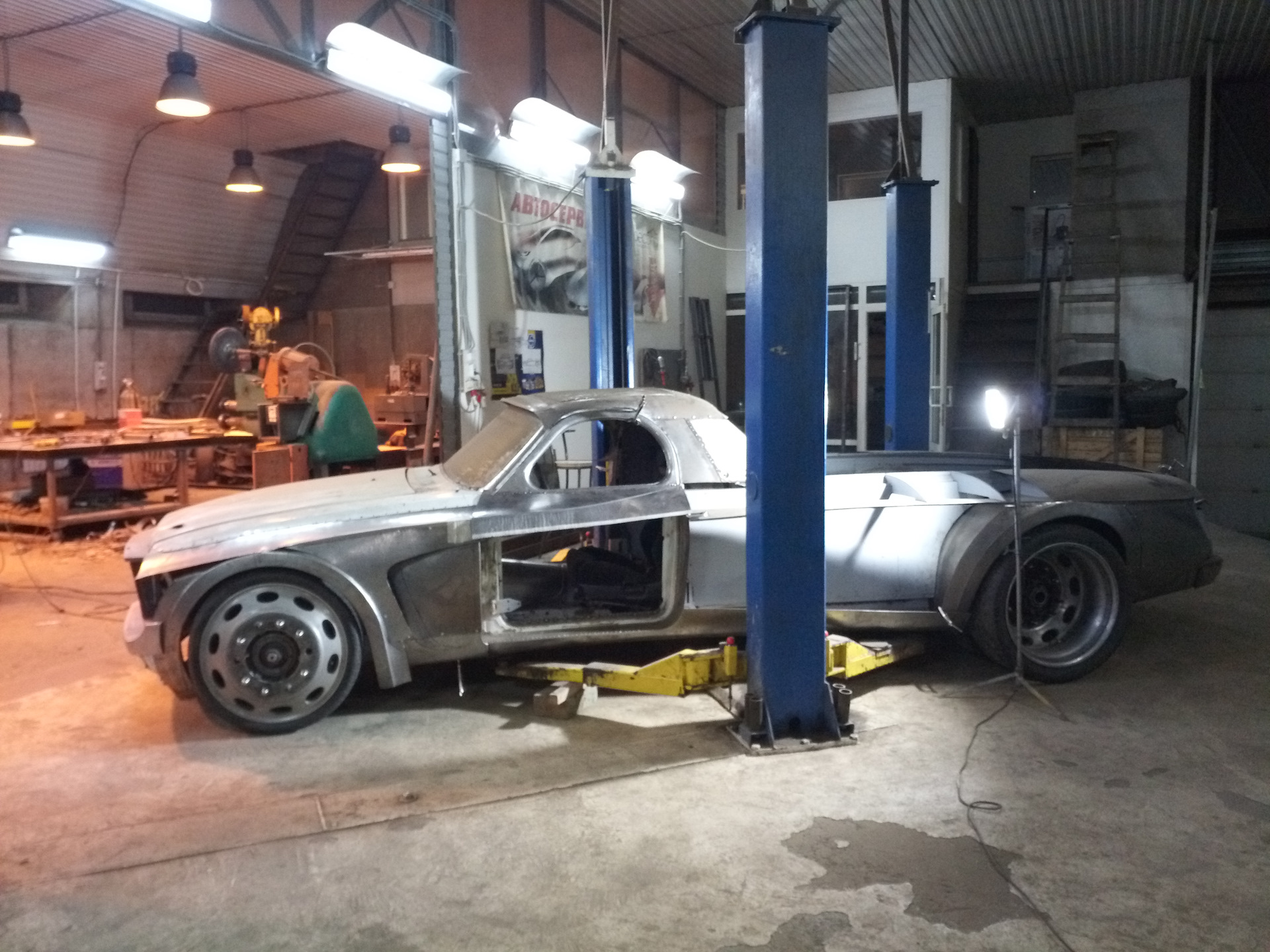

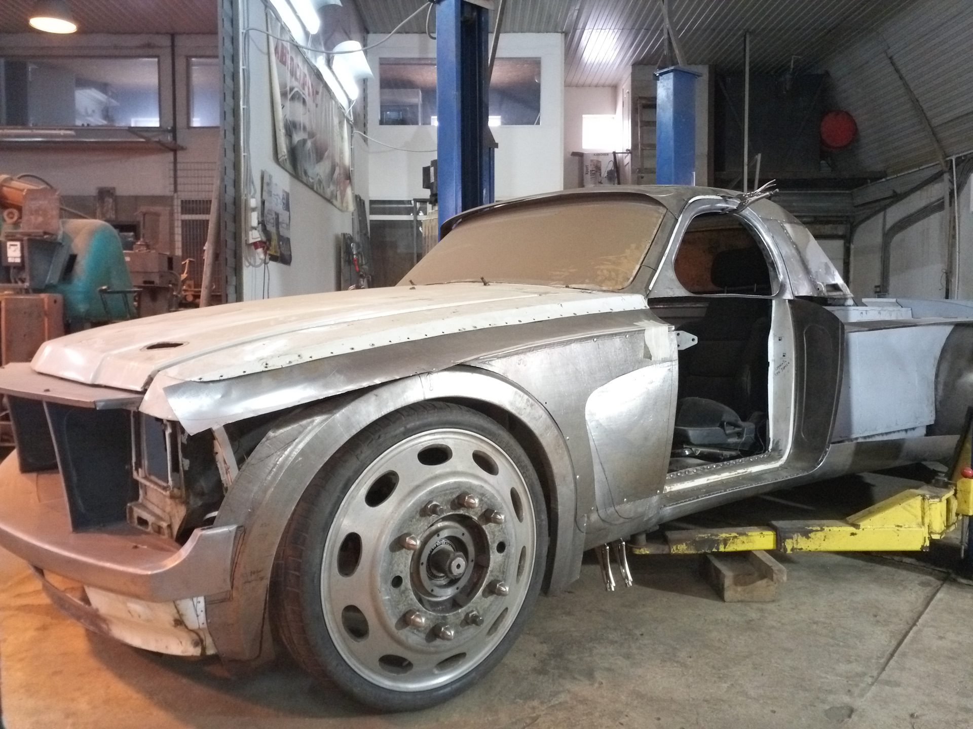

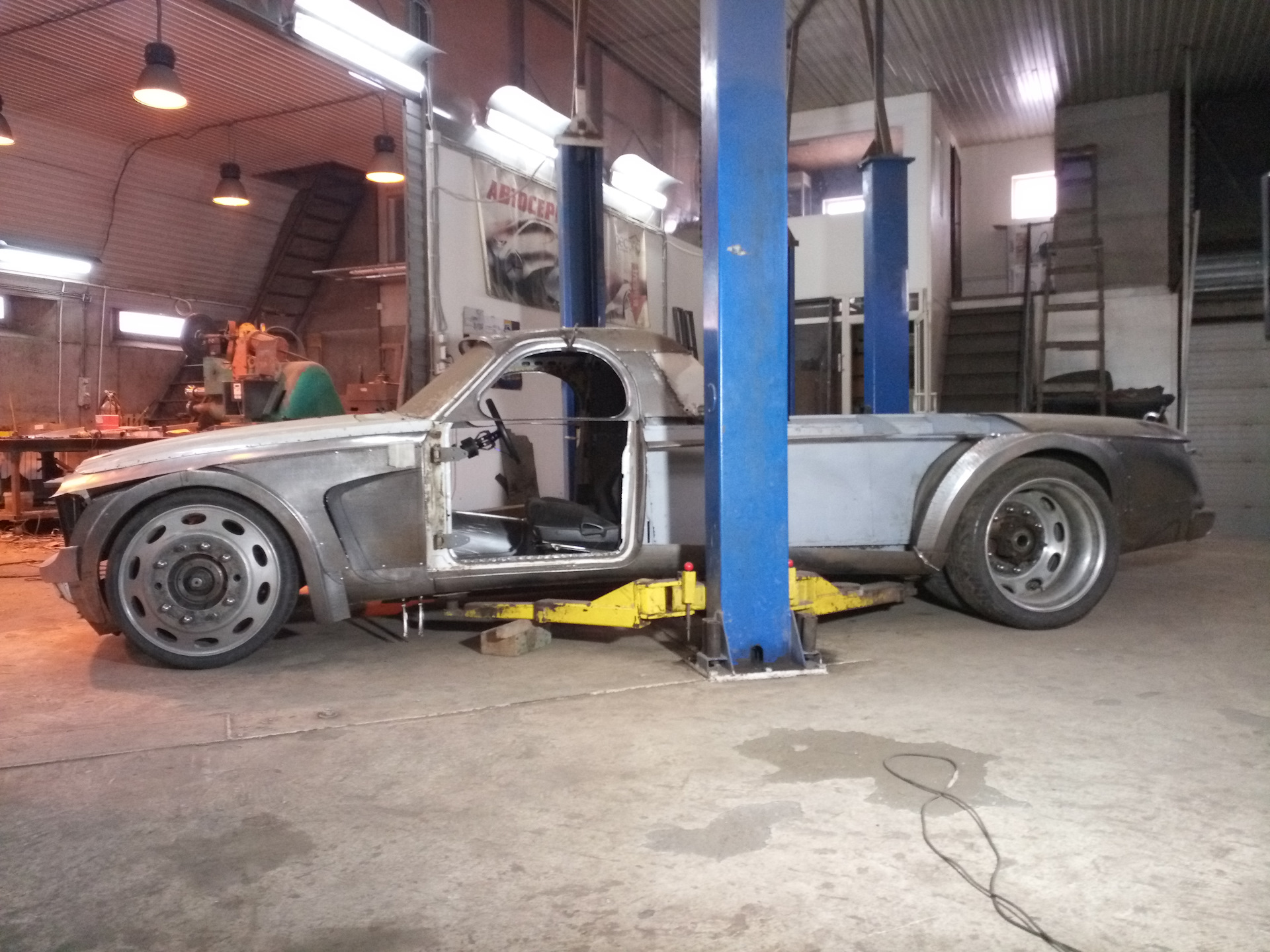

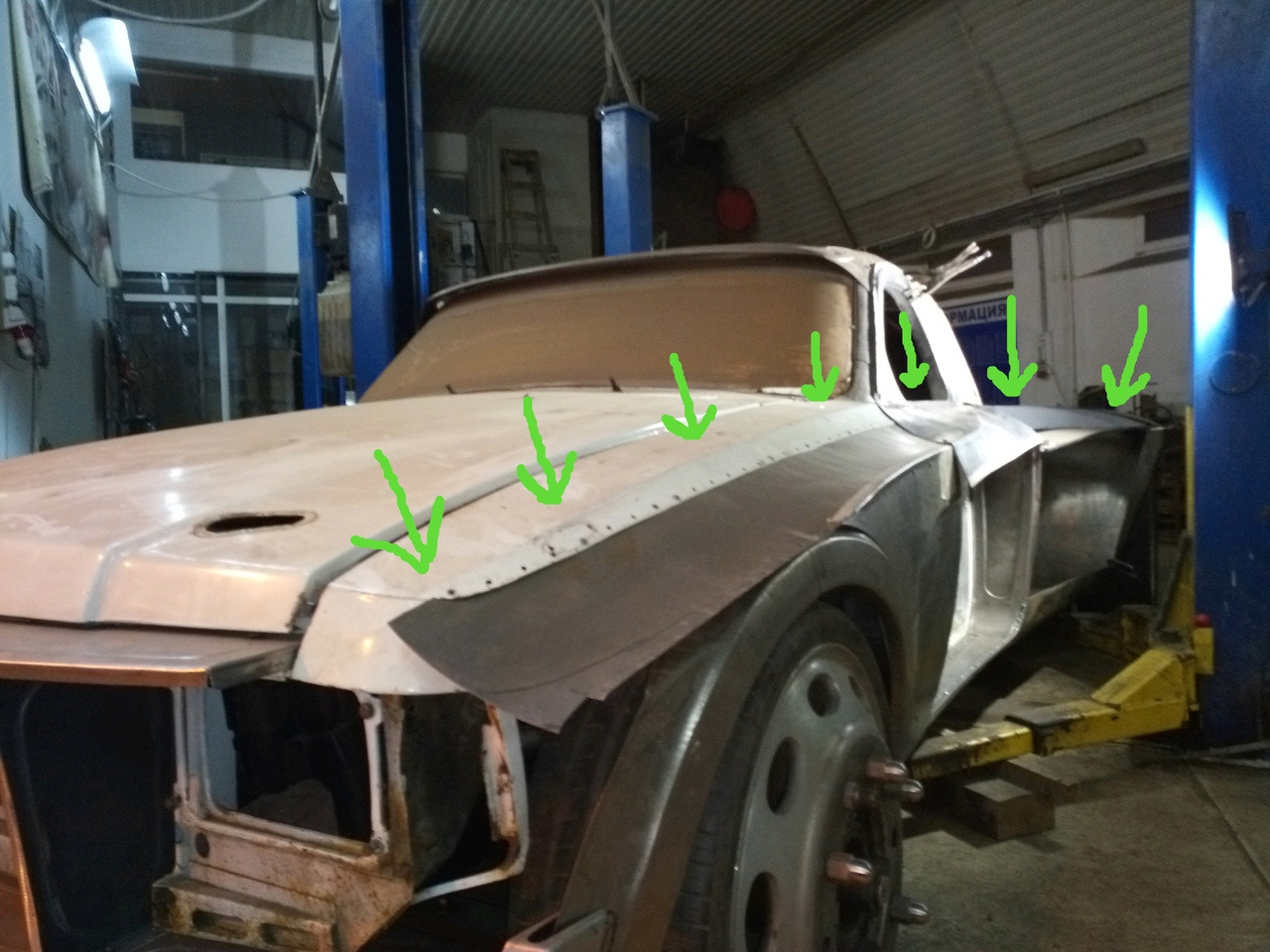

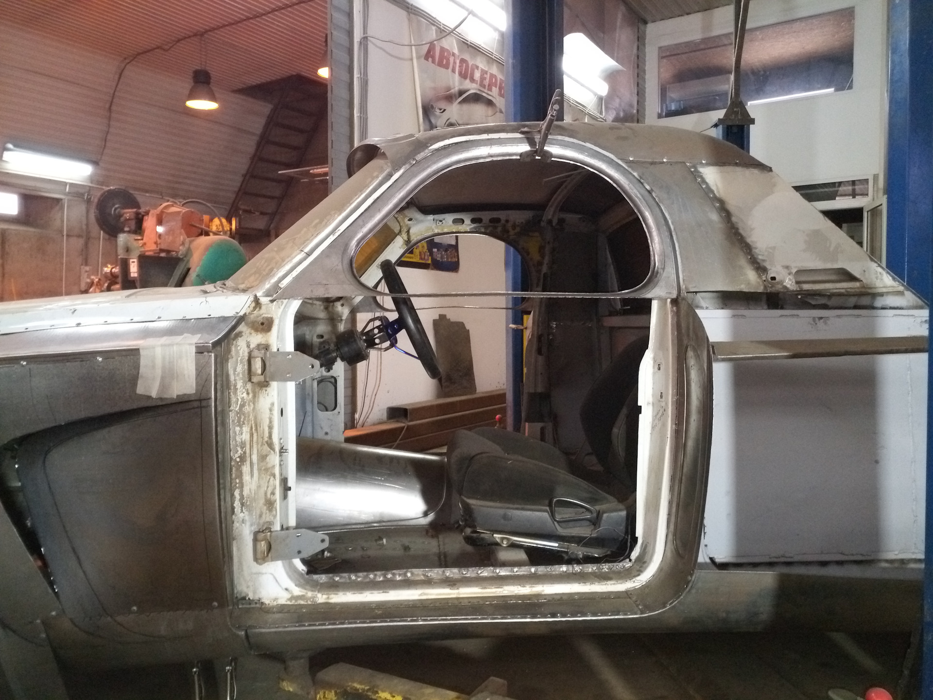

я думаю кто внимательно следит, видит что я добиваюсь эфекта прогнутого к верху кузова, короче линия переднего крыла, оконного проема и кузова, должны это подчеркнуть визуально.

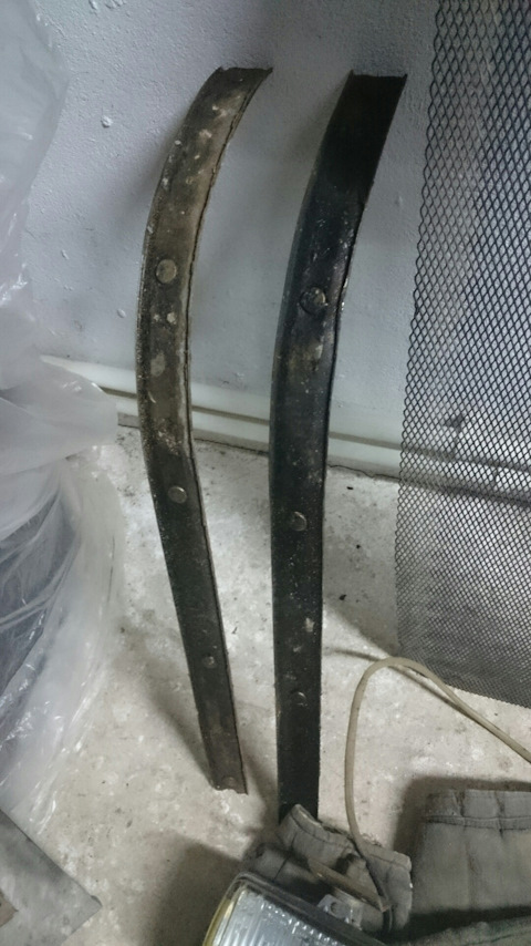

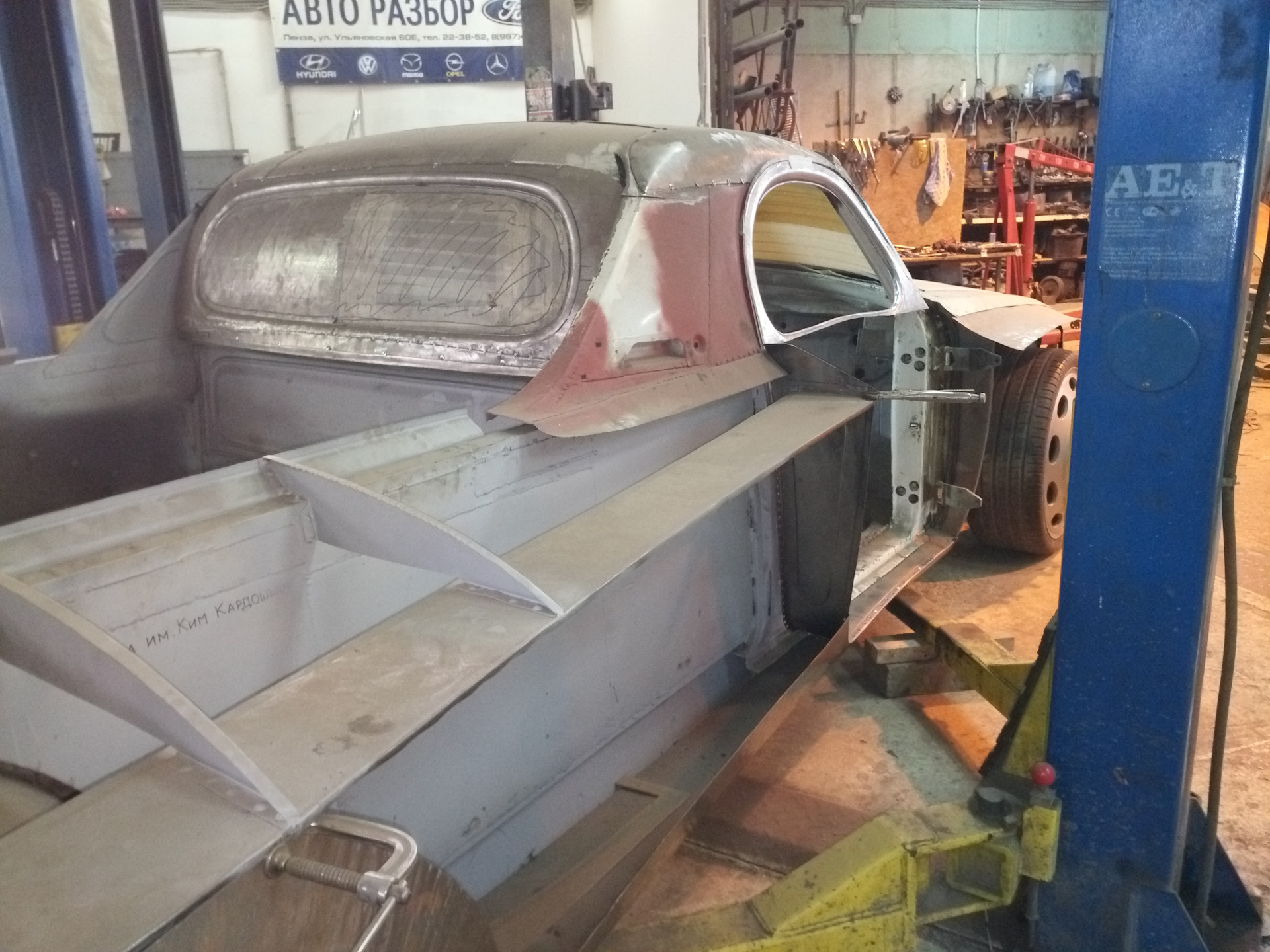

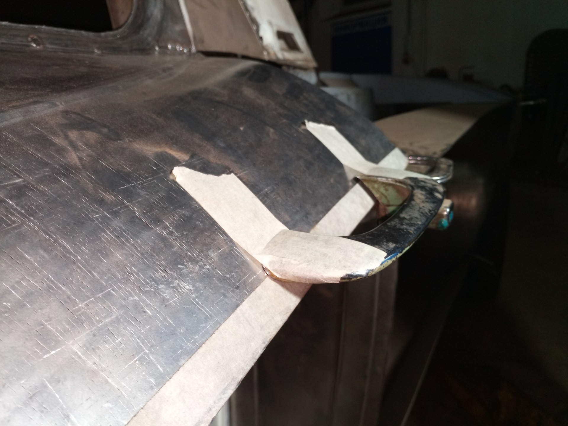

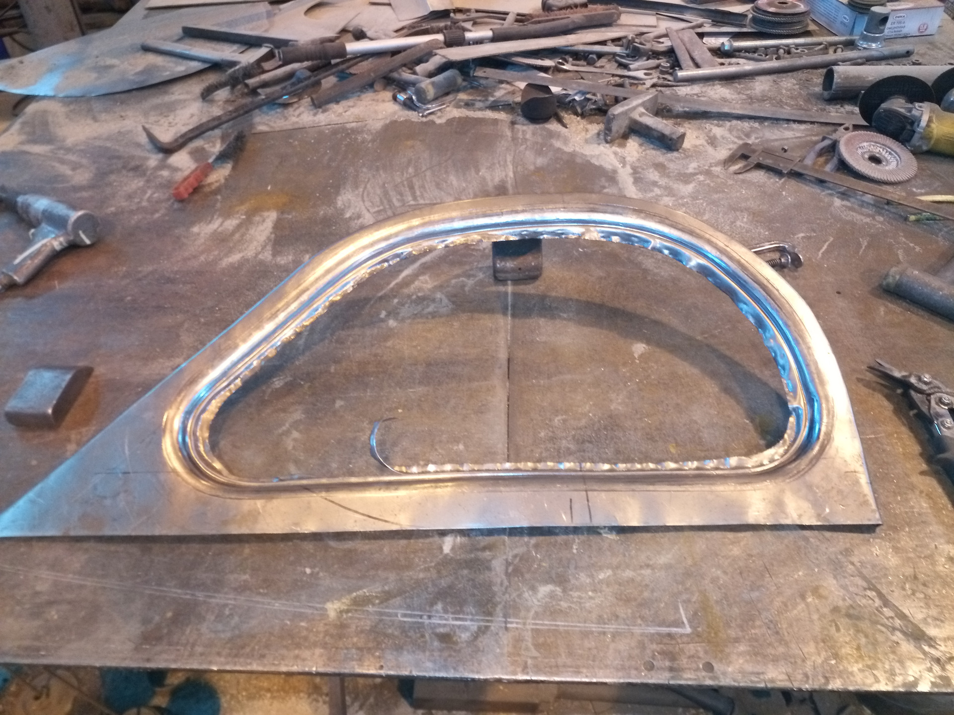

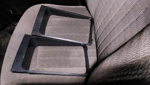

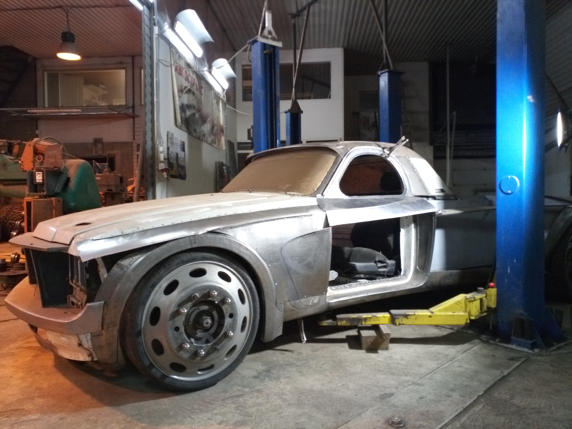

вот ради этих ручек и были замучены эти галки, разрывы в единой линии ну выходит эротично, чем то напоминает этоже место на чарджере 70.

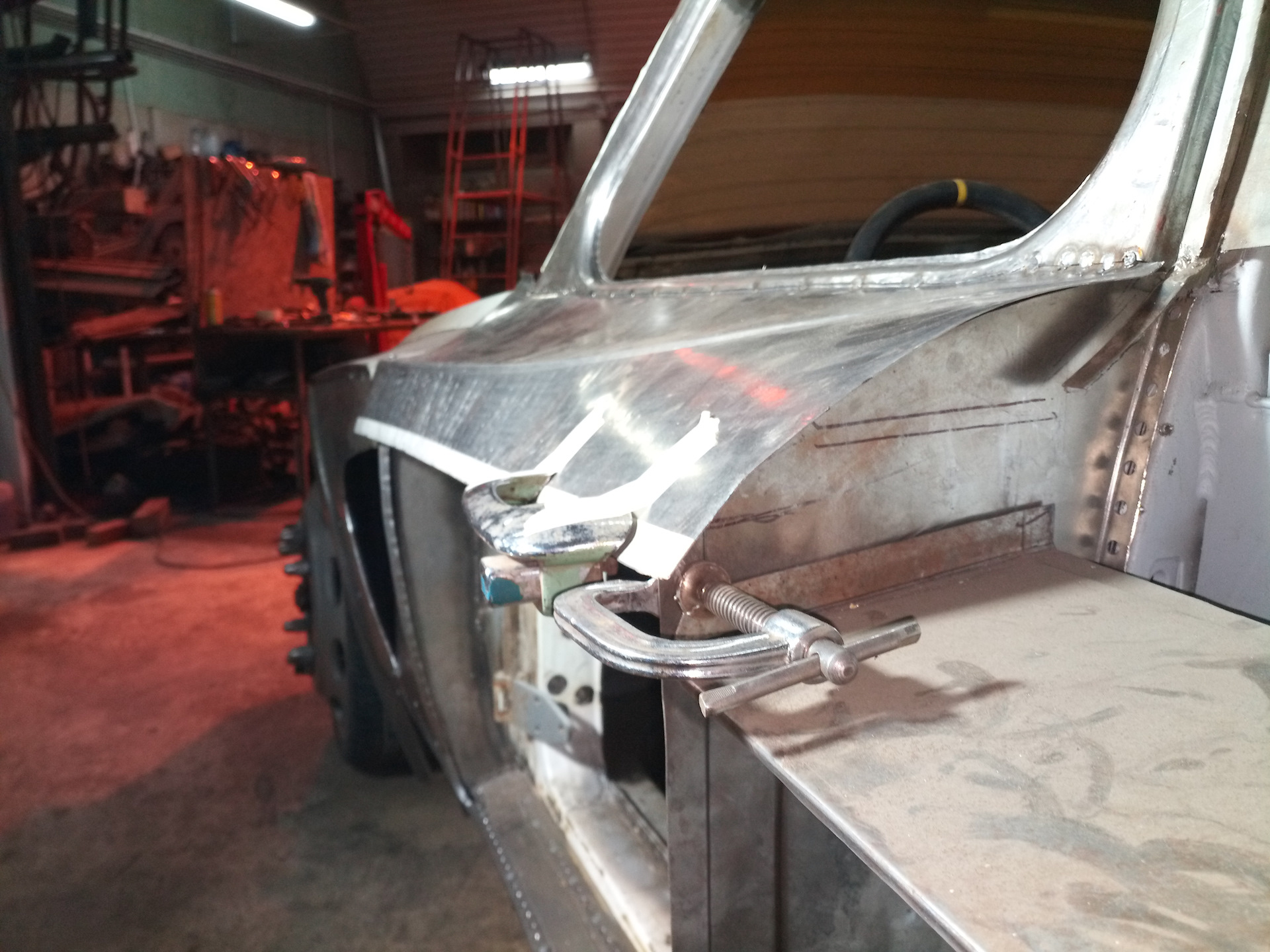

в итоге валить шпаклей а потом вытачивать дороже получается, вот жестяньщик полюбуйтесь, рекомендую, www.instagram.com/613_garage/ человек стремится в своей работе не использовать шпаклю.
Шикарно получается! Но что бы это все вывести нужны будут тонны шпакли(

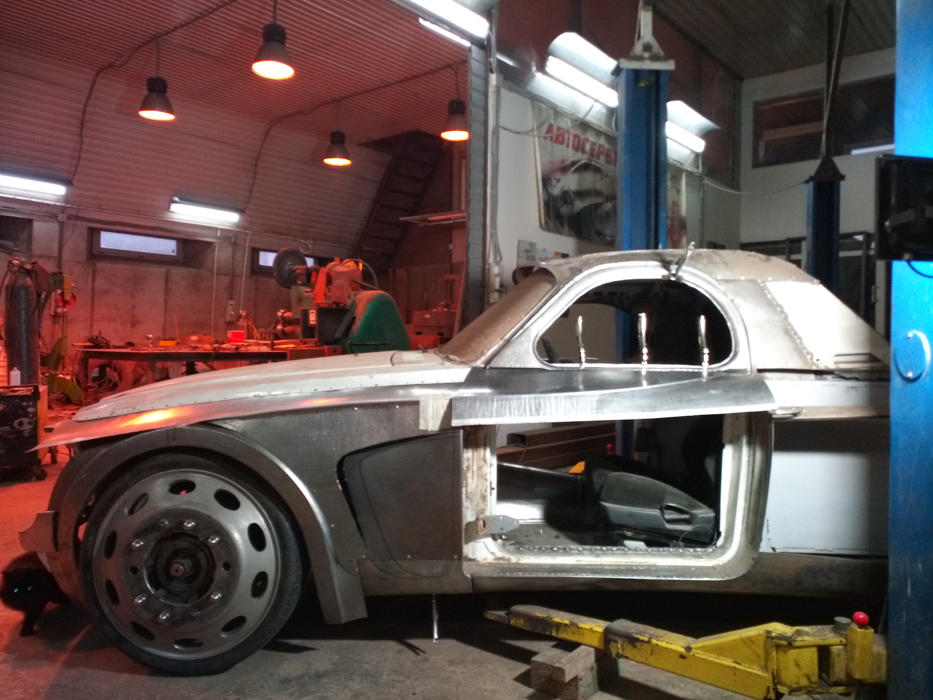

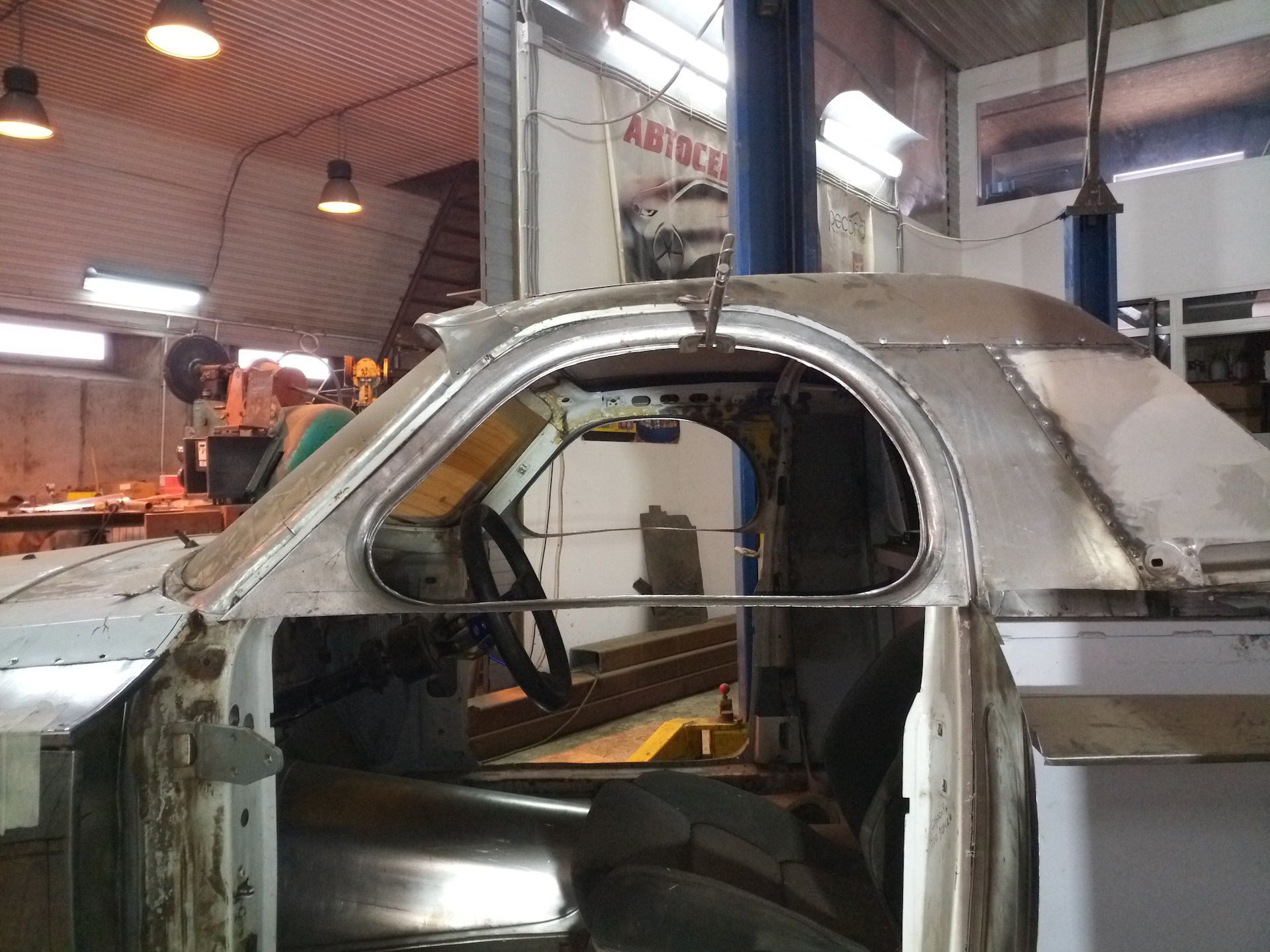

пока жестью обвешиваю в черновую чтоб получить общую форму, потом капитально буду подгонять деталь к детали и обваривать аргоном на четверть, потом затачивать шов, шпакля будет конечно но не много на швах.

На 4-м фото в углу маленькое привидение)))) А Вы можете показать, хотя бы на одном элементе, как придаете нужные формы металлу? Очень интересно посмотреть. Или это "секрет фирмы"? :)
нет секрета ни какого нет, просто моего мастерства пока не хватает чтоб демонстрировать его лицом, сплошная импровизация, нужен опыт). а про какое приведение в углу ты спросил).

пока думаю черный сверху по ребро мат, ниже ребра темно серый мат, с какой нибудь графикой.
Ручки! Вот откуда эти изгибы! Это ж тайна века!
Котеич фарами светит:)
Это все иво)! Ну это он так думает, доминирует короче.

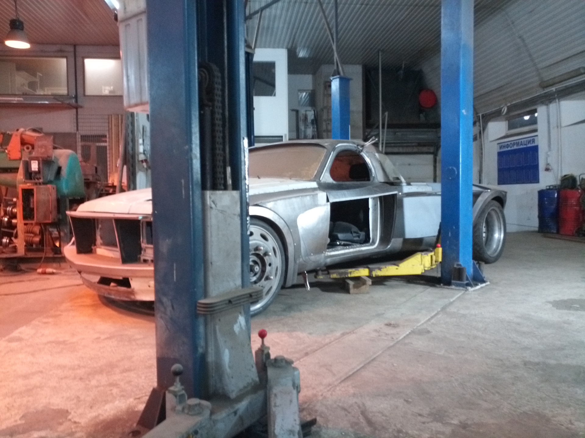

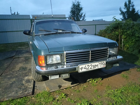

Идея супер! От Волги не останется ничего, кроме очертаний лобового.
капот
Капот уже не вписывается в архитектуру. Видимо, вскоре мы его тоже не узнаем.
скорее всего да).

до капота пока не дошло, там еще брызговики формировать надо чтобы всю рожу на раму замкнуть.
рамка тоже вся запилена, стекло волга, но под вклейку, крыша же занижена. торпеда с номерной планкой да столбы).
