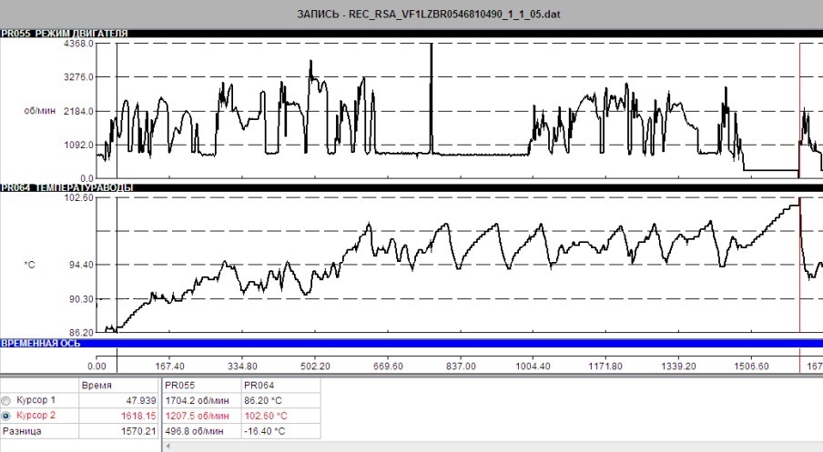

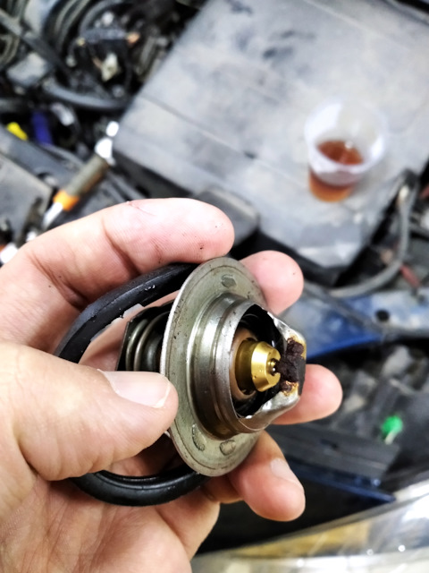

Не давно стоя на светофоре заметил, что температура то опускается до 1-го деления то опять показывает нормальную… Решил проверить работу термостата с помощью clipa…
Собственно из графика видно, что термостат начинает открываться рано, примерно на 82 градусах вместо положенных 89… Ну и решил я поменять термостат… Когда увидел цену оригинального(82 00 700 092), решил поискать чего можно сделать со старым… Полазив в интернете узнал, что раньше корпус термостата был разборным, и менялся только сам термоэлемент… Поискав еще немного нашел корпус термостата, ну и собственно заказал его…

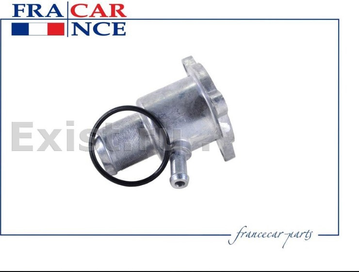

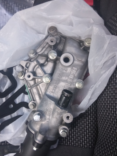

Единственная проблема на данном этапе — фланец корпуса, на новом образце термостата нет дополнительной отводной трубки, поковырявшись в гараже отыскал трубку-заглушку с хомутом и одел ее на лишнее ответвление…
В последствии, ввиду того, что пластиковый фланец деформировался в районе длинной ножки, его поменял на металлический (Francecar FCR221001)
на фото видно, что термостаты похожи…

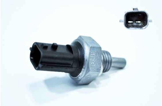

Кстати термодатчик у алюминиевого корпуса (82 00 561 449) отличается от термодатчика пластикового корпуса (у алюминиевого корпуса он вкручивается и имеет 3 контакта, против вставного с 2мя контактами)
Так как я не нашел фишку от данного термодатчика, пришлось подпояться к 2м контактам расположенным рядышком, закрыть их термоусадочными трубочками, и залить все это дело герметиком…
Конечно фишка выглядит колхозно, но за то бюджетная. А так как делал сам — уверен, что соединения герметичные и точно не подведут…
Через некоторое время решил убрать колхоз — поставил оригинальный датчик (Renault 226300007R) и восстановил родную фишку.

После замены термостата и антифриза график стал выглядеть следующим образом:

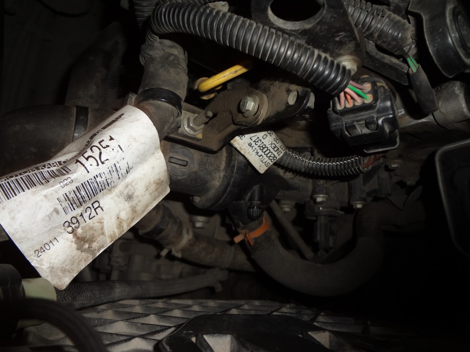

Добавлю по поводу замены антифриза. Для слива из системы охлаждения на радиаторе снизу, с левой стороны есть кранчик, добраться до него не сложно, для удобства лучше снять защиту…

Здравствуй вопрос по замене корпусв при снятии оного антифриз не попадает в каналы с маслом
приветствую, ну во первых антифриз нужно слить, а так масляные каналы находятся выше каналов антифриза.
Подскажи пожалуйста поменяли корпус термостата на алюминиевый китайский в сборе, и сразу же заклинил сам термостат, хочу поменять сам открутив два болта. Много ли антифриза выльется не будет нечего мешать?
Сильно Мешать ничего не должно, но выльется литра 1,5 — 2 антифриза…

Интересно, фланец корпуса термостата бывает без носика, который глушить приходится?

Заказал и я алюминий вместо пластика, но без датчика. Интересно подойдет ли датчик от ваз2110, резьба одинаковая, а вот по параметрам не известно?

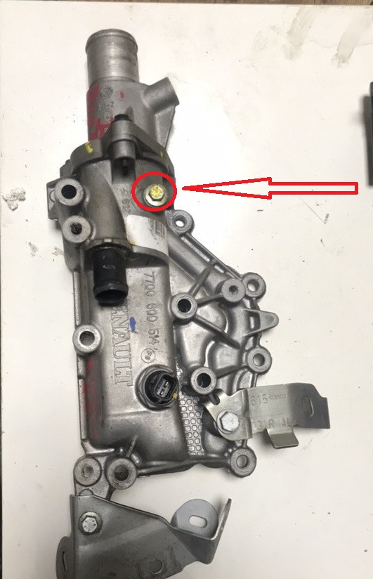

Привет а для чего вот этот болт? на оригинальном такого нет и на остальных металлическиХ
приветствую, этот болт нужен для удаления воздуха из системы при залитии антифриза еще есть штуцер на патрубки печки…
спасибо)
Canek-174rus
Привет и еще вопрос.ты когда заливал антифриз воздух спускал через этот болт? он же не на герметике.антифриз потом по резьбе не вытекает? я его кстати вообще открутить не могу.прикепел
Привет… Через болт… Болт без герметика, антифриз живет на месте… Попробуй по нему постучать или нагреть…
ок.Спасибо!

такой термостат можно на ebay купить, причем фланец будет не из пластика! Я уже заказал себе вот такой! По цене с доставкой обошлось в две тысячи рублей с копейками.
Привет, стоит ли брать этот термоэлемент TH6047.89J (Vernet) или нет?
Приветствую… У меня еще до сих пор он работает… Пока справляется…

Слушай а прокладка между флянцем и корпусом силуминовым есть какая то?
нет, уплотняется резинкой термостата…

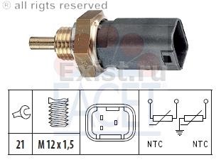

А в чем проблема поставить этот FAE 33840 датчик? Он под родную фишку
На тот момент его не нашел, по этому "слепил из того, что было" тьфу-тьфу-тьфу до сих пор катается…
привет! ты всё-таки откуда откручивал сливную пробку?
я защиту снимал, но сливную пробку не видать оттуда. пришлось через отверстие для птф крутить, это вообще жопа полная.
сзади к нему можно подобраться? вот этот "ковшик" снимать надо?
Видел у официалов. Залезали рукой через заглушку противотуманки. Снизу такой кругляшок…223243708R
Через него парень рукой лазал. Сам лично не пробовал. Но уже все впереди…
Здравствуйте! У меня вопрос Вы оставили старый датчик температуры, тоесть который был в салуминовом корпусе? Почему спрашиваю, мне пришел корпус с датчиком температуры (8200561449), вроде живой, или купить новый?
Датчик который мне пришел вместе с корпусом, точно такой же как на картинке.
Здравствуйте, оставил тот который пришел с корпусом… Я его для начала сравнивал по сопротивлению с тем который был у меня с завода… Ввиду того, что он показывал те же цифры его оставил… до сих пор работает… По этому сразу не траться, если будут проблемы, в принципе заменить его будет не сложно…
Согласен!
Canek-174rus
подскажите какое сопротивление было на датчиках ож
Вопрос такой: а 2 контакта со старой фишки датчика и новой фишки датчика спаиваются как? имею ввиду там есть распиновка определенная или не важной какой провод к какому подпаивать?
И болты от корпуса старого термостата подходят к корпусу нового?
Что касается распиновки — без разницы (у термосопротивления полярности нет)… А по болтам — некоторые болты у металлического корпуса длинней (точнее сказать не смогу, давно это было)…
Прокладку и сам термостат герметиком при установки смазывали?
герметиком ничего не мазал (но, при установки, обезжиривать поверхности нужно обязательно), за год единственное место которое дало теч — стык между корпусом термостата и фланца(повело фланец)… причина тому то, что фланец сделан из пластика и одно ухо у него длинное остальных, пришлось снять подшлифовать плоскость фланца и добавить шайбочки, чтобы болты давили не на таком большом расстоянии… После дороботки проехал пол года, тьфу-тьфу-тьфу, нигде не течет…
Вот и я сейчас уже вижу, что плоскость фланца стягивается не равномерно (корпус б/у). Видимо, надо сразу так сделать. Просто при разборе этого корпуса я наткнулся на герметик, вот и думаю собирать с ним или без.
Я вообще чисто на герметике собрал без прокладки. НО у меня корпус был ровный проверял. А вот на головке были сколы как раз вместе прилегания прокладки не стал рисковать и сразу посадил на герметик. Бывший хозяин пластиковый новый ставил и прокладка пластика проходит по середине скола так что выливалось все давольно таки быстро. Вопрос остается открытым как он смог сделать 2 скола на алюминевой головке ?))) Использовал герметик АБРО красный не советую. ОН ДО КОНЦА ЗАТВЕРДЕВАЕТ ТОЛЬКО ПРИ НАГРЕВЕ. СПЕЦИАЛЬНО ПРОВЕРЯЛ 3 ДНЯ СТОЯЛ В ГАРАЖЕ НАМАЗАННЫЙ ТАК И НЕ ВЫСОХ

Есть клип, но не знаю как вывести построение графиков. Расскажите пожалуйста!
Спасибо за статью! Буду ею руководствоваться при замене.
В клипе, старше 139 версии, заходишь в блок двигателя, с левой стороны — кнопка с дискетой и машинкой, заходишь, выбираешь нужные тебе параметры, там же вводишь в течении какого времени записывать будет, вот тебе и график…=)
