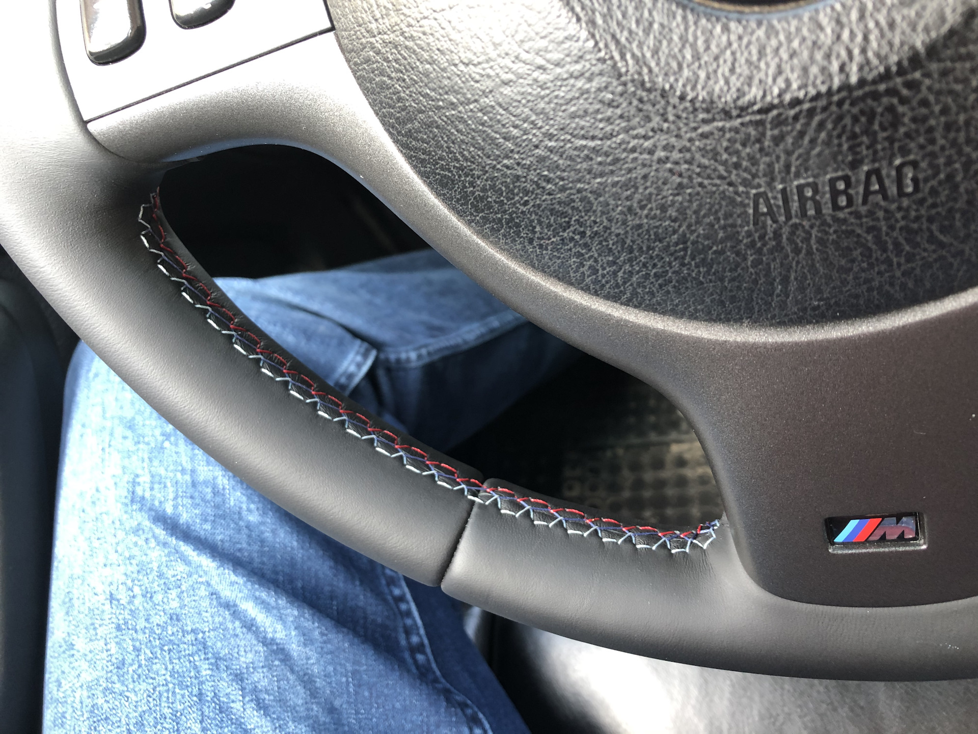

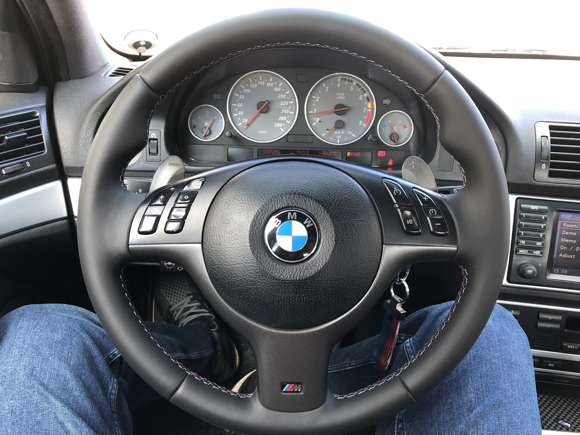

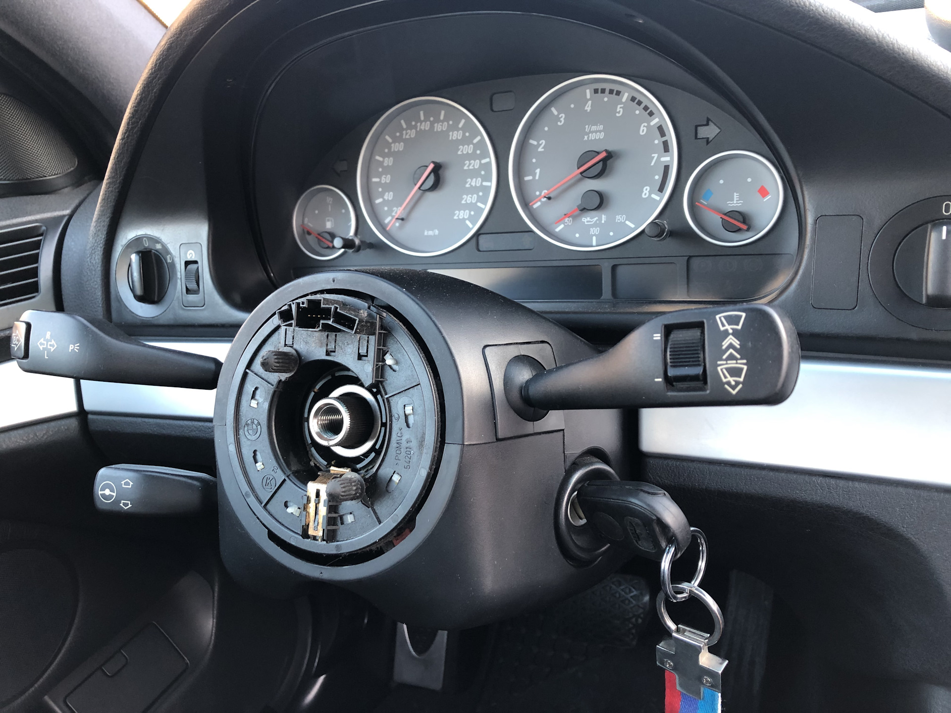

Давно нечего не писал, да и сейчас писать лень. По машине доработок много, будет время выложу короткие записи о дооснащениях. Купил руль от м3, кожу перешили и установили. Для дооснащение нужно переходное кольцо где есть два дополнительных пина для подогрева. Вот и всё

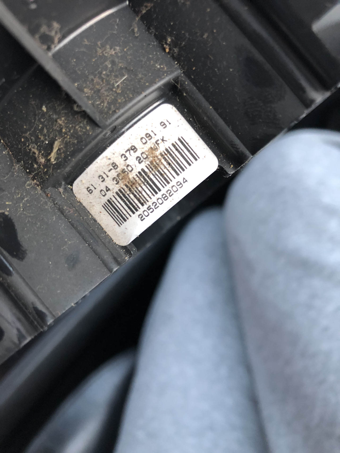

Запчасти на фото: 1305020PD

А если селектор на D переключение будет?
нет. Лепестки работают при переключении на S

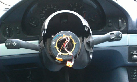

Лепестки то работают? Переходное кольцо для этого?

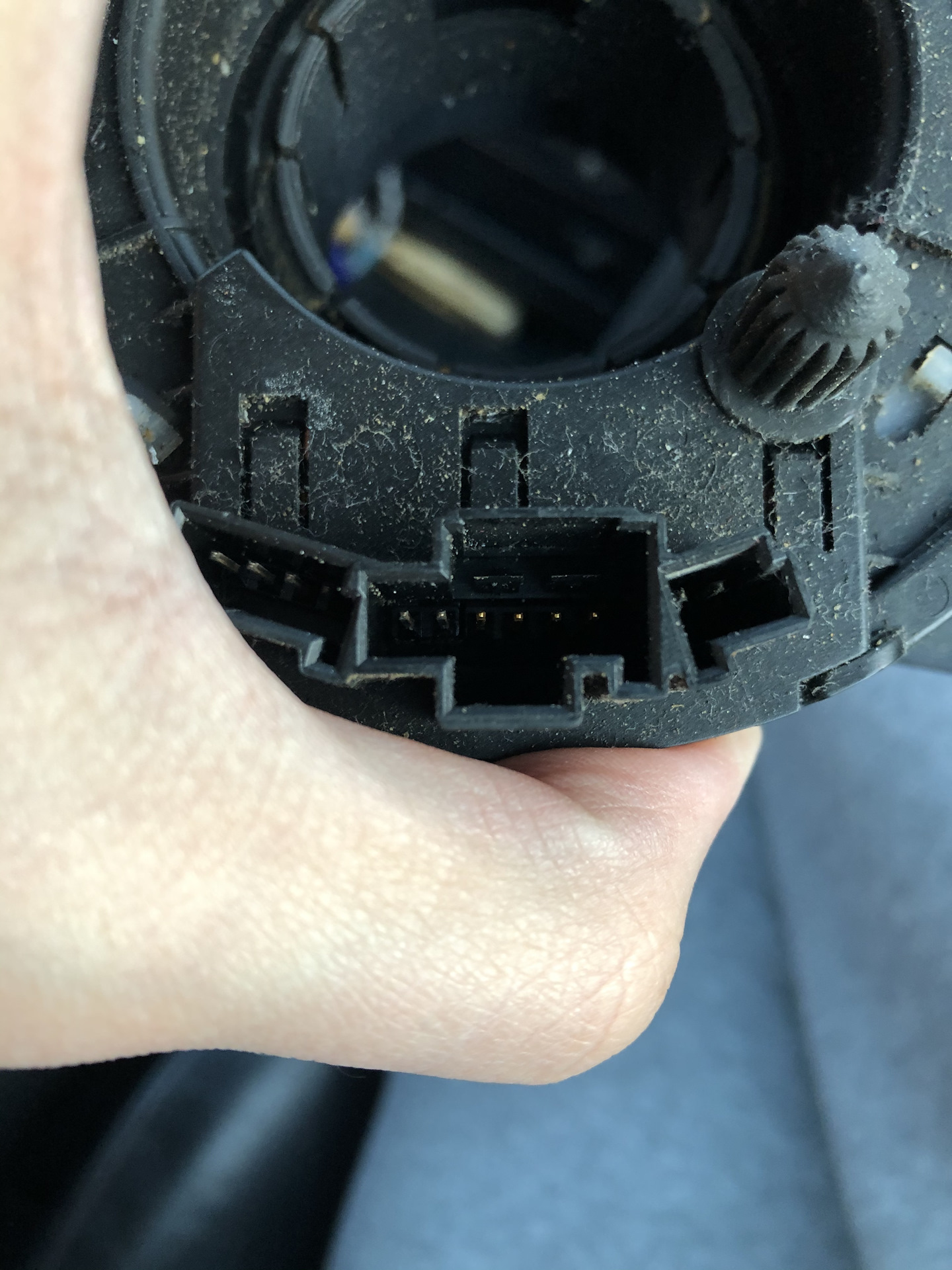

Всё верно. В кольце для подогрева есть два лишних пина нужных нам, оба плюсовые, 1 левый лепесток и 2 правый.

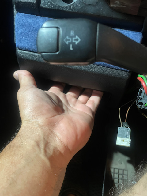

То есть это не специально переход для такого руля, а просто обычное переходное с пинами для подогрева?
На последнем фото справа штекер, в нем два пина. На моем этот штекер Был пустой.
