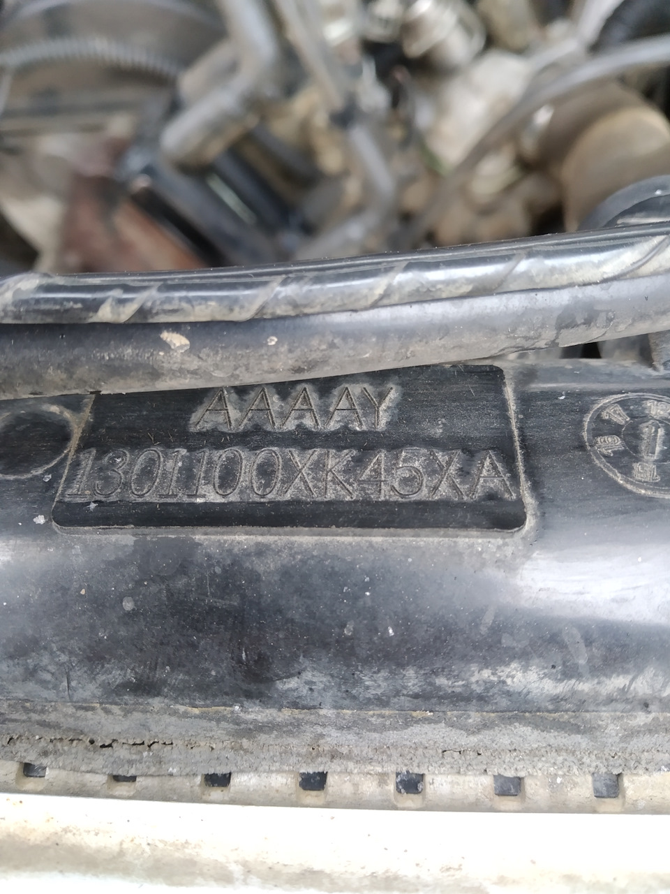

я заметил неприятную и странную вещь…температурный режим двигателя изменился…температура подросла на пару градусов, и карлсон стал срабатывать очень часто…до по перевала дятлов и любые повышенные нагрузки после я теперь уже взял за правило – прохожу с включенным кондиционером = 1 скорость вентилятора + включенная печка…не даю мотору греться, но это извиняюсь дрочево, и вот пару дней назад я вижу…динамика-то есть, и не хорошая, температура еще выше стала…дошло до того, что на ходу у мня 90-93 град…а должно быть 84-85…что я только не делал …термос ранее уже менял, а родной оказался рабочий, и опять же – родной мне нравится больше нового, с новым температура мотора еще подросла — вернул назад родной… суть дела я уверен – засорен радиатор — соты изнутри…с вынутым термостатом температура порядка 70 град по шоссе и 80-90 по городу, но это без пробок, и остывает крайне медленно…патрубки — верх и низ оба горячие…
Стал искать новый радиатор оказалось не все так просто, запчасть которая идет под шифром 1301100K00 имеет мало общего с тем что стоит на машине с завода…т.е. внешне он конечно похож, но ( по крайне мере те, что мне попадались) однорядный, тонкий и есть двухрядный но там не пластины, а толстые круглые трубки… соответственно охлаждать это все будет заметно хуже родного…
Правильный номер, правильного, (в смысле родного), радиатора 1301100XK45XA
При чем продавцы почему-то уверены что это только на Н3 — Нью…и не знаю правда или нет, но говорят с 2014 не возя их в Россию…
Расстроился я, что делать…авито в помощь…разборки…нашел радиатор от Н3 — Нью…родной –завод вроде свежий…говорят машина 17 года была…надеюсь все будет норм но это Вещь – ни в какое сравнение с новыми 1301100K00 не идет…этот в руках подержат приятно…вызывает чувство надежности и уверенности ))))

У меня именно такой радиатор и стоит на машине с завода и я отлично помню, что с новья довести машину до срабатывания вентилятора было очень трудно, как ты верно заметил очень редко и в жару…и вот спустя более 7 лет я вижу что он у меня уже не справляется…так что нашел такой же свежий …эти подделки тонкостенные никуда не годятся…только вопрос неужели у тебя с завода другой стоял ? У меня же н5 обычный атмосферный…я чес говоря уверен что с завода такой радиатор у все…просто в запчасти пишут этот тонкостенный псевдоаналог…спрашиваю по тому, что пара продавцов запчастей пытались меня убедить что это от н3 Нью а у меня якобы другой должен быть…Толи впаритьипросто хотели и врали…Толи действительно у кого то стояли другие радиаторы…
Визуально родной радиатор был один в один как новый от НЬЮ!
Отличается только номер, на родном концовка номера была — К00, а на нью — ХА.
По логике на Н5 объем движка больше, на нью турбина, в обоих случаях охлаждение должно быть получше?! Может по этому номера разные на моём и на твоём Ховре?!
Х.з…а может просто…они одинаковые и …в какое то время с одним обозначением а в какое то с другим ), но у меня ХА, пойду посмотрю может у меня там и турбина стоит )
