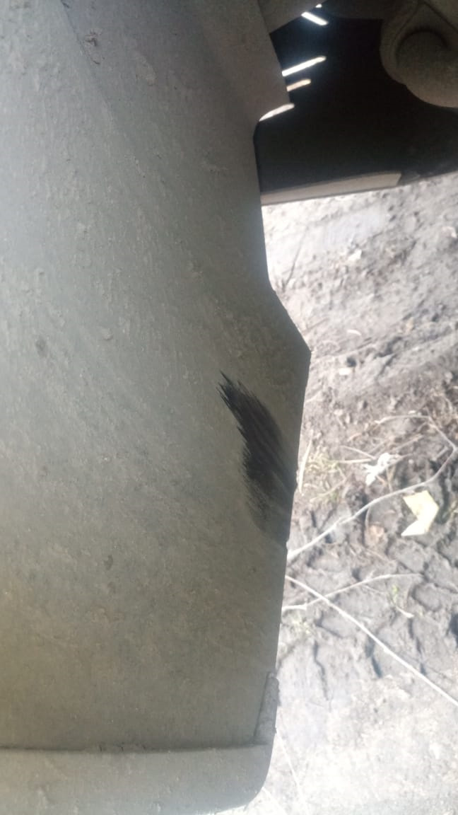

Конечно же новые 265-75-16 выше чем 265-60-18, я это знал и были сомнения будут цеплять или нет…
цепляют… немного но есть! в определённом углу поворота колёс и нагрузке на то колесо
ну тут не критично думаю если будет раздражать то феном подогрею да подогну либо просто подвежу чем нить подкрылок чтобы подтянуть.

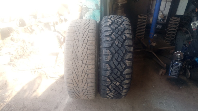

На муссо к стати стоят такие же до сих пор и они ездят круглый ГОД, это ещё один их плюс они зимой не дубеют и ведут себя как хорошая зимняя НЕ шипованная резина, почему я писал выше что не в восторге от Хакки 7 да потому что она лучше этого дюратрека ТОЛЬКО на голом льду то есть где работает Шип, в остальном же они примерно одинаковые! я многих знаю кто на этой резине ездить круглый год, да много идут споров про то какая резина лучше, прошу это тут не обсуждать, статья не для этого я просто пишу свои наблюдения со своего взгляда и почти 7-ми летней эксплуатации этих шин

теперь почему же я назвал эту резину максимально универсальной, потому что в ней есть всё что мне нужно.
Например по бездорожью она не уступает половине мудовых колёс, а именно: я помню когда на танковом полигоне катались на Д.Р. Куролесов (по моему 3 года было), я катался с Игорем Buba он на тот момент был на 33 Купер STT стравленых примерно до 0,9 и я на дюратраке стравленом примерно так же, так вот мы с ним ехали полностью одинаково, то есть данные внедорожные свойства для машины которая ездит на рыбалку и в путешествия с элементами бездорожья этого вполне достаточно.
НО при всём при этом она не шумит практически вообще, может конечно шумка в ёнгах хорошая, но я её практически не слышу, некоторые АТшки шумят больше чем эти тока они не едут нихрена на бездоре.
по городу по трассе она вполне управляемая и комфортная для данного размера.
ну и отдельно хочу сказать про боковые грунтозацепы, из колеи выходят они очень достойно за счёт них, не в каждых мудах такие есть.
ну и да зимой на них вполне с головой можно ездить и не чувствовать себя ущербным.
Это и было для меня главным, конечно цена на них завышена, но например ближайшие Аналог которые я вижу это Mickey Thompson Baja ATZ и Cooper ST MAXX
но ни тот ни тот не имеет таких боковых грунтозацепов, они зимой хуже (хотя зимой не собираюсь их использовать у меня Хакка 7 есть пока), но купер дешевле не сильно на много, а Мишки конечно же дороже.
ну и как бонус они лёгкие, не могу сказать что очень, но они легче большинства шин в таком размере
По этому и пал выбор на эти шины.
