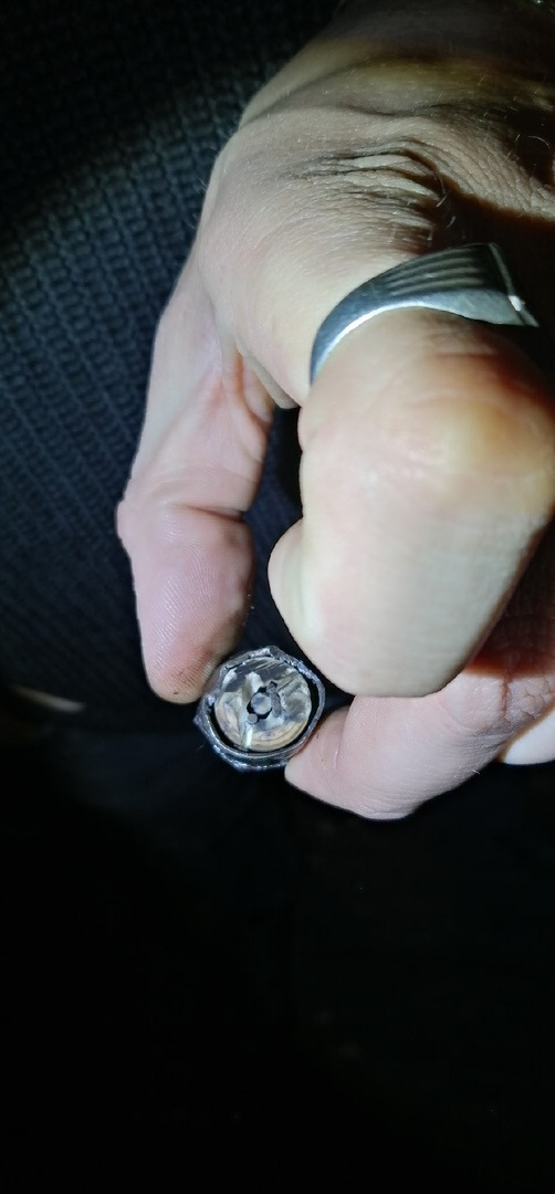

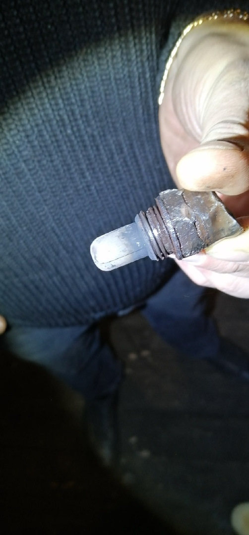

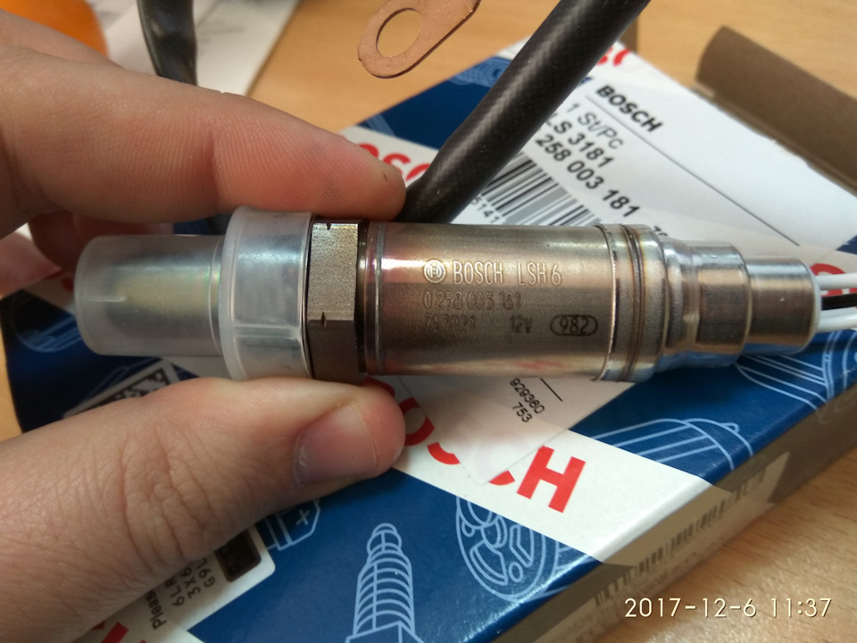

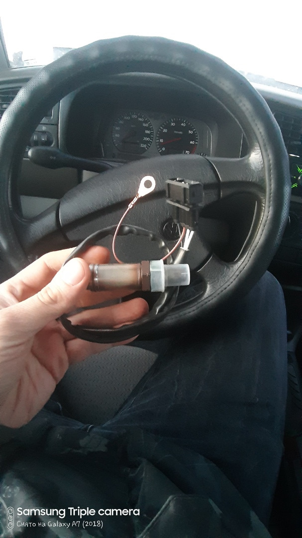

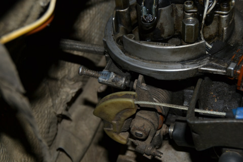

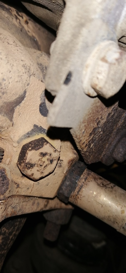

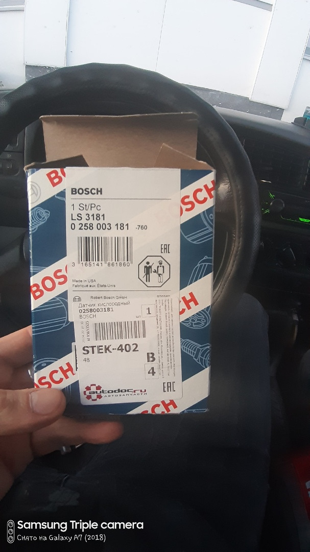

Добрый день друзья. На сколько вы помните, я мучаюсь расходом .Моновпрыск вылизал до идеала, но вот лямбда у меня умела .Естественно необходимо, было ее заменить .Обратившись к товарищу с просьбой её заказать, он заказал.И буквально через пару дней она уже была у меня .Перекрестившись пяткой я вечером, предварительно уговорив товарищей, предоставить мне теплый гараж, решил лямбду менять.Как же я поспешно решил, что это просто .Прокапавшись с пол часа сдвинув лямбду на оборот вперед и оборот назад, я залил ее лавром и пошел пить чай .Однако и после этого, дело не сдвинулось с мертвой точки.Лямбда не хотела выкручиваться не как .По итогу шагав по резьбе туда обратно, резьба подорвалась .Выкрутив лямбду я офигел, два из 4 витков фактически не было .Слава макаронному монстру, метчик в гараже был, нарезав резьбу я вкрутил лямбду .Машину я завел, черного дыма не было. Однако при перегазовке черный дым не пропал !В чем дело я конечно не знаю, но часть бед все-таки теперь улетучилось.Кстати по поводу лямбды от ВАЗ, не подходит она !Дело в том что, у нас она до вольта, ваз до пяти вольт .Посему даже пытаться не стал .Фотки выкладываю ниже .И пожалуйста ставьте нравиться, вам не сложно мне очень приятно.

Это знакомая фигня. Если компрессия в порядке, дож в порядке, то проверь зажигание. Кроме того, нужно убедиться, что лямбда подходит по каталожному номеру производителя (то бишь vw). Да и инжектор может плеваться. Через васю диагноста нужно зделать обнуление всего и вся и дросселя тоже. Удачи.

Давление топлива не завышено? Как с воздушным фильтром? Инициализацию делал после замены кислородника?
Я заменил фильтр, инициализации делать неумею .

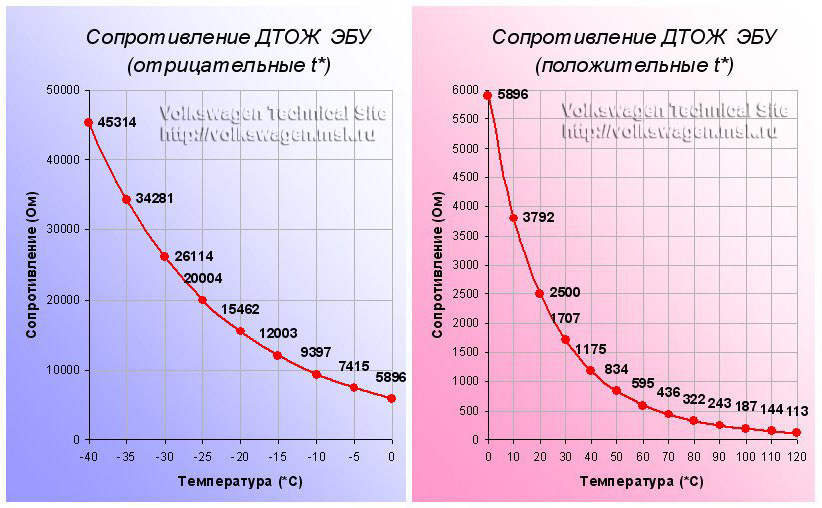

А сопротивление правильное выдаёт? В интернете таблицы есть, при какой температуре- какое сопротивление должно быть. Расход не с началом холодов увеличился? Может просто не успевает мотор прогреваться?
Скинь табличку плиз…
Вот для примера. Машина другая но график подойдёт
www.passat3.ru/proverka-d…sti-folksvagen-passat-v3/

жигулёвский тоже до 1 вольта
Ну фиг знает не стал рисковать.

Посмотреть бы что показывает лямбда теперь…
пока могу только мультиком показать !
Так им и хорошо
Снниму показания сюда кину, я так понимаю снимать на горячую.
Да не то чтобы на горячую, просто когда зонд нагрелся и работает уже. Там же с подогревом? Тогда быстро
