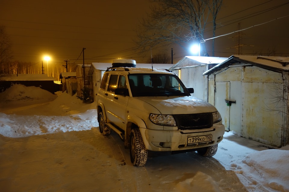

Ещё не купив Патриота я уже знал, что тяжёлое запасное колесо на громадной задней двери — это зло. Сразу же после покупки была выполнена одна маленькая, но очень важная работа — нижний край запаски отодвинут от двери с помощью втулки, одетой на нижнюю шпильку. Если этого не сделать, то чехол, одетый на запасное колесо, протирает нижней своей частью лак на двери до металла.
Зная об этом и стараясь пока максимально сохранить родную краску на машине, операция была проведена на следующий день после покупки. Но мысль о переезде запаски с двери не оставляла меня до недавнего времени. Варианты решения уже все давно опробованы, и принципиально их три. Первый — размещение запаски в багажнике. Второй — размещение запаски на крыше. Третий — вообще не возить с собой запаску.
Первый вариант меня не устраивает тем, что просто положить колесо в багажник мне неудобно, а для предпочтительного вертикального размещения нужно делать какую-то клетку, чтобы колесо было хорошо закреплено и не мешало/пачкало багаж. Третий вариант меня не устраивает принципиально, поскольку езжу я не только вокруг дома, но даже если беда придёт рядом с домом, я предпочитаю обходиться своими силами, поэтому запасное колесо необходимо как самураю меч. Остаётся только второй вариант — закидывать колесо на крышу.
Самое, на мой взгляд, правильное решение — установка стационарного багажника на крышу и выделение колесу там постоянно места с соответствующим креплением. Но багажник сейчас вещь не самой первой необходимости, решение было выбрано самое простое и изящное. От Cefiro осталась пара поперечин, они и были адаптированы под Патриот. Благо куплены они были с запасом для крыши Ниссана, что позволило им впритык встать на штатные рейлинги Патриота. Крепления сделал из обычного листового металла, платить за заводские как-то совсем некультурно, когда у тебя УАЗ :)
Ходовые испытания показали правильность пути. Дверь заметно облегчилась и стала хуже закрываться, что исправится регулировкой замка, зато внутри меня стало спокойно за состояние петель и внутреннего каркаса двери. На ходу конструкция не издаёт никаких посторонних звуков, по крайней мере при открытых окнах их не слышно. Может быть мне просто кажется, но есть ощущение, что на скорости 100-110 км/ч (крейсерская для меня) машина стала стабильней, стала меньше рыскать, хотя я сильно сомневаюсь, что такое маленькое колесо могло как-то серьёзно изменить аэродинамику кирпича. Так же, скорей всего, вырос расход бензина, но считать его я перестал после 5 тысяч, так что какой есть, такой и есть.
При необходимости перевезти груз, не влезающий в салон (пока мне такой не представляется, только пиломатериалы), колесо быстро снимается, а передняя поперечина сдвигается вперёд. Вся процедура займёт 5-7 минут, что для себя считаю приемлемым.
С эстетической точки зрения задняя дверь требует размещения на ней чего-то, как-то пустовато. Если впоследствии будет стационарный багажник, то сзади разместится лестница, и вопрос будет решён окончательно.

У меня машина постояла с открытой дверью задка 2 часа (газовый баллон устанавливали) и просела. Подпятник не помог естественно. Пришлось в салоне делать крепление.

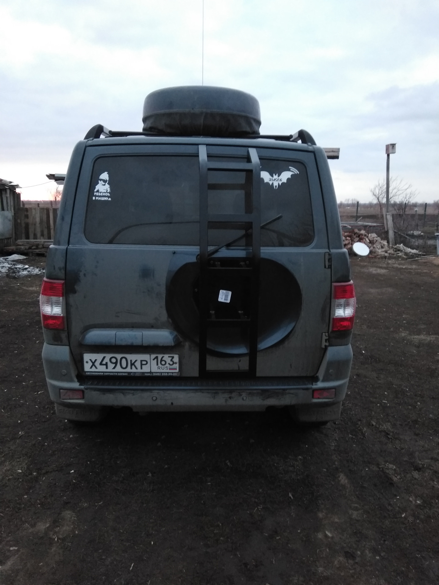

Я тоже запаску перенес на крышу на кронштейн крепление на водостоки, а на дверь повесил лестницу

Привет. Запаска так же на релингах? С дверью придумали что нибудь?
Всё как в посте. Запаска живёт на крыше, дверь пока с выштамповкой. Меня не раздражает :)

В гараж как заезжаешь?
Никак. В мой гараж она не входит ни по ширине, ни по высоте. По высоте даже без рейлингов не вошла бы — стандартный железный гараж, ворота 185 см.

Так же катаю запаску, единственный минус в крытые парковки супермаркетов не прохожу по высоте.
Я когда за новыми колёсами ездил, не прошёл по высоте со штатными рейлингами. А если серьёзно, то да, это минус — не везде пройду по высоте. Но это не так страшно, нечего там на крытых парковках делать, в лесу и поле гораздо свободнее ;)
