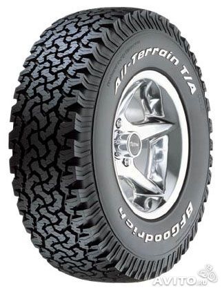

1. BFG All Terrain T/A KO 265/65 R 18
Плюсы: Проходимость на уровне, зачётно выглядит :)
Минусы: Шумность, цена
Сомнения: резина широкая, на наш заводской диск рекомендуется шина до 245мм. Встанет ли эта? Не навернётся при экстремальной нагрузке?

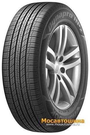

2. Hankook RA33 Dynapro HP2 255/65 R18 H
Плюсы: Хорошая на асфальте, не шумная
Минусы: Проходимость ХЗ какая
Сомнения: Хватит ли её на покатушки?

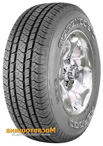

3. Cooper Discoverer CTS 255/65 R18 111T
Плюсы: Хорошая на асфальте, проходимость получше, чем у второго варианта теоретически
Минусы: Всесехонка — т.е. будет хуже по качествам, чем чисто летняя шина

Вы сударь если не ездили на гудриче ат, так и не пишите ерунду.по поводу шумности резины. И очень странное сравнение чисто шоссейная резина и ат.
Т.е. гудрич ат не шумнее шоссейки? Ведь я писал про это.
Вы не совсем правильно рассуждаете. Шоссейка и например гудрич ат совершенно разные резины. Хорошая шоссейка !00% переиграет гудрич на шоссе, а гудрич в легкой и не очень грязи и камнях. Не обижайтесь.
К стати не шумная абсолютно. Зимой конечно не айс, но и не сумашествие.
Стоп. Мы друг-друга не понимаем. Я прекрасно понимаю, что шоссейка переиграет БФГ на трассе, а БФГ шоссейку при съезде с асфальта. Я и говорю, что если сравнить АТ БФГ и зорошую шоссейку — то по шуму на трассе гудрич будет сильнее.
Ни капли гудрич не шумит на трассе. Но я за вас рад, это ваш выбор и совсем не обязательно па уаз лепить муды и ат. Он хорош на любой резине.
Согласен :)

Взял cooper at/3 :)
А целиком марку чтоб рисунок глянуть?
Cooper Discoverer at/3 265/65/18. Жду комментария)
Зачетные лапти )))))
Главное, чтобы впору были :)
Cooper Discoverer at/3 265/65/18 классные шинки! А зимой на них ездить не планируешь, по крайней мере пока Nokian не переоденешь? И как ты относишься к тому, что говорят про всесезонки, типа мягкие и летом износ большой (для себя хочу выяснить, ты то наверно весь инет перерыл пока выбирал).
Ездить буду только по теплу — на зиму есть прекрасная хакка с шипами.

У меня летняя 215/65 R16 Hankook RA23 (Dynapro HP) — это чисто асфальтовая резина. Не шумная, но в песке я завяз на ней не успев глазом моргнуть.
Из предложенных тобой для твоих нужд, наверное, больше всего подходит Cooper Discoverer CTS 255/65 R18 111T.
