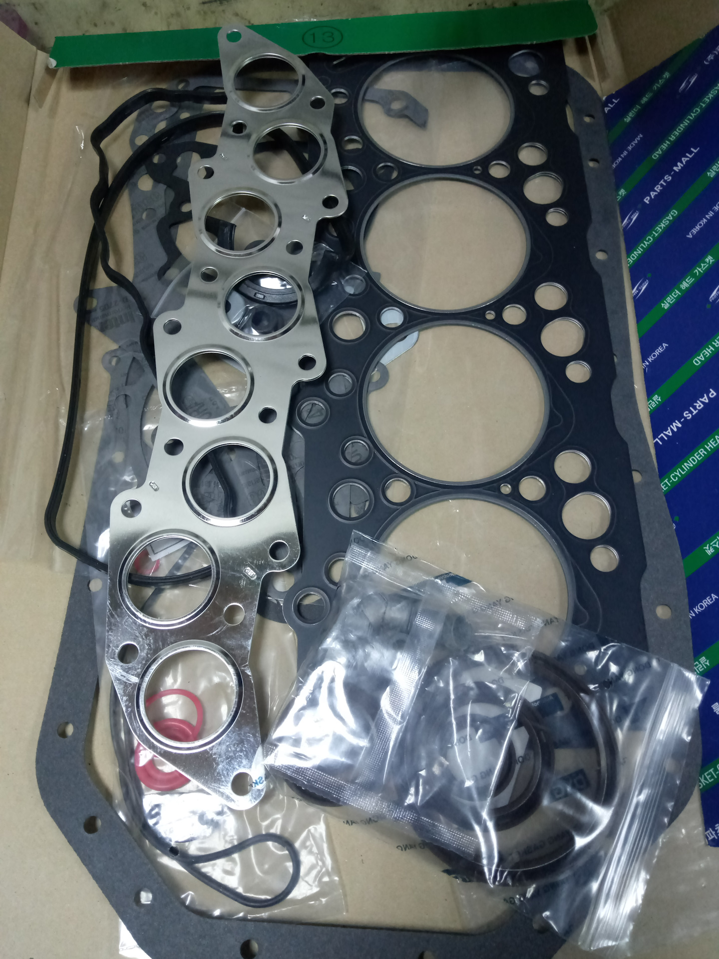

Еще до ремонта двигателя несколько раз встречал эту тему. И вот после обновления двигла старый тнвд никак не хотел работать нормально, на настройках которые были до замены машина не ехала от слова совсем.
Пробовал кучу разных вариантов но так и не добился чего хотел, а хотел я улучшения хоть какого то от того, что компрессия стала номинальной (27-28) :)
Можно было конечно пойти по пути просто покупки новой плунжерной пары для моего тнвд, но поизучав инфу решил, что хуже точно не будет от 2,8
Я как то тнвд уже перебирал сам, но тогда инфы было куда меньше, щас нашел много очень познавательных и подробных видео по разборке, скидываю лишь часть из них, может кому пригодятся.
Вообще в планах было отправить тем, кто понимает как именно настроить это чудо, т.е. не просто по картам, а понять, для чего это делается. Тут у мастеров разногласия, кто то говорит нет смысла кто то говорит огромный. По сути главная разница это тот же подаваемый объем но быстрее по времени за счет увеличенного диаметра плунжера. Кстати от 2,8 не самый большой ;)
Но в связи с обстановкой по стране с пересылами стало как то посложнее, да и боязно. В общем решил заняться сам, тем более один тнвд в резерве тот что стоял.
В общем именно перебрать не сложно, все довольно понятно. Единственное у корпуса новой пары места под пружинки возврата плунжера утоплены, поставил шайбы, чтоб выставить размеры К и KF, которые вполне попали в норму.
А вот дальше было проведено куча тестов, заездов, кручения настроек и т.д. В итоге я наверно до конца все равно не наигрался :)
УОВ выставлять индикатором можно сказать проигрышный вариант, я так и не совсем понял почему именно 1 мм, при ходе плунжера где то в 3,2 мм. И почему опережение выставляется по градусу опоздания…
На эту тему тоже есть интересный график, по поводу начала и конца впрыскивания. Я даже пробовал на снятой форсунки выставлять когда она брызгает :)
Чтоб не совать по сто раз индикатор, нанесли метки на корпусе тнвд и кожухе на 1, 1.5 и 2 мм хода плунжера при 7 градусах. В итоге сделал где то 1,5.
Так же увеличил наддув до 1, при пиках 1,2 может быть. Регулятор корректора тоже подточил на большую подачу.
В итоге машина едет лучше, да и тут думаю нечего ждать от 2,5 чтоб легко крутил 37 тапки :)

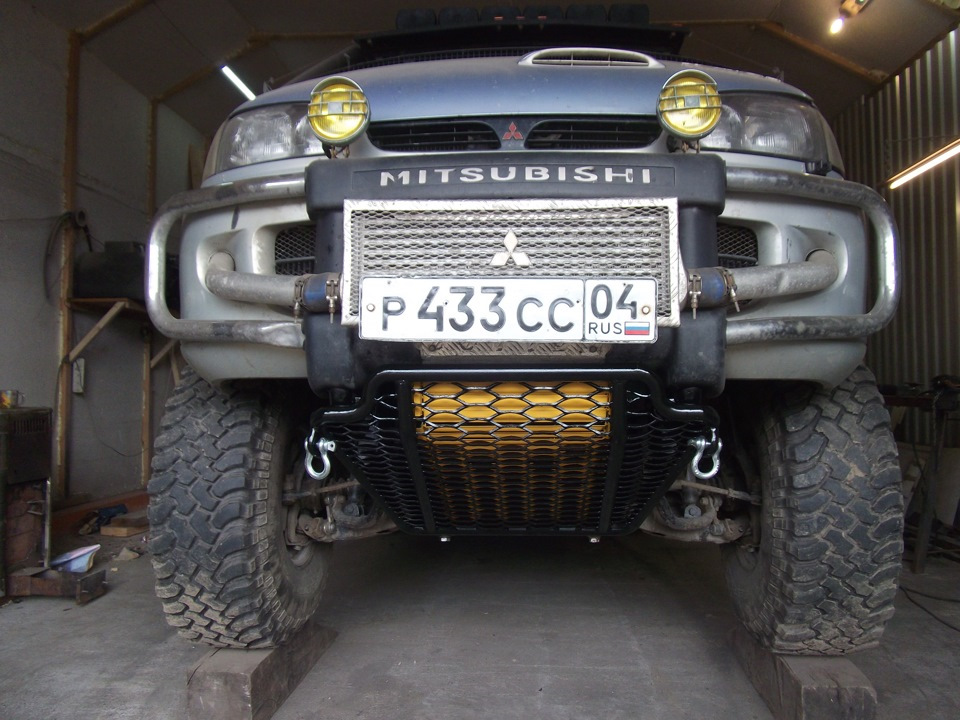

Для меня требовалось для трассы стабильная скорость 100 км/ч (по жпс) при чем именно в горки, ее я добился, а так же на бездоре получить тягу на более высоких передачах, т.к. затяжные подъемы требуют часто инерции, проверил на подъеме где раньше вторая пониженная тащила с трудом, теперь это 2 повышенная, что машина в конце может прыгнуть :)
Хочу еще всетаки манометр поставить и проверить внутречерепное для успокоения. Хотя по звуку в принципе уже край можно понять, тут еще бы сравнить с идеально работающим таким же движком, чтоб понять разницу :)
Конечно возникает вопрос про ресурс, от всех таких доработок он явно не повысится, но я готов на снижение, вопрос конечно смотря на сколько :) Тут теперь только время покажет, возможно тнвд все же отправлю профи кто делает именно эту переделку, но это все позже. Пока нужно протестить в условиях бездора, уже соскучился, надеюсь скоро…
Так, что если у кого нет мастера под рукой — изучайте, все вполне реально настроить самому

Я как бы не совсем по пути тяги иду, именно на низах, я больше для трассы делаю, т.к. перегоны. А на бездоре надежда, что изготовят понижайку :)
Так есть же киты в раздатку, правда среднее понижение: до 2,4 относительно родных 1,9 сколько-то там и вроде даже до 2,7 были образцы, но там уже что-то где-то упирается в корпуса, требуется доработка корпуса.

Всё таки созрел, теперь ставь кулер )))))
созрел давно :)
кулер пока сомневаюсь, по крайней мере фронтальный. т.к. он будет все время грязный, думаю про жидкостной. Но опять же, по теории горения там нужно чтоб смесь нагрелась, а если она холоднее то и нагрев дольше от чего горение хуже, получается, что угол раньше ставить нужно, ну это так, чисто размышления :)
Ставь. Ты добавил топливо, надо добавить воздух.
Воздух добавлять опасно для головы и прокладки( была бы стальная прокладка тогда другое дело. Для этого мотора на этой прокладке это и так очень большая нагрузка. если есть ищи железные прокладки тогда можно надувать больше)… а вот кулер вперёд поставить это правильное решение даже если его грязью закинет там все равно прохладнее будет даже если его полностью забьет.
Воздух добавить, это поставить кулер. добавить наддув, это уже другое дело.

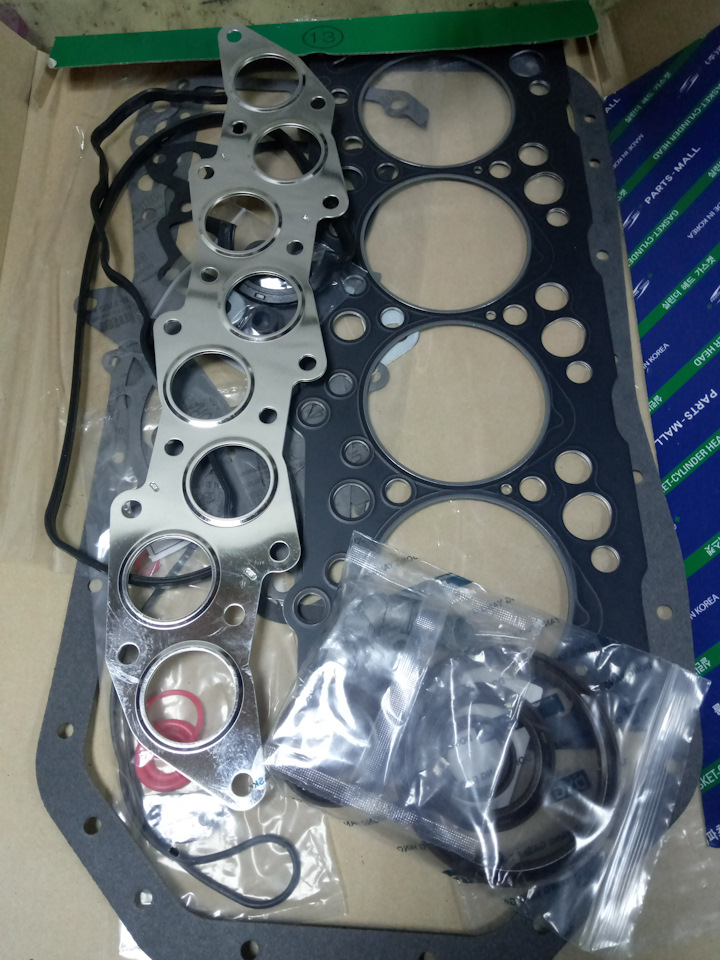

вот такая, это металл, несколько пластин
Хорошая прокладка… жаль раньше небыло таких когда пытался поднять моща на своём первом пыже…
да чисто случайно такая попалась, я наоборот сначала подумал, что хуже оригинала, как она вообще держать будет :)
grock1708
есть металлическая прокладка, себе ставил, полет нормальный
