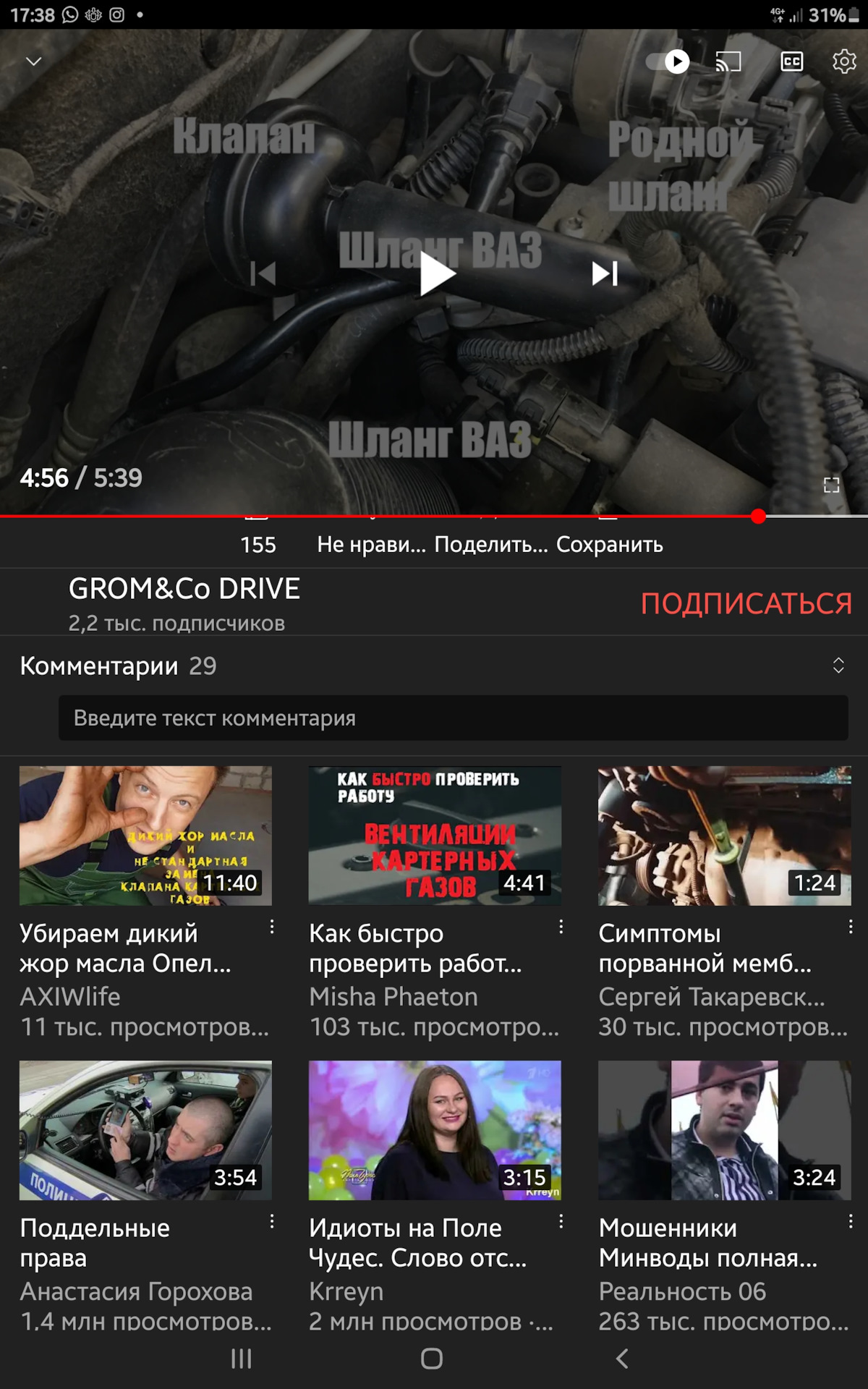

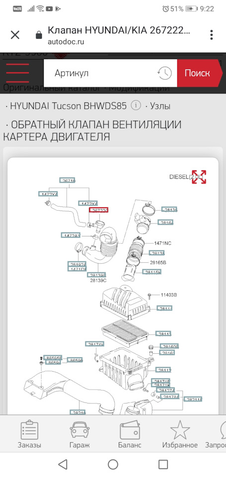

4 Установка внешнего клапана 2672227000 HYUNDAI/KIA, цена 1000р, через патрубок охлаждения от ВАЗ цена 100р (номер не знаю, подобрал в запчастях, прямой, примерно 40 см длиной). Этот способ "колхозный", Я НИ В КОЕМ СЛУЧАЕ ЗА НЕГО НЕ АГИТИРУЮ, просто он оказался самым бюджетным и менее энергозатратным. Я установил этот клапан, буду наблюдать.

Поставил я клапан как на фото, заткнул в крышке отверстие где катушки. Завел все работает, по началу он вроде как то челкал с подсосом воздуха, после на след день, открыл капот на заведений машине, и услышал постоянный подсос в этом клапане, через верхнее отверстие. Это нормально или клапан не правильно стоит? Главное ещё звуки какие то издает свисто-жужащие, перевернул, работает, но иногда те же звуки бывают. Открыл Отверстие в КоАП крышке, вроде пропало. Хз правильно ли. Подскажите братцы

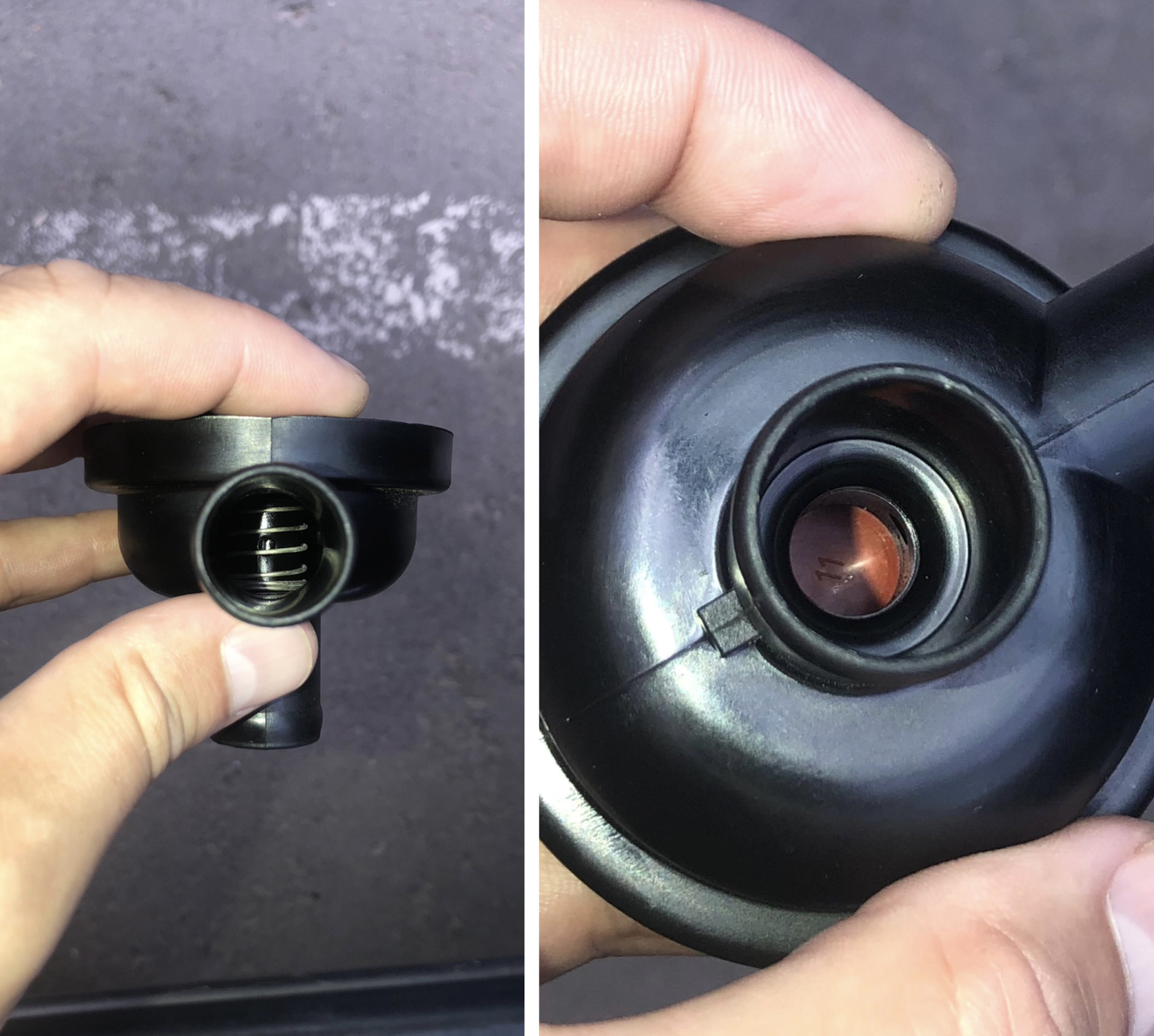

Купил клапан от Kia 2672227000, при установке ни чего не поменялось. Так же большое разряжение в двигателе и белый дым из трубы при разгоне. Демонтировал клапан и стал смотреть что к чему, обнаружил отверстие небольшого диаметра которое минует сам клапан. По факту получается на больших оборотах клапан закрывает основной канал, но остается перепускное отверстие меньшего диаметра через которое так же создается избыточный вакуум в самом двигателе и вместе с ним полагаю попадает масло. В оригинальном клапане иной принцип работы, перекрывается полностью. Можно наверное каким то образом попробовать заглушить это отверстие, но без разбора это будет сложно сделать.
Отверстие там должно быть, согласно характеристикам автомобиля или мотора. На моём не было отверстия, в таком случае если в КК не создаётся необходимое давление клапан просто не откроется и будет закрыт, а если есть отверстие необходимого диаметра оно не даст закрыться мембране на высоких оборотах. Все клапана работают по разному хотя они конструктивно одинаковые.

Добрый вечер, у меня случилась такая же беда. Я купил клапан от Черри тиго поставил его как показано на схеме. В таком положении он не работает ! Я его перевернул и о чудо все заработало, но есть одно но с отверстия на клапанной крышке давит газы на ружу.
Вопрос что не так и как тут быть ?
Сразу скажу клапан в крышке менял больше не полезу хватает не на долго, крышку новую ставить не буду. Пока что езжу с заглушкой на дросселе и шлангом под машину

"Мастер" трубки местами перепутал.
Прошу доказательства с вашей стороны, а не пустословие. У обоих нас перепутано, а у вас, значит, всё правильно. Разберите физику работы этого клапана.
Разберу для вас.
В нашем варианте установки разрежение от дроселя блокирует клапан и не происходит обеднения топливо-воздушной смеси засасываемым воздухом. В то же время лишнее давление в картере приоткрывает клапан с другой стороны и травит лишние картерные газы во впуск. Это происходит из-за специального устройства клапана. Попробуйте сами подуть в разных направлениях и поймёте.
Если поставить наоборот, то перекрытия в клапане не получится и дросель будет всё время засасывать воздух из картера с большой силой. В таком случае клапан лишний и можно его выбросить и соединить напрямую. Так что в вашей системе клапан лишний. Если вам не понятно, то я могу для вас разобрать свой новый клапан и показать его устройство.

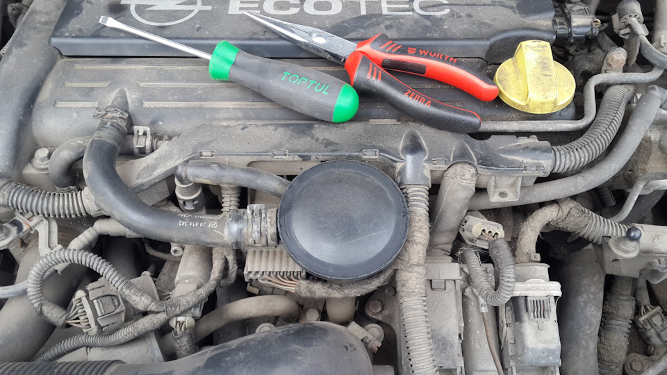

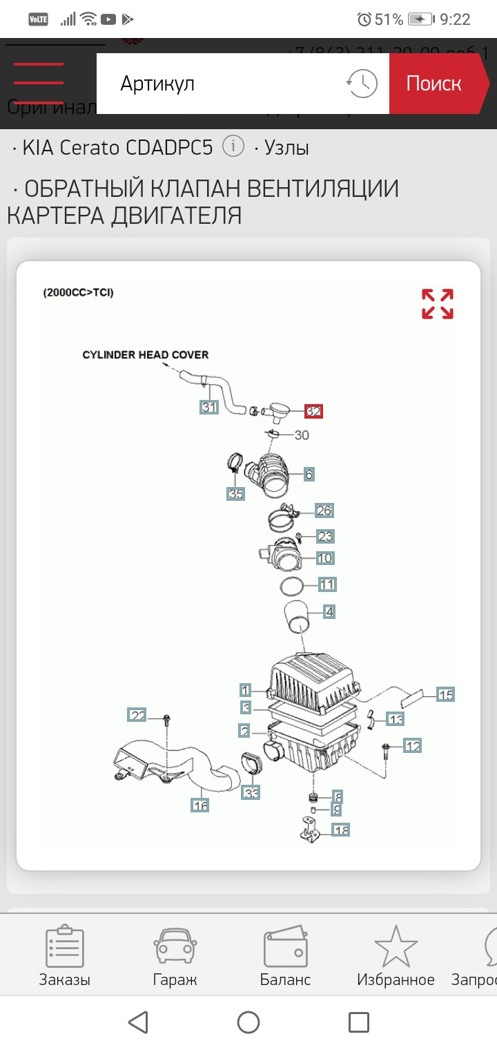

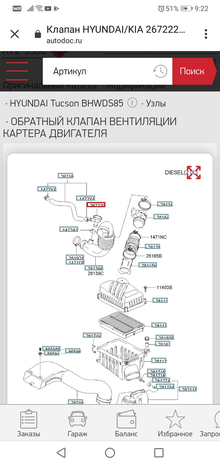

Есть 2 вида этих клапанов. Те которые идут на Чери, Хундай/Киа и Опель Вектра 2,2 дизель (может еще куда я не знаю) центральным патрубком подключаются к дроссельной заслонке, а боковым патрубком к отводу из картера. Те которые идут на, например, фольксавагеновские дизеля в основном объемом 1,9 центральный патрубок подключается к картеру (обычно этим патрубком он посажен в клапанную крышку) а боковой патрубок подключен к впускному коллектору. На этих клапанах еще даже направление потока газов стрелкой указано. У меня на Z18XER клапан от Чери подключен "неправильным" способом и все отлично работает. Как ставить вам двоим это ваше безусловно дело, но большинство не всегда право, тысячи мух не убедят меня что гавно замечательная штука. Все доказательства сами ищите и опровергайте.

Вот тут посмотрите куда подключены патрубки. Это Вектра 2.2

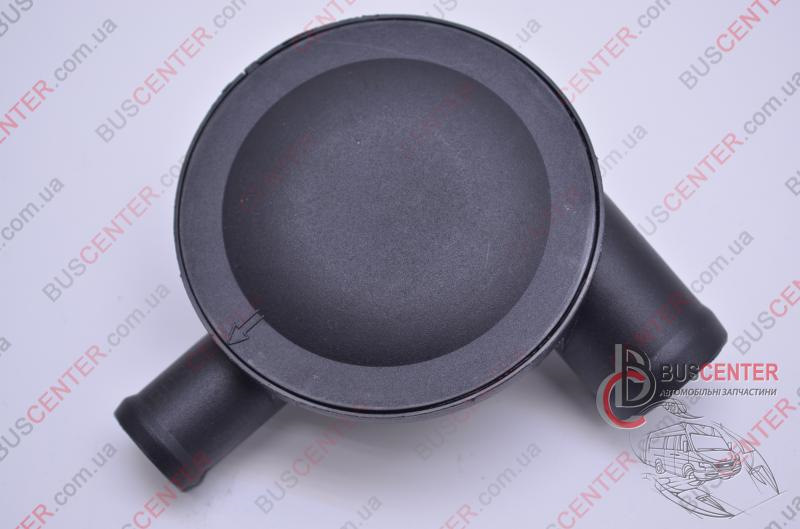

Вот на этом клапане от 1.9 фольксвагеновского дизеля нанесена стрелка направления потока газов. Тут Ваша схема будет правильной. Боковой отвод для маслоотвода кстати.

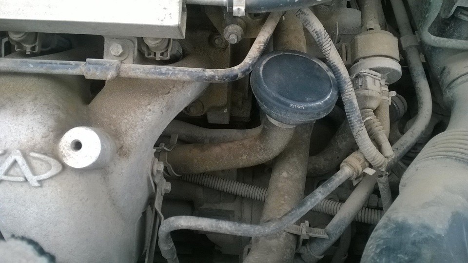

Вот КВКГ установленный на Чери Фора, т.е. о чем мы говорим. Я думаю видно что центральный патрубок идет на впускной коллектор а боковой в сторону клапанной крышки. Всё! Я пошел спать. Завтра на работу.
Вы правы
