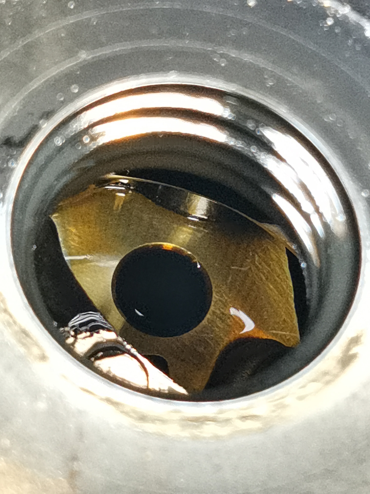

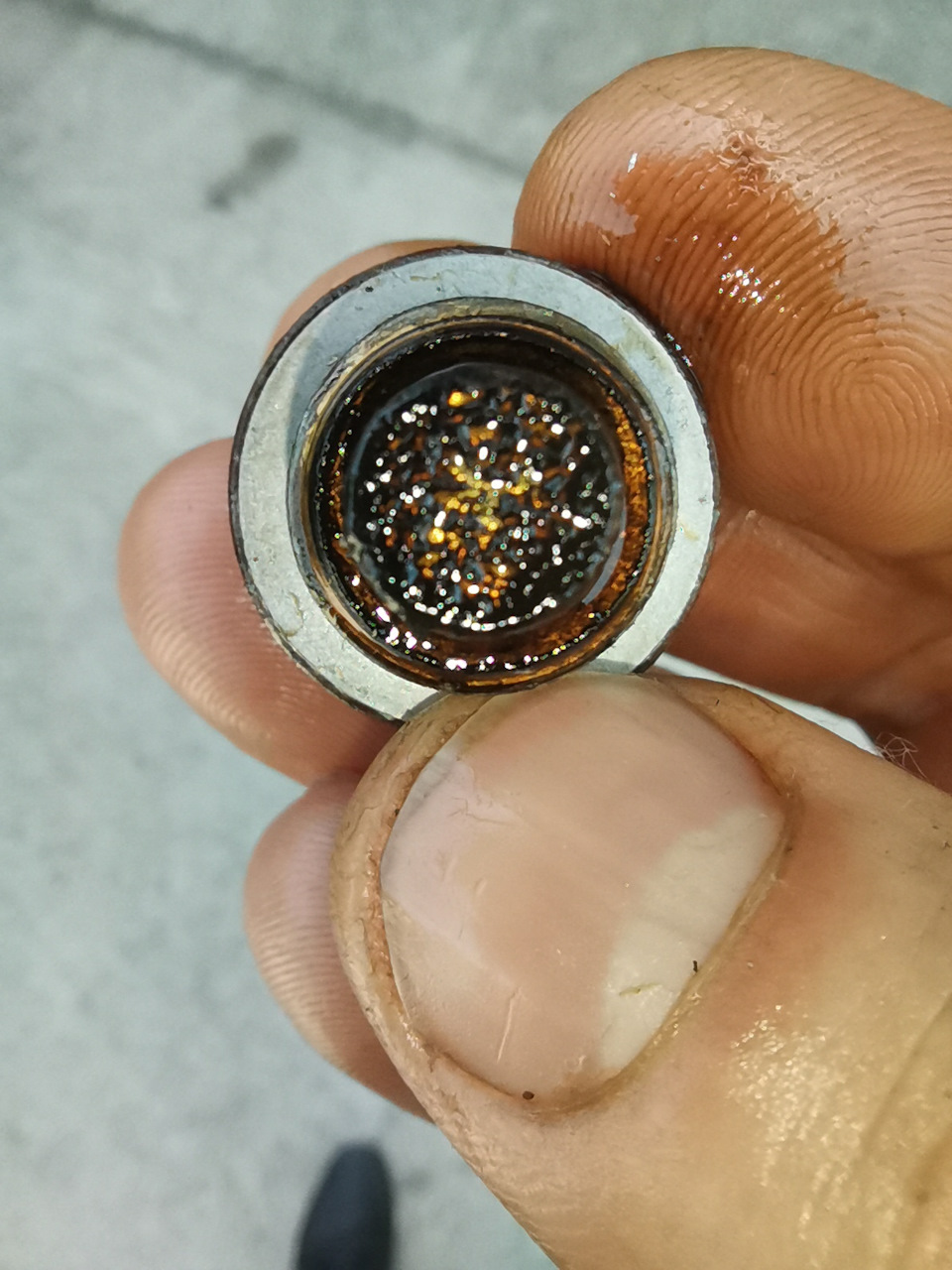

Откатал уже третий интервал на Cupper NS-Line 0w-20
Залил снова такое масло и слазить не собираюсь.
Износ железа на магните околонулевой и даже нормальные моторы на традиционном масле могут позавидовать.
Проехал 7600км, 6 месяцев, спалив 760л 92 бензина.
Время работы двигателя — 170 часов. В этот раз было больше чем обычно трассы и серпантинов. Но дело не в режиме, а в масле. 3 раза подряд великолепный результат уже не совпадение. Низкий износ это заслуга "избирательного переноса" при трении.
Чуть позже доберусь до компьютера и добавлю эти фото в свою статистику по магнитной пробке www.drive2.ru/l/453740412310388882/
Анализ планируется, но пока проблемы с отправкой проб через транспортную. Но мне и так все ясно давно))

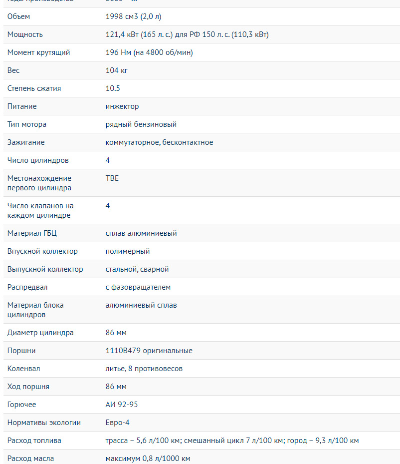

а откуда цифра 10,5?
официальные характеристики
Просто у меня в памяти цифра 10,4… ну и на сколько я помню поэтому в книге и написано, что оекомендован 95й, но лить не ниже 91, но при этлм возможно небольшая потеря заводских характеристик…ну или что то в этом роде, дословно не помню.
10,5 просто загуглите
уверен, что всему этому стоит верить? и про бенз написано 92-95 и расход смешной, которого я ни разу не наблюдал…
про степень сжатия как можно не верить?)) это простая харакеристика. 9,3 по городу сложно сделать? да легко, летом без кондера, не при коротких поездках. Да и на трассе без обгонов при 90 кмч легко 5,3
Ни разу ни при каких режимах на трассе ниже 7.8 не было.
странно, что то работает некорректно

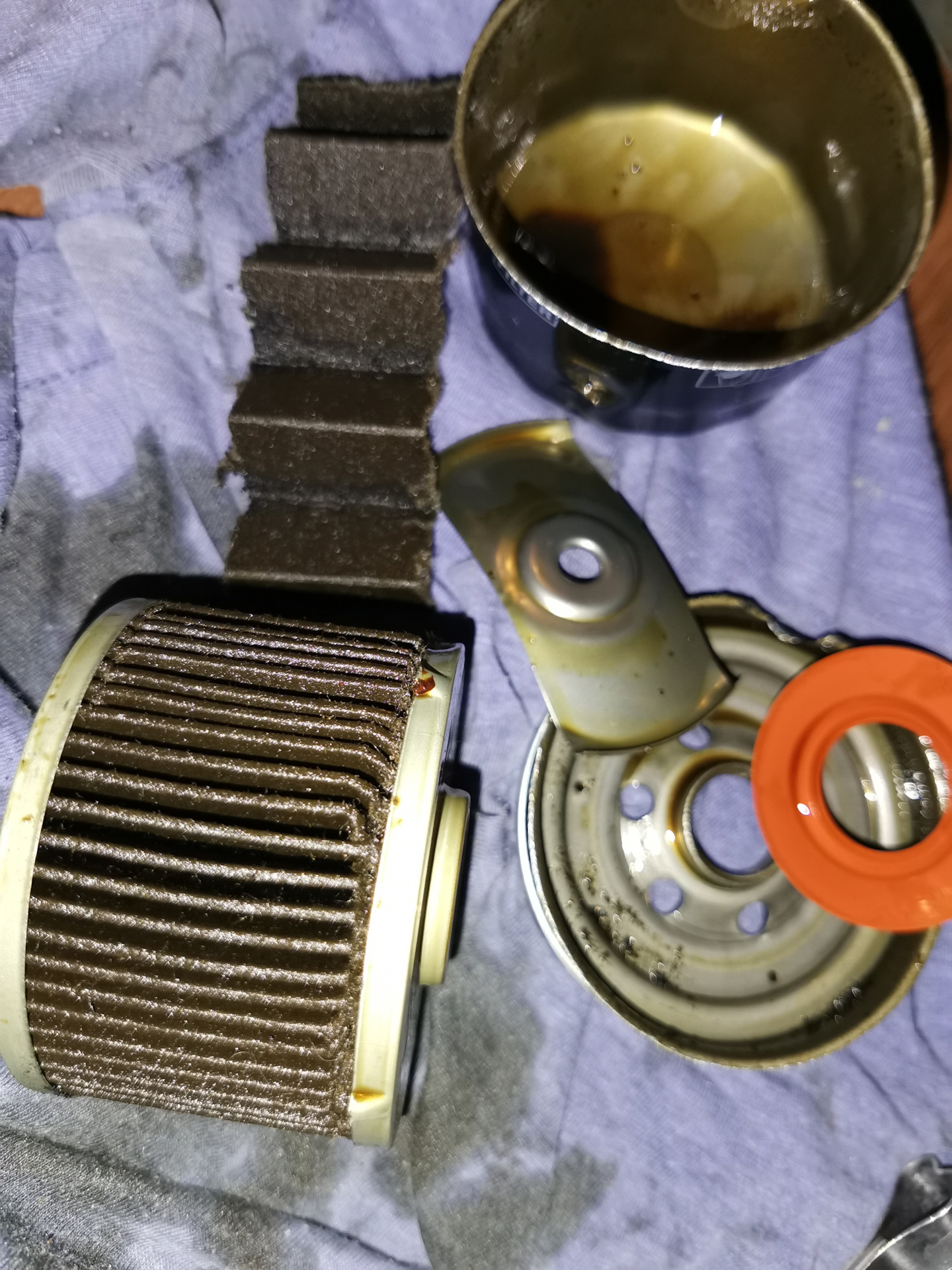

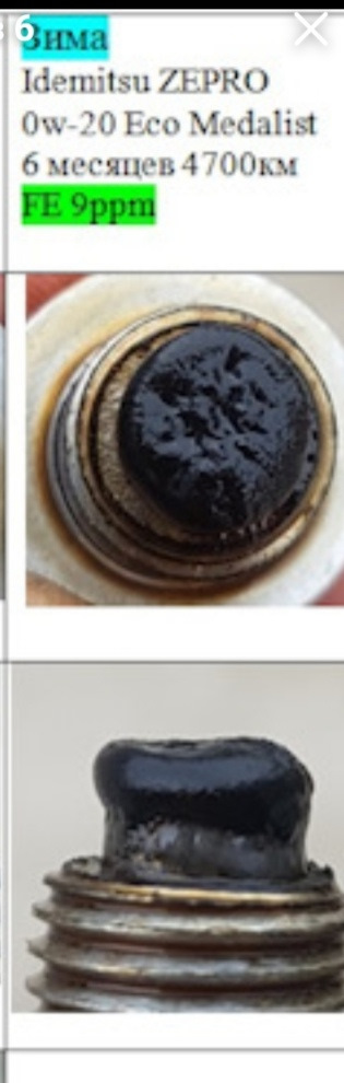

Добрый вечер. После гарантийного ремонта (замена шорт-блока). Перешел на ZEPRO ECO MEDALIST 0W-20. Пока полет нормальный. :)
Тоже переходил, НО честно говоря, именна на g4kd "не вывозит" это масло
У меня пробег 80% трасса, 20% город. Замена через 7к км. Цвет при замене черный. Но надеюсь объем масляного поддона в 5.6 л. хоть что-то дает.)
И такого ужаса как на фото ниже ни разу не было.

Не такая и чистая пробка но на идемицу вааще жесть
Мотор жесть! Нормальному и идемицу пойдет
У меня тоже G4KD и магнитная пробка уже 3й год. И ни разу такой жести (даже как сейчас на копере у тебя) не было. Ну может после 7 тыщ на тотале HKS было (да и то поменьше)

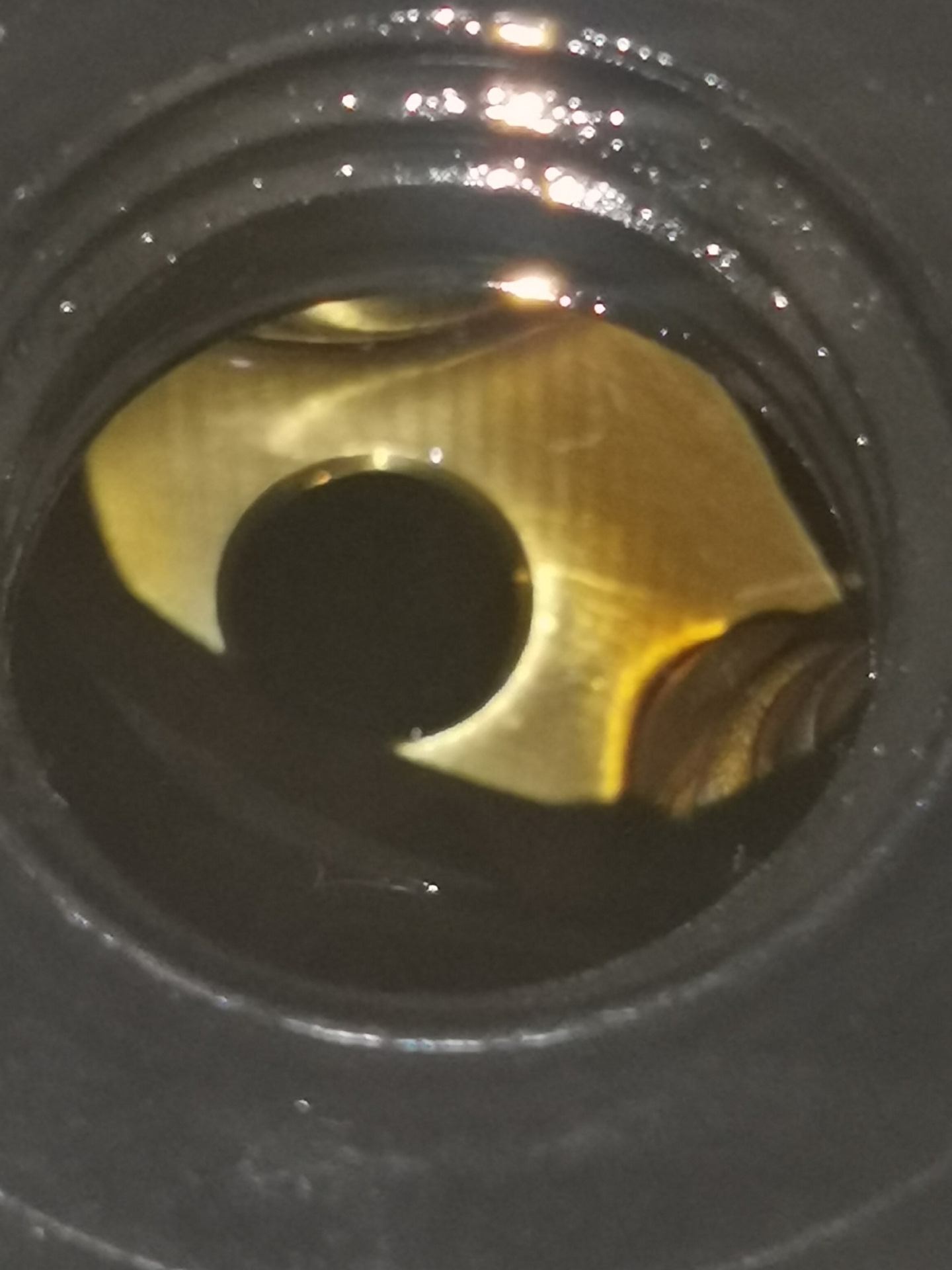

Чаще не хуже, 100%, а чем это масло такое крутое?
Не хуже, но и не оправдано. Чем крутое? Ну вон фото автор приложил. Видимо оно реально крутое судя по цене🤷♂️
На всех моих машинах меняем через 5000 км, к этому пробегу появляется цвет видимый на щупе. Пусть человек сделает фотку клапанов крышки со снятой крышкой и увидит цвет от этого масла…
А что Вам скажет цвет отработки под крышкой?)))
Ну я на таком масле 4 замены через 5000 км сделал, по этому знаю в чем вопрос)))
Знаете что? Цвет отработки Купера? Что именно это даст? Вот мне интересно. По фото анализ отработки делаете?))
Только личный опыт, не на одной машине на этом масле((( +15000 км намоторе G4 NA
Оставляет что то? Нагар? Шлам?😳
Когда моторист снял клапанку и спросил: "нет денег на хорошее масло? "

SportageBlack
Может это заслуга не именно cupper, а просто 0w20 и маленького интервала? Не думали об этом?
Нет. Тоже на идемитсу 0w20 катал до куппера. С идемитсу "ежик" был больше, хотя я на нем катал меньше, да и картер у меня увеличенный(т е умереть масло не успевало)

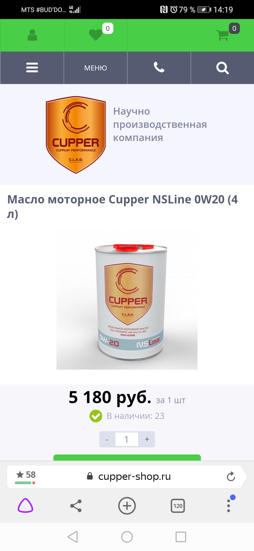

А сколько вообще стоит 4л этого масла cupper?
Я сразу 10л взял(со скидкой), потом еще 4 докупил
Е***** воробушки, 5к за 4 литра🤦🏻♂️
У идемитсу розница до 4р за 4литра доходила(хотя, в лучшие времена мне по закупу по 2-2,5 привозили)
Но на куппере можно катать подольше, поэтому очень примерно то на то и выходит

Износ явно упал!
Помню фотки разобранного мотора в Зарулем, после Купера, там даже визуально было видно медное покрытие на стенках цилиндров. Работает видимо как эффект сдвига слоя у твердых смазок, молибдена и т.п. Хотя у себя именно от молибдена снижения железа на пробке не наблюдал, но у меня и мотор другой (на любом масле всё одинаково).
Скиньте номер пробки с магнитом, где ее взять?
Артикул M52, производитель Masuma.
Любой интернет магазин запчастей
В Автодоке пытал манагера, так он мне и не смог сказать с магнитом она или нет.
Arabian-horse
Я тоже м52 поставил.
BARABAS134
Слушай друг, артикул и есть М52 MASUMA
Если на третий спортдж то отлично.Я поставил год тому, скоро менять масло и сделаю отчет
Спасибо, заказал уже), через 2000 замена масла, как раз и поставлю

Два вопроса:
1. Состояние двигателя внутри ? Есть ли темный налет ? После публикаций Славы Снежура на ойл клабе все как то не однозначно.
2. Что планируется увидеть в анализе масла ?
Позже добавлю фото в блог. Я не допускал переката и налета. Этот интервал был уже на обновленной формуле и легкий налет с предыдущего интервала даже уменьшился.
А болгаркой пилить б/у фильтр можно?
Я консервным ножом
Joconda
можно
Arabian-horse
Промыть, заварить и ещё тыщу шесть можно ехать
powercfg
Два вопроса:
1. Вот глянь в блоге. Все нормально.
www.drive2.ru/b/561243512448745952/
2. Мне лично анализы не интересны. Там нечего смотреть кроме вязкости. "Износ" интересен по ним когда ближе к сотне ppm и выше. Остальные значения баловство, а не наука.
