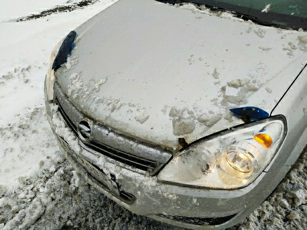

У нас такой приятный климат, что в мае может быть штормовое со снегом и дёрнуло поехать в область по работе. В итоге ветром оторвало мухобойку. После этого развернулся, впервые за много лет разъездной работы и поехал домой. Реально дорога задница была. Хотя такую люблю, особенно когда видимость нулевая. Ну тут уж извращенец дорожный просыпается, не просто объяснить.
Так биш о чем я. Оторвало дефлектор, куда он после лобаша улетел не знаю, сзади никого небыло, но сидения в этот момент чуть не испачкал =р

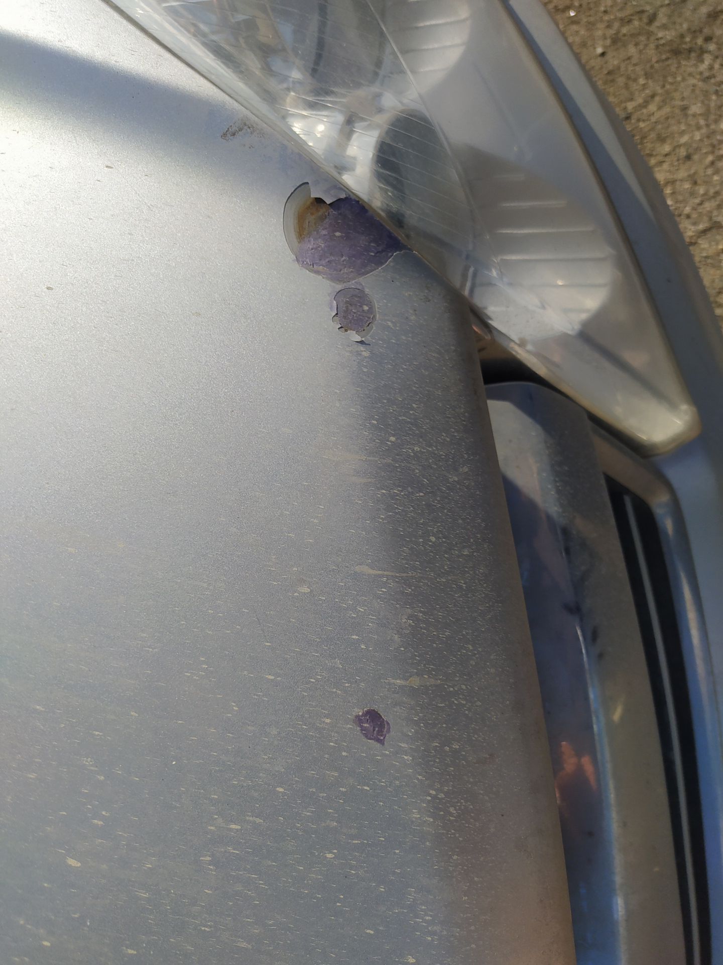

При дефектовке в городе обнаружил, что отчасти осел я, ибо закреплен дефлектор был на 4 крепления на кромке капота. Раз*рочили они лакокрасочное. И закреплены были странно, я бы через проставки поставил с силиконовым гелем к краске самого капота.
На фото залиты эти места фиолом, после зачистил и залил химией в цвет кузова. Фото данного не делал.

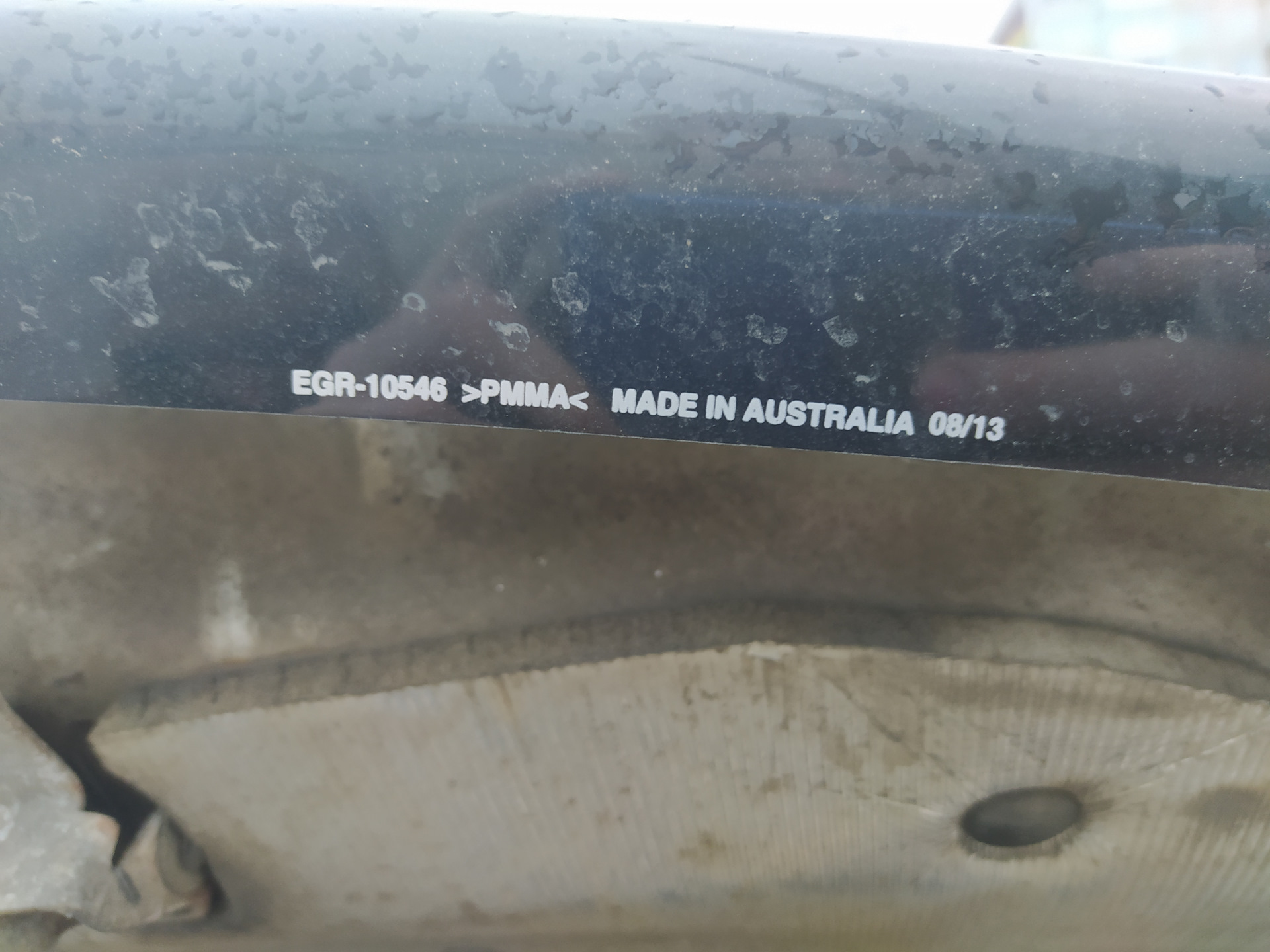

Но делать нечего, подсчитал покраску капота(7-10), бу в цвет с драйва(6-13). И решил заказать через знакомую поставщика новый дефлектор. Ибо бу только дефлектор от 3к. В итоге нашли новый, без надписей, за 1тыс.

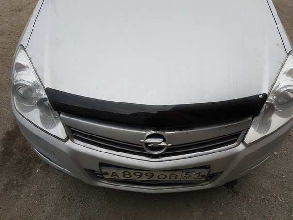

Пришёл правда он без креплений, но зато специфичной формы, крепится не на кромки капота, а оггибает носовую часть.
И вот тут образовался первый задницефактор, не к чему его крепить, резинки на капоте +длинный пластик самого дефлектора мешает закрытию капота.

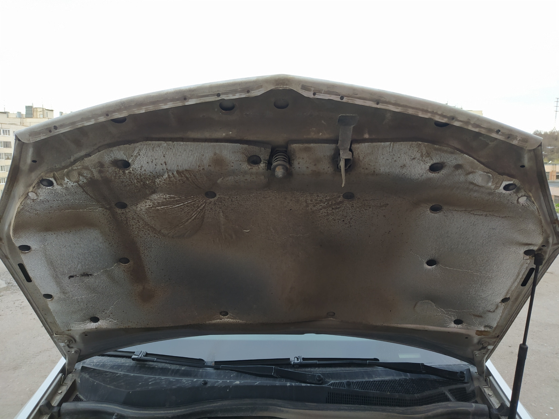

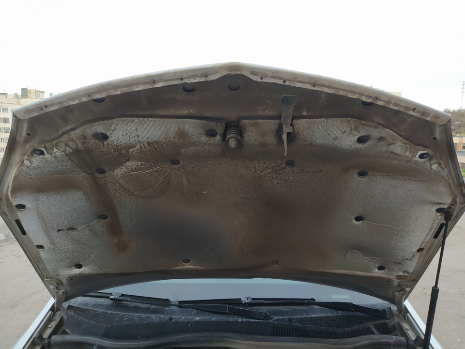

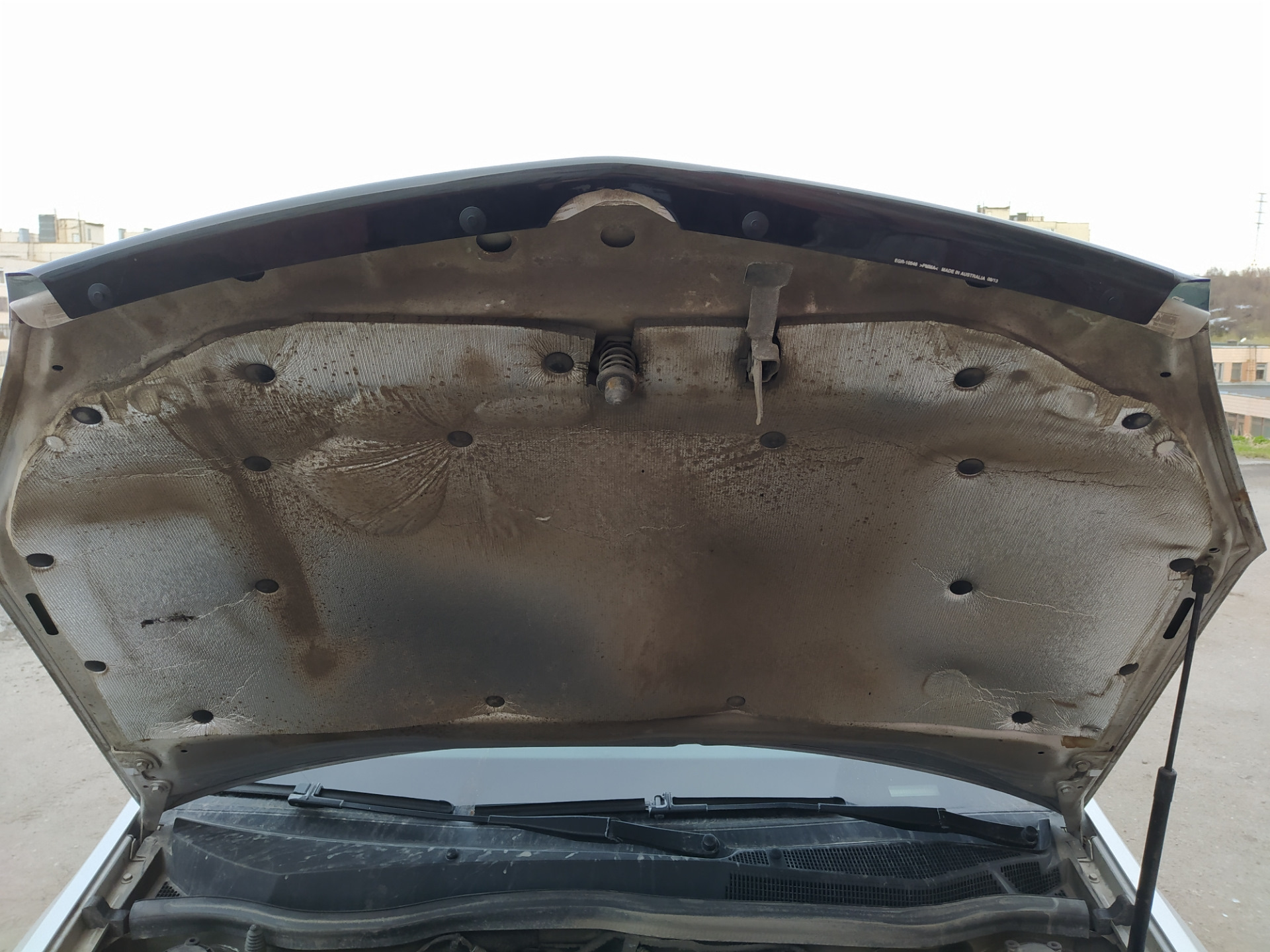

В итоге, примеряя дефлектор и закрывая капот, пришёл к выводу — убирать резинки и высчитать оптимальную длину 'одевания' дефлектора и, о боже, высверлить в капоте отверстия и посадить новый дефлектор на клипсы, чтобы выглядело хорошо и не насиловало металл капота.

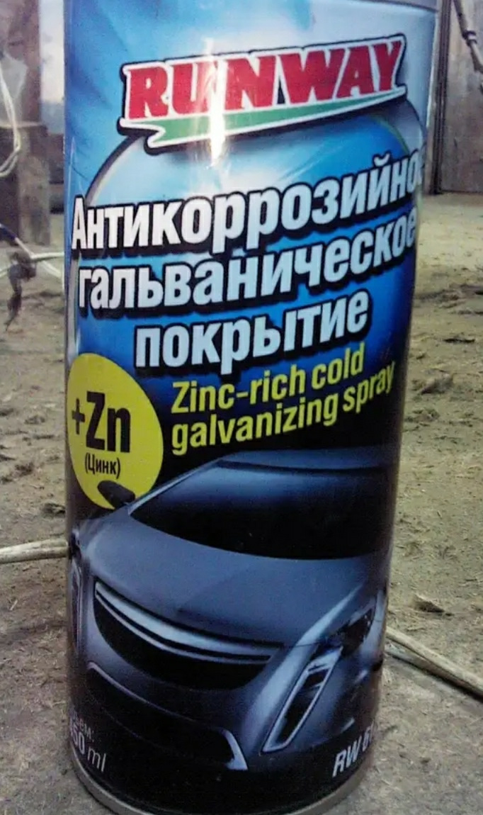

Взял самые дорогие клипсы по размеру отверстий мухобойки, залил высверленное антикором с цинком.
И вуаля, вполне себе хорошо выставленный дефлектор, закрывающий вылеченные места, после прошлого мухобойника)
На фото авто грязненькое, после мойки все отлично выглядит)

Что за фирма дефлектора? Какой артикул?
Только это нашёл) При заказе выцепила где-то)
Спасибо. Проверил по всяким автодокам, эксизтам — нет в продаже. Только по магазинам ножками ходить искать)
