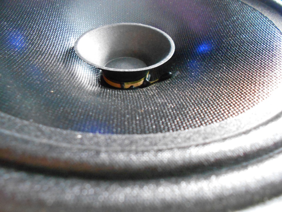

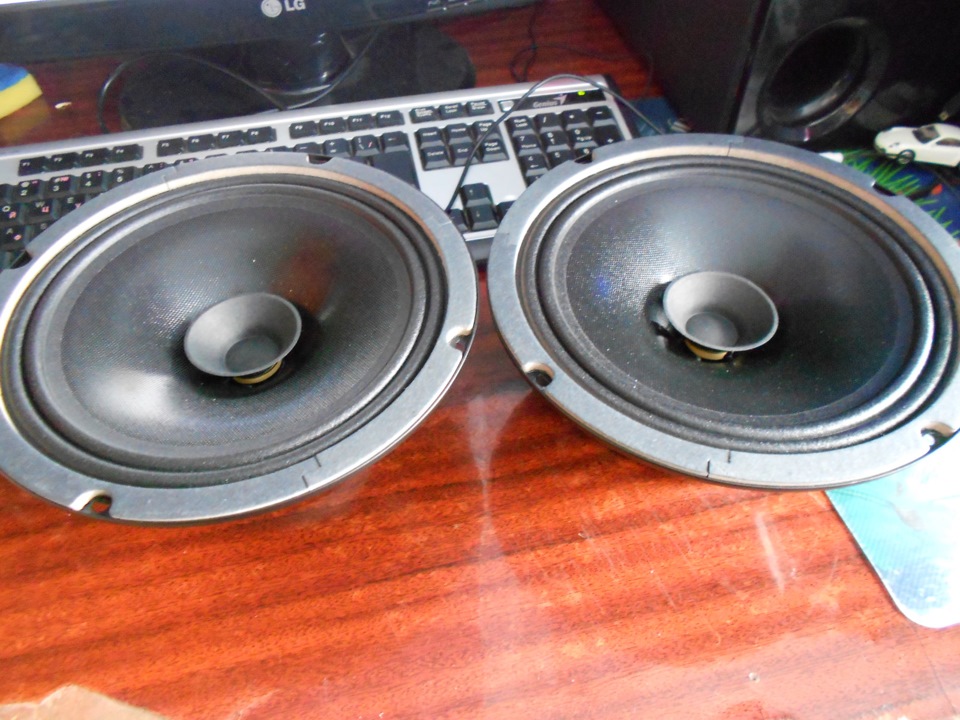

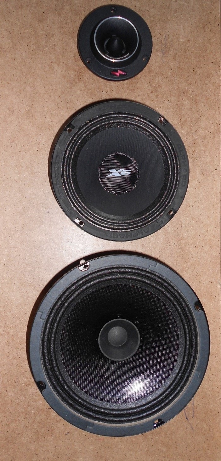

Давненько думал о трешке, и вот настало время осуществить задумку. На СЧ оставил Hannibal X6, а в роли мида поставил ширики Alphard HWC4-8MA300, они очень доступны в плане цены. Хотелось бы что то поинтереснее, играющее уверенно от 50-60гц и при этом громкость чтобы была на уровне, к сожалению ничего такого не нашел.

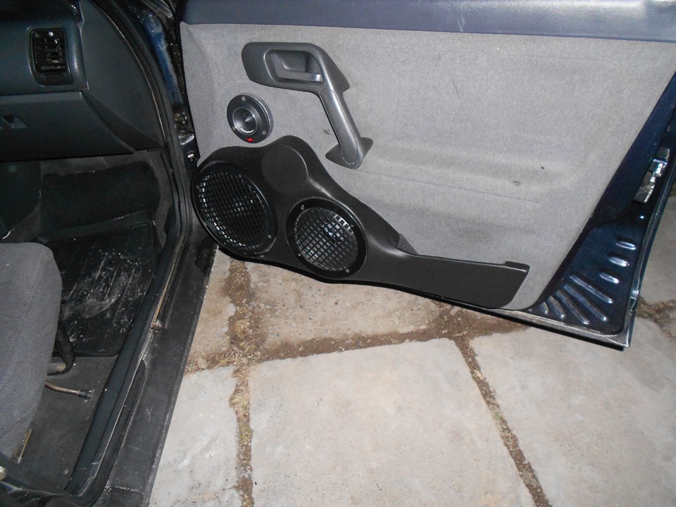

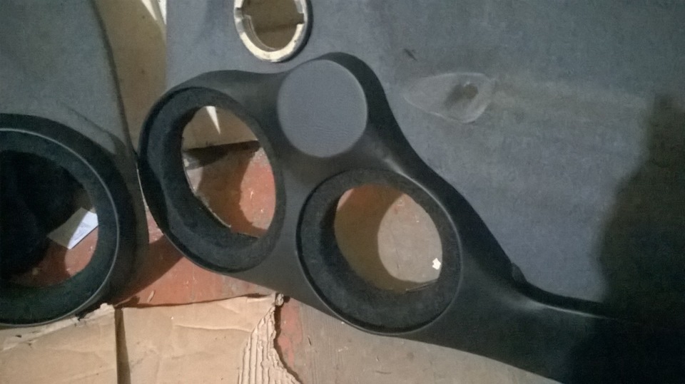

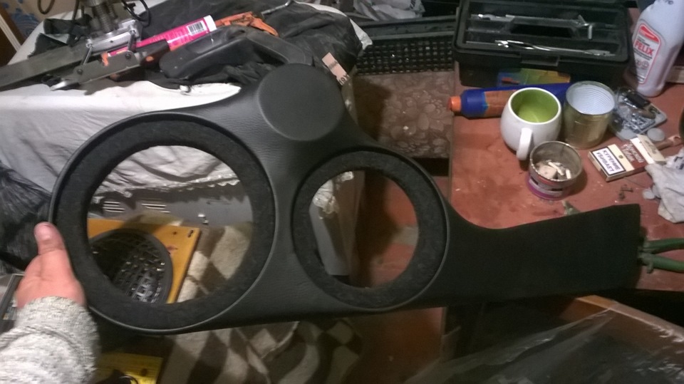

Подиумы покупал уже готовые накладные качество у них супер, жесткость на высоте, подогнанны четко по обшивке. Вооружившись лобзиком и маленькой болгаркой вырезал отверстия под дины в обшивках и в самих дверях. Подиум притягивал саморезами к обшивке.

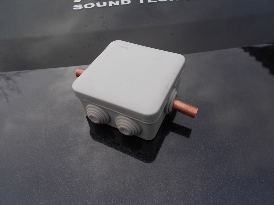

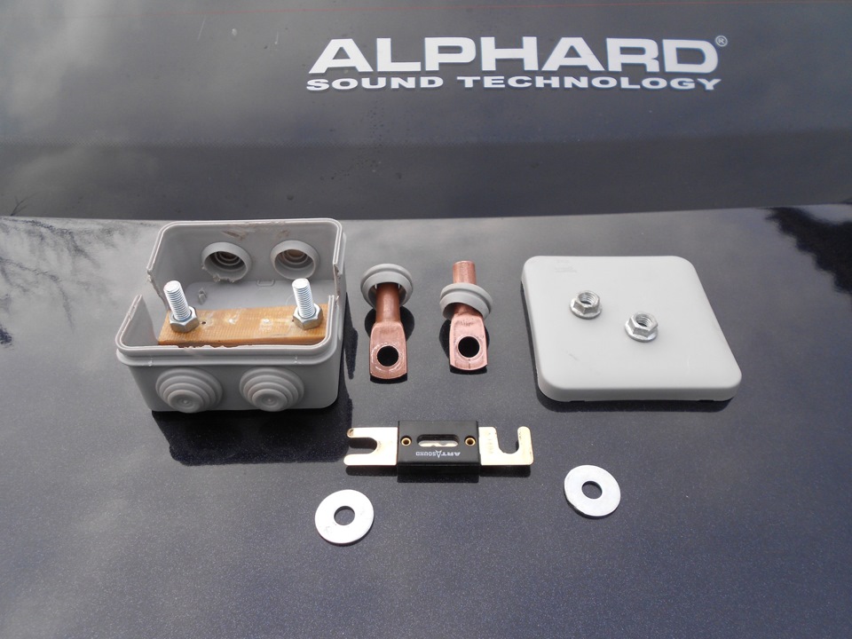

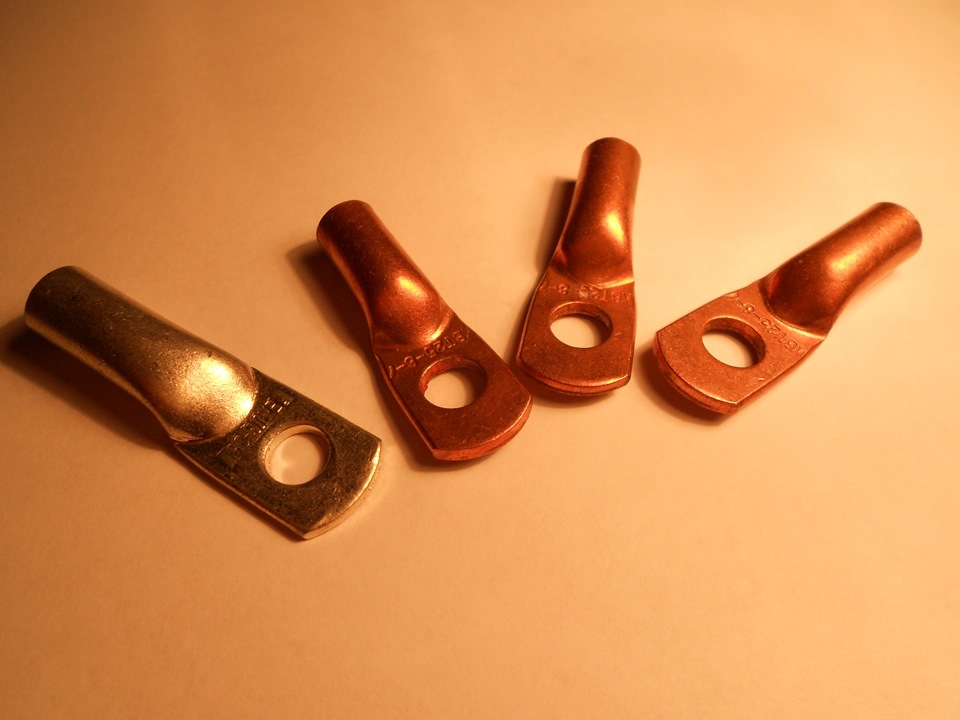

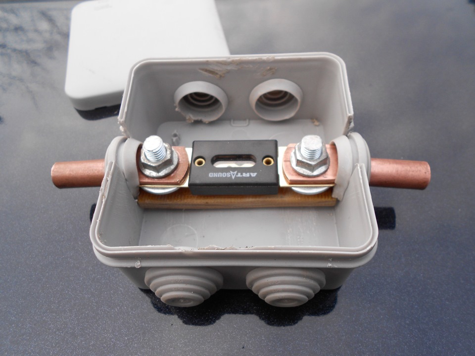

В продолжении темы "сделай сам" изготовил держатель предохранителя ANL и дистрибьютер плюсовой под три уся с предами miniANL. Да может это не радует глаз, но зато надежно, а дистрибьютер сделан на медных шинах.

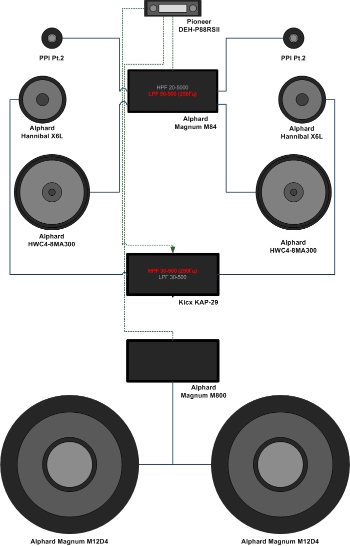

По поводу подключения и срезов:
ВЧ — от пары каналов Magnum M84 (снизу 10кГц с гу 4-м порядком)
СЧ — от пары каналов Kicx KAP-29 (снизу с уся ~300гц, сверху 10кГц с гу 4-м порядком)
Мидбас — от второй пары каналов Magnum M84 (снизу 100гц с гу, сверху ~300гц с уся)
Саб — сверху 50Гц с Гу
Когда слушаю на средней громкости то мид пускаю от 80гц, а рупора от 8кГц.
Чтобы было понятно как подключено мид с серединой. С магнитолы пара RCA идет на KAP29 а с его линейного выхода на magnum 84. Можно было бы и Y-разветвителями обойтись, но я решил что так будет лучше.
Все это не претендует на супер качество, но все же довольно таки неплохо играет( это для моих ушей, кому то может показаться супер звуком а кто то с пеной изо рта будет кричать "че за параша") есть недостаток где то от 50 до 100гц но со временем думаю решится эта проблема. По громкости очень даже хорошо можно и в салоне слушать и на улице))

От скольки порезал миды?
по разному всегда, от 80гц
2-й рупор так и просится=)))
Точно)) но пока не хочу, у меня итак ВЧ -3дб играют. Хватает
Да не для звука уж, больше длЯ эстечичности=))прост в подиуме как раз такое же место=))
Да разве что для эстетики. Если точно таких же пару найти
