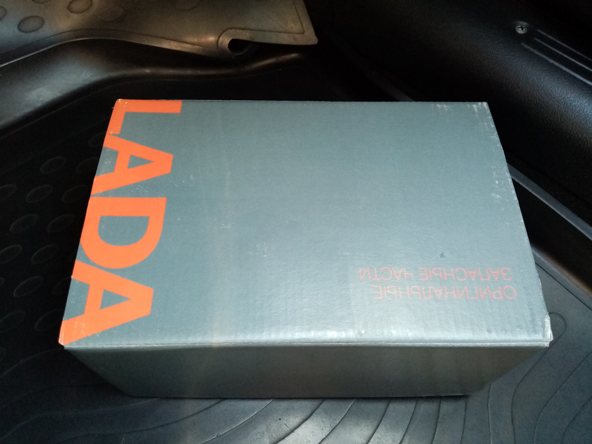

Лена привет! Не согласен с утверждением выше о том, что не ставить оригинальные запчасти!
Оригинальные запчасти сертифицированы заводом-изготовителем, имеют все соответствующие документы если покупать их в магазинах сети "Лада-деталь" или еще лучше у дилера в автосалоне (что я и делаю). Да есть вероятность что, оригинальные запчасти под замену как выше в коменте, это если купить деталь в упаковке "Лада" в простом автомагазине. Руководство "Лада-имидж" русским языком разъясняло, что оригинальные запчасти Лада продаются только(!) в магазинах "Лада-деталь"!
Если запчасть в упаковке "Лада-деталь" продается в обычном автомагазине, это либо перекупленный оригинал, либо дорогая подделка.

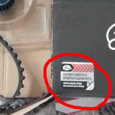

Здравствуйте, всё это к разговору о том, кому и на сколько можно верить, столько баек и рассказов ходит про магазины, маркетинг и т.д. Вот например нашла на коробочке ремня грм вот такую проверку подлинности… Отправила смс, пришел ответ: Вы используете подлинную продукцию фирмы "Гейтс". Может она и правда подлинная, а может очередной маркетинговый ход.

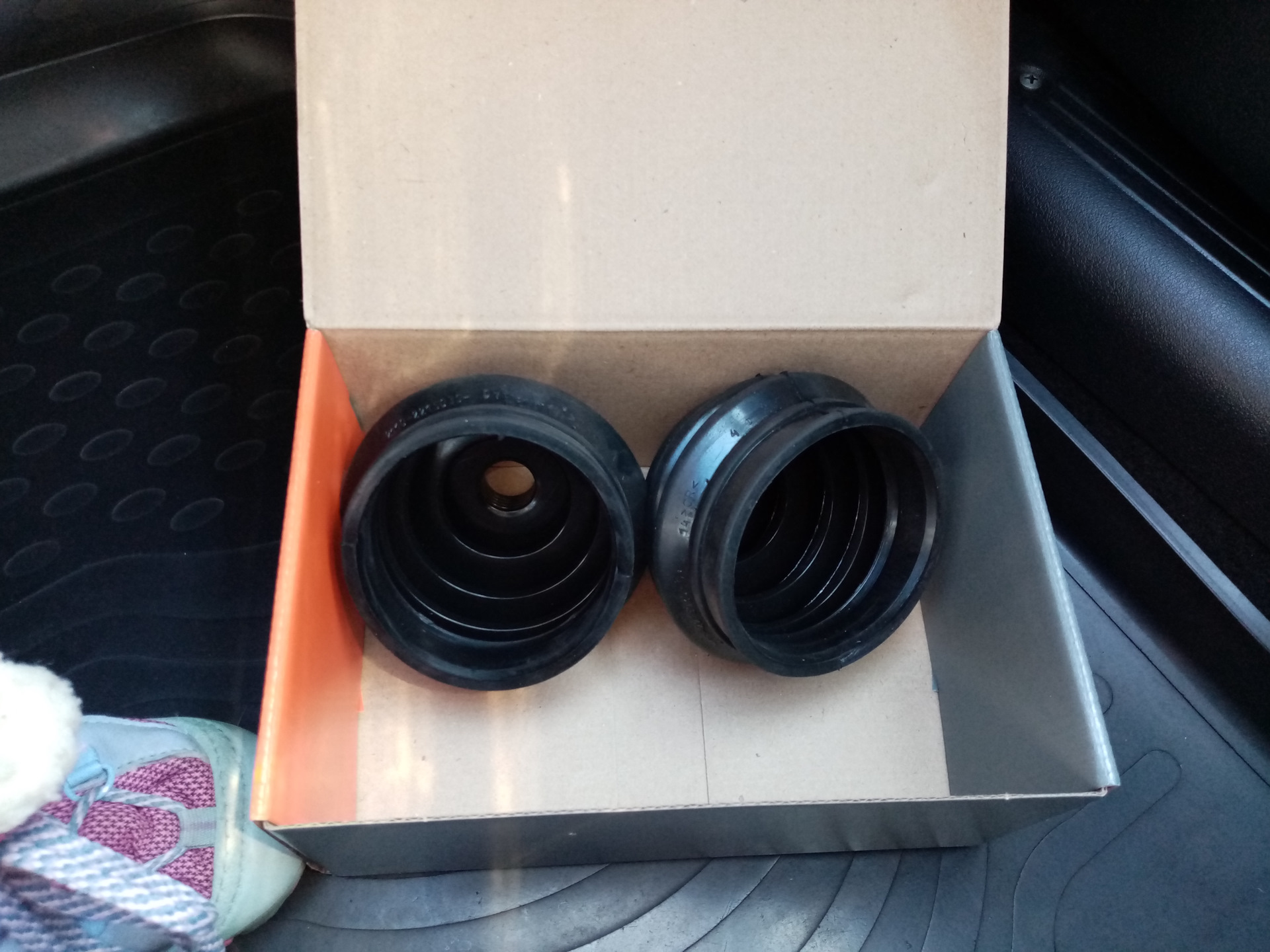

Я даже пыльники ШРУС заезжал к дилеру покупал)
Многие скажут -"Да это же простые резинки!" А для меня даже такая запчасть важна оригинальной и сертифицированной!)
Про пыльники и всякие резинотех изделия прямо согласна с вами! Суппорт на "ГрантЭ" подклинивало из-за порванного пыльника направляшки, а про качество патрубков радиатора Ваз 2107 вообще можно промолчать (каждые 5-7 мес. замена, они рассыхаются и лопаются), резинки глушителя (бедный сосед Димка который замучился их менять на своей машине и "Семерке" на которой я ездила). Поэтому качество здесь прямо вот очень важно, но его нет… Про те же патрубки, перебрала их несколько разных фирм и уже наверное бы можно было силиконовые купить. Вот такое тоже опыт есть… :-)

Оригинальная фара запотела за 15т пробега, установленная на заводе.
Оригинальный генератор бош прожил 28т и отъехал.
Оригинальный заводской ролик грм, загудел за 25т пробега.
Оригинальный динамик захрипел на пробеге 20т.
Тормоза с новья били в руль, на пробеге 8км.
То что продаётся в упаковках лада в лада деталь, в 90% случаев брак, который отсеивает завод, на стадии сборки.
