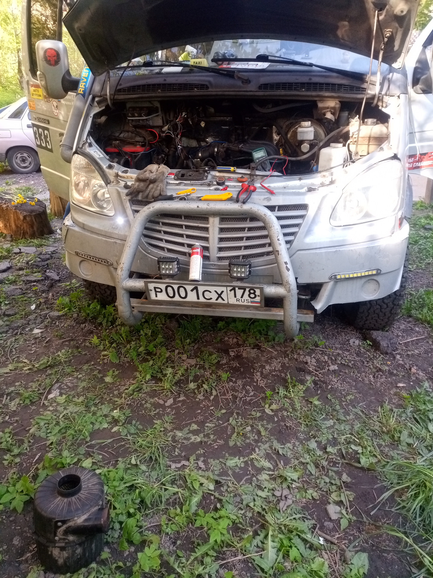

Соболь вместо заднего раскореженного хайджеком бампера приварил квадратную трубу прям к юбке.
Спереди бампер скорлупа, он даже не резиновый, только лайт кенгурятник от Нивы и попереченину для защиты радиатора.
Мне хватает…

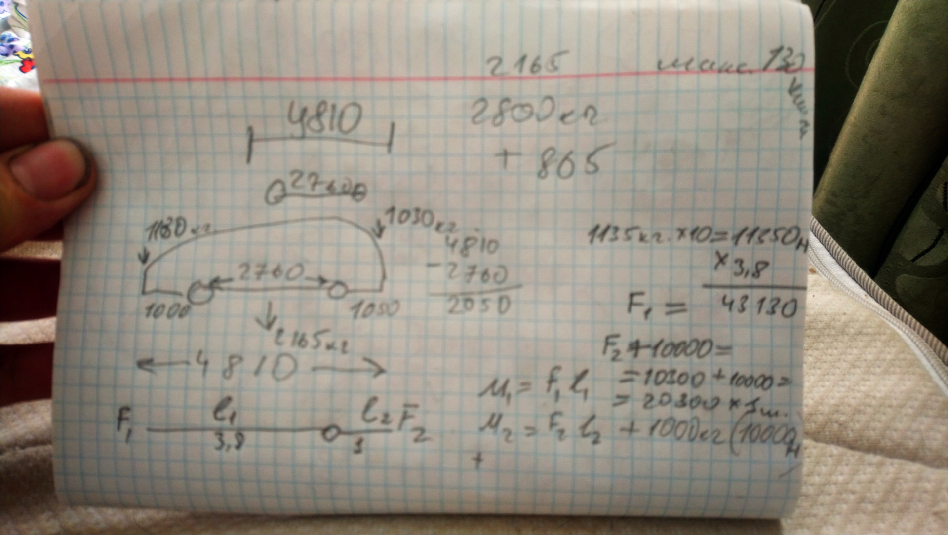

Длина соболя 4810, колесная база 2760, снаряженная масса 2165кг, полная масса 2800кг, передний и задний свес по метру
Рисуем, предположим развесовка с завода идеальная почти по 50% я взял 1135кг морда, 1030кг жопа
Смотрим правило рычага относительно задней оси получаем сила на переднем бампере F1=1135*10(округлил9.8 g) = 11350Н
Сила на заднем бампере F2=1030*10=10300H + нагрузка 1000кг=10000Н получаем 20300H
Ищем момент силы спереди М1=11350*3.8м(расстояние от задней оси до переднего бампера) =43130Нм
М2=F2*L2=20300Н*1м=20300Hм
Вдвое больше чем на заднем бампере, тоесть ничего неподнимет

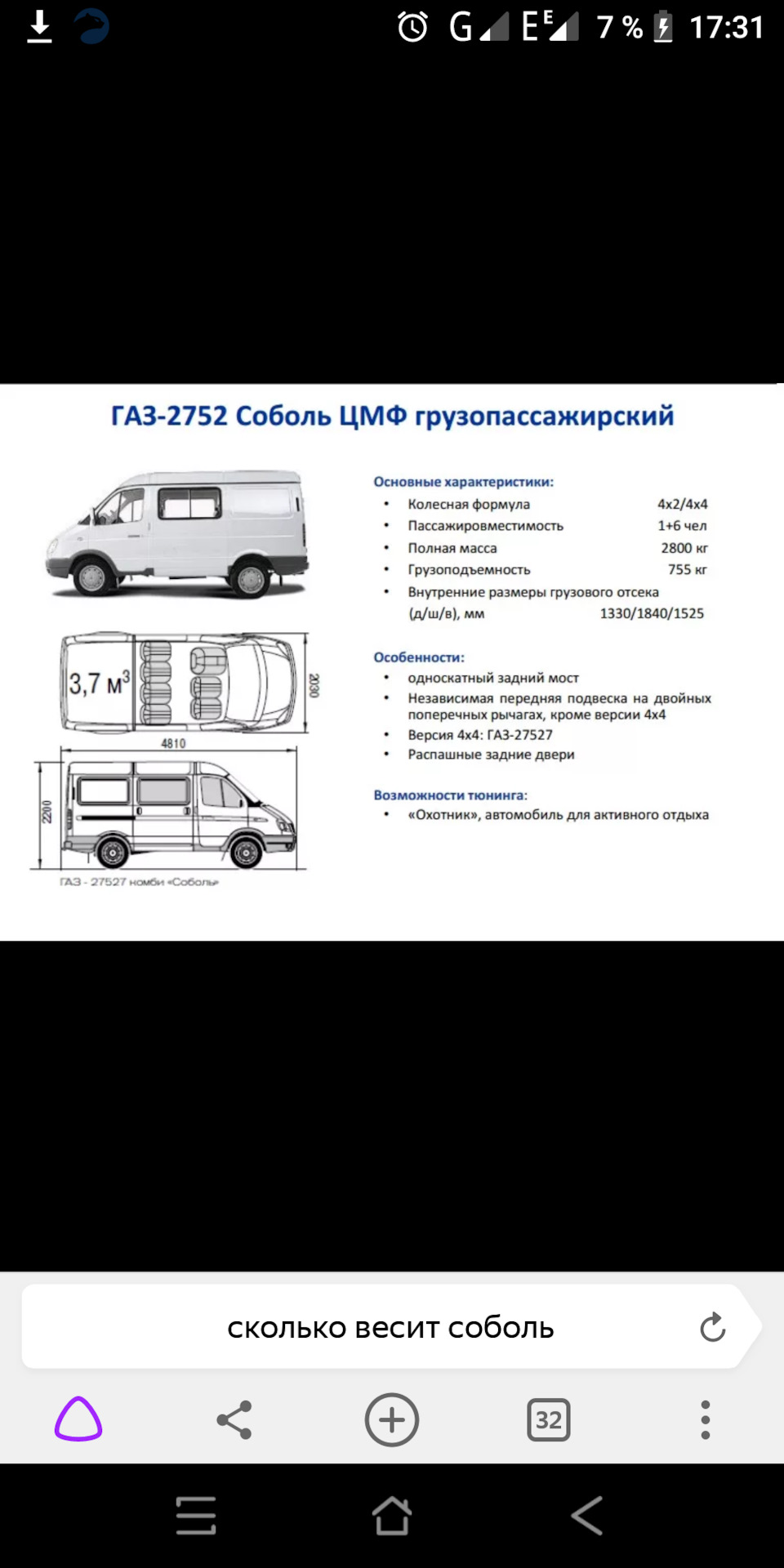

И это, снаряженая иасса полноприводного 2790 вроде, не помню точно . а грузоподьёмность 900кг, выкинь 5 пассажиров, получишь массу перевозимого груза, хотя на заводе дураки ведь, считать то не умеют .
Судя по всему на заводе такиеже дураки как и владельцы.
Первое, снаряженная масса это при полных баках и ёмкостях, но без пассажиров и груза.
Второе, полная масса это 2800кг тоесть нагрузка 700кг.
По поводу того что проблема в подвеске я выше написал, но вы раскритиковали и сказали что я неправ и дело в вывешеных колесах, я вам посчитал и доказал что это не так. при этом усилия приложил на край машины, а не внутрь и не учел вес водителя и пасажира, но и так понятно, что вы неправы.
Теперь вы мне про подвеску пишете(то о чем я уже говорил), у вас задача спорить без поиска истиных причин, а для повышения самомнения тогда спор бесполезен, вам тоже досвидания

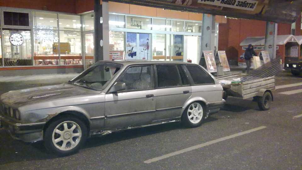

Тут 500кг в багажнике1000кг в прицепе, все рулилось как всегда 150 ехал без проблем, но это не значит что так правильно :)
150 на соболе полноприводном. Да еще с пол тонны в багажнике. Извини но в такое вранье я не верю. 😄
Конечно вранье, фотка не прогрузилась, я не на соболе, просто для примера написал что не везде загрузка сильно влияет на рулежку
