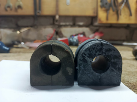

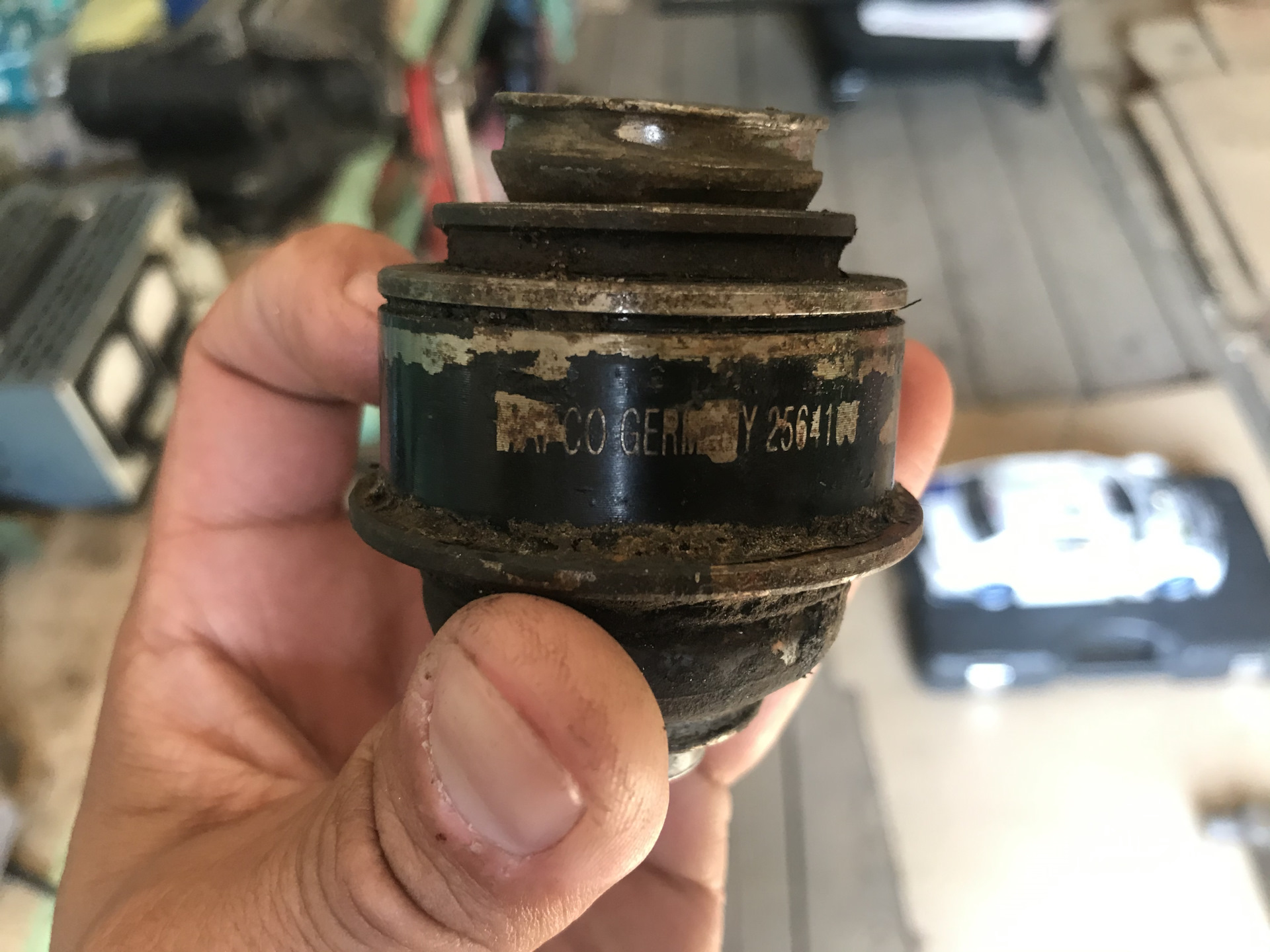

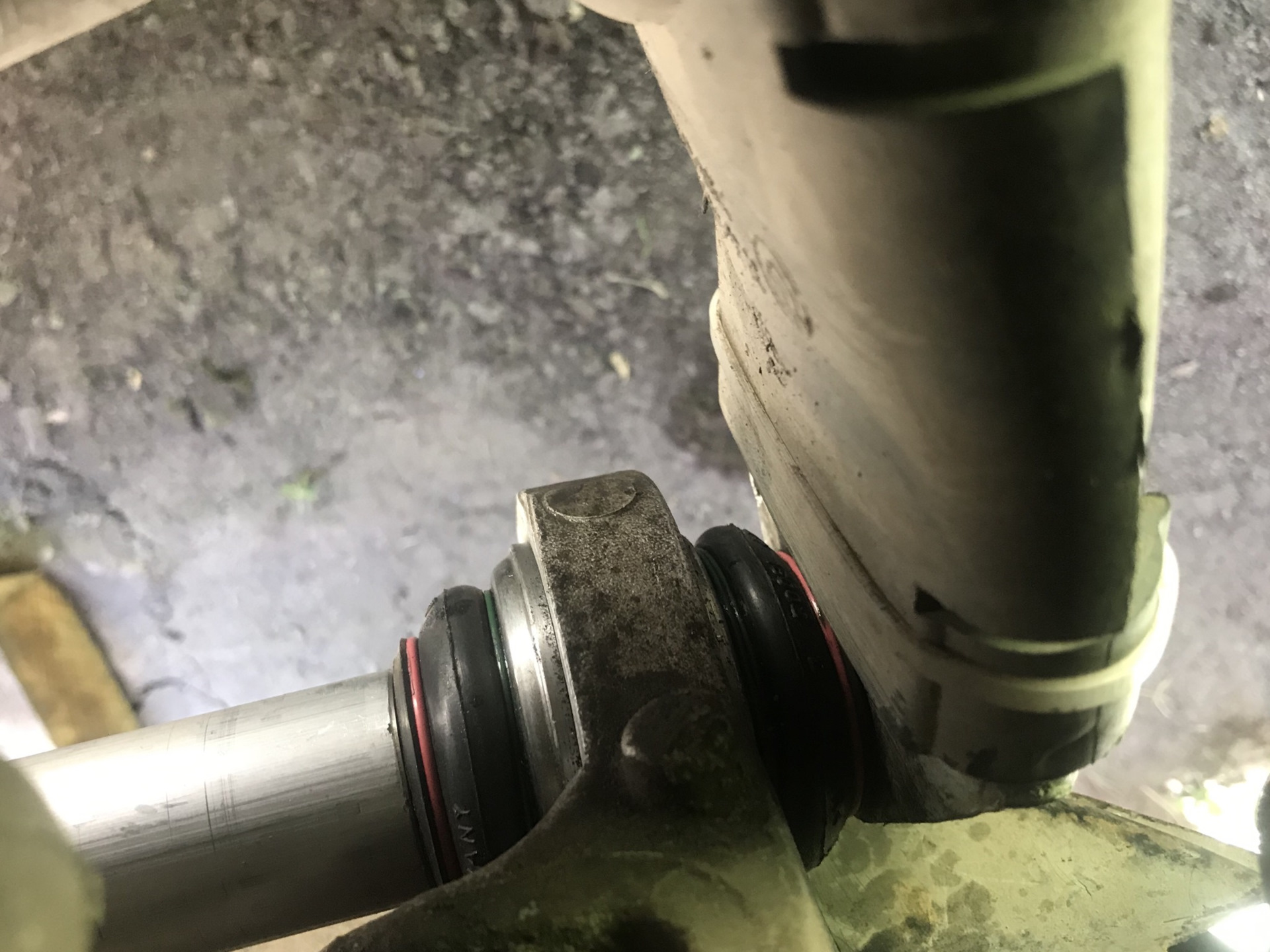

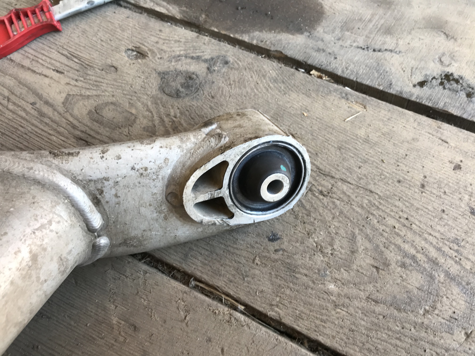

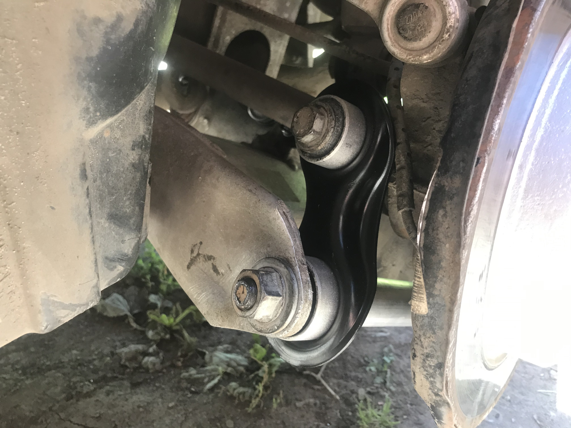

Осмотрев на подъёмнике ходовую, стало ясно что заднему левому плавающему сайленблоку совсем плохо, ну и один сайлен блок в Н образном рычаге, ну стойки стаба это расходники!
Верхние рычаги чувствуют себя очень хорошо, да ещё и оригинал стоит и это очень порадовало!

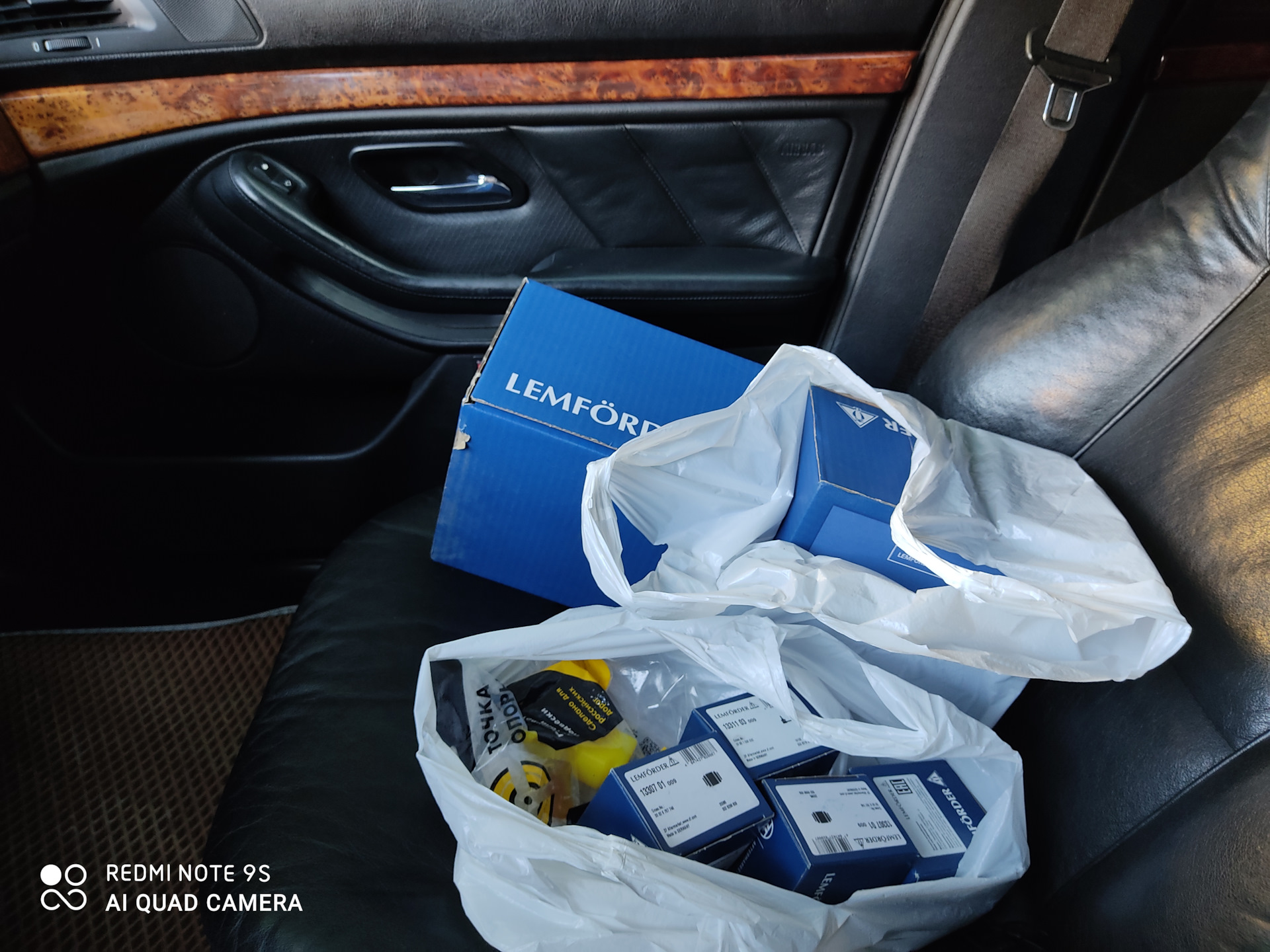

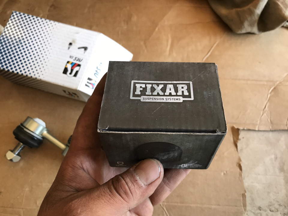

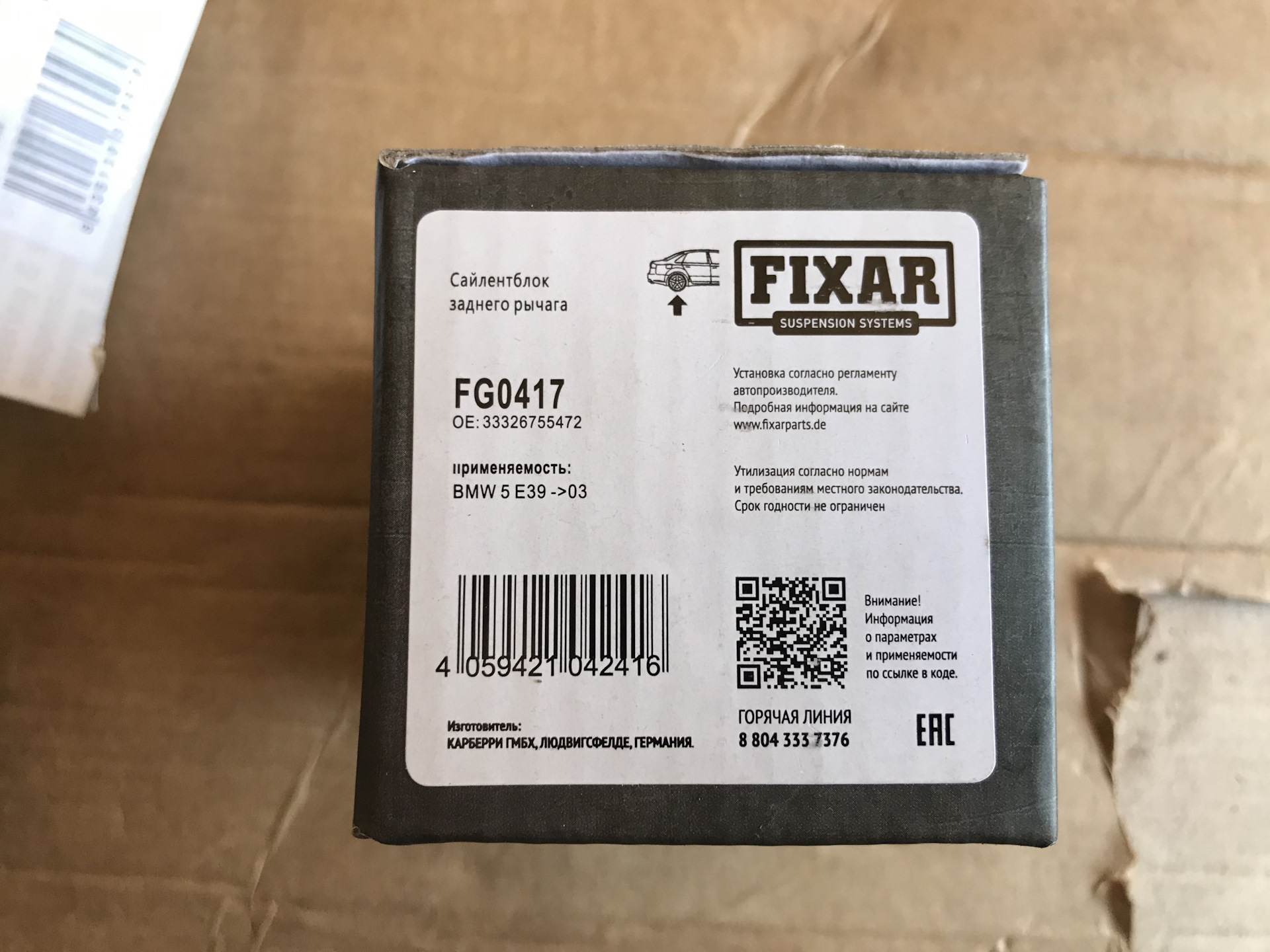

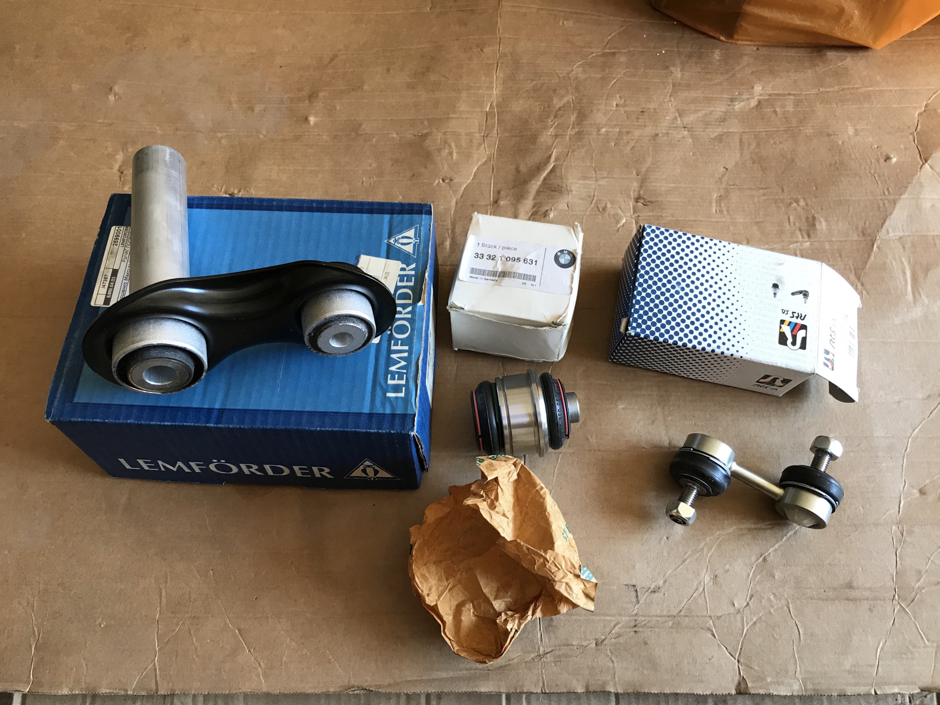

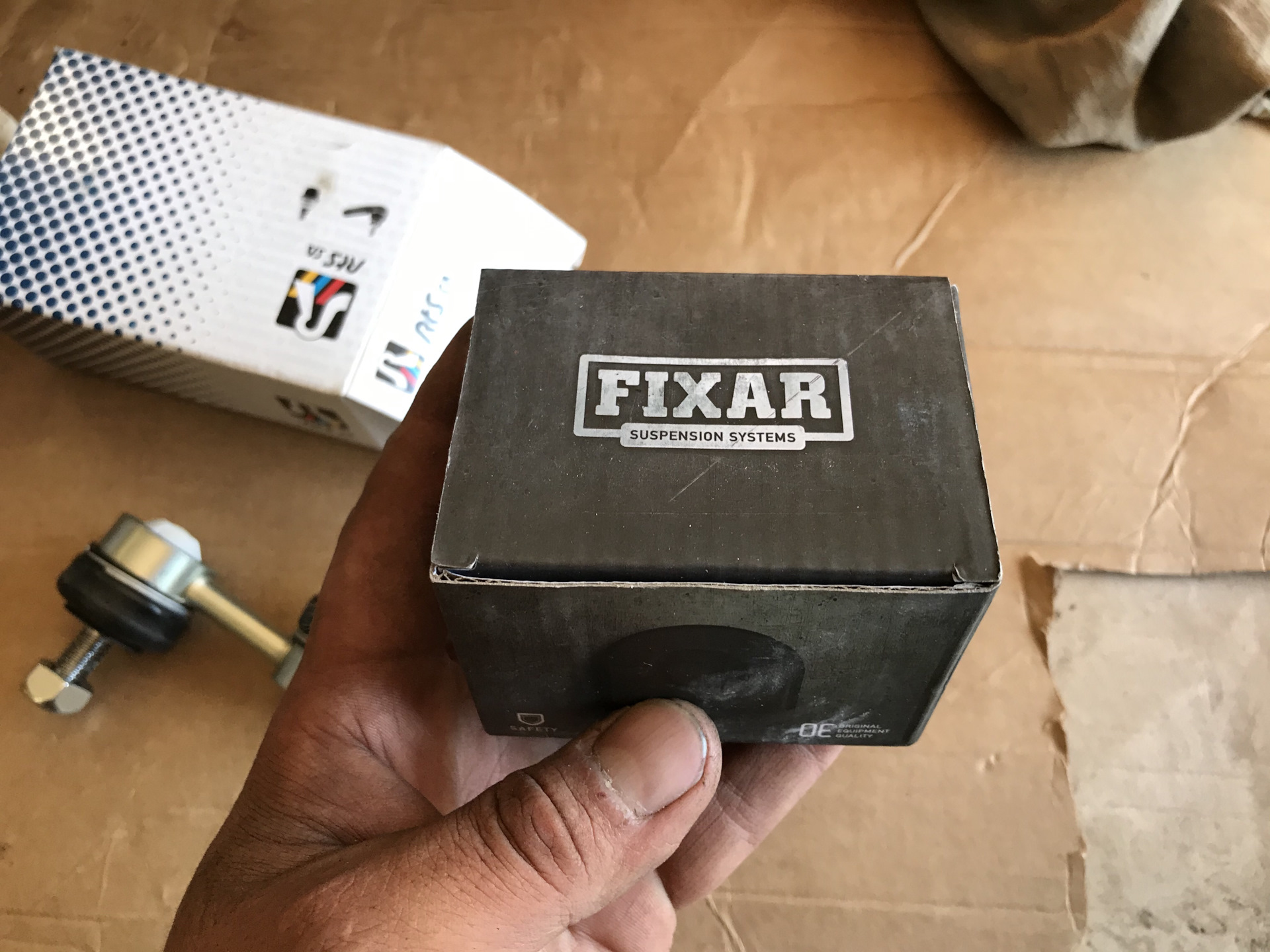

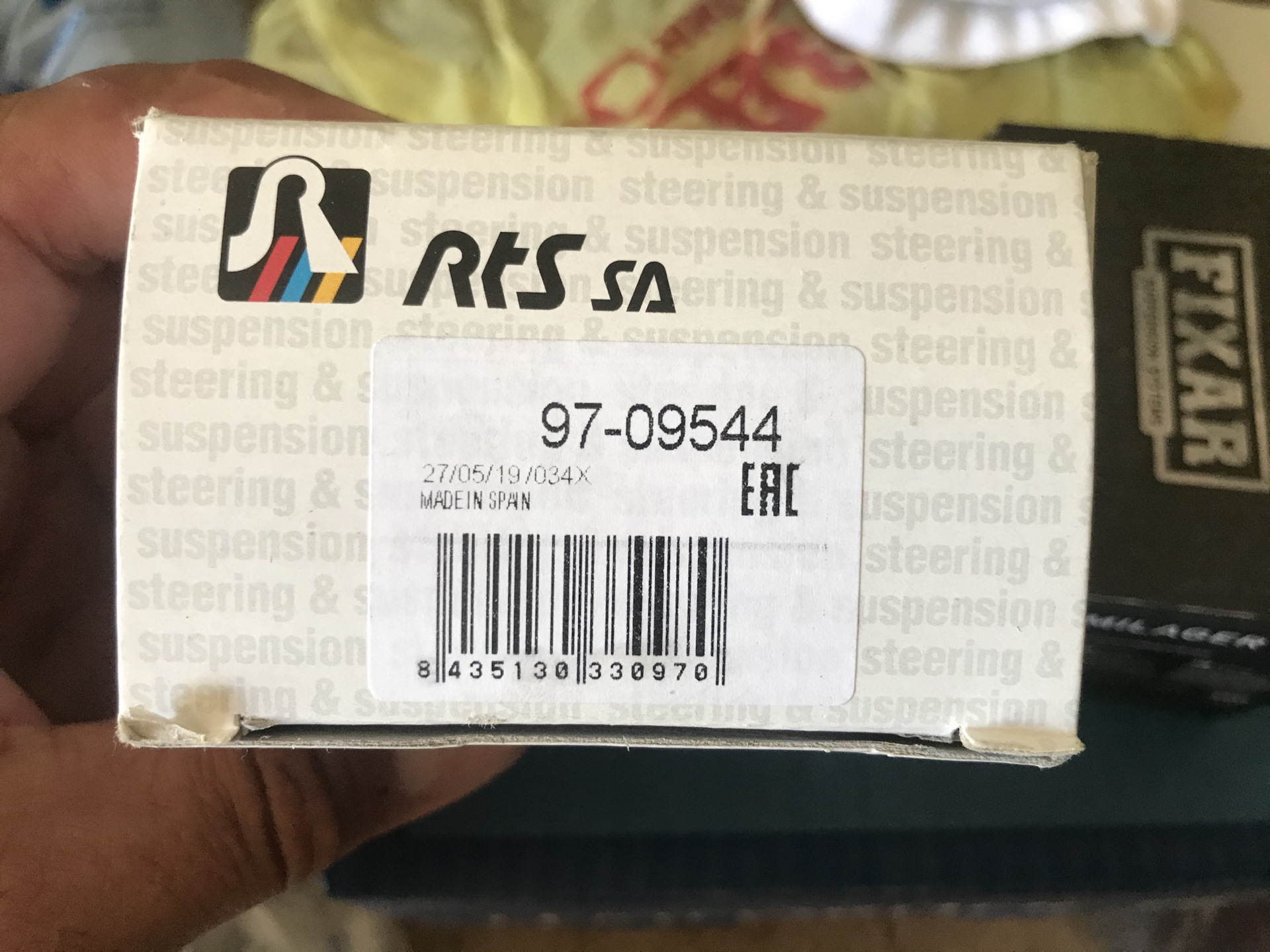

Плавающий сайлен заказал оригинал, интегральный рычаг тоже заодно прикупил лемфондер, сайлен блоков в Н образные рычаги оригинала нет(только в сборе, ценник конь)купил какую-то хрень под названием Фиксар, а стойки стаба взял RTS!
Запчасти на фото: FG0417, 33326755472

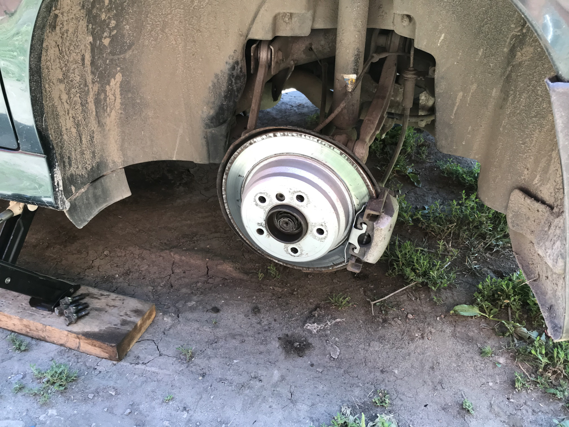

Сколько по времени работа занимает? Сходила/развал нужно интересно делать после этого? Сегодня тоже такую процедуру будут делать, но я ещё и косточки со втулками стабилизатора менять будут и всё парами.

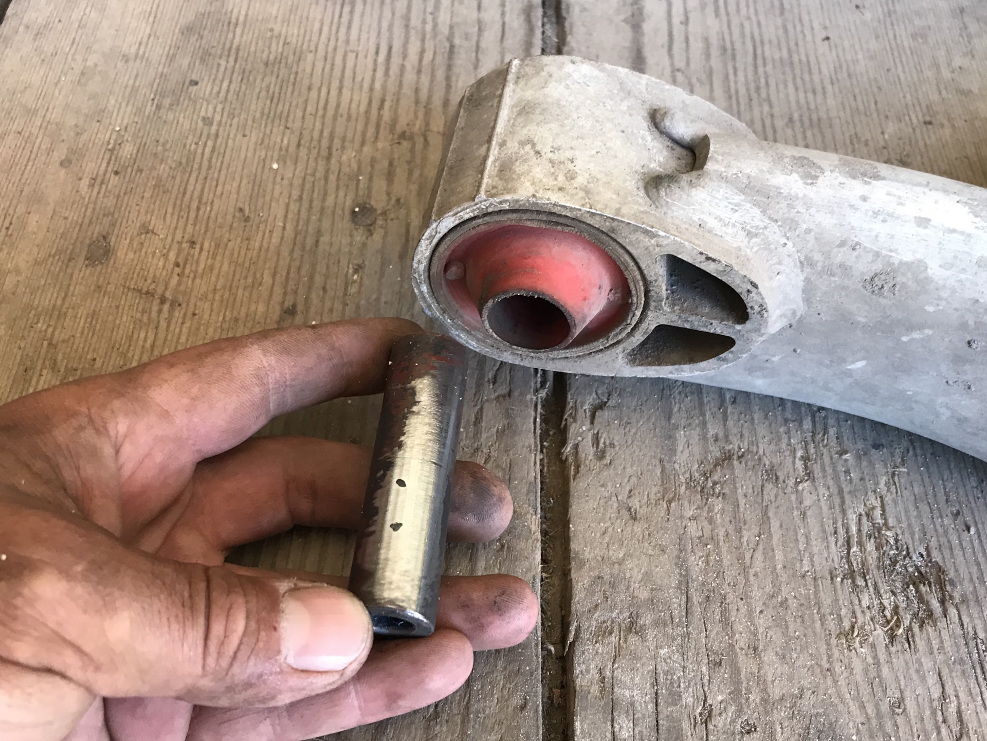

В принципе, если на коленке делать, то две стороны за день не спеша сделаешь, если сайлен блоки перепрессовывать, оправки нужны!

Не подскажите номерок стойки стабилизатора Rts?

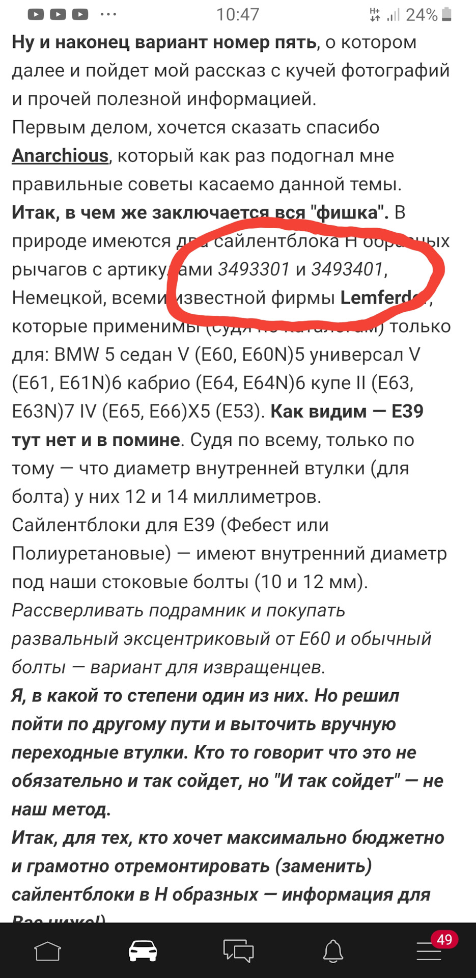

Сайлен блоки можно брать от е60
В Н образный?подходят?Номерок можно?

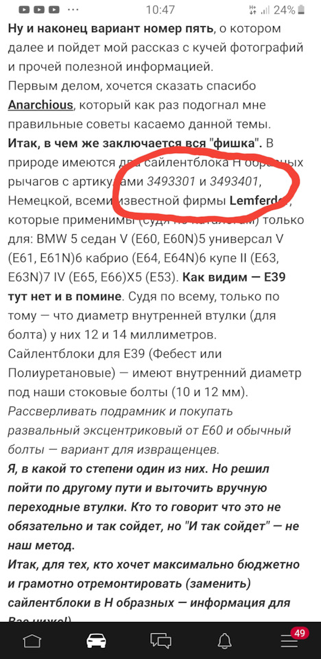

www.drive2.ru/l/8205332/, вот тема что и как. В двух словах нужно докупить пару анкеров в магазине чтобы сделать втулку и всё :). Всё подробно расписано в ссылке выше, советую. На многих bmw сервисах именно так и делают
Смысл понятен, нада будет поизучать этот вопрос!
Смысла в 2020 году нет . Проще взять Н образные рычаги с оригинальными Сайлентблоками с японского распила . С пробегом до 50 к . И забыть

А тут — купи втулки, или выточи, купи сами Сайленты четыре штуки. Отдай мастеру чтобы запрессовал, заплати за снятие и установку. Лишние телодвижения. Можно все сделать проще и быстрее
