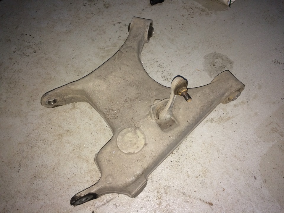

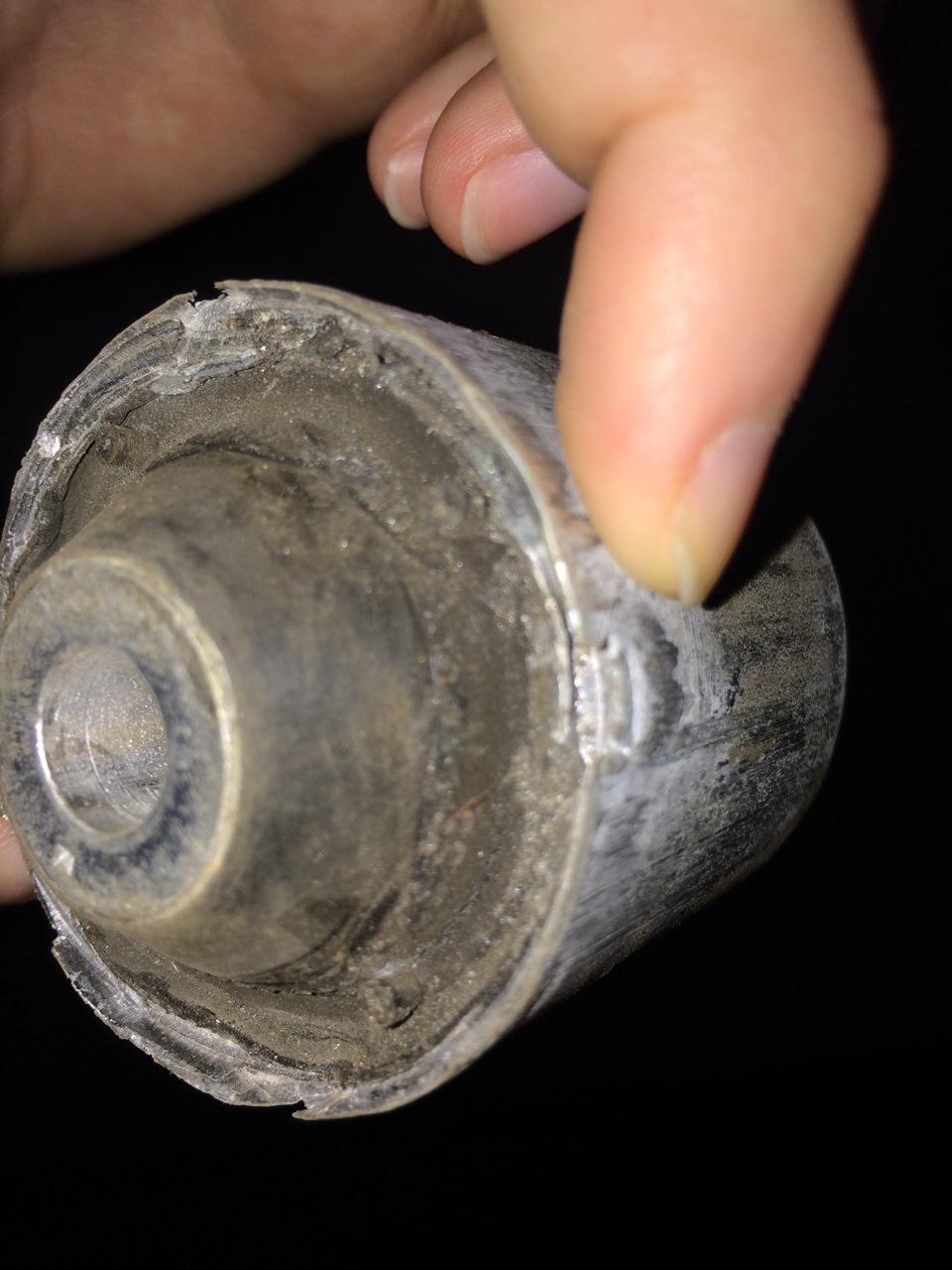

Вообще, Н образные рычаги — это очень крепкий узел у БМВ Е39. Почему крепкий? Посудите сами, самому молодому Н образному рычагу с оригинальными сайлентами — уже 12 лет. Не важно, контрактный у Вас рычаг или нет. Факт есть факт, даже у меня — несмотря на 18 колеса летом и чмошные Питерские дороги — эти узлы прослужили достойно.
Причина вмешательства (довольно серьезного, назовем его так, при условии того, что по заднице я ничего кроме стоек стаба не делал вообще, за почти 2 года владения) находится в этой записи. Один из сайлентбооков просто напросто стал уже отрываться от обоймы и я решил вплотную заняться этой проблемой, совместив ее с другим незначительным ремонтом ходовой, а точнее — рулевой, о котором можно почитать тут. Ну и плюсом ко всему — выбрал удачное время для перехода на зимнюю резину и установки углов развал — схождения.
Давайте попробуем разобраться по порядку. Вообще, изначально я понимал, что при вмешательстве (ремонте) этого узла — присутствует небольшой геморрой с выбором этих самых сайлентблоков.

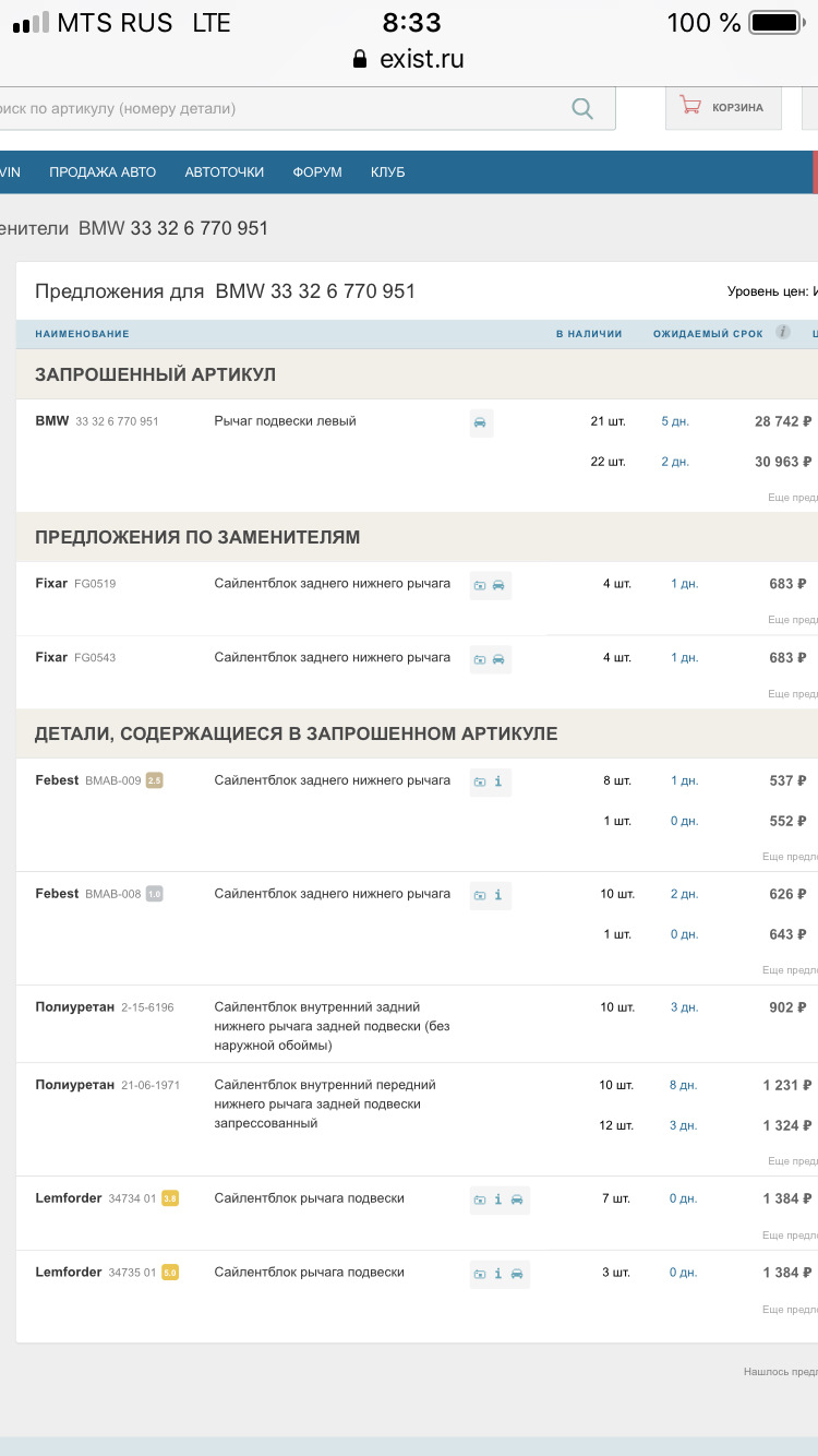

Предлагаю посмотреть, какие же варианты сайлентблоков есть у обывателя, сколько они стоят и какие плюсы\минусы (на мой взгляд) они имеют:
Вариант номер раз: Два сайлентблока от "Немецкой" фирмы Febest. (арт BMAB-010 и BMAB-011) стоимость каждого из них — в среднем — 1400 рублей. И это на складах, в магазинах (не знаю, какие додики еще покупают запчасти в магазинах типа Маршала) — на рублей 400 — дороже. Что известно об этой фирме вкратце. Немецкая фирма, по отзывам 50 на 50, но делаются узлы скорей всего в странах типа Китая или Тайваня. Опять же — судя по отзывам — редко ходят больше сезона — двух.
Итог — 2800 рублей за два сайлентблока непонятного качества — не мой выбор. Может Ваш?
Вариант номер two: Полиуретановые изделия Российского производства. Фирм — несколько, озвучивать названия не стану. Средняя цена около 1200 — 1300 рублей за 1 сайлентблок. Отзывы о них — противоречивые. Кто то говорит — "Поставил и забыл", кто то говорит — 1 зима и полиуретан хваленый оторвался от обоймы и\или потрескался. Может быть это зависит от фирмы?
Итог — почти такая же цена за полиуретан как и за Febest. Отзывов однозначных и пунктуальных, подобно данной записи нет. Ценник — неадекват за Русское непонятно что. Возможно, и не плохой вариант для тех, кто на ломиках гоняет и у него в подвеске все из полиуретана. Ставить на 1 Н образный полиуретан а на другом оставлять резину (другой рычаг я даже не трогал пока — там все бенч и нет следов износа СБ) — это было бы извращением с моей стороны. Выбор — опять же за Вами.
Вариант номер три: Купить 1 или даже 2 оригинальных Н образных рычага. (арт. 33 32 6 755 471 левый и 33 32 6 755 472 правый). Отличный вариант для маньяков типа bimmerfiver, 28 000 рублей каждый рычаг. Игорь, мою иронию ты понял, я надеюсь).
Итог прост — при наличии денег — это лучший выбор.
Вариант номер четыре заключался в покупке БУ оригинальных Н образных рычагов с разборки. Барыги, привет Вам. Ваши чмошные ценники в 3 рубля за непонятные рычаги, которые прослужат хрен знает сколько — можете приклеить себе на одно место. Были конечно варианты и дешевле… Но опять же — все это кот в мешке.
Итог — на любителя. Попробовать воткнуть БУ рычаг можно. Ценник — порой кусачий.

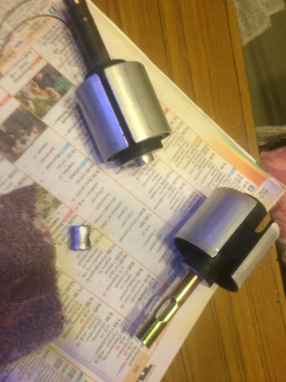

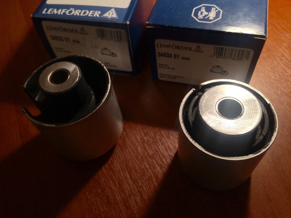

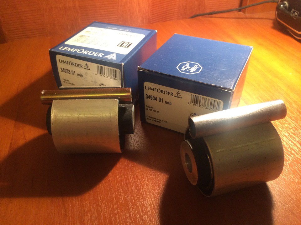

Ну и наконец вариант номер пять, о котором далее и пойдет мой рассказ с кучей фотографий и прочей полезной информацией.

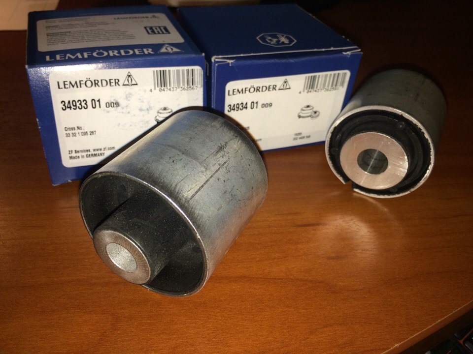

Первым делом, хочется сказать спасибо Anarchious, который как раз подогнал мне правильные советы касаемо данной темы.

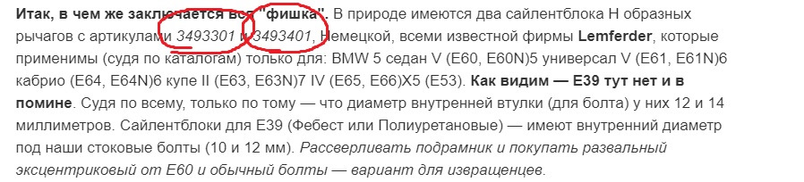

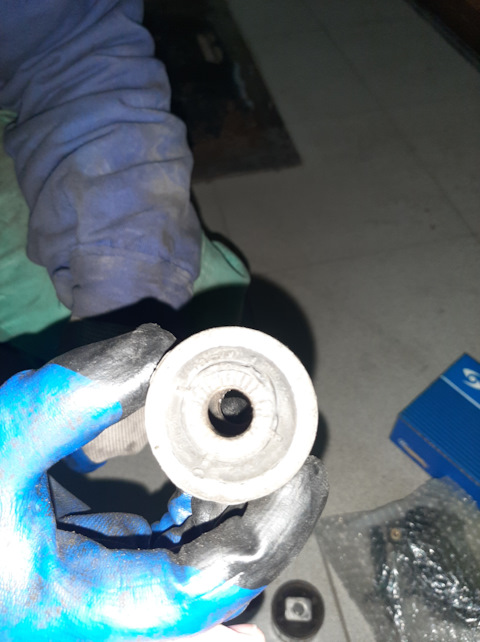

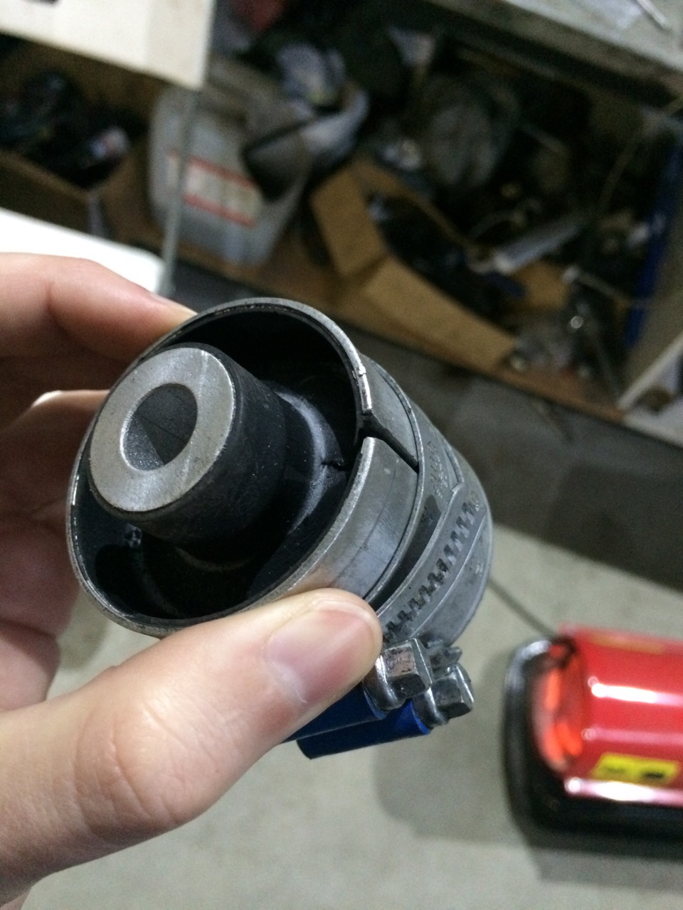

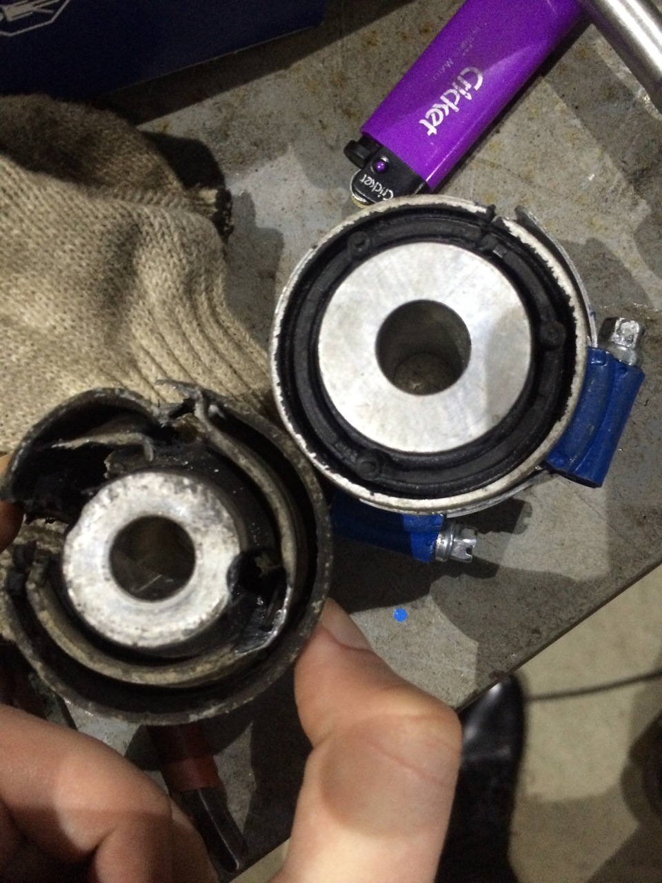

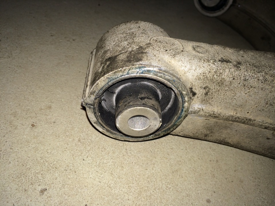

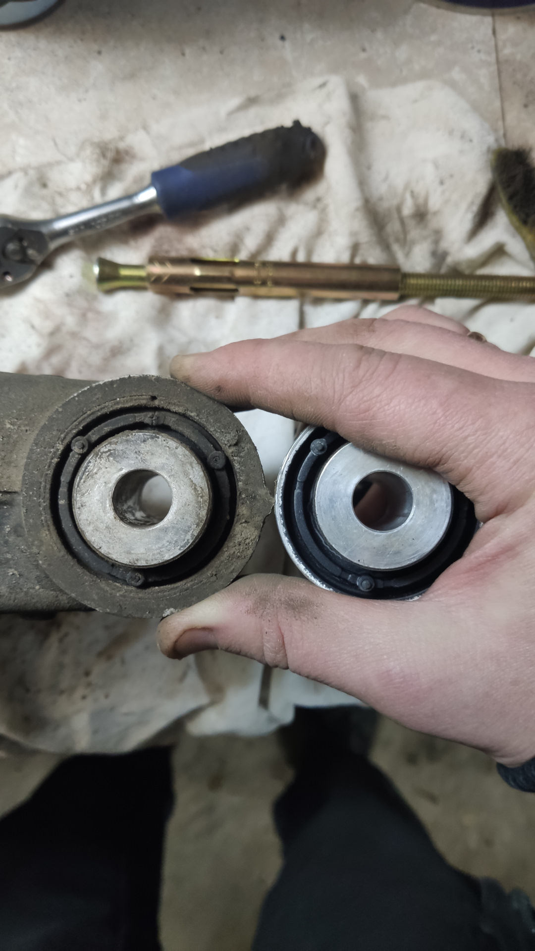

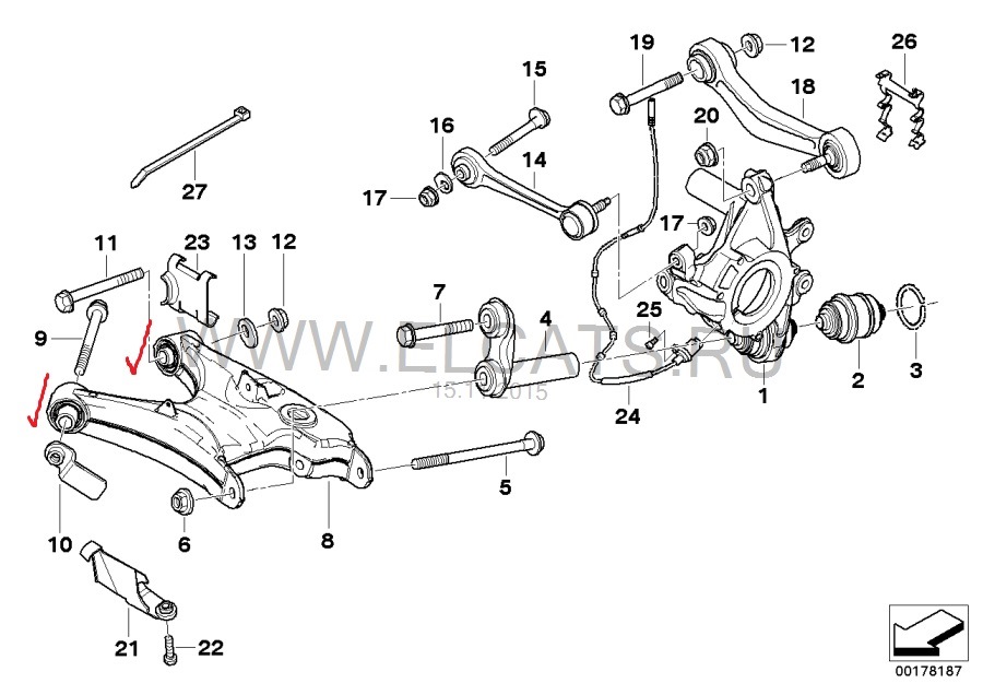

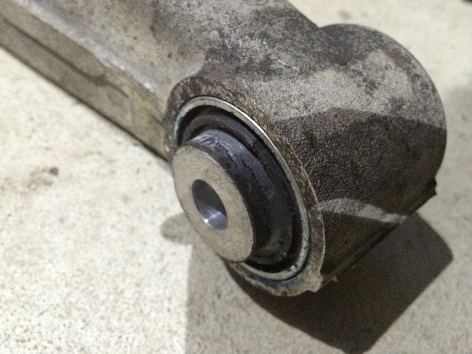

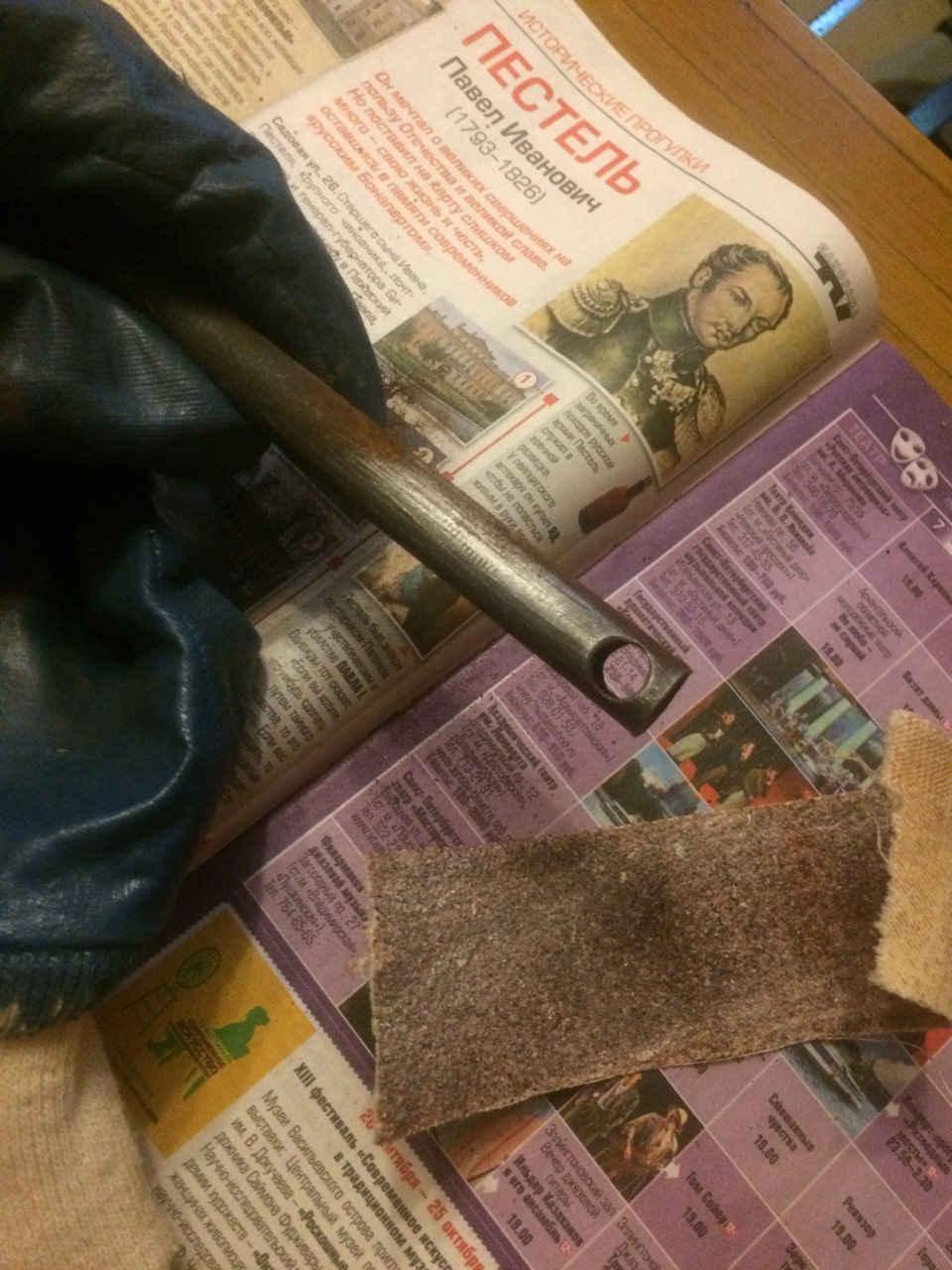

Итак, в чем же заключается вся "фишка". В природе имеются два сайлентблока Н образных рычагов с артикулами 3493301 и 3493401, Немецкой, всеми известной фирмы Lemferder, которые применимы (судя по каталогам) только для: BMW 5 седан V (E60, E60N)5 универсал V (E61, E61N)6 кабрио (E64, E64N)6 купе II (E63, E63N)7 IV (E65, E66)X5 (E53). Как видим — Е39 тут нет и в помине. Судя по всему, только по тому — что диаметр внутренней втулки (для болта) у них 12 и 14 миллиметров. Сайлентблоки для Е39 (Фебест или Полиуретановые) — имеют внутренний диаметр под наши стоковые болты (10 и 12 мм). Рассверливать подрамник и покупать развальный эксцентриковый от Е60 и обычный болты — вариант для извращенцев.

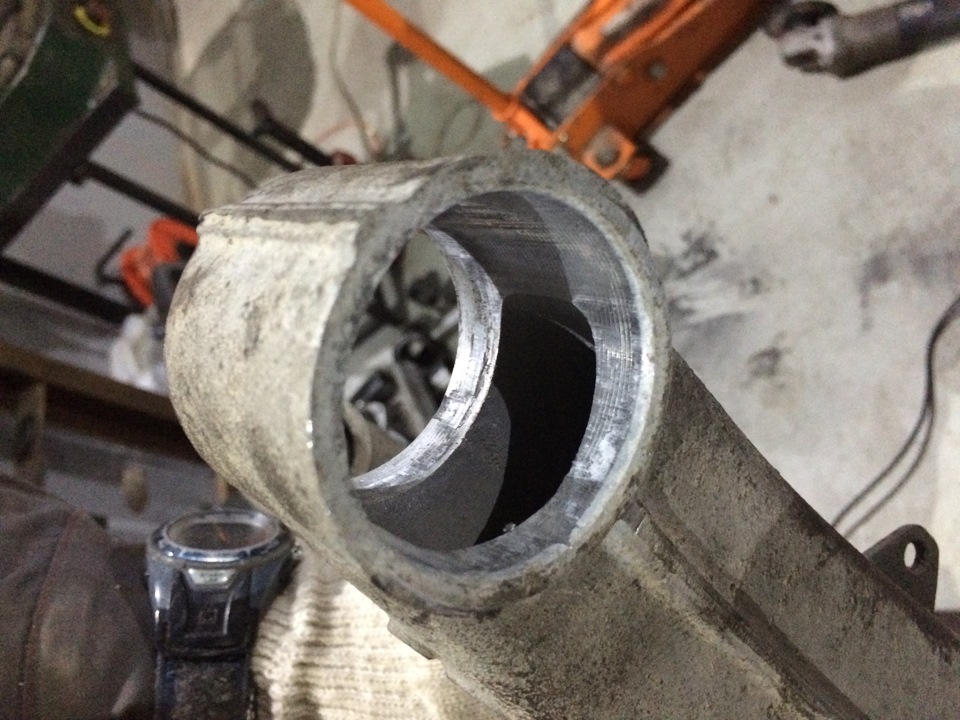

Я, в какой то степени один из них. Но решил пойти по другому пути и выточить вручную переходные втулки. Кто то говорит что это не обязательно и так сойдет, но "И так сойдет" — не наш метод.

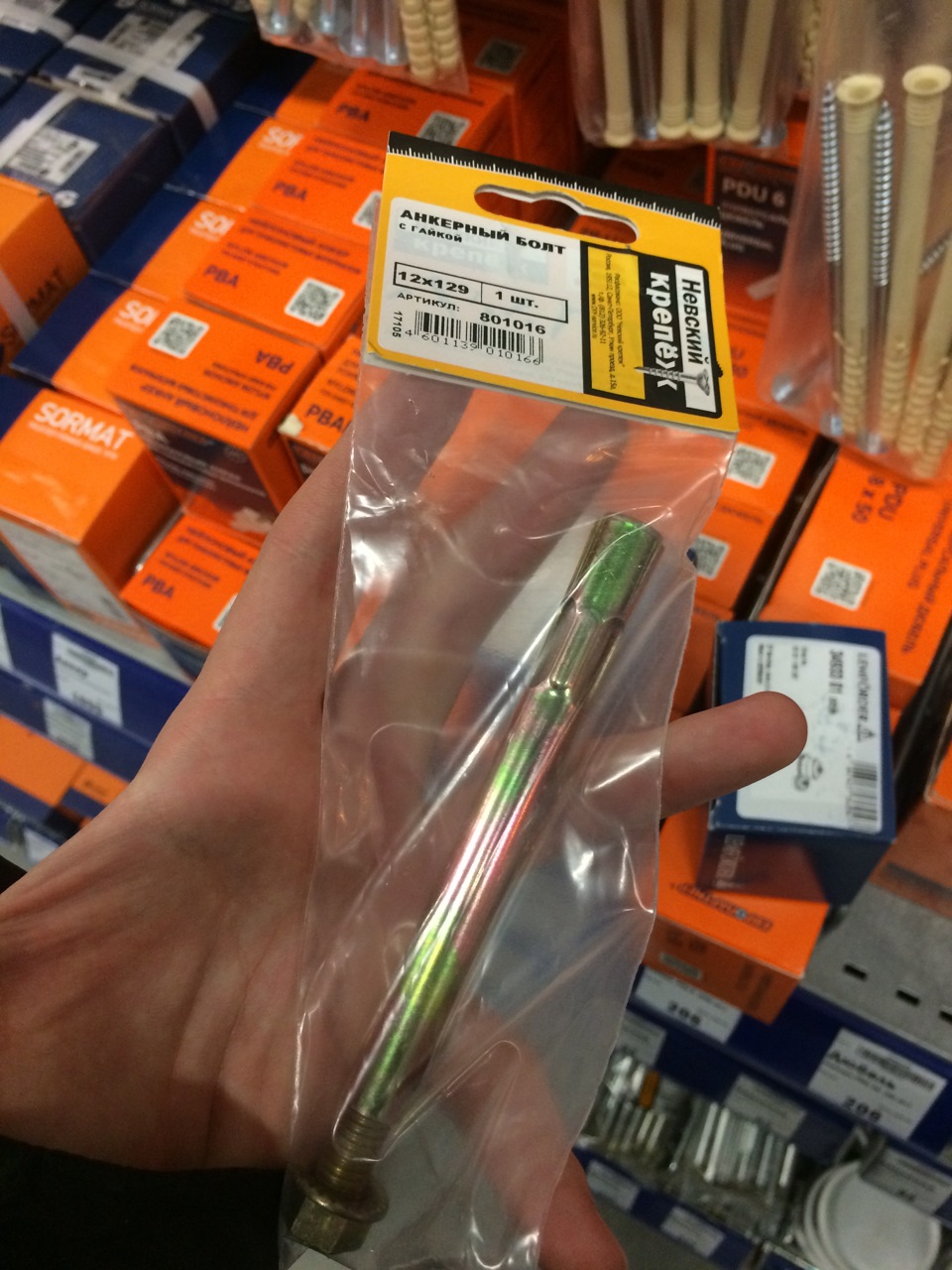

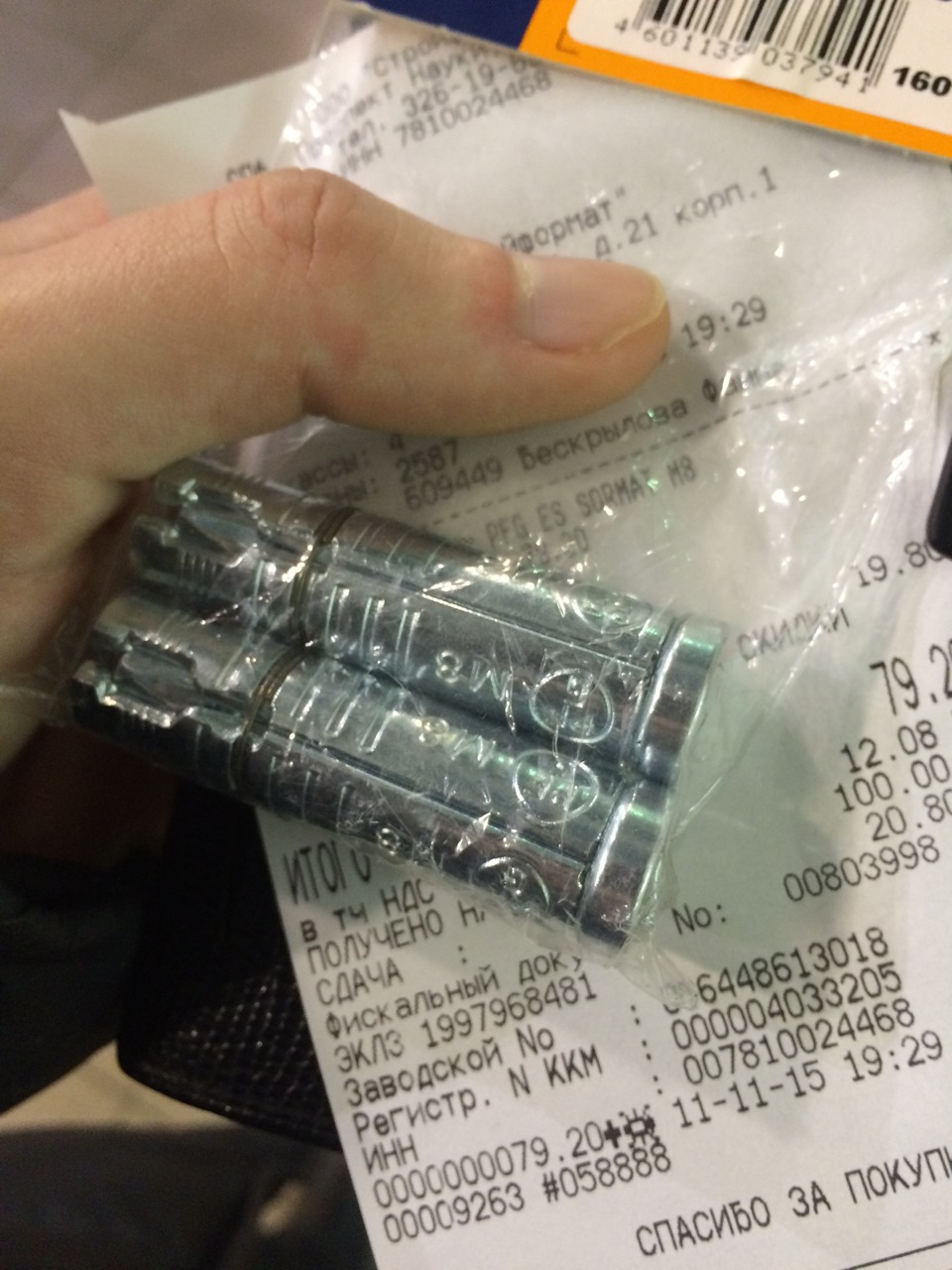

Итак, для тех, кто хочет максимально бюджетно и грамотно отремонтировать (заменить) сайлентблоки в Н образных — информация для Вас ниже!)

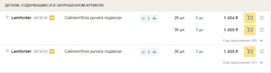

Итак, подводя итог хочется подсчитать мои расходы на всю эту такую немаловажную чепуху.
— Два СБ фирмы Лемфердер 3493301 и 3493401 1100 рублей за два. Да да 1100 рублей за два. Вспомните ценники на непонятный Фебест и полиуретановые аналоги.
— Анкерный болт на 12" и прочие "примерочные" вещи — 200 рублей

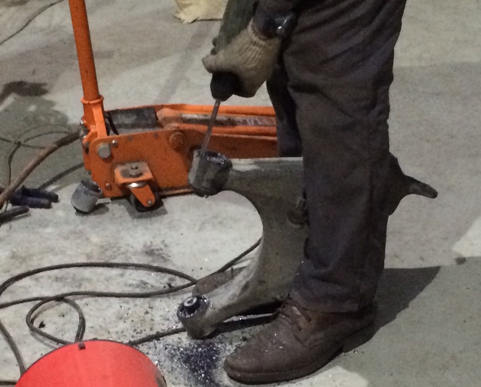

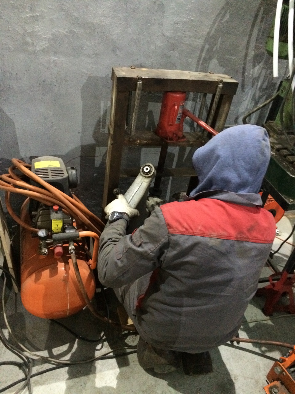

— Снятие\установка Н образного рычага и перепрессовка двух сайлентблоков — 2000 рублей
Итого: — 3300 рублей за все дела. Сход развал пока не учитываю, поеду делать завтра к ребятам.

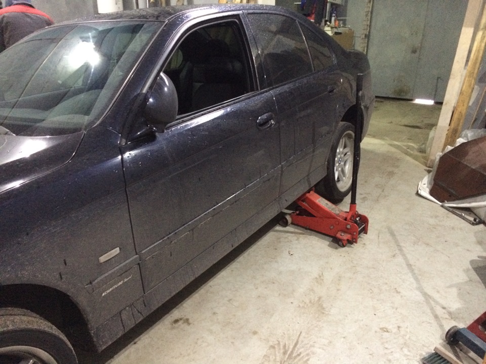

bmwclubspb, за то, что дал координаты хорошего сервиса.
А так же автосервису Warsteiner и лично Сергею, который занимался моим автомобилем, за грамотный подход, горячий чай и интересные беседы. Обращайтесь к нему по любым вопросам, касаемо ремонта и обслуживания BMW — не пожалеете.

Переходные втулки под сайлентблок которые сделали, вы их от руки вставляли в сайлентблок? Или чуть под забивку?
Свободно, от руки.
Привет, на 2 рычага по 2 таких сайлентблока надо заказывать? На одном рычаге 2 разных сайлентблока получается?
Именно так. на каждом рычаге по два. один побольше другой поменьше. артикулы разные соответственно и итого на обе стороны нужно 4 сайлента.

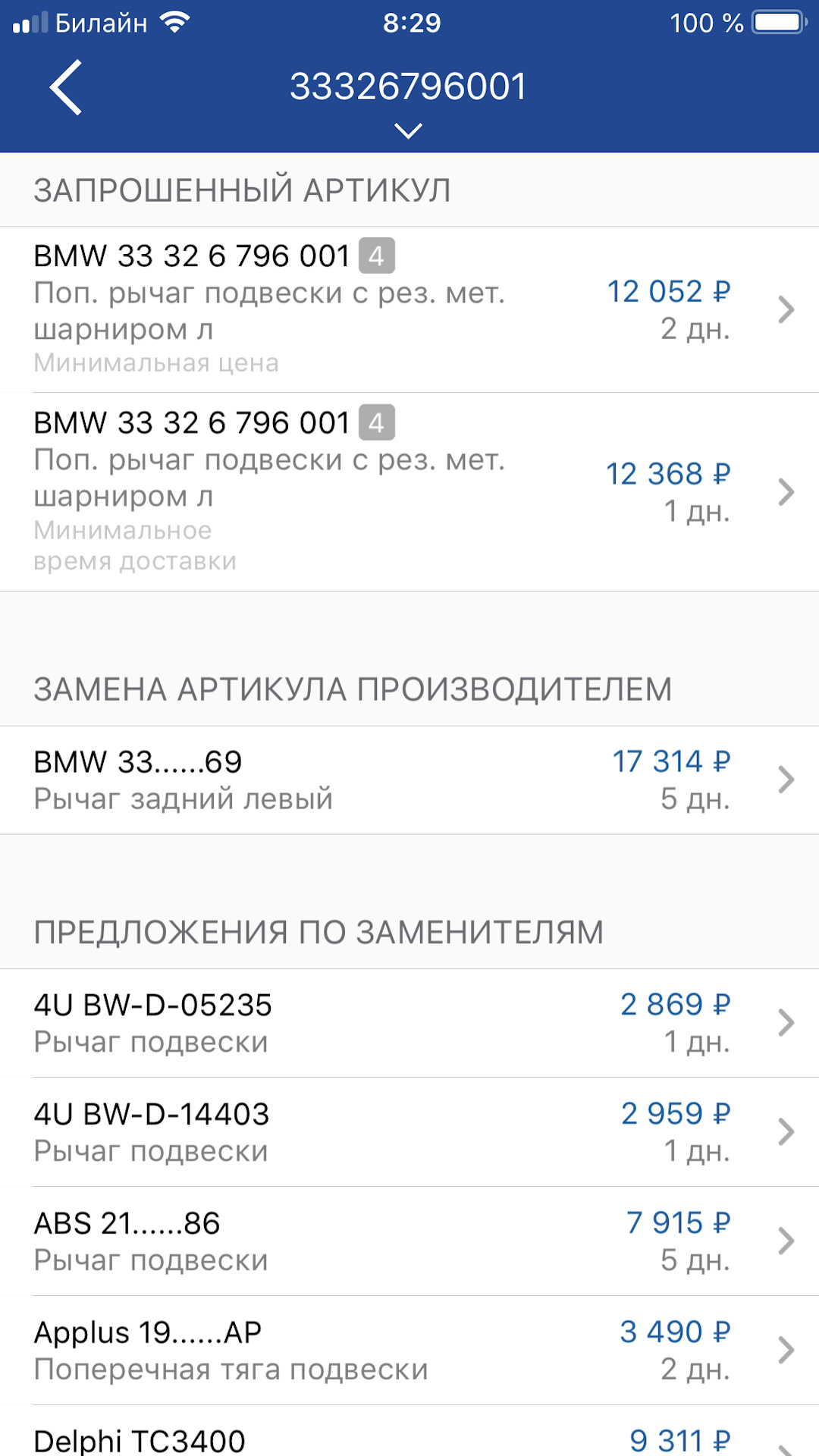

Откуда взяты номера сайлентов?

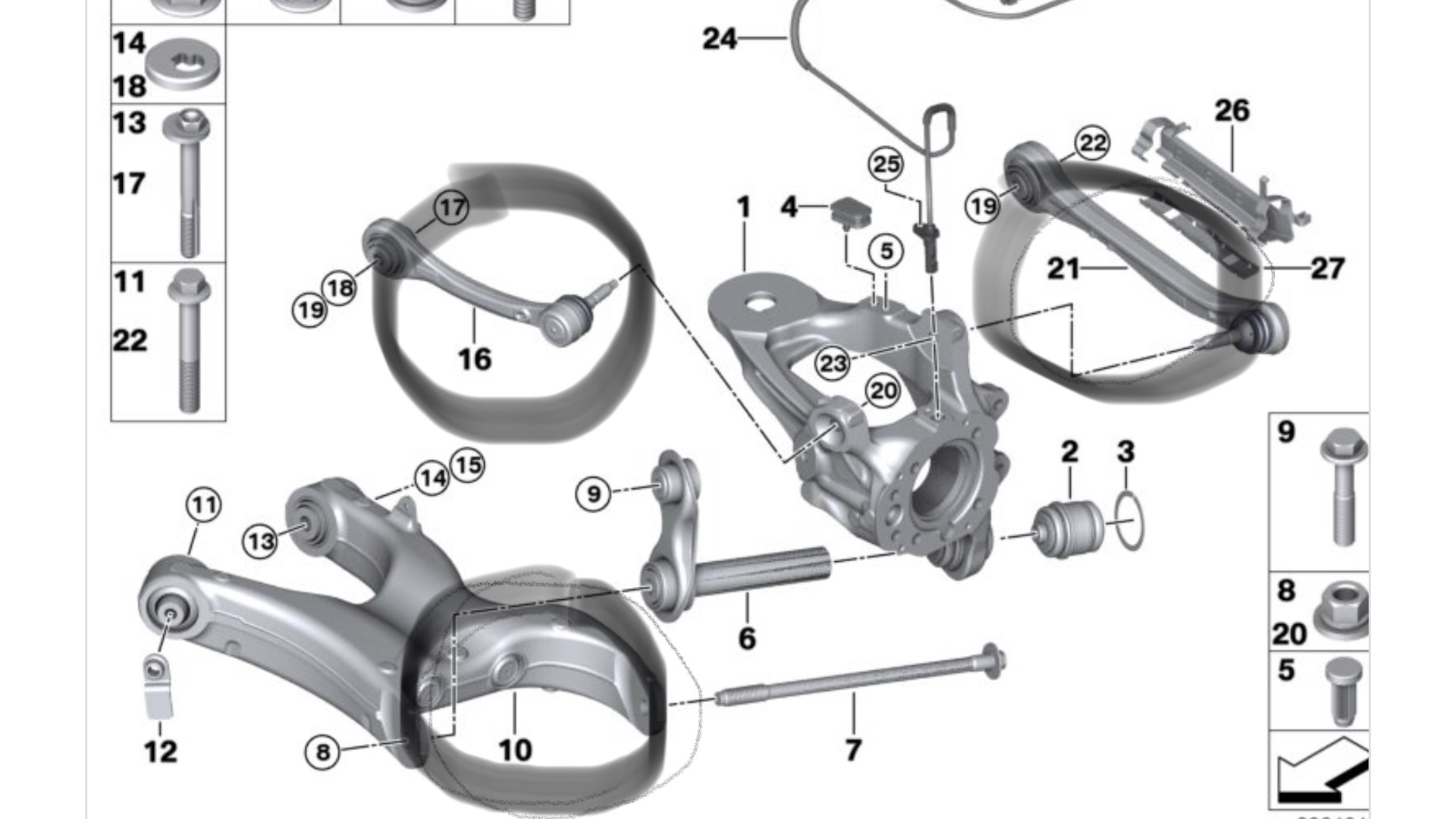

Вы говорите, что из вмвкатс, но в там только номера рычагов в сборе (обвёл)
Так номер рычага в любой каталог вбить —
Типа экзиста даже и там по номеру рычага будет выдавать эти Сайленты от лемфа, как аналог.
Нет. Он даёт аналоги рычагов, а не сайлентов.
16/21 рычаги на схеме — меняются в сборе с сайлентами.
Большие Н образные — в них можно перепрессовать сайленты и по ним как раз выдаёт в каталоге их
Ок, просто надо было найти сайленты к 16 и 21 отдельно:) Но раз таких в природе нет…

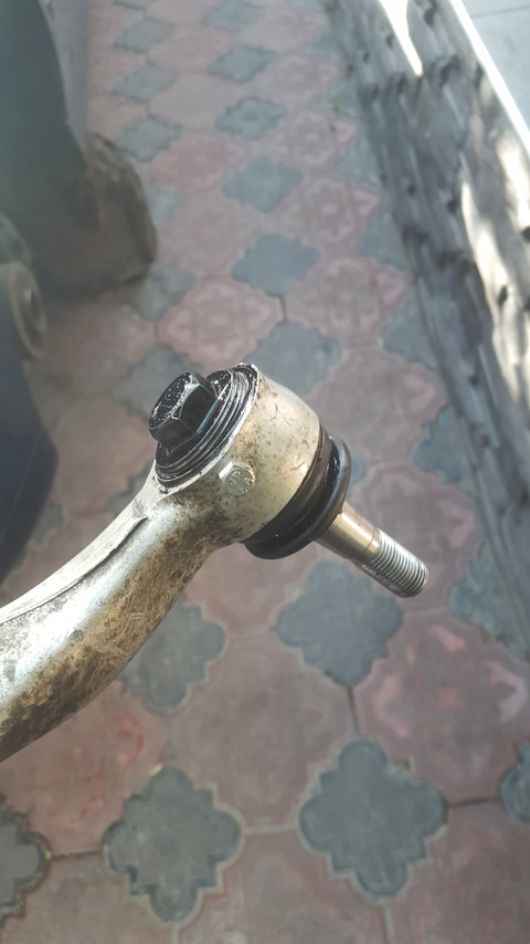

Добрый вечер! Анатолий, можете подсказать? Пытаюсь снять рычаг под номером 14. Не могу достать эксцентриковый болт 15. Сайлент этого рычага намертво прихватил этот болт. Как быть?
Резать болгаркой

Или можно вообще все 4 от анкера на 12?
www.drive2.ru/l/2621769/
можете тут поискать ответы на Ваши вопросы
А на 38 тоже по втулкам также?
Передний вн 10 и вн еш 12?
А задний 12 и 14 надо?
очень достойный обзор! У меня вопрос… Если втулки переходные поставить алюминиевые, они разобьётся в процессе эксплуатации? Или же лучше стальные поискать?
Ничего не должно разбиться. Стальные, конечно, будут крепче. Но у 39 вся ходовая почти алюминий. И ничего, ходит
спасибо за быстрый ответ)) Просто в Максидоме нашел, продаются трубки прям! толшиной и диаметром как раз в аккурат! там за метр 100 рублей чтоли или около того… Вот ща в максидом за запчастями для бэхи и поеду =DDD
Ага, и радости было полные штаны!
У меня со втулками вообще легко все прокатило, взял сайленты и пошел в леруа мерлен, а там алюминиевые, вернее с алюминиевого сплава, тверже немного алюминия, трубки были на 14 и 12, с толщиной стенки по 1 мм, выбрал, чтобы плотно входили в сайлент (почему то чуть но разные трубки по разному садились) и все, хлопот минимум.

а какя длинна етих анкеров?

А чё им будет-то ? Втулки вообще стальные . Автор, спс огромное, уже начал искать из чего сделать втулки)
причём тут втулки вообще товарисч?!)) речь шла о самих сайлентах. всё сделал как автор уже 3 месяца катаюсь без проблем, самый лучший вариант это действительно курпуса анкерных болтов на 12!
Ну все равно странный вопрос был, сайленты от е60, что им станет в подвеске е39 ? Тем более это же лемф . думал ты про колхоз спрашивал .
Ну да ладно, я уже чисто из спортивного интереса хочу эти поставить . Ну в лпане заколхозить) . Да и думаю спорта будет больше, мне лично видно что резины мешьше в сайлентах е60
они не только на 60-х стоят но и на Иксах и на 90-х, тоже сомнивался из за малого количества резины, но брать в 3 дорога говёный febest не стал, и теперь не сколечки не жалею! машинка как вкопаная стала недавно специально осматривал Н рычаги, там ни малейшего намёка на разрыв сайлента или какую нибудть деформацию) машина за 3 месяца навалила 13000км, на 19 катках с низким профилем и с М стабилизаторами и жёсткой подвеской)) развал-сход 2 недели назад проверял даже погрешности нет!) Так что сайлентам ставлю 5+! выдерживают уверенно!

Тоже приговорили два сайлента, но я одного не пойму, есле заказывать лимф то внутренний диаметр сайлента разные с оригиналом чтоли?
Разные. Так как сайлентблоки от Е60 и более новых моделей, скажем так.
Втулки выточить и все будет болт он.
А. Что на ети рычаги нет СБ е39?
Есть. Но только Китай или полиуретан.
Не знал, чёто думал на днях закажу и перепрысую

Подскажите пожалуйста, уже запутался.В седане в н образном рычаге(обычном, не от м5 и туринга) какие диаметры болтов идут передних и задних?

Спасибо! А подскажите еще, пожалуйста, с передними сайлентами все норм, заказал у токаря втулку с 12 на 10, а с задними вопрос, экзист пишет, что у них диаметр не 14, а 14,5.
Заморочить токаря сделать именно с 14,5 на 12? или, как вы и писали, с 14 на 12 будет норм.
Я брал детали фирмы Лемфердер, с артикулами как указаны выше. Делал одну втулку 10" другую 12"
Все как нужно встало.
По "эксперементальным" размерам не могу подсказать
Я про Лимф и говорю, именно по тем артикулам .
www.exist.ru/price.aspx?pid=1EF08847&sr=113
Может что то поменяли в каталогах. Я штангенциркулем измерения проводил. Может что то где то поменялось.
Купите сайлентблоки, проведите измерение и все будет ясно, что именно Вам заказывать у токаря.
Хотя, эти втулки делаются дома, на коленке. И бесплатно =)
Так и сделаю))
А втулки вышли ценой как анкерный болт, ценник у токаря очень гуманен))
Вооот они заветные номерочки!а я уже чуть совко-полиуретан не купил! Огромная благодарность за инфу, бро!

Спасибо за номера, у меня как раз эти с\б подходят.
Всегда пожалуйста!
в будущем пригодится надеюсь… а я думал сайленты без проблем меняются, а зашел на экзист и бац.а рычаг-то в сборе продаётся … интересно а все рычаги в сборе меняются?)))
По экзисту? Конечно все). Но есть и альтернативные методы, как видите.

Неужто в спб траблы с анкерами?
Говорю, был в 5 магазинах. Три из которых — крупные гипермаркеты.
Но, думается мне, то, что я выточил втулку сам — хуже не будет.

ну и верным будет дописать что после сборки затягивать болты на балке положенным моментом уже когда машина стоит на колесах, в противном случае сайленты могут быть подвержены преждевременному износу
Не обязательно опускать автомобиль на колеса, насколько я знаю. Достаточно создать "нагрузку" на этот узел, путем приподнимания рычага.
ну или так, суть такова что бы рычаг занял обычное положение как на стоящем автомобиле
Надо будет добавить в тему. Сейчас просто не успею, пишу второй отчет. Чуть чуть после, постараюсь не забыть. Пасиба Ром.

Тоже надо этим заняться, но мне похоже придеться воспользоваться вариантом номер 4 (покупка с разборки) т.к. у меня сломано ушко крепления стойки стаба, соответственно езжу пока без одной стойки=)
Ну, знаешь, если поискать и найдешь в достойном — может и прокатит. Мне в Питере один рычаг за 600 рублей предлагал чел))). Хах
Ну за 600 так это даром если он в хорошем состоянии)
Да среднячек был. Один Сб надо было бы подмахнуть
