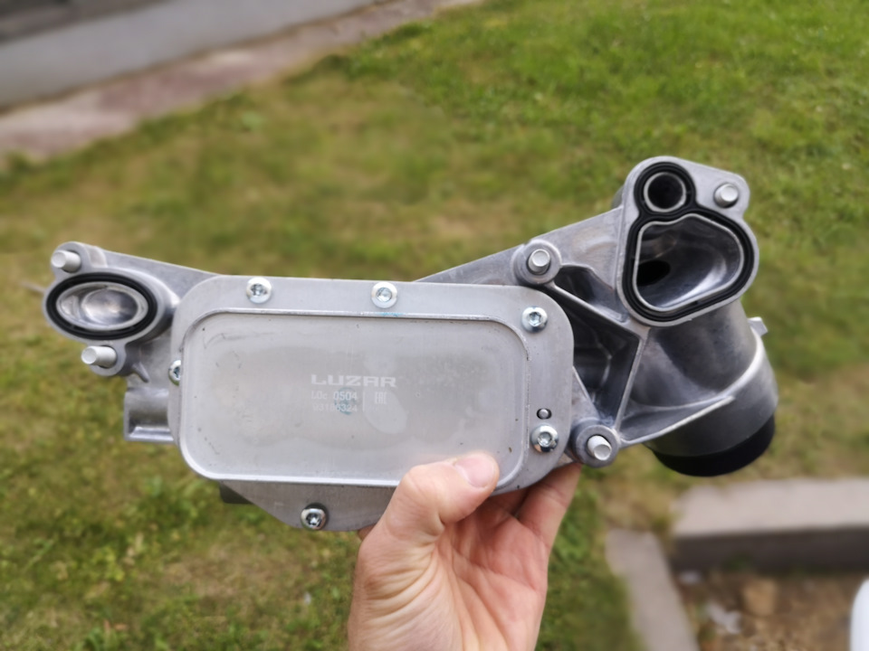

Как то обратил внимание на расширительный бачок и заметил, что он слегка потемнел. Открутил пробку и увидел на ней пену. Ну вот и п***ец — как говорится. Диагноз долго не заставил себя ждать и я пришел к выводу что это опять теплообменник (хотя прокладки были меняны год назад, обидно).

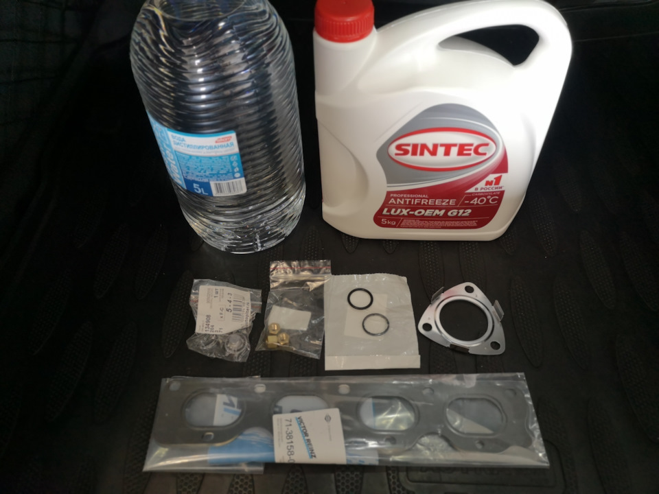

В итоге решил не заморачиваться с прокладками и купил новый масляный радиатор в сборе LUZAR за 5000 руб. Процесс замены подробно не буду описывать, единственная сложность может возникнуть — снятие выпускного коллектора. Для его снятия лучше разобрать переднюю верхнюю панель кузова и вынуть вентилятор охлаждения, далее коллектор должен без проблем вылезти.
Но на этом, моя проблема не закончилась.
По счастливой случайности я заметил, что проблема была не в теплообменнике, а в радиаторе охлаждения (что еще хуже). Это масло из коробки попадала в систему охлаждения.
Вскрытие теплообменника показало, что прокладки хоть и в уставшем состоянии, но не настолько.
Когда поставил новый теплообменник вместе с бачком, начал потихоньку заливать антифриз (при этом впускной шланг АКПП был вытащен из радиатора). И что я увидел — с нижний части радиатора выливался антифриз, что говорит о лопнувшей трубки внутри радиатора. Мата было много))
Оказывается эта проблема была на астрах до 2008г, их даже отзывали из-за этого.
Но это уже другая история, в следующей записи БЖ.

Не совсем понял, про радиатор ( основной ) и АКПП .
У тебя антифриз пошёл в коробку или что ?
Если лился антифриз, с нижней части радиатора АКПП ( встроенного в основной ) то у тебя, скоро "приедет" АКПП .
И вообще, последовательность такая :
1. Если давит, через теплообменник, то как привило, либо наружу, либо в систему охлаждения .
2. Если прохудилась трубка АКПП ( внутри основного радиатора ) то давит всегда в акпп, а не из неё в антифриз .
Вообще то давление коробочного масла выше, чем антифриза. Тем более, как только это заметил, перестал ездить на машине.
Да, в этом вопросе соглашусь .
Но как показывает практика и опыт, давит как раз в коробку . И проходит туда антифриз ( как я понял ) не в момент движения, когда давление в магистралях коробки выше, чем в системе охлаждения, а в момент, когда ты заглушил горячую машину, давление в коробке становится нулевым, а вот в системе охлаждения оно остаётся . Вот тогда и проходит антифриз в акпп .
Мой тебе совет : если ты на 100% уверен, что есть место повреждению трубки охлаждения акпп, то пока коробка не сдохла, снимай её полностью, по-любому меняй все пакеты фрикционов ( тосоло из портит ), меняй тормозную ленту, промывай все соленоиды, гидроплиту и бублик.
И только потом, заливай свежее, новое масло .
Иначе — контракт коробка !
Да и потом, об проблеме попадания антифриза в акпп на Astra'х, не знают, разве что на луне .
Ты не знал или просто надеялся на авось .
У меня машина 10го года и то, я не стал испытывать судьбу и поставил внешний радиатор .
Теперь и температура коробки, не 110-120 градусов ( в стоке, именно так она и коптится ) и антифриз по-любому уже не попадёт в коробку .
