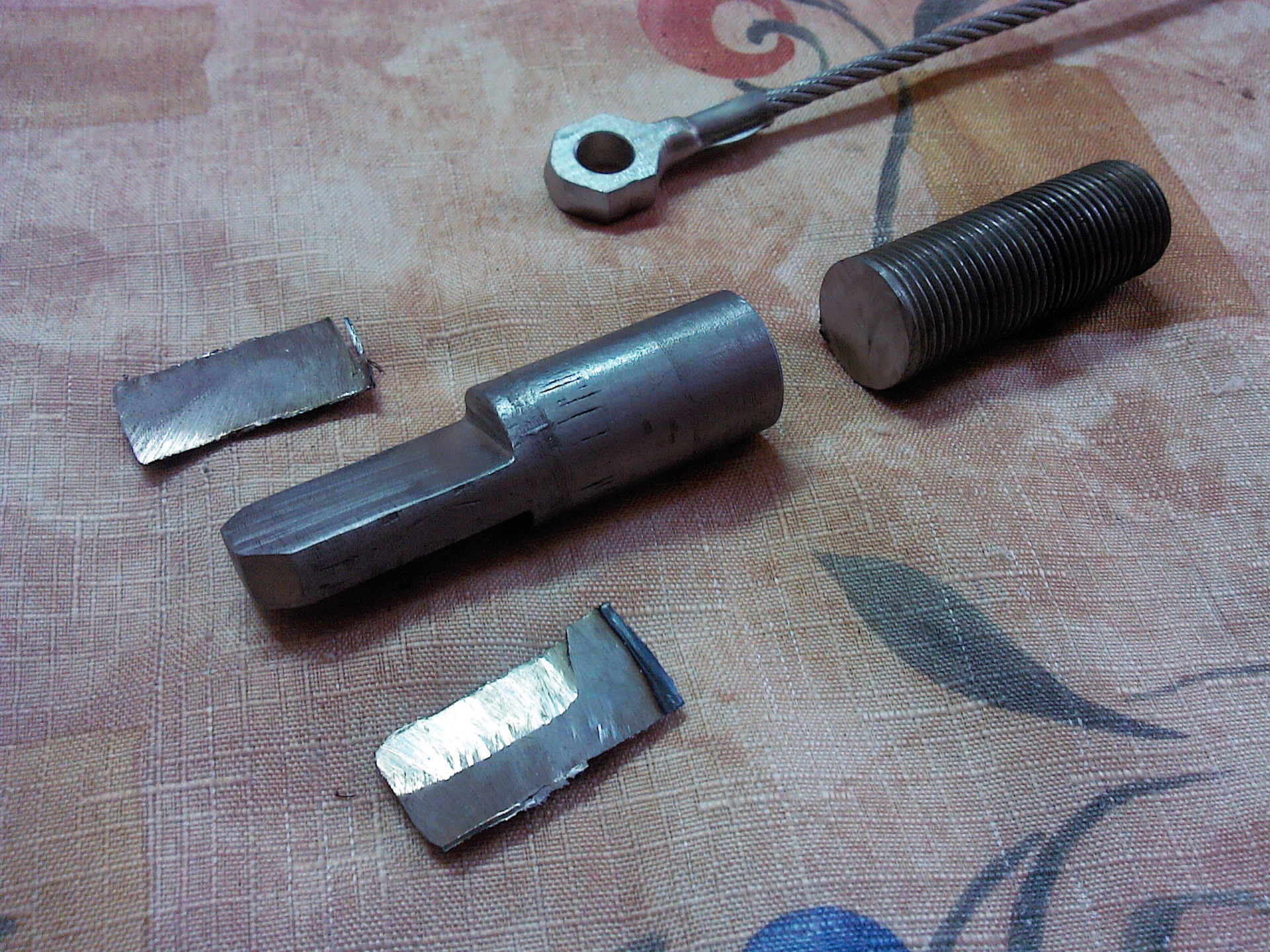

Вместо троса решено было использовать строительную тягу с резьбой.
Получилась тяга с "бесконечным" натягом, позволяющая компенсировать растяжение троса и выбрать до последнего остатки хода в колодках.
Основная задача была в том, как правильно прицепиться к рычагу ручника.
В хламовнике нашёлся кусок болта на 18, отпилилось всё лишнее и получилась заготовка для хвостовика-проушины.
В заготовке было высверлено отверстие для посадки на рычаг и внутреннее для резьбового соединения с тягой (резьба М8 Х 1,25).
В моём случае общие размеры получились вот такие.
Далее готовый хвостовик был накручен на обычную строительную тягу.
На втором конце тяги было сделано отверстие для пружины.
В итоге получилась вот такая замечательная тяга.

И блин облом!
А торчащий болт я не учёл!
На фото видно, что хвостовик упирается в болт крепления ручника.
По началу было желание сточить часть болта и гайки, но подумав решил, что лучше не трогать.
Сточил грань на хвостовике, чуть чуть, без потери прочности, вот так.
Всё прекрасно стало проходить, но вот на последних щелчках ручника рычаг поджимает (подымает вверх) тягу совсем близко к кузову и проточки не хватает, опять происходит зацеп.
Пришлось ещё чуть чуть сточить, но не по все длине, а только на конце хода, вот так.

Для сомневающихся в остаточной прочности соединения после стачивания грани на хвостовике, отмечу тот факт, что толщина металла (до внутренней резьбы) осталась не тоньше прикрученной рядом гайки.
Толщина гайки никого не смущает же…
А в хвостовике как минимум штуки четыре гайки помещается…
Кстати гайка закручена просто так, для порядка, тяга и так хорошо сидит.

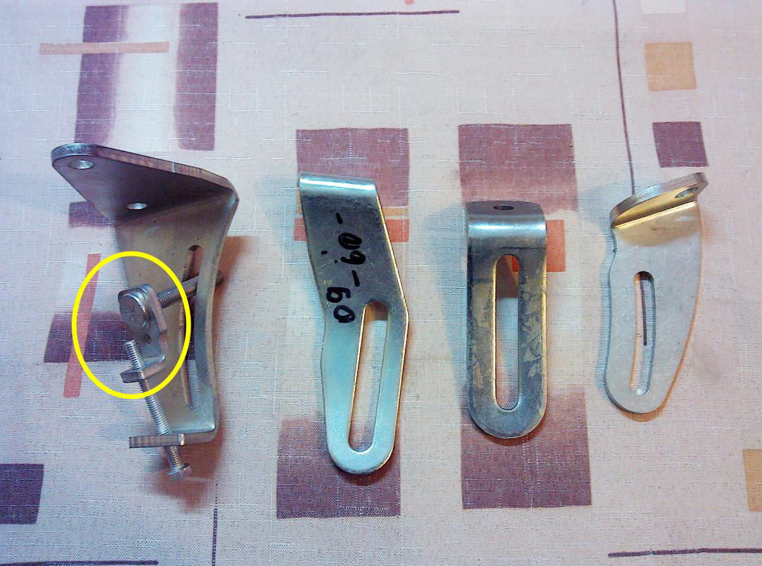

…по моим прикидкам почти идеально подходит Г-образная тяга от кронштейна генератора 21082.
На фото жёлтым кружочком выделено.
У меня эта часть осталась от проекта по переносу генератора наверх.
Даже резьба сходится.
Нужно убрать только впрессованную ось и рассверлить отверстие до нужного диаметра вместо неё.
Но делать из неё я передумал, повторяемость низкая, мало кто будет покупать этот кронштейн ради маленькой железочки.
Такой можно сделать самому при желании)))
