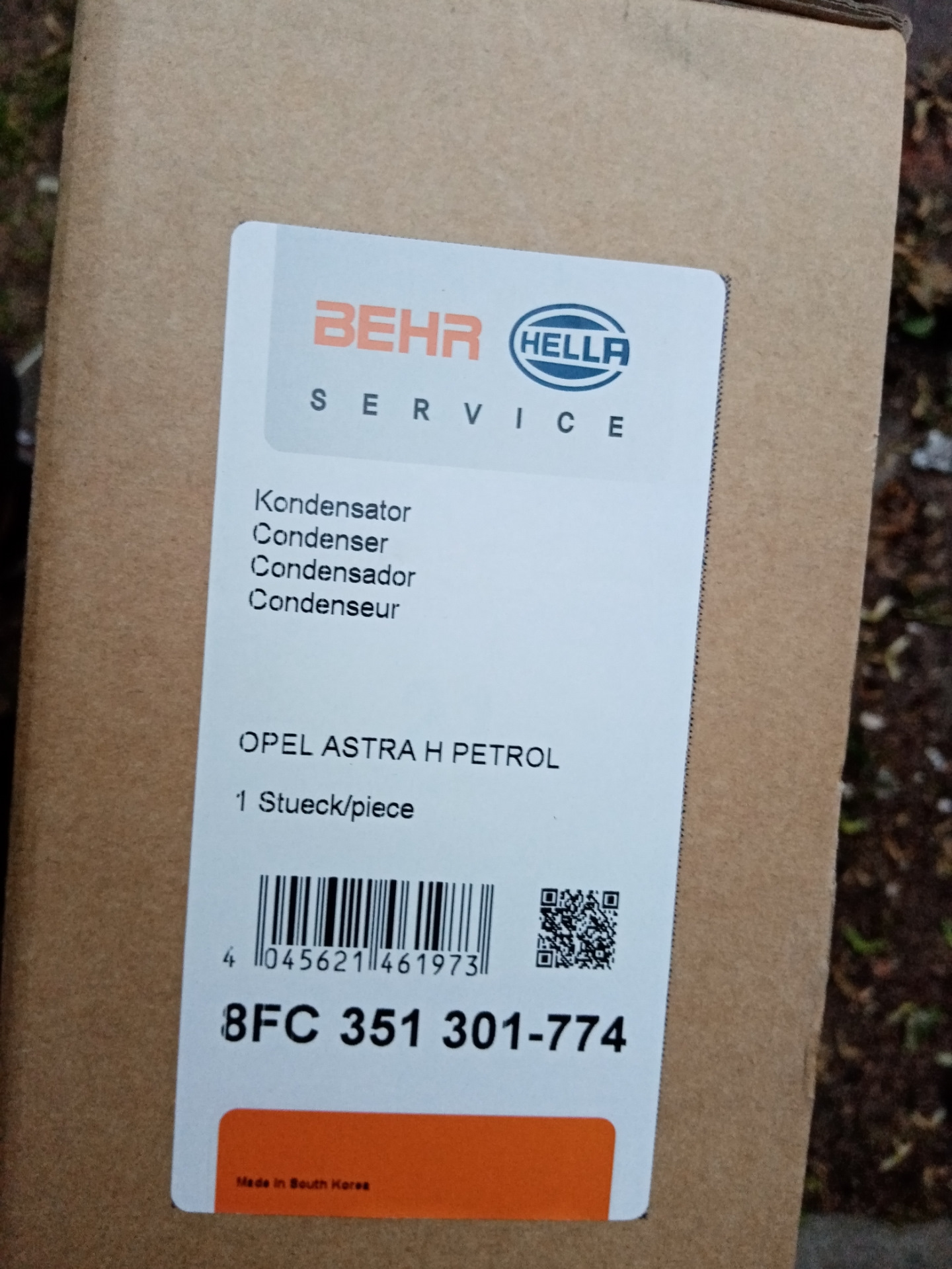

Hella/Behr 8FC351301774.
Коробка ноунейм с единственной наклейкой. Внутри коробки ничего не подложено, болтается как карандаш в стакане, некоторые соты погнуты. На вид голимый китай с единственной наклейкой снизу.

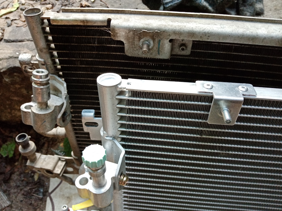

Покрытия не имеет. По креплениям зашёл с большими усилиями. Уплотнение в комплекте только под датчик. Сварка отвратительная, изготовлено крайне некачественно.
Думали всё? Неа.
Поставил, поехал заправляться. Заправили, а клапан то тю-тю, не держит — всё в потолок. С третьего раза клапан просто высыпался в систему. Обойму достали экстрактором. Машина в масле, минус в кармане.
Хотел переставить клапан с родного, но он просто провалился в отверстие, не подошёл. Поехал к другому заправщику, у которого были клапана в наличии на подбор. Подобрал. Высыпал из трубок куски развалившегося и заправился. Работает. Пока.
