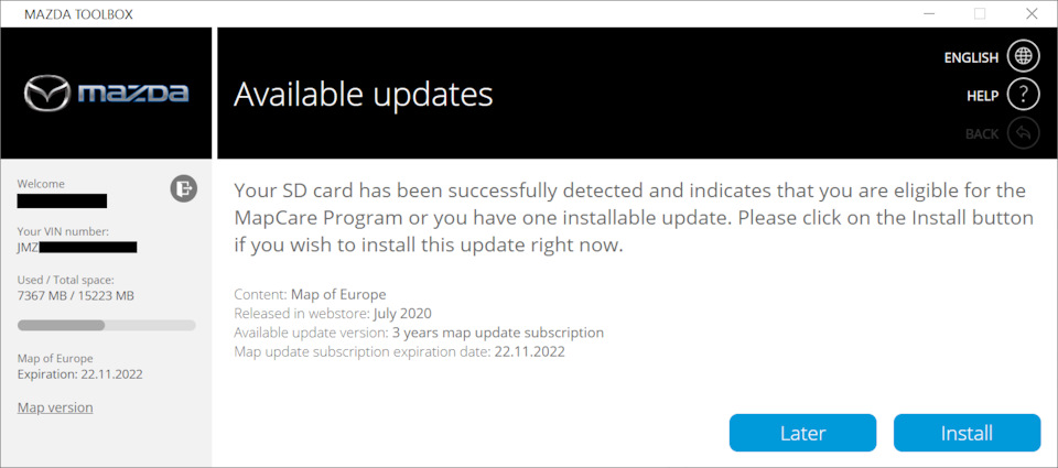

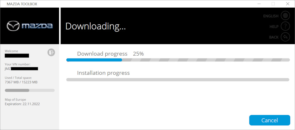

5. Запустить Mazda Toolbox и подождать пока карта определится в программе
После определения карты, Mazda Toolbox автоматически запишет в папку license новую лицензию (в нашем случае в папке license появится файл Mazda_13CY_FEUR_NQ_2019_Q4_… .lyc), если срок бесплатных обновления для Вашего авто не истек. Хотя это тоже можно исправить.
