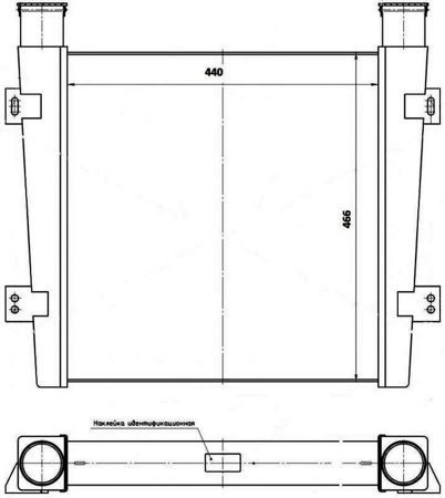

Второе — фронтальный интеркулер.
Штатный интеркулер — микроскопический, расположен верхом на двигателе и оттого страдает низкой производительностью. На малых скоростях сквозь интеркулер проходит не холодный воздух из ноздри на капоте(на электровентиляторе сэкономили), а горячий воздух из подкапотного пространства… На определённой скорости из-за противодавления встречных потоков продувка интеркулера вообще прекращается. И только с ростом скорости от штатного интеркулера появляется хоть какой-то толк…
Перенести интеркулер в морду и расположить его фронтально набегающему потоку холодного воздуха практически невозможно из-за здоровенного радиатора двигателя, раскинувшегося почти на всю морду машины. Если вести воздуховоды по крыльям и выводить под фарами побокам от радиатора — то получается невообразимо длинная труба, идущая через весь моторный отсек…
Поскольку без эффективного интеркулера турбированный двигатель с высоким наддувом нормально работать не может — то я в свое время решил заморочиться жидкостным интеркулером. Вывести на морду два тонких шланга для охлаждающей жидкости гораздо проще. Я даже успел купить сам теплообменник…
Обдумывая бодилифт я не забыл и про интеркулер — при небольшом подъёме кузова над рамой появляется возможность упихнуть пару воздуховодов между радиатором двигателя и балкой рамы:
Впускной тракт пойдёт от турбины двумя трубами вдоль двигателя и спустится под радиатор между лобовиной двигателя и электровентиляторами обдува основного радиатора…
Т.е. можно обойтись без сложного и дорогого(хоть и несколько более эффективного в городе) жидкостного интеркулера. — небольшой бодилифт позволяет элегантно решить и эту задачу.
При такой компоновке воздушный тракт остаётся приемлемой длины и не сильно загромождает подкапотное пространство. В морде Патрола пустого места просто окуительный объём и впердолить можно интеркулер хоть от Камаза. Я пока присматриваюсь к горячо любимому патролофилами интеркулеру от Пазика — только не от 3205-того(с размером сердцевины 334*325*62мм), а к 4230-ому(с размером сердцевины 438*463*62):
Цена такого интеркулера не намного выше, а площадь сердцевины больше почти в два раза!
Фронтальное расположение и учетверённые размеры должны повысить эффективность интеркулера разиков этак в пять относительно стокового убожества.

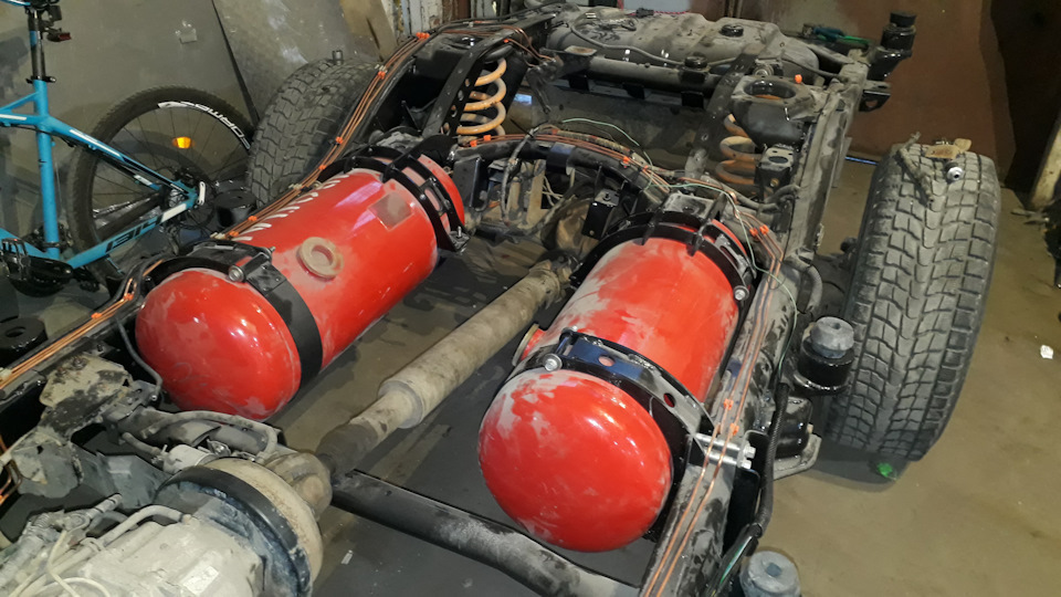

Третье — газовые баллоны в раму на место допбака и штатного глушителя.
Расстояния у нас в Средней Азии немаленькие, нормальные заправки попадаются не часто — а часто уже на подъезде к интересным мне местам вовсе пропадают. Поскольку местные правительства до сих пор играют в азартные игры на наши деньги — периодически то солярка пропадает из продажи, то бензин(мне не актуально), то всё одновременно… и если дома можно тупо отсидеться, бросив машину под окном на пару недель — то обнаружить отсутствие топлива зимой где-нибудь в 600км от цивилизации намного веселее.
Потому на борту сильно желательно иметь запас топлива на сутки движения(километров этак на 1200-1500) чтобы минимально зависеть от капризов природы.
Дизельного топлива в штатный бак Патрола умещается около 95 литров. Если всё сложится с самодельными мозгами двигателя как я планирую — то этого количества будет хватать минимум на 1000км пробега в чисто дизельном режиме.
При самом плохом исходе моих планов на газодизель — расход газового топлива в среднеэксплуатационном режиме должен получиться близким к расходу дизельного топлива.
На самом деле я рассчитываю постепенно выйти на пропорцию 3(газа) к 1(дт), но это всё — отдельный и долгий разговор.
Для обеспечения газодизельного режима мне нужно на борту сопоставимое количество газа. Тогда пробег без дозаправки увеличится минимум до 2000км, а с таким запасом хОда можно смело суваться в самые отдалённые ебеня…
Потому меня сейчас занимает проблема — как упихнуть в раму(в салон не хочу категорически) Патрола максимально большой объём газовых баллонов так, чтобы не трогать штатный бак.
Для обеспечения нормальной центровкиразвесовки шипко хочется впердолить два газовых баллона по 50 литров как-то вот так:
Два дешёвых и распространённых баллона по 50 литров — это около 80 литров газа.
Такие стандартные баллоны имеют диаметр 300мм и потому будут свисать под рамой сильнее, чем того хочется владельцу внедорожника. Бодик позволяет немного исправить это безобразие.
Существуют газовые баллоны и поменьше — на 35-40 литров, но два таких баллона — это всего около 60 литров газа. Такие баллоны имеют диаметр около 270мм и с минимальным бодиком в раму прячутся изюмительно. Правда вместе со всем крепежом весить такие баллоны будут практически идентично 50-ти литровым. Проблема только в том, что такие баллоны практически невозможно приобрести в Казахстане…
20 литров газа погоды вроде как и не делают — но с другой стороны это ЕЩЁ минимум 200км ЛИШНЕГО хода…
Потому, скорее всего, таки буду упихивать 50-ти литровые.

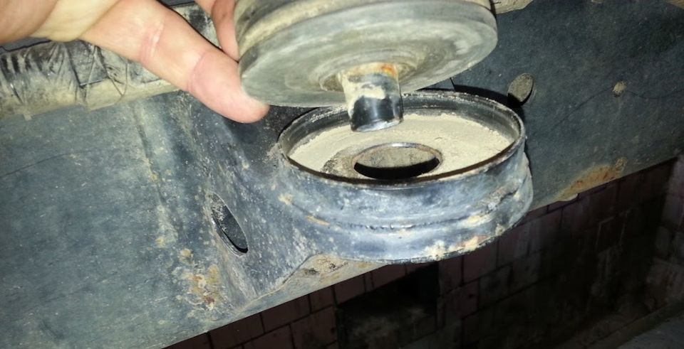

Первая(на самом деле — последняя) — я и так уже наполовину разобрал салон для обесшумки, которую затеял в прошлом году в пылу борьбы с климат-контролем. Климат с наступлением весны как-то плавно отошёл на второй план, а бодик (читай — замену подушек) свербело добить пока всё разобрано.

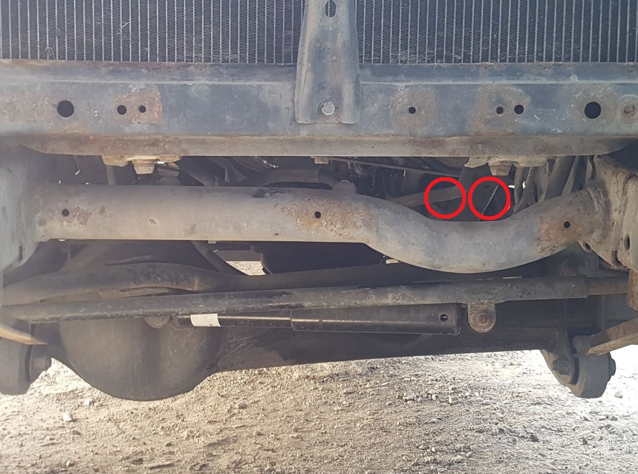

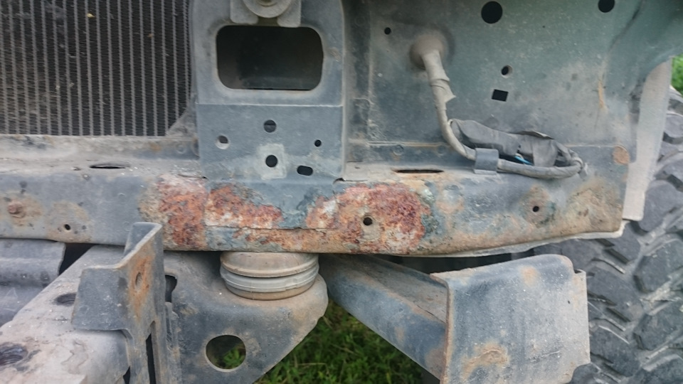

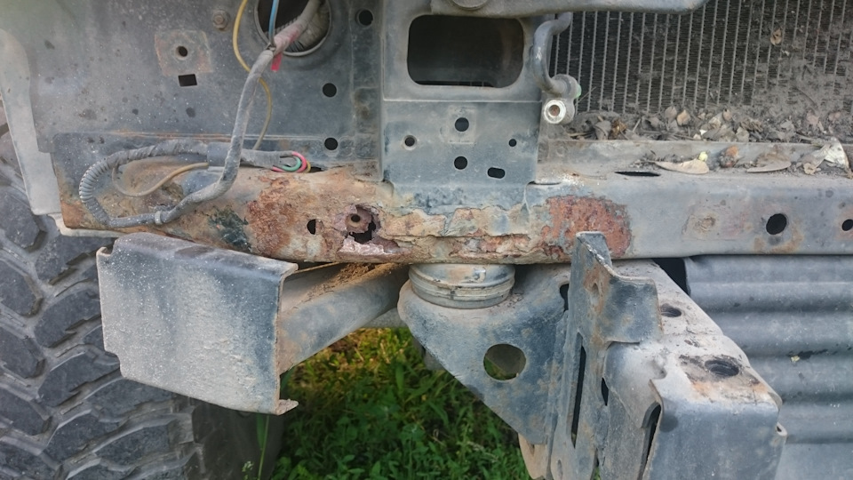

Вторая, основная причина спешки — этой весной при снятии переднего бампера оказалось что передних подушек кузова по факту нет. Да и нижней балки "телевизора" — по сути тоже…
Когда я ткнул отвёрткой в подозрительные места на передней балке — места эти тут же перестали быть подозрительными — они рассЫпались в труху:
Гнилая вхлам балка, как и мёртвые подушки — обычная ситуация на Патроле.
Очередная, семь тысяч шестьсот сорок восьмая СТАНДАРТНАЯ проблема.
Вся вода, что попадает на внутреннюю часть передних крыльев(с крыши, с капота, от колёс) — стекает в область передней балки и там оказывается в ловушке. Отверстия для слива воды выполнены не снизу крыльев, а в передней части морды — потому там постоянно водоём(читай — болото). Поскольку место не самое легкодоступное — очень часто там ещё и всякий мусор скапливается… Короче говоря — там часто только что лягушки не квакают.
Часть воды при превышении уровня этого болота как раз и уходит внутрь передней балки, откуда ей особого выхода тоже нет — потому вода там держится долго, потихоньку испаряется и этим вызывает ускоренную коррозию потрохов балки в области крыльев — 30см у каждого края просто в труху. При этом средняя часть балки — как новая…
Такие контрасты намекают, что это не металл на Патроле гомно, а конструктив.
Судя по перевёрнутым передним болтам — с передними подушками на моём авто уже мутили прежние хозяева. Ничего более умного, кроме как притянуть полусгнившую морду к раме, чтобы не сильно громыхала на кочках — так и не придумали. Ну хоть посадочные отверстия на раме оказались не сильно разбиты…
Что-то нужно было делать срочно — пока морда не отвалилась…

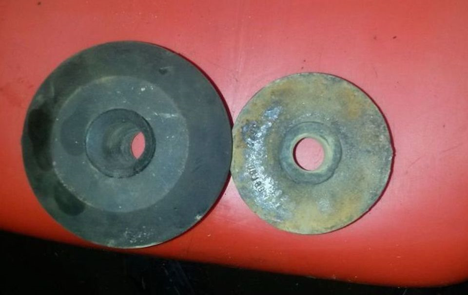

Про Патроловские подушки я наслышан давно — дорогие и неживучие. Особенно на морде.
Потому даже мысли не мелькнуло покупать оригинал.

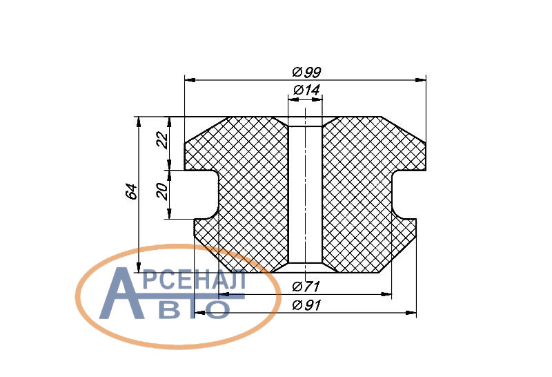

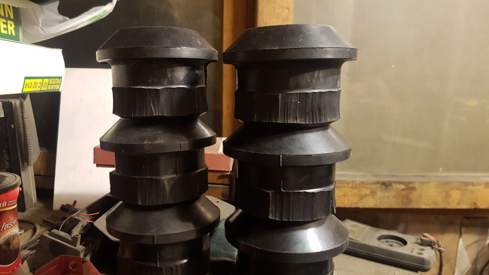

Широко устанавливаемые узким кругом Патролофилов подушки передней опоры двигателя ГАЗ мне особого доверия не внушали — они заметно тоньше родных. С одной стороны это позволит им лучше работать под нагрузкой, с другой стороны и родные подушки сминаются под тяжестью кузова Патрола за несколько лет, а более тонкие спрессуются в монолит ещё быстрее.
Экспериментов не хотелось, но сама по себе идея показалась интересной и я полез гуглить подушки двигателей разных тяжёлых грузовиков. В конце концов я остановился на подушках передней опоры двигателя Камаз — они несколько более жирные и по диаметру(чтобы выдерживать вес Патрола без деградации материала) и по высоте(чтобы подушка получилась мягче родной и реально работала, а не вид создавала):
Так они выглядят в сравнении с родными подушками Патрола:
Опщем, заказал я себе десяток подушек от Камаза славной российской компании РОСТАР:
Подушки на осчупь — из резины с силиконом. Довольно мягкие — даже пальцами чувствуется податливость резины. Они приблизительно на 30мм выше штатных подушек кузова, диаметр чуть меньше — но они не имеют тех странностейособенностей, которые сильно сокращают срок жизни заводских подушек. При установке таких подушек мы автоматически получаем и небольшой боди-лифт и замену подушек в одном флаконе.

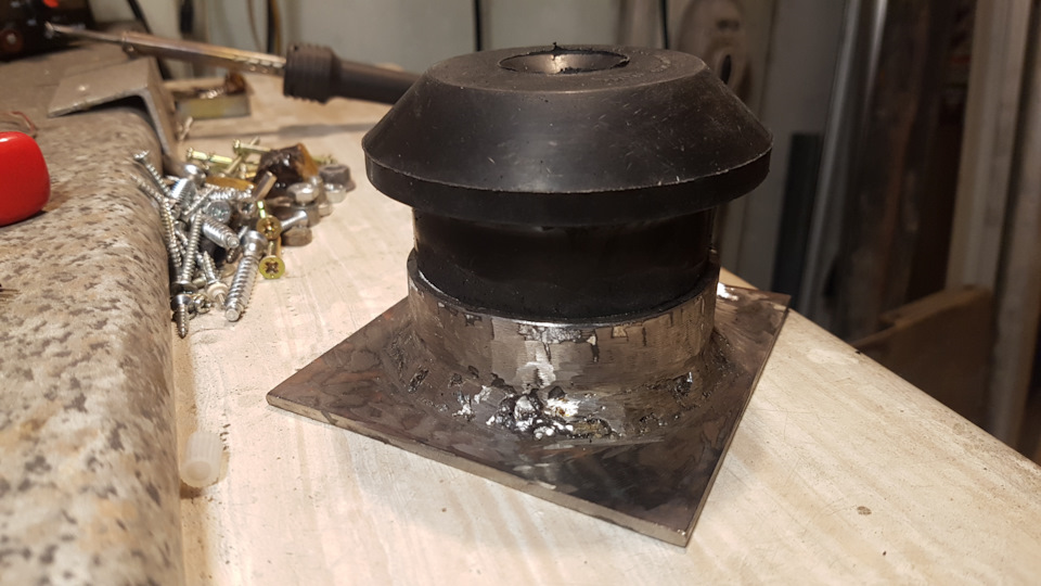

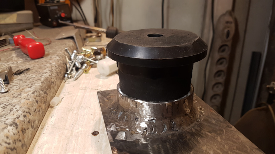

Для фиксации подушек на раме я решил применить металлическое кольцо, охватывающее подушку в нижней части, как это сделано на некоторых модификациях Патрола:

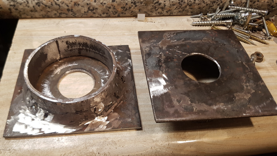

Приварить нормально такие кольца к раме без демонтажа кузова мне показалось малореальным — и я понаделал таких проставок:
Высота кольца 25-30мм, внутренний диаметр около 69мм, диаметр дырки в основании — 32мм, толщина металла 3мм. Размер основания проставки делался больше соответствующих оснований на раме — с прицелом отрезать лишнее на местности, при установке.

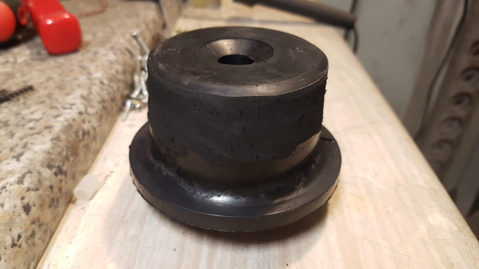

Подушки под проставки пришлось немного дорабатывать.
Вначале ножом срезал толстый буртик со всех подушек:
Потом на наждаке снял лишнее до диаметра чуть больше 69мм:
Подушка вставляется в проставку с небольшим натягом, но после опускания на неё кузова подушку должно чуть распереть в стороны и она намертво зафиксируется в стакане безо всякой вулканизации или клея:

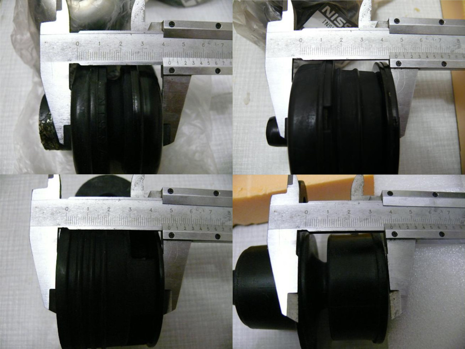

Вот размеры штатных новых верхних подушек:
Первый ряд — 43мм;
Второй ряд — 47мм;
Третий ряд — 48мм;
Четвёртый — 48мм;
Пятый ряд — 39мм;
Фактически высота 2,3,4 рядов одинакова — потому новые подушки делались без доработки по высоте.
Пятый ряд ниже на 8мм — потому и я подрезал свой новый пятый ряд на 8мм:
Первый ряд штатных подушек ниже средних рядов на 4мм. Но поскольку я переднюю балку собрался менять на самодельную, то и передние подушки планировал устанавливать без подрезки по высоте. Максимально высокие подушки будут чуть лучше работать при кручении рамы на раскоряках.
Высота новых подушек получилась 64+3+3≈70мм.
"Бодик" относительно новых подушек должен был получится около 20мм, а относительно старых — около 30мм.

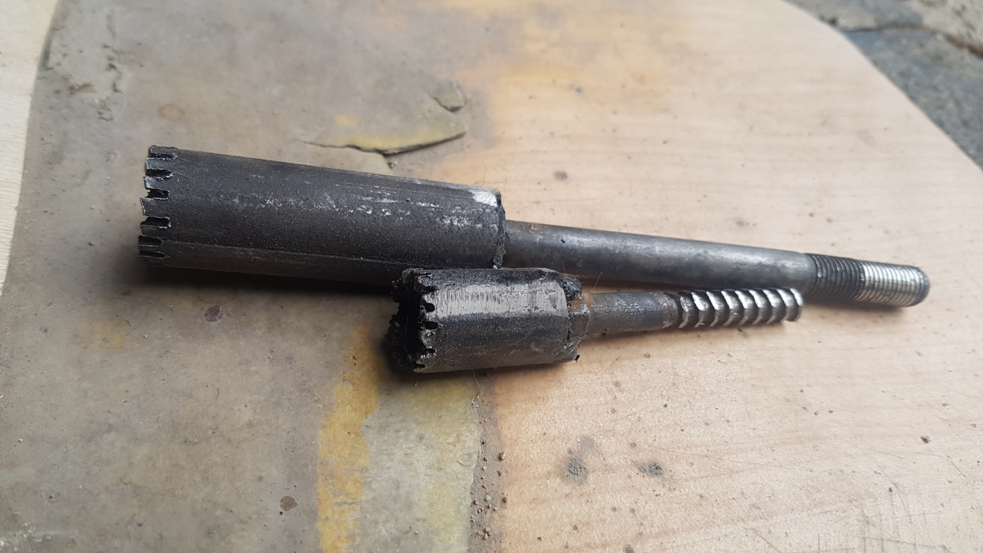

Втулки переднего и пятого рядов толстые — 22мм. Потому отверстия в подушках этих рядов я рассверлил самодельной коронкой под 22мм. Второй, третий и четвёртый ряды имеют втулки потоньше — всего 18мм.Пришлось городить ещё одну коронку и высверливать соответствующие отверстия:
