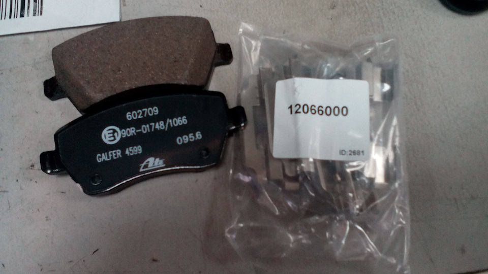

Как уже писал ране в БЖ, на 22 500 км пробега поменял передние тормозные колодки. Подробности здесь. Передние тормоза стали ужасно скрипеть, да и торможение стало каким-то дёрганным и непредсказуемым. Короче решился на замену, для этого были приобретены:
— тормозные диски Galfer B1G22202161(в комплекте 4 новых болта под TORX Т40) — 4164 руб.;
— тормозные колодки ATE 13.0460-2709.2 (в комплекте 4 направляющих пластины и 2 болта крепления суппорта, могли бы 4 положить, экономят) — 2031 руб;
Комплект АТЕ ставил на предыдущую машину, всё супер, поэтому решил не экспериментировать, взял проверенное. Единственное не много с экономил на дисках — АТЕ дорого, а Galfer, насколько знаю, тот-же АТЕ только в другой упаковке.
— смазка для направляющих суппортов TRW PFG 110 — 244 руб.;
— очиститель тормозов FELIX 411040162 — 240 руб;
— антискрипная паста LIQUI MOLY и фиксатор резьбы Loctite — бесплатно, друг поделился.
Для замены понадобится: рожковый ключ на 15, головки на 13 и 18, трещётка с удлинителем, TORX Т40, корщётка. Процесс замены описывать не буду, всё и так понятно. Делал один, не спеша, по времени примерно 1,5 часа. Результатом доволен — не чего не скрипит, тормоза предсказуемые.

Как показала себе связка диски+колодки. И как обстоят дела с износом?
Всё отлично. Проехал на этой связки 18 000 км.

Проехал 40 000 км. Всё отлично, главное при экстренном торможении отрабатывали чётко. Колодки ещё тысяч 5 точно походят. Диски — износ равномерный, на глаз около 1,5 мм. На второй комплект колодок может и не хватить. Колодки новые уже купил, цена стала кусачая — 3800 р.
Колодки точно оригинальные? Упаковка была запечатанная? Имхо, шрифт какой-то "китайский". Спрашиваю т.к. себе тоже буду покупать такие же колодки, потому стало интересно…
В другом бортжурнале нашел фото таких колодок:
Думаю что оригинал. Всё было запечатано. Да и в эксплуатации проблем нет.

Там ещё 6а упаковке есть наклейка с QR кодом. Можно проверить на сайте АТЕ.
Тогда возможно на разных заводах изготавливают либо разные партии…

Есть колодки с большей площадью? на фото видно, что не полностью диск перекрывают.
Суппорта просто задвигаются или крутить еще надо?
Под этот суппорт все такого размера. Которые шире, уже не встают. Поршень супорта проста задвигается. Я до снятия колодок задвинул отвёрткой. А на задних суппортах поршень вкручивается.
