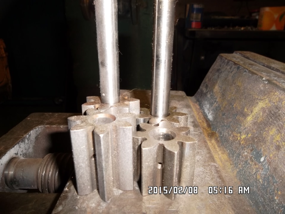

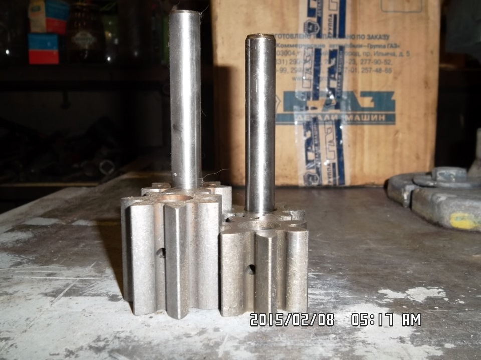

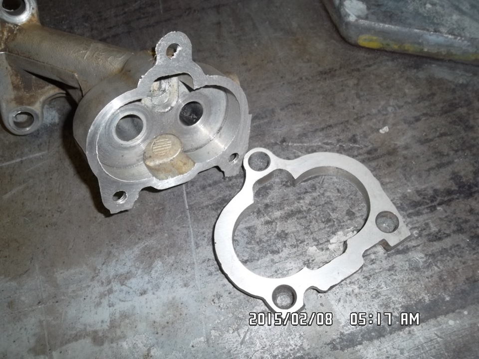

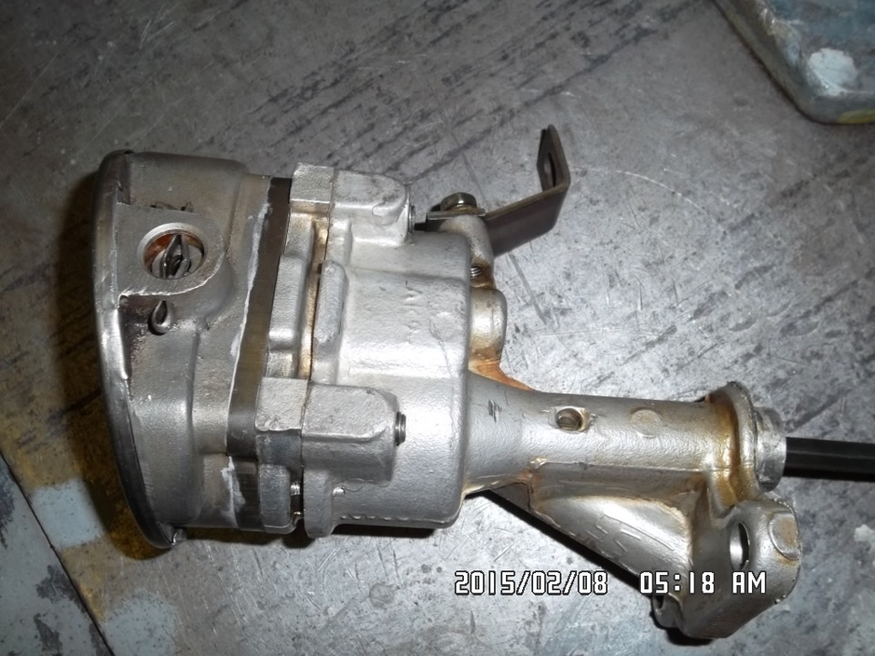

Доброго времени !В разделе в б ж своей газели я уже описывал тему о поднятии давления масла в двигателе семейства змз 406х и разные способы . Но способ купить насос от змз 514 уаз патриот дизель не очень бюджетно и в этом же магазине продаются шестерни насоса от этого же 514го и стоимость их намного меньше нежели целиком насос в сборе .Три месяца назад его стоимость была 4700 р а комплект шестерен и одна из них с валиком 590 р .Далее берём два насоса :один из них можно практически неисправный а второй более менее чтобы был живой хотя бы корпус в плане выработки, от неисправного отрезаем часть в 10мм но лучше больше ~13мм и на фрезеровку или шлифовку до 10.00 мм так как шестерни от змз 514 высотой 40мм а змз 406 всего 30мм, таким образом наращиваем корпус на 10мм и получаем насос производительностью ~30% большей производительностью .Обязательно проконтролируйте расстояние между сеткой маслоприёмника и дном картера -мало ли литьё может быть разное !Спасибо за внимание !

Да, сейчас для УМЗ продают усиленный без шестеренок. Но он другой формы — не знаю, встанет он с моим поддоном или нет.
Не знаю не замерял .Я и на Умз такой делал www.drive2.ru/l/7378855/
да, я видел.

Штифт выбить и спрессовать .
Привет!Если от газ 53шестерни 40 мм то вообще отлично!А можешь сказать диаметр вала шестерни, и самой шестерни?Одинаковы ли с шестернями газ 51-52?Хочу на узам помудрить
Привет! Диаметр валика 13мм, диаметр шестерёнки почти 40мм -там 39.8-9мм так как в корпусе на 40мм выбрано .

Привет а неподскажешь на ведомой шестерне от чего вал стоит? 406й он ведь короткий
На 514х шестернях валик походу от 406го стоит, он на пол шестерни торчит .

Вот по каталогу змз 514.1-1011040 -Это валик с шестерней .33-1011032-А -Это шестерня ведомая .

Да нашел косяк -извиняюсь ))))514.1011040 валик насоса с шестерней -лишнюю единицу тебе написал .

а какие прокладки устанавливал между корпусом и вставкой? из чего делал?
На герметик и всё !Просто дал время высохнуть !

Т.е. из старого маслонасоса отрезал проставку 10мм, перепресовал шестерни от маслонасоса 53мотора на вал 406? Плюс ко всему еще надо будет регулировать редукционный клапан?
Какое расстояние в стоке от маслоприемника до поддона? Не уперся маслоприемник в поддон?
А так доработка вообще супер! Век живи век учись!
Я шестерни не прессовал, а купил уже готовые от 514 .Но сами шестерни одинаковые оказались с 53м .

Да в уаз магазине от 514 но они оказались одинаковыми с г-53

да они и по каталогу не совпадут из за валика !вал свой от 406 перепрессовать нужно
спасибо за инфу. то есть главное сами шестерни?
да они с 514 одинаковые

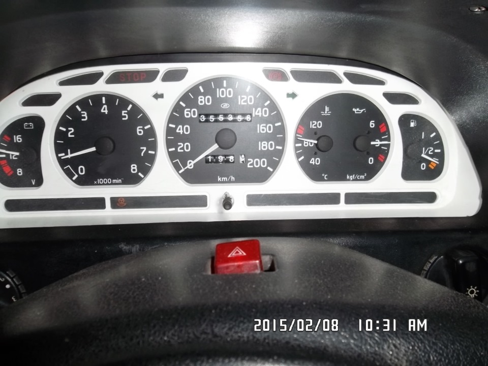

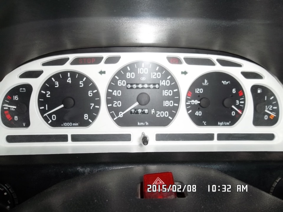

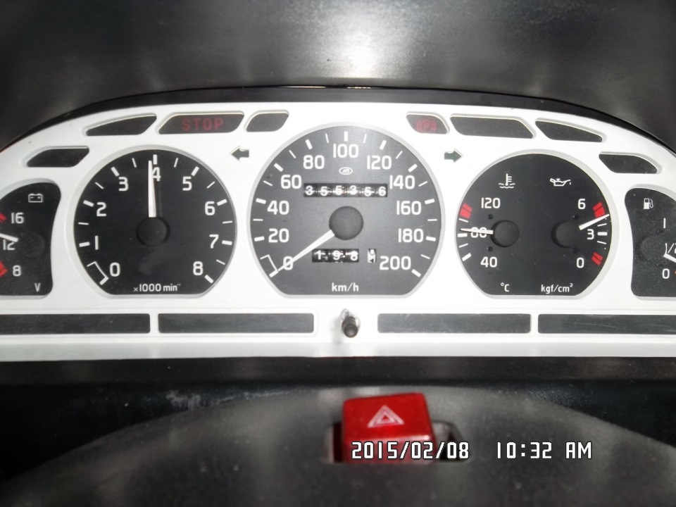

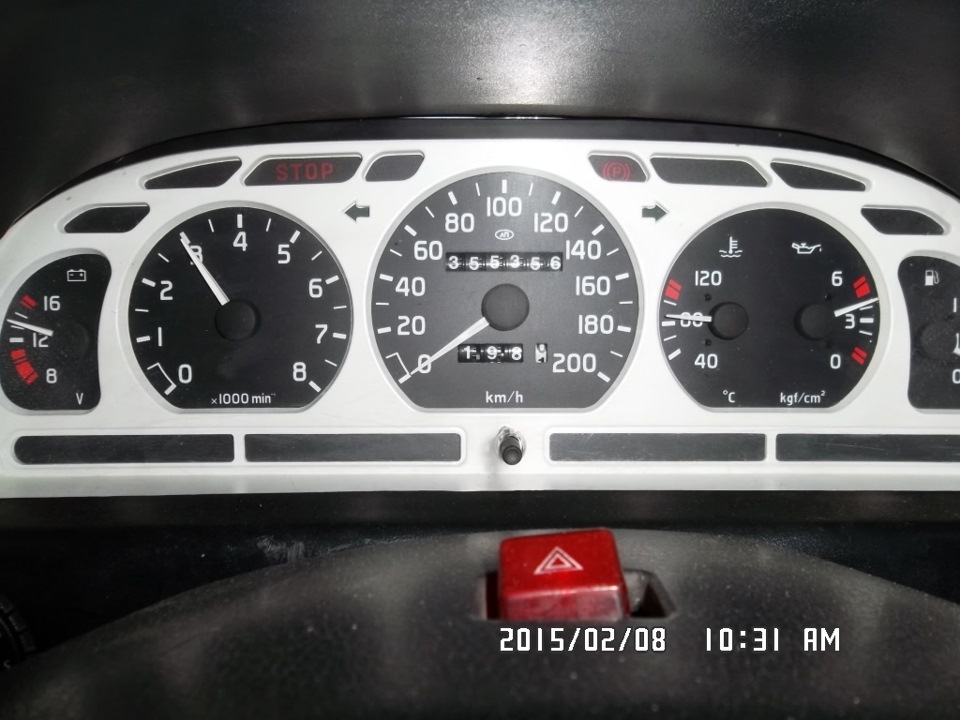

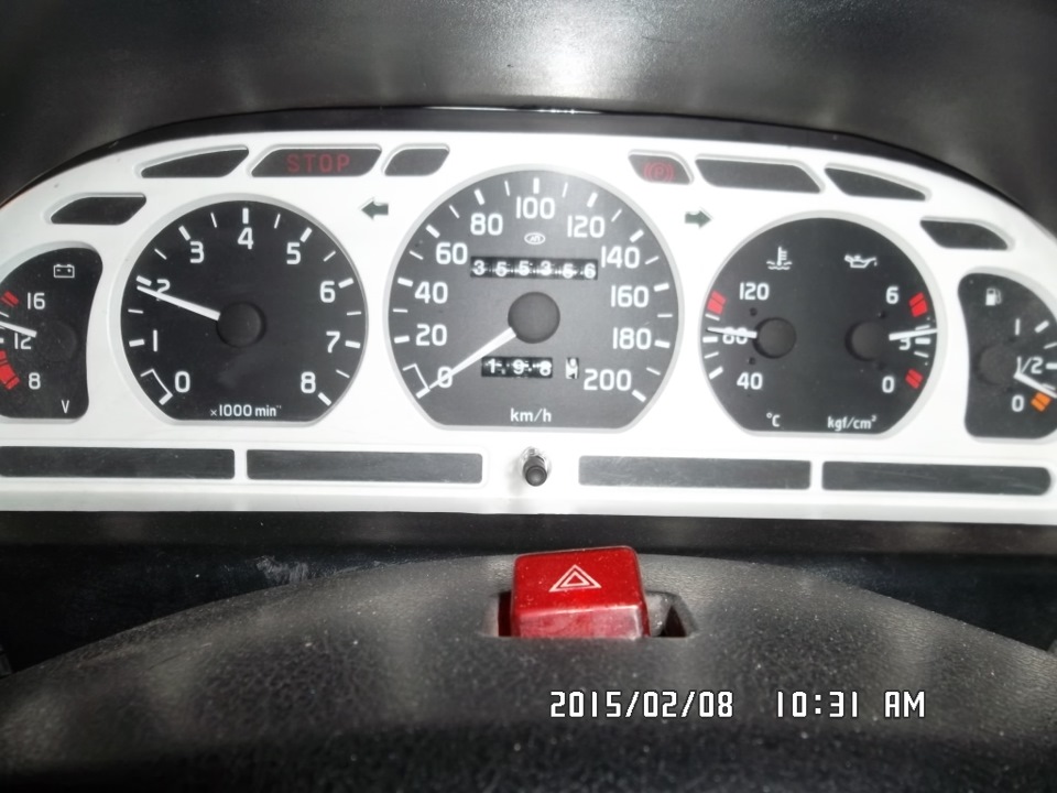

А если до отсечки крутить? стрелка в красную зону полезет?)
Нет потому и снимал сегодня картер -убирал рег шайбы из под пружины редукционного клапана, выше 5.5 не давит теперь а раньше на 6.5 заходила мех манометром сверял .
Значит перед установкой нового маслонасоса необходимо все таки шайбочки убрать? А то если на патрот ставить, так там все сальнико и резинки повыдавливает. Хотя я движок редко кручу до 4000 оборотов.
