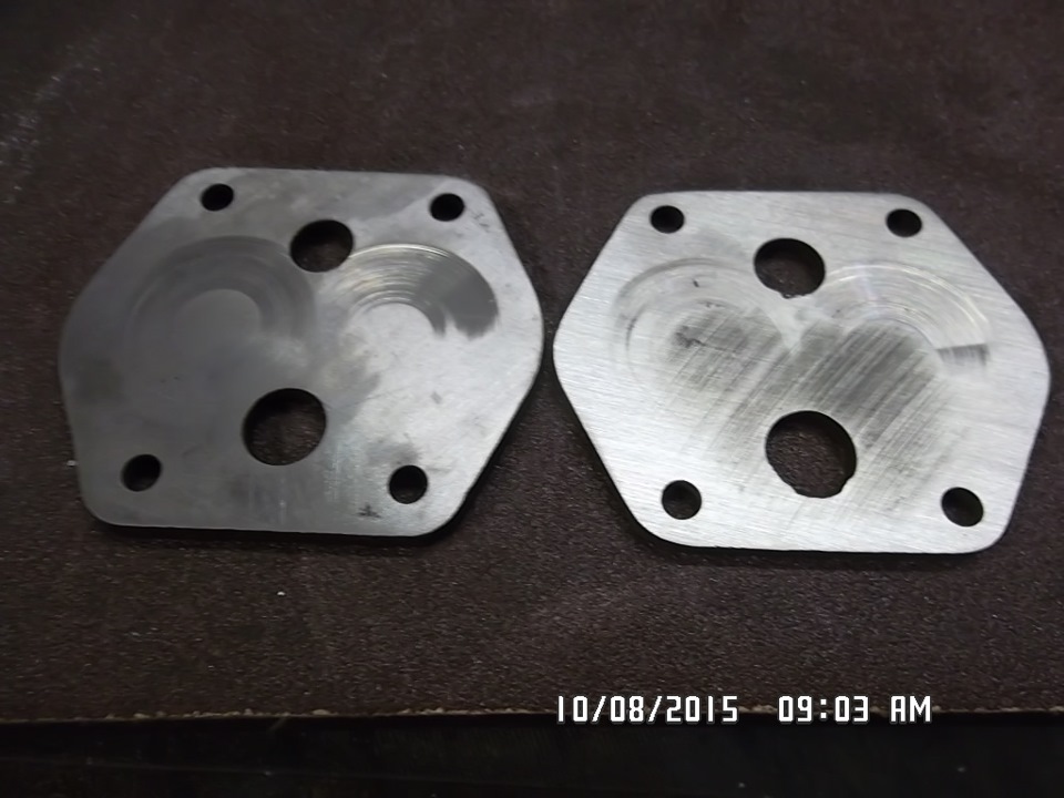

И доброго времени ! Как то в комментариях перебрасывались словечками об усиленном маслонасосе для двигателей УАЗ и ВОТ ВАМ ЧУДО ))))) он существует, правда скорее всего в единственном экземпляре . Ну теперь уж за этим дело не станет, думаю много кто ещё захочет повторить, а то и ещё хлеще чего придумать ! Вроде бы как эти двигатели не очень страдают малым давлением, но если провести ряд доработок (маслофорсунки, слоника для смазки привода шестерней грм ) и ещё не мало точек которые не помешало бы подмазать немного сильнее .Народ то говна месит не по детски на УАЗках с огромными колёсами и прочими нагрузками которые не являются дорожным вариантом, а скорее совсем бездорожным )))))! Ну вот значит начал я вчерашним вечером эту затею воплощать в жизнь и не спеша так сегодня утром закончил, насос получился как и задумывался, по принципу того как я зимой делал для своей волги www.drive2.ru/l/5679354/, всё абсолютно одинаково, даже шестерни с валиком применил от того же ЗМЗ 514 уаз патриот -они же к стати и от г-53,3307,66 . Высота этих шестерен 40 мм, высота родных умз 30 мм как и на змз 406 т е одинаковые .
Было у меня два насоса и оба мёртвые, решил всё же промерить на биение валика в корпусе насосов -и тут мне немного повезло тем что в одном из корпусов совсем нет выработки (валик входит и выходит))))) нормально . Значит корпус второго на убой, нужно отрезать 10 мм от него .В токарном станке эту операцию делаем немного с запасом ~13 мм потому что ровно не получится, далее нужно фрезеровать до 10мм, нет у меня фрезера и места где это можно легкодоступно сделать, самому придётся ! Смекаем чего как и поехали ))) так же в станке только прикрутив к диску зажатым в патрон болтиками -обеспечиваем плотное прилегание заводской поверхности к этому диску и на малых оборотах торцуем кривую сторону до нужного размера ! Ну вот и готова наша надставка ! Теперь вопрос о том что вырастет общая высота насоса на 10мм и он упрётся в картер .Так же в токарном обрезаем от маслозаборника ~8мм и этого будет достаточно чтобы насос в картер не упирался ! Далее приходится укоротить немного~ на 5мм шток с обратной стороны перепускного клапана, чтобы от при сбросе давления не упирался в сетку маслозаборника .Выставляем ровненько надставку на корпус маслонасоса, сверлим и штифтуем чтобы ничего никуда не смещалось .Мажем герметиком места прилегания проставки и корпуса маслонасоса, притягиваем пластиной на болтики . Даем возможность высохнуть герметику, выдавленный герметик из под плоскостей вытираем .После того как всё высохло, через прокладки которые шли в комплекте для двигателя собираем всё воедино .Нарезаем резьбу в отверстии к которому прикручивается трубочка подачи масла к блоку для того чтобы провести при помощи мех манометра регулировку пружины клапана сброса масла не более 4 кг . Ну этим я ещё не занимался, на вечер оставлю ! Ставим наш новый полуторный насос на место дислокации и накрываем картером для проверки на расстояние от картера до сетки маслозаборника при помощи пластилина -без прокладки картера пока = расстояние ~8 мм с одной стороны, со второй там места море )))) ! Вот как то так ))) Хорошего давления вашим моторам !

т.е. если на плите есть следы от шестерен, то она уже непригодна?
Не саму проставку конечно, а торцовку в размер ( 10мм ) . В принципе технология такая же --- отрезал болгарой с запасом 2-3мм и на станок . 5 минут и готово .
Ну а я разве не в токарном делал?))
Твой насос по фото копия моего Только я всё делал на токарном станке . Так один в один .
Проставку самодельную на токарном делал ?

Сань, плиту на чем ровнял?
На поверочной плите с наждачкой .
