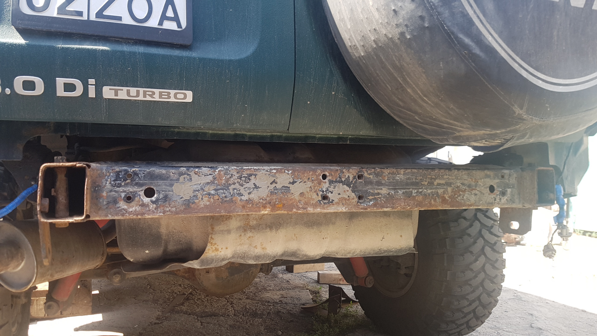

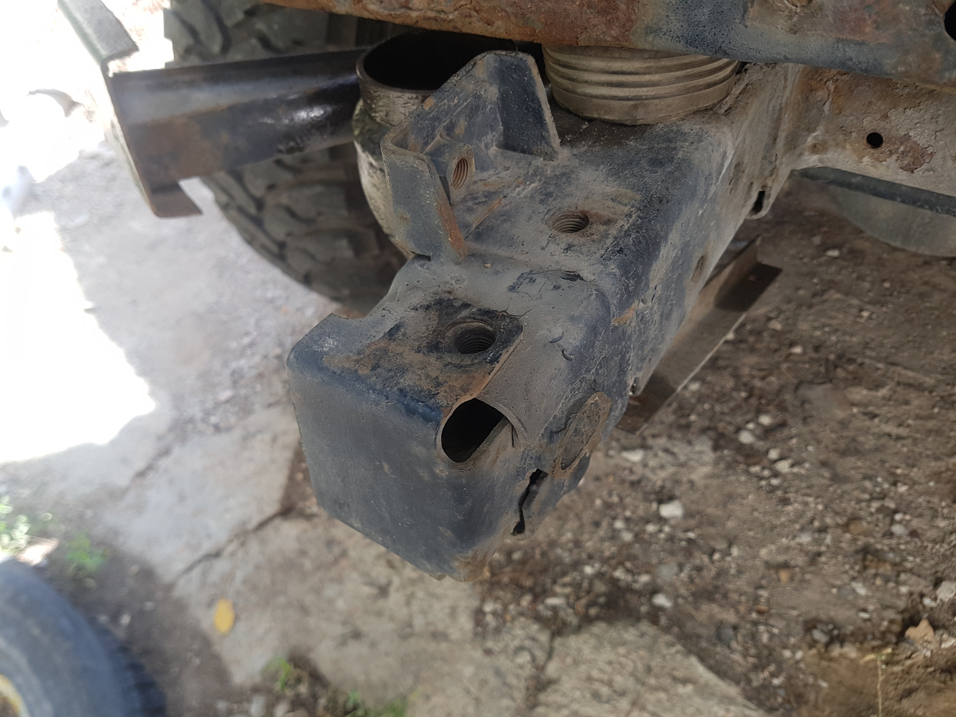

Так выглядела задняя часть рамы в стоковом состоянии после отскабливания напластований ржи и краски, которой залили всю раму прямо поверх ржи и грязи:

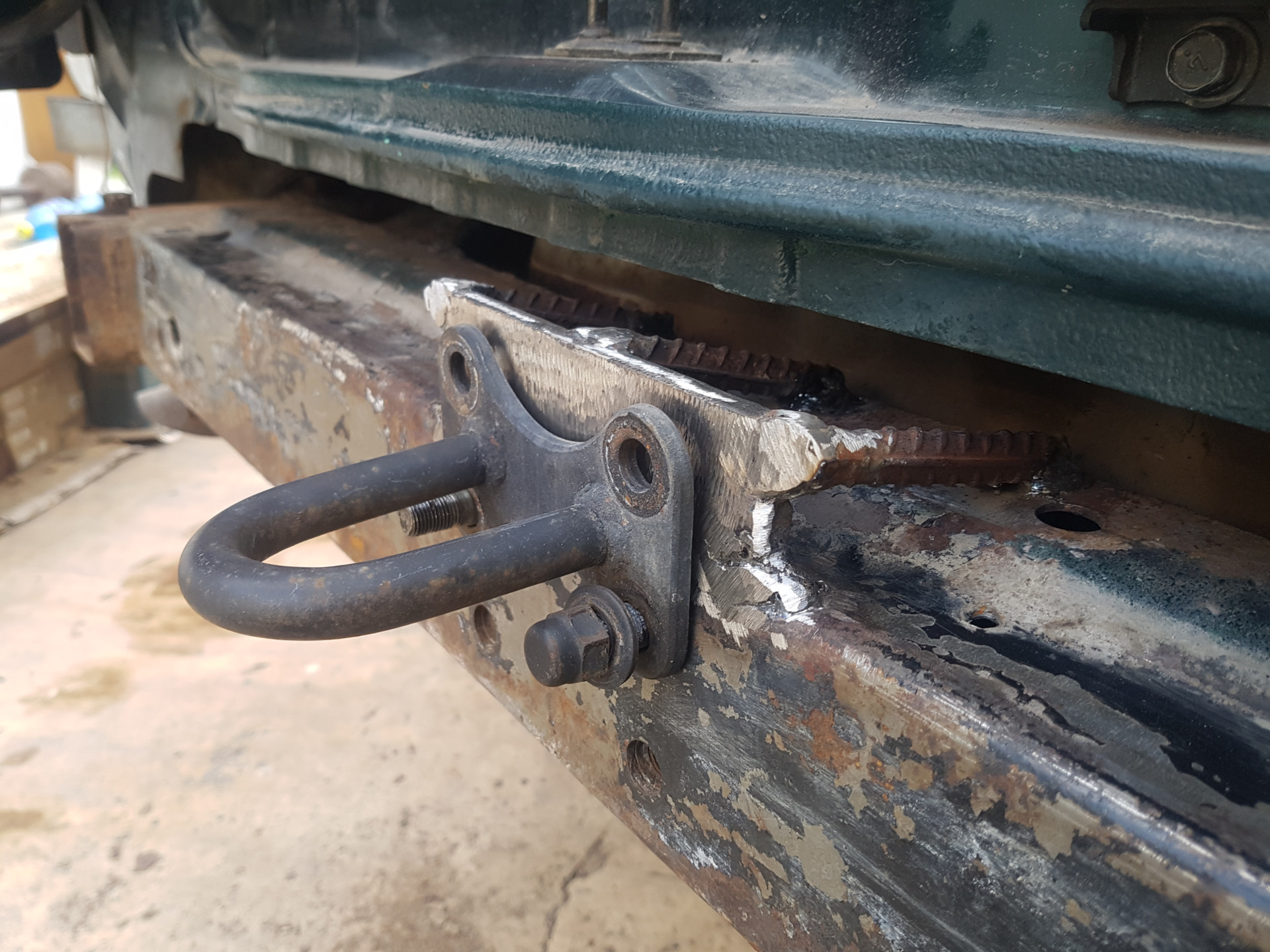

Я не захотел отказываться от центрального буксировочного уха и потому плясать начал именно от него. Бампер переносился вверх на 30мм, но перенести и ухо на такую же величину показалось чрезмерно затратно — верхний ряд креплений уха пришёлся бы на верхний край задней балки. Потому я решил сместить ухо несколько больше вверх, чем бампер, чтобы задействовать два штатных отверстия с закладными гайками в раме.
Закладные гайки в процессе работ отвалились и задействовать получилось только отверстия в раме. В эти отверстия замечательно сели старые ступичные шпильки с переднего моста, которые я благоразумно не выкинул год назад при замене. Правда чтобы засунуть шпильки в отверстия в раме изнутри — желательно иметь не руки, а щупальца подлинней.

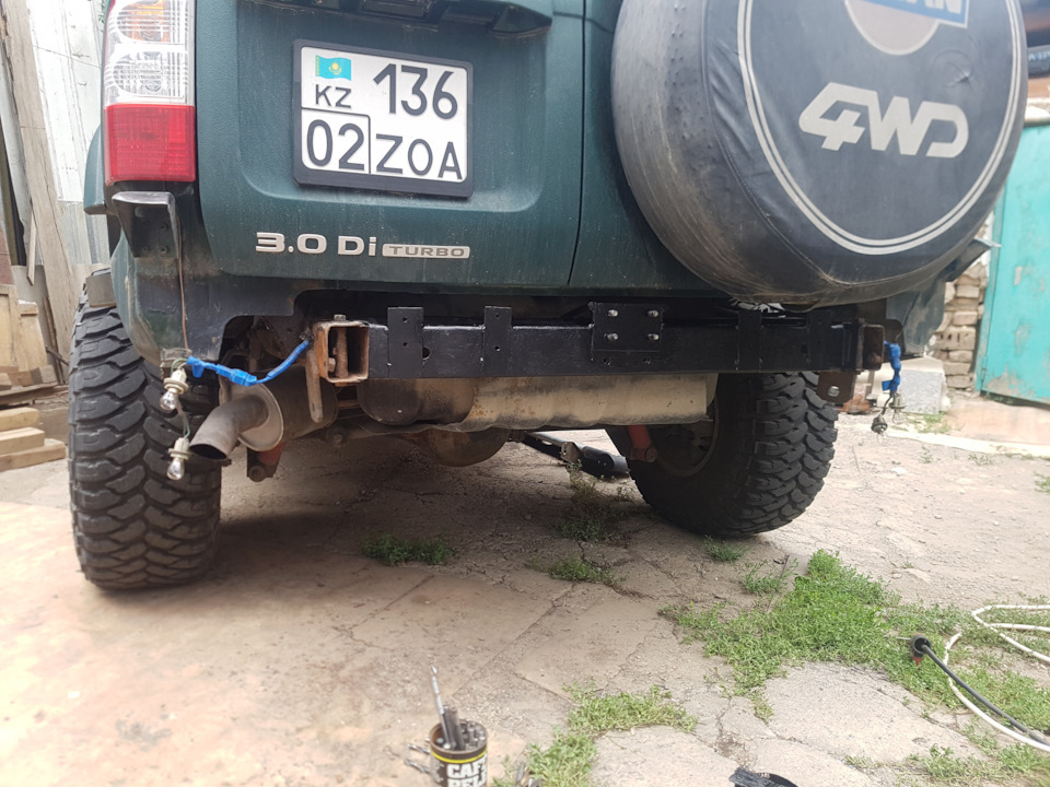

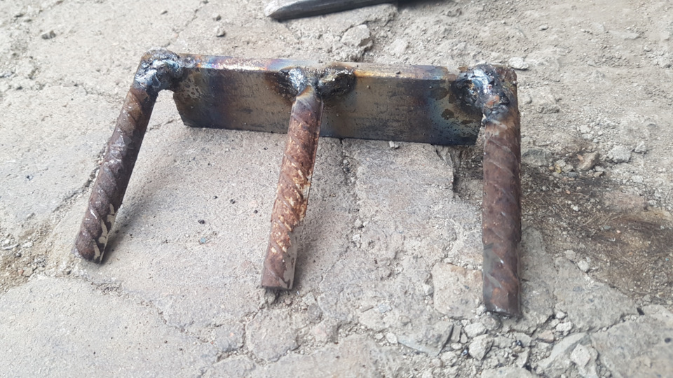

Для того чтобы прикрепить буксировочное ухо к раме намертво пришлось изготовить такой кронштейн:
Этот кронштейн был приварен к раме:

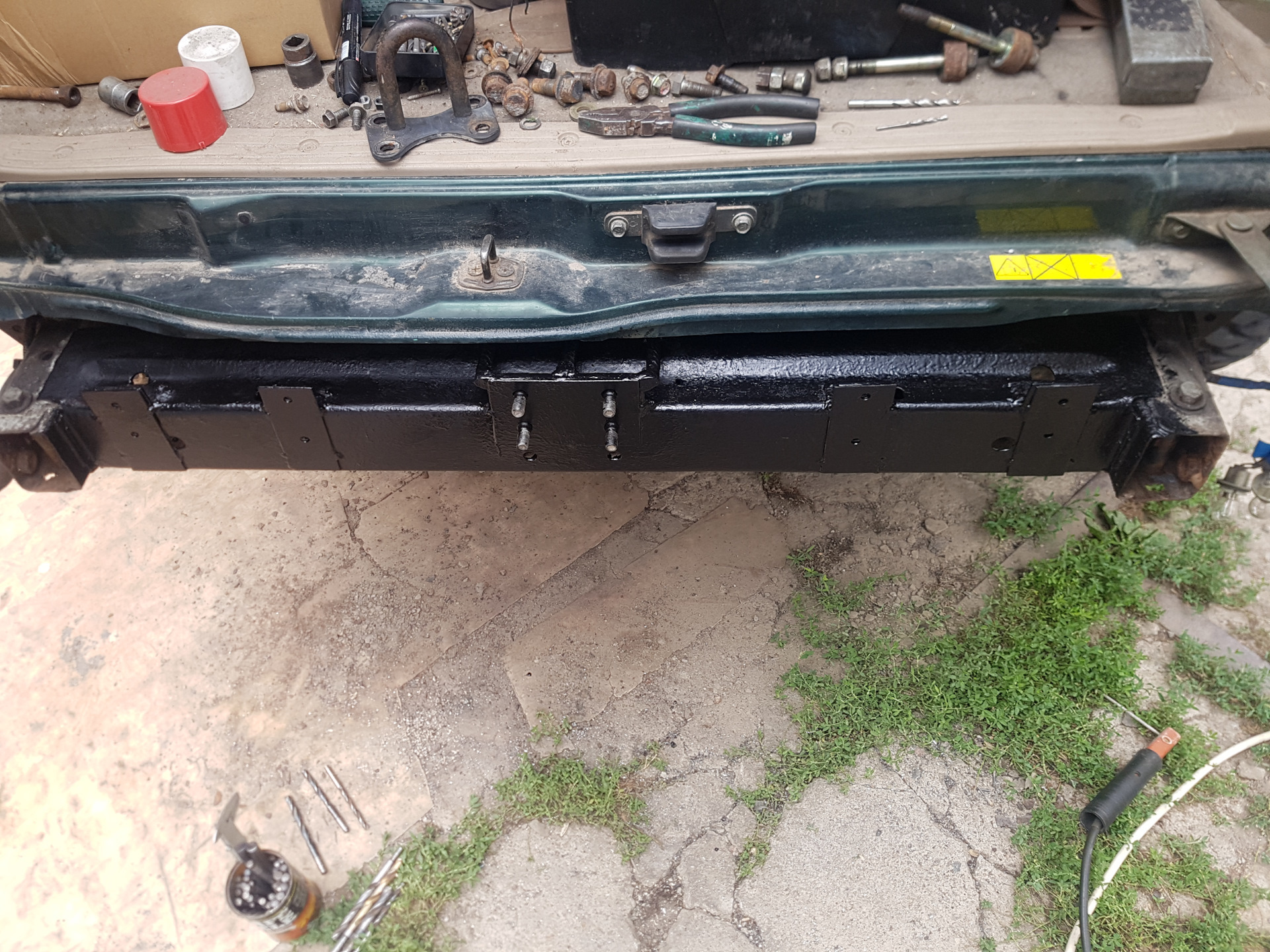

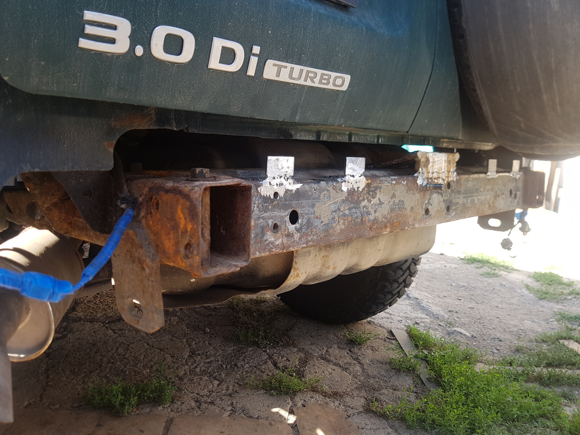

Также по верху рамы были наварены уголки для крепления алюминиевой подножки заднего бампера:
В районе крепёжных отверстий и шпилек были наварены 2мм пластины металла, чтобы между алюминиевой подножкой и рамой получился просвет — в него должна проваливаться грязь, которая попадает в неимоверных количествах на топливный бак и заднюю балку рамы. Профиль этой балки безумными ипонскими инженерами сделан таким образом, что вся грязь с бака скатывается к алюминиевой подножке бампера и там лежит на балке песчаным барханом практически вечно, так как деваться из этого ущелья ей просто некуда…
После бодика у меня появилась возможность вымывать это место кершером через арки задних колёс, но лучше чтобы вся грязь сама стекала-слетала с рамы и бака по мере накопления.
После окончания сварочных работ всё было зачищено и покрашено:

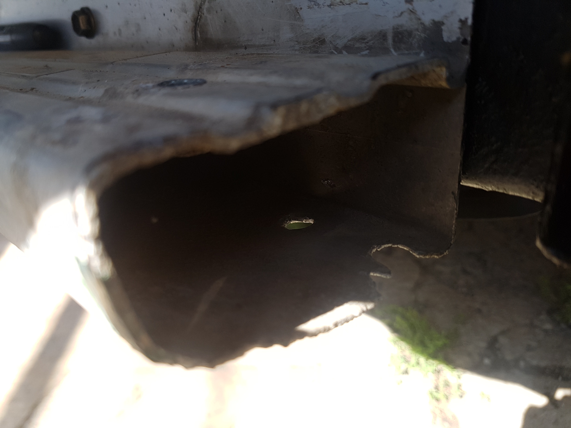

Закладные гайки крепления буксировочного уха сорвались при выкручивании болтов. Болты пришлось срезать, а гайки с остатками болтов выуживать из балки. В освободившееся место замечательно сели выжившие колёсные шпильки. Морока только умудриться их вставить в отверстие изнутри балки, куда рука не пролазиет…

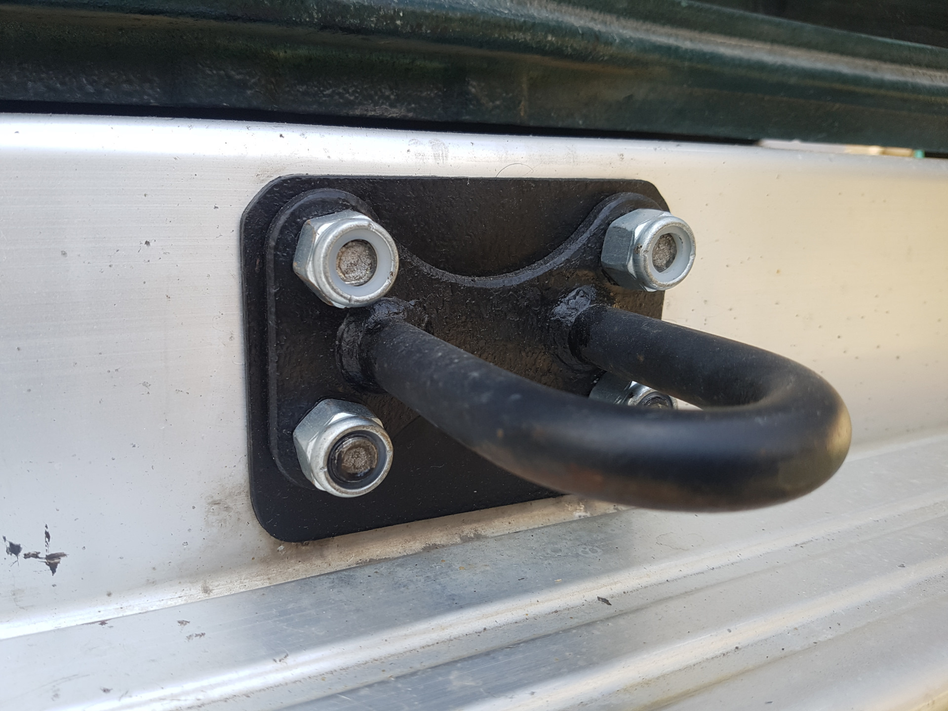

Ну а прикрутить подножку и буксировочное ухо уже проблем не составило:

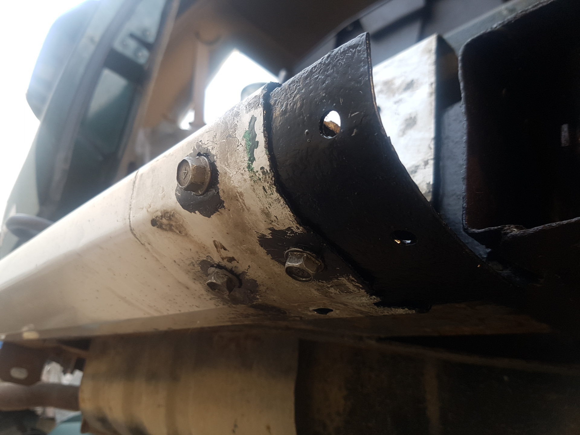

На алюминиевой подножке заднего бампера места крепления к угловым усилителям полностью рассыпались в труху из-за электрохимической коррозии:
Все закладные гайки я выломал, труху зачистил, внутренности подножки прокрасил. Для крепления угловых усилителей вмонтировал в подножку две стальные пластины, которым с помощью кувалдометра придал форму унутренностей подножки:
Закрепил эти пластины болтами М8, которые в отличие от М6 хоть открутить будет возможно через несколько зим. Болтов ушло не мало, но конструкция получилась и намного прочнее и намного живучее.

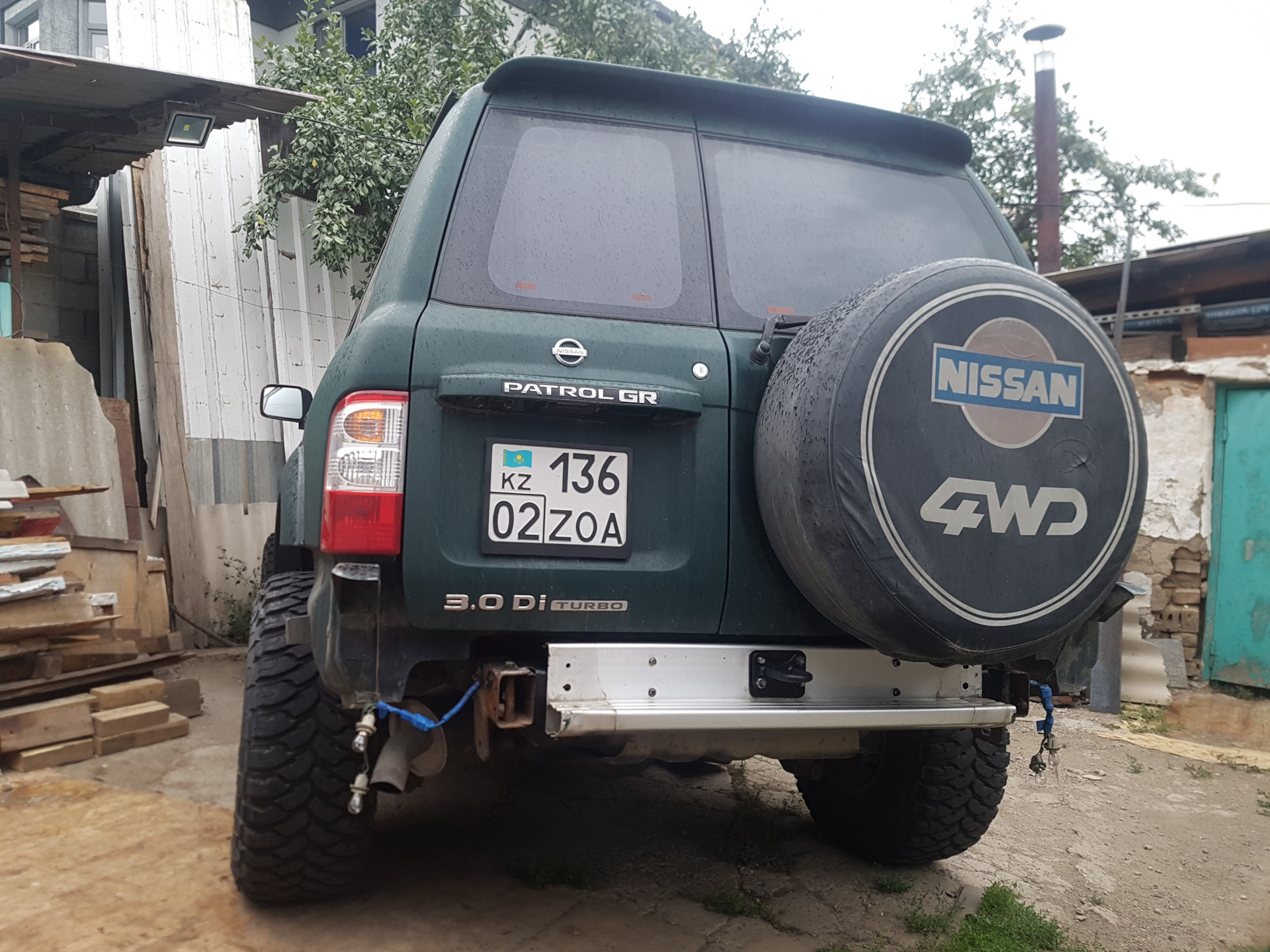

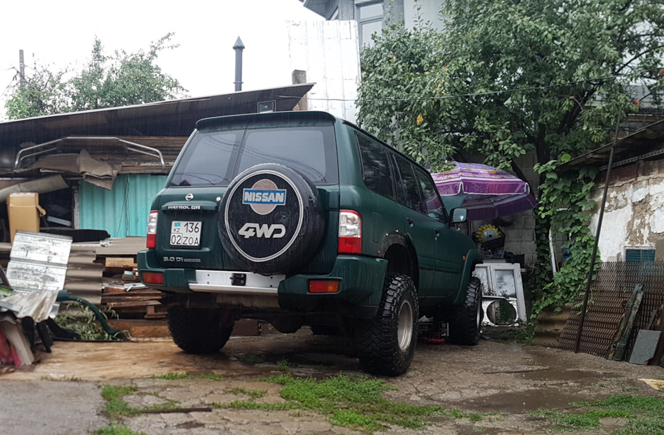

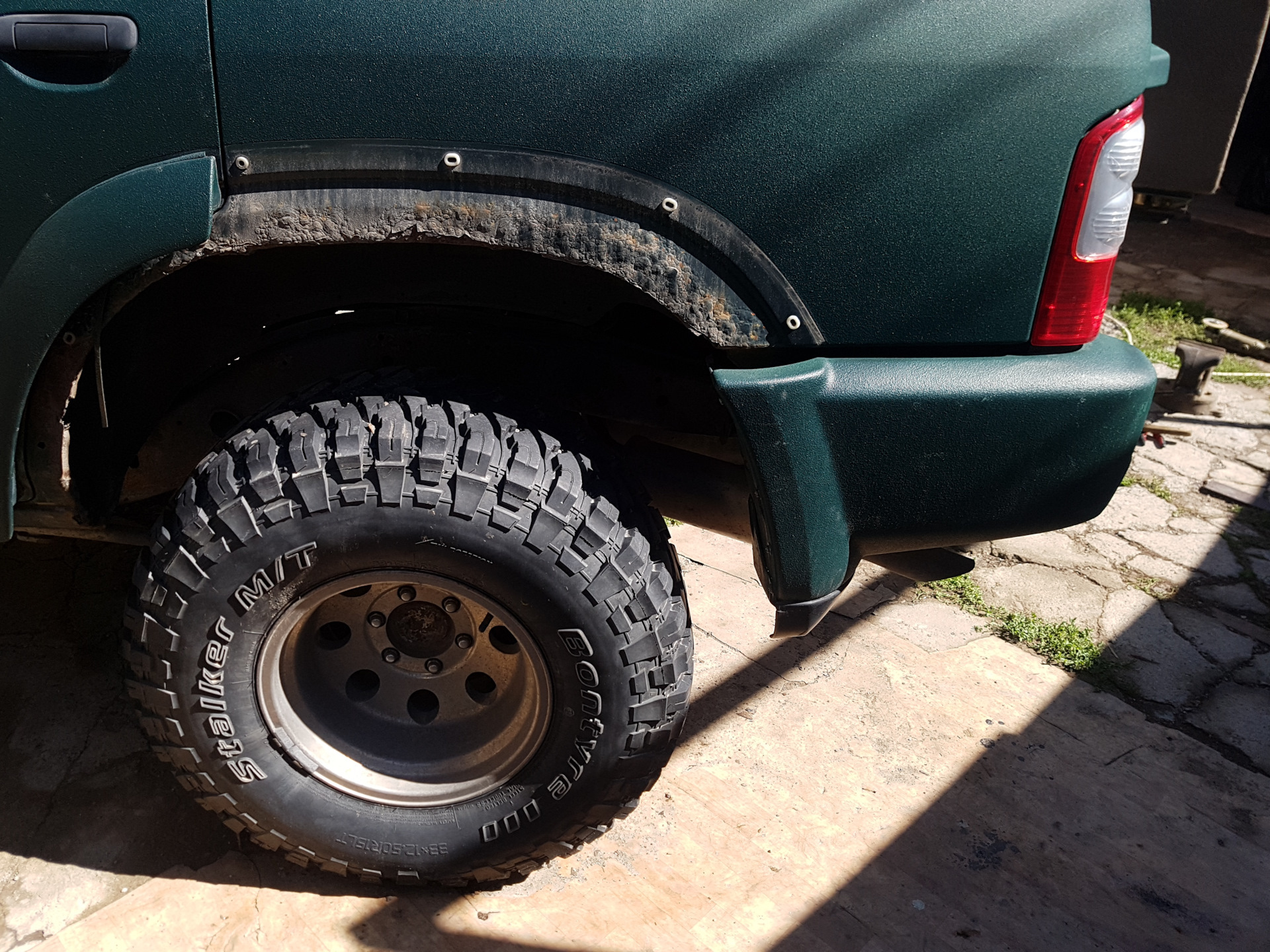

Если бы арки задних колёс не сгнили в труху — то рассказ про перенос бамперов на этом моменте был бы полностью окончен. К сожалению для восстановления арок придётся обращаться к кузовщикам — потому окончательный результат по заднему бамперу смогу продемонстрировать нескоро. Ну а пока выкладываю промежуточный вариант филейной части:
На фото машина почему то смотрится через чур задранной, но в реальности во внешнем виде мало что поменялось. Ну да и ладно — один шут подушки мм на 2-3 просядут со временем, колёса я полюбому буду ставить 35-37… так что всё гармонизируется рано или поздно.
