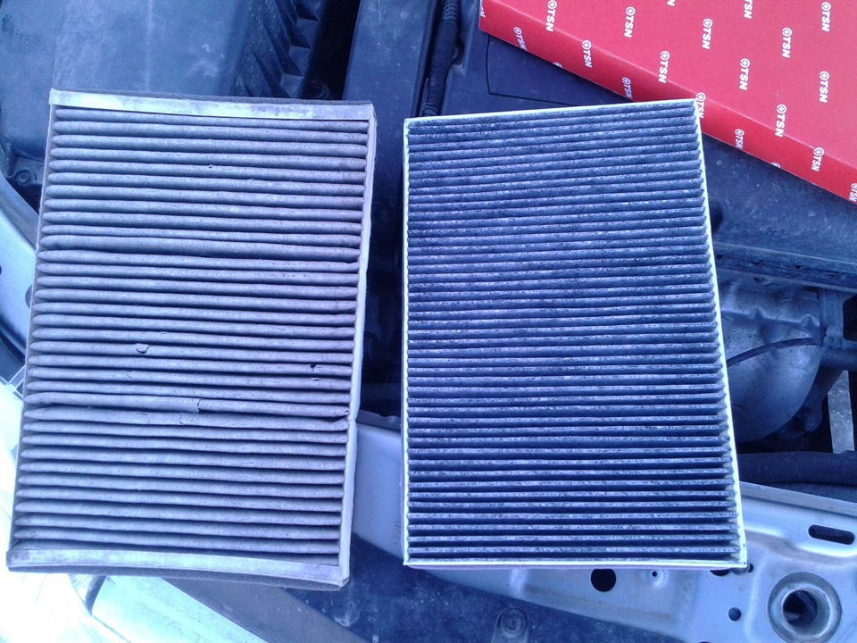

Смущало запотевание окон, когда в машине более 2-х человек.заслонка работает, положение отключено (циркуляция через салон), а вот окна затягивает, поэтому было решено поменять фильтр, ну и конечно не зря, старый фильтр родной-2010 года.не мешало бы и конечно всю систему вентиляции почистить, но это чуток позже, когда будет подготовка к лету вместе с кондеем.да и машина все 4 года простояла в одном и том же месте под березой(после каждой мойки постоянно откуда-то вылетают то листочки, то сережки от березы).с фильтром особо не заморачивался взял за 300 рэ.Главное он подошел, а его качество время покажет.Процесс прост, если руки растут откуда надо, про это много описано, поэтому думаю описывать не стоит.ну и немного фото.Всем МИРа и добра.

Надрезы не всегда нужны, от фильтра зависит .HansPries на раз заходит, GoodWill нет.Можно с начало картонку в проем фильтра просунуть и по нему направить.Фильтр заходит быстро и без проблем.Потом просто вынуть картонку .
Молоток! А надрезы делал? Я такой же не смог засунуть
да, сразу же, чтобы не пыхтеть))))
С надрезами встаёт только так.
