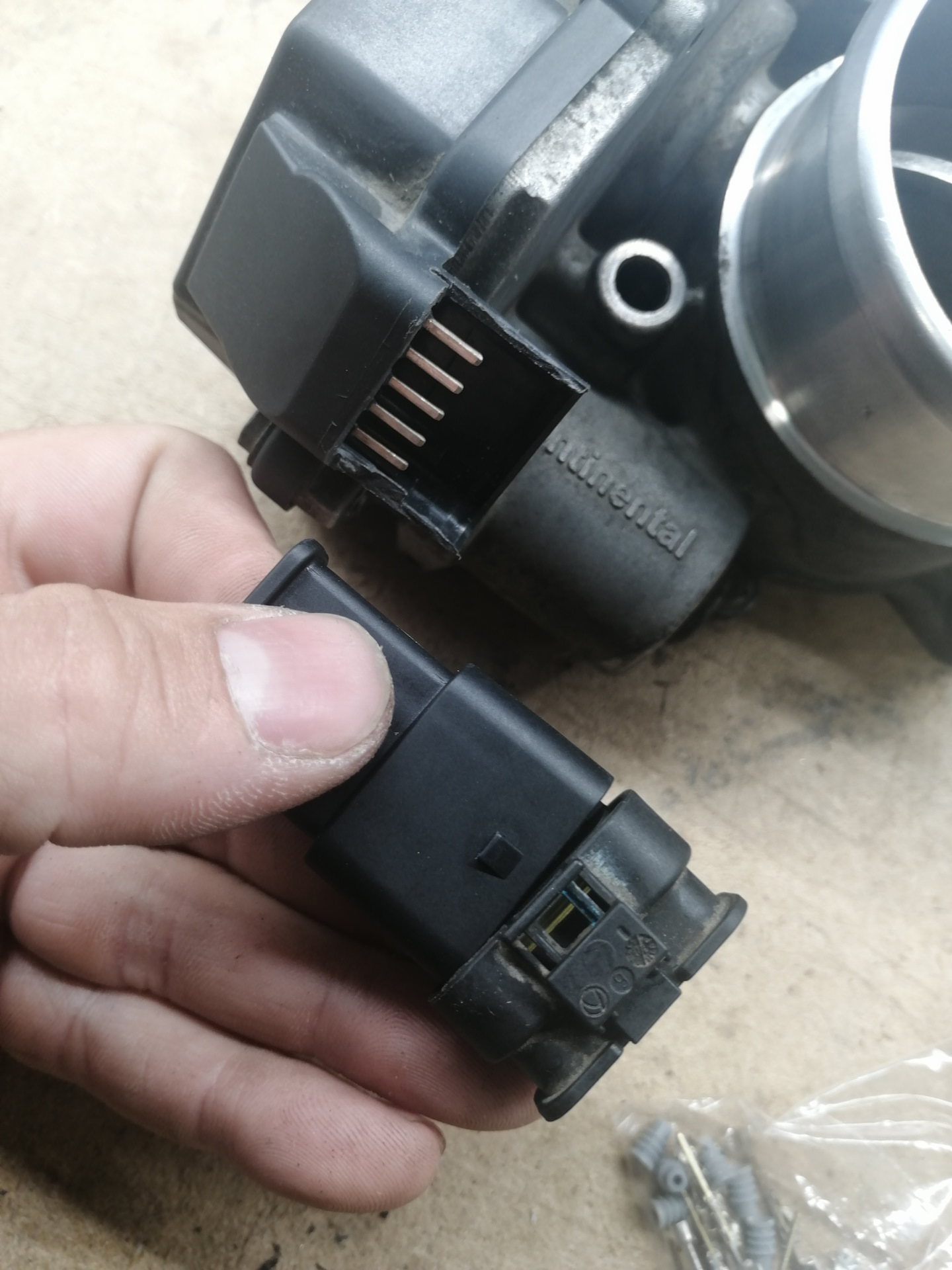

Как я писал ранее тут www.drive2.ru/l/560238283943052232/, с началом весеннего обострения солнечной активности, иногда машина отказывалась заводиться. Либо на ходу вдруг переходила в аварийный режим и теряла динамику. Тогда я ошибочно подумал, что во всем виновато масло, которое попадает в разъём дроссельной заслонки. После чистки все равно иногда приходилось выдергивать разъём и продувать масло, примерно раз в неделю-две.

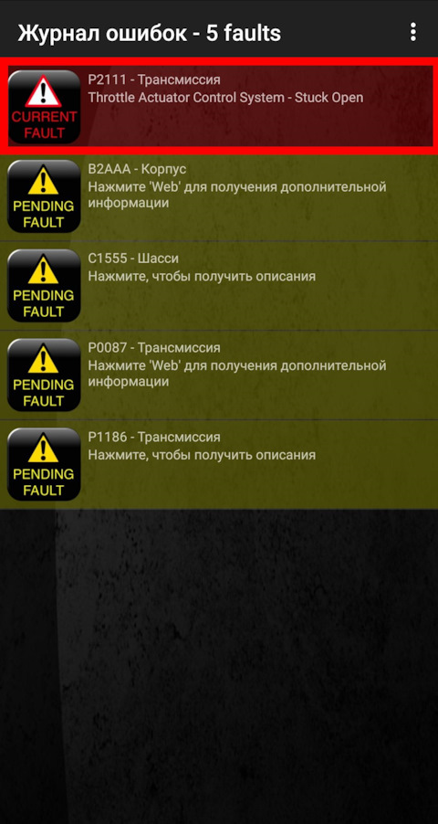

Ошибки всегда были то 2111, то 2112.

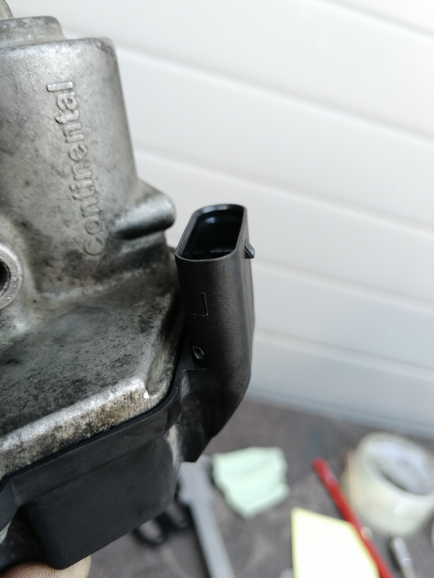

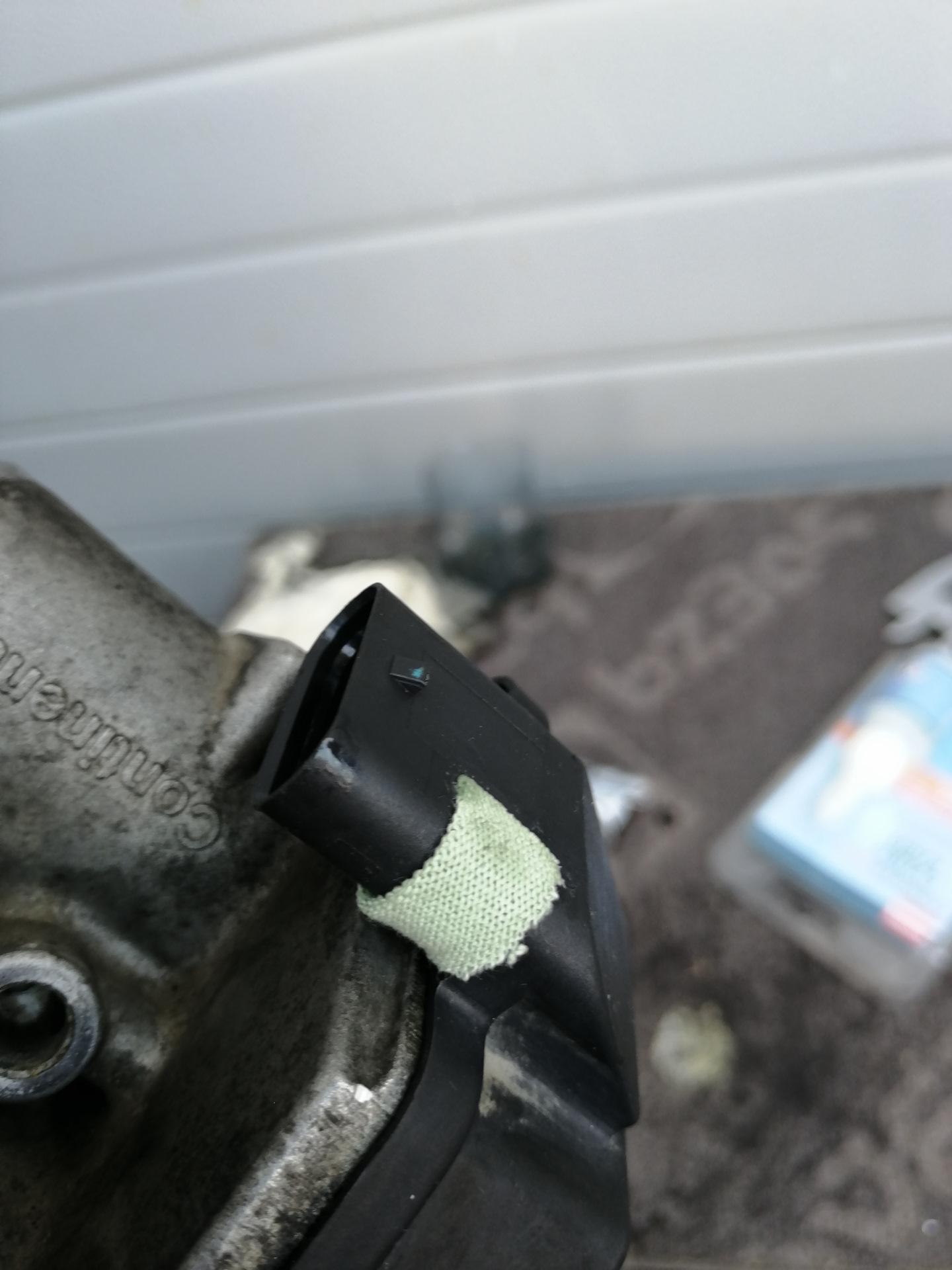

1. Первым делом я подумал, раз масло скапливается в разъёме и замыкает контакты (умные люди скажут, что масло не проводит ток, но возражу-масло чёрное, с примесями хрен пойми чего, так что теоретически может сбивать показания), дай ка сделаю дренажное отверстие в нижней точке разъёма, чтобы масло сливалось … Заклеил снаружи кусочком тряпочки чтоб пыль не попадала.
Вердикт: ни фига не помогло! Масла стало меньше, но все равно иногда приходилось сдергивать разъём

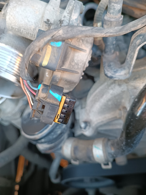

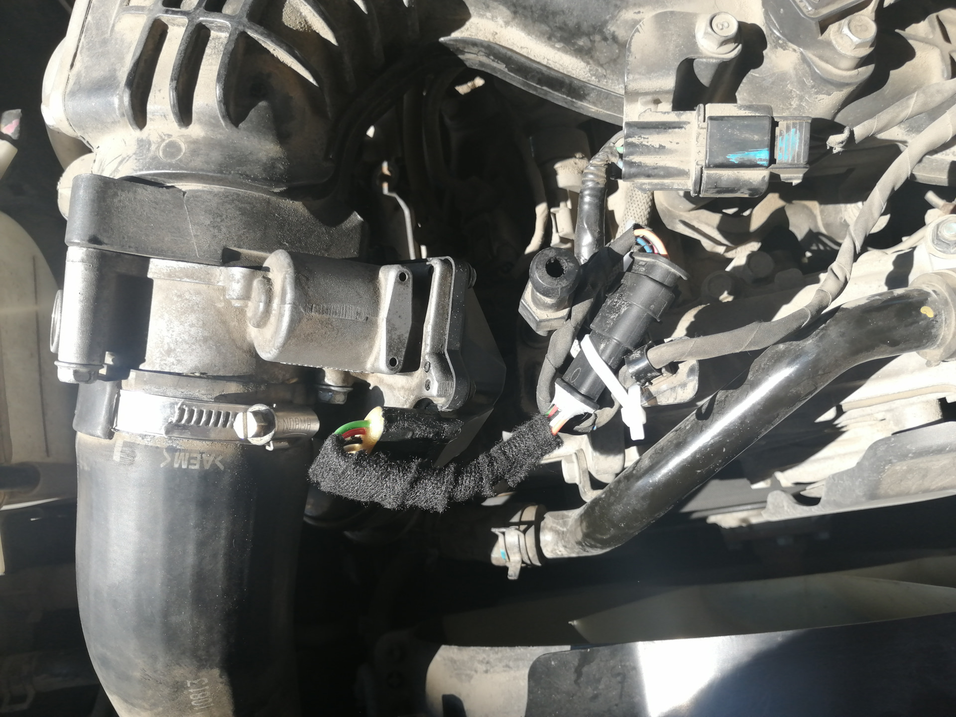

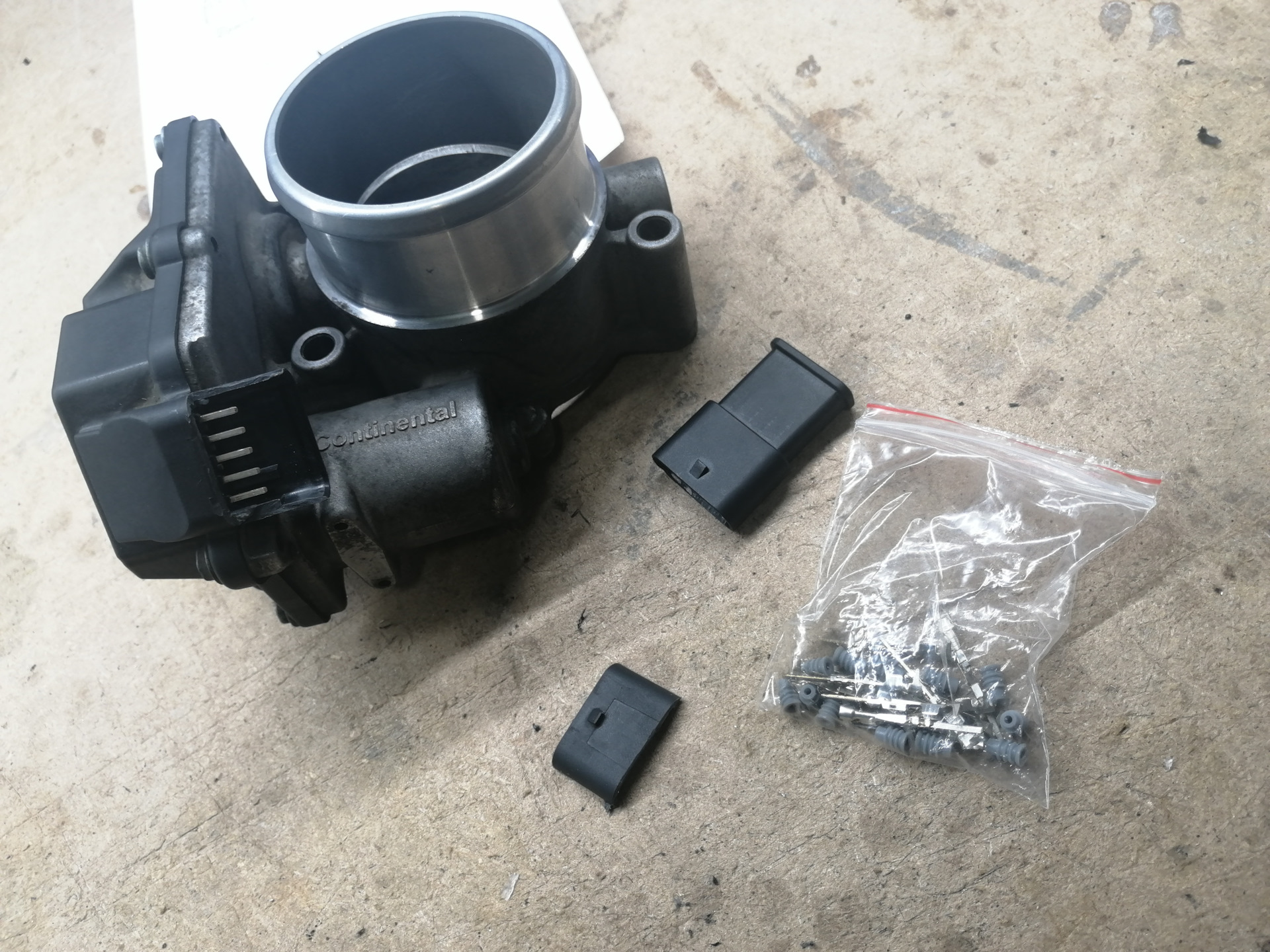

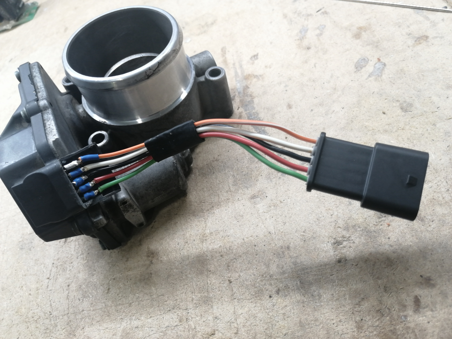

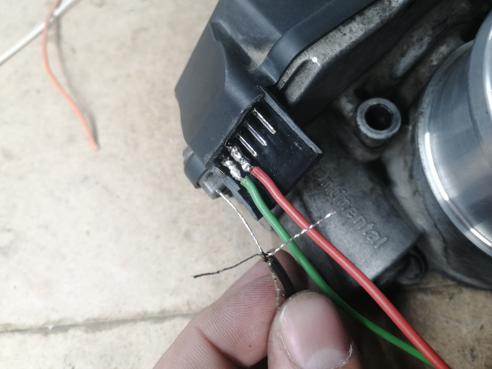

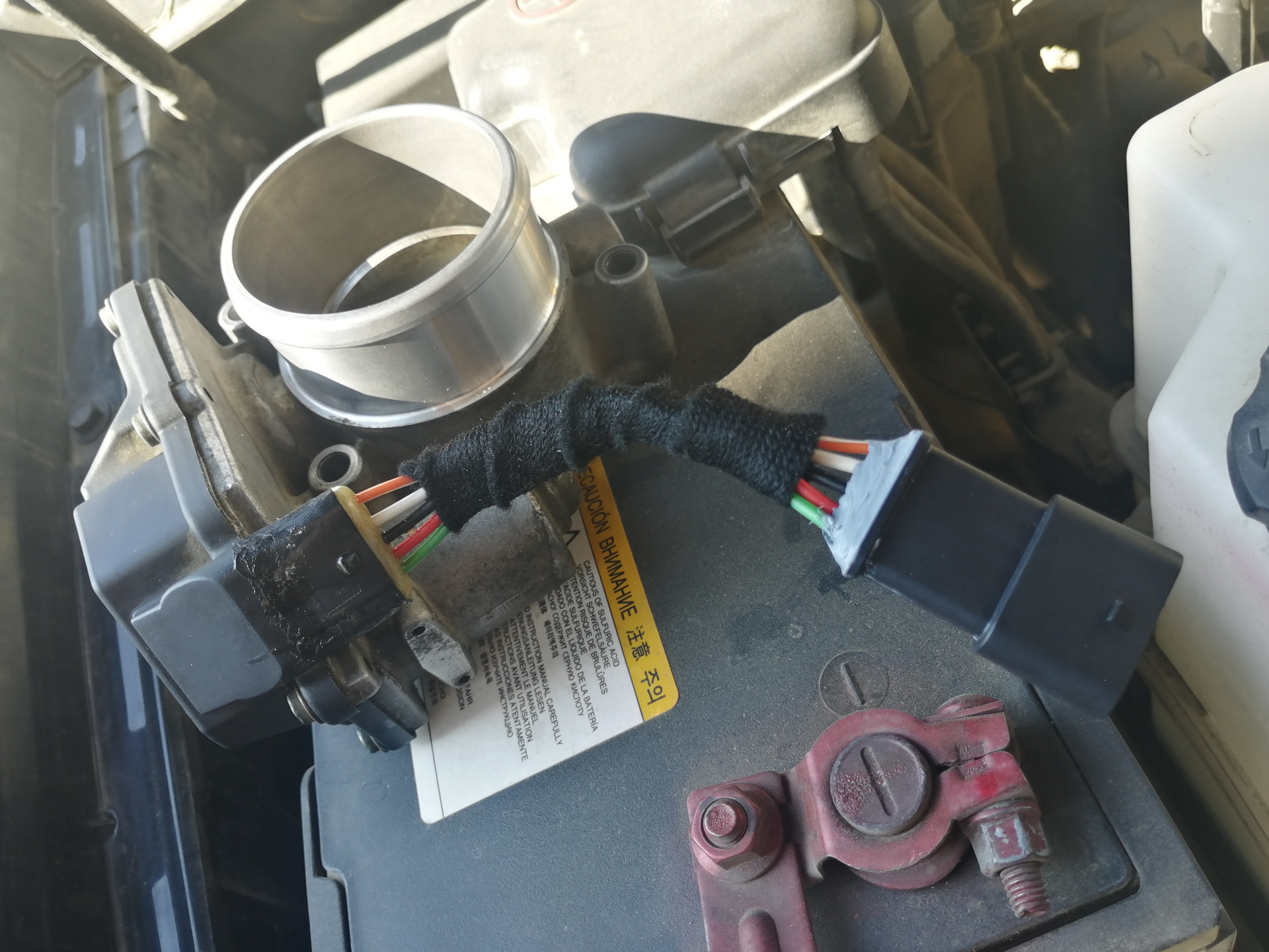

2. Вынести разъём подальше от дросселя так, чтобы масло вообще не попадало в него. Путем долгих и весёлых поисков разъёма" папа" для разъёма жгута к дросселю, нашёл китайцев на сайте всем известном, которые для моего запроса создали страницу с нужным разъёмом.
Вердикт: контакты разъёма теперь всегда сухие, но какая у меня была сильная печаль, когда после этих работ через недельку опять выскочила ошибка! Не помогло!
Самое интересное в том, что если не запустился с первого раза, и не крутить второй раз, а просто вытащить и засунуть на место разъём с дросселя, машина заведётся и без ошибок.

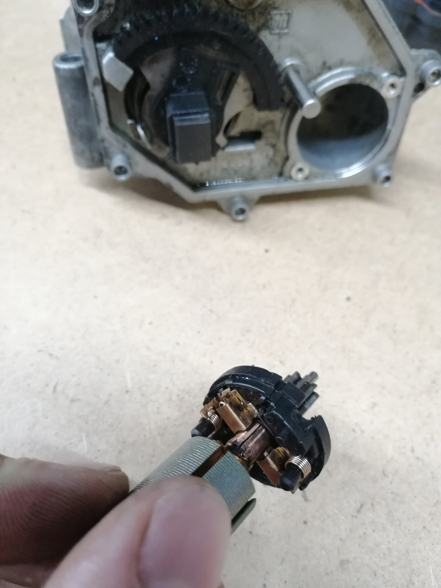

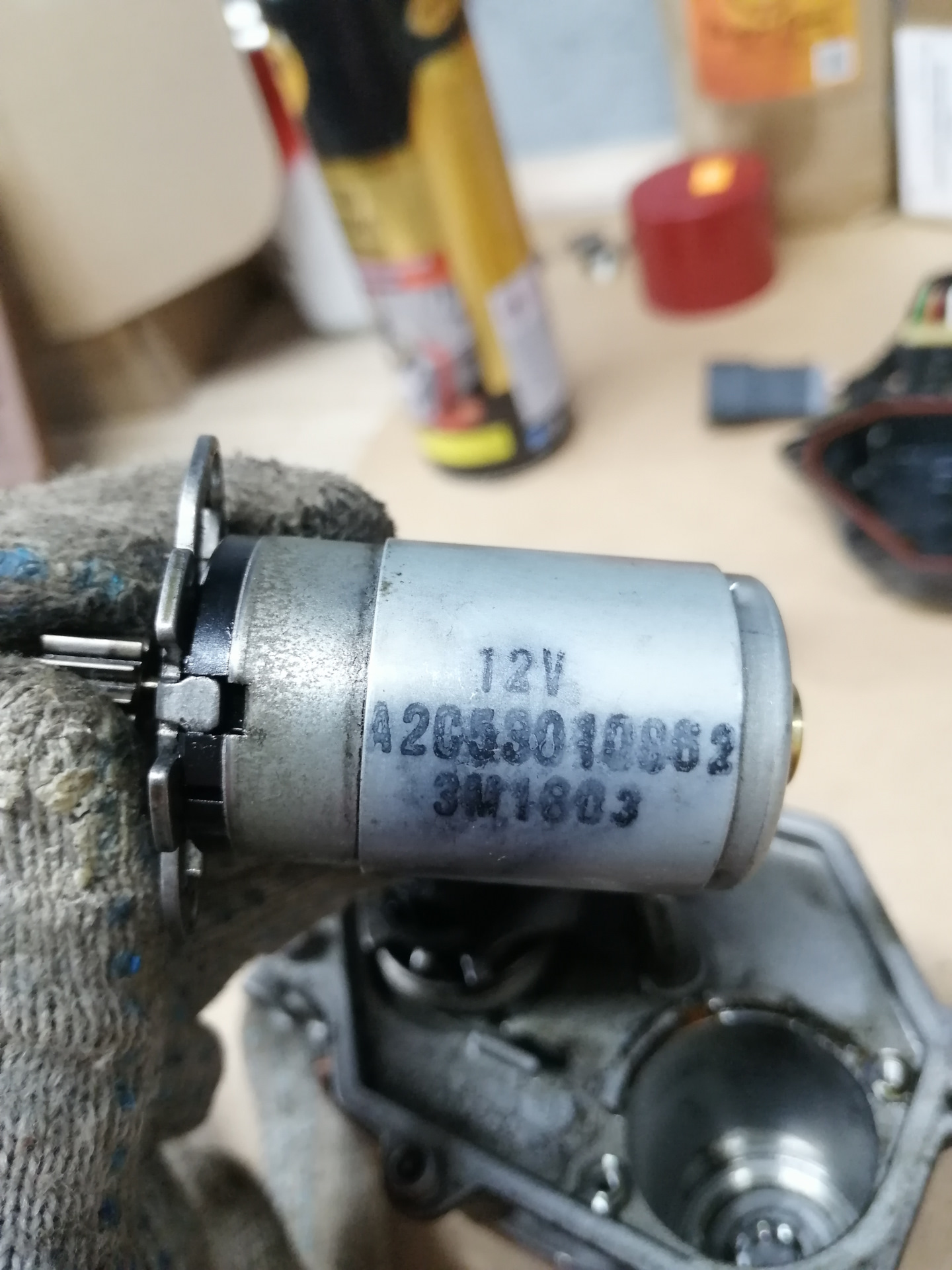

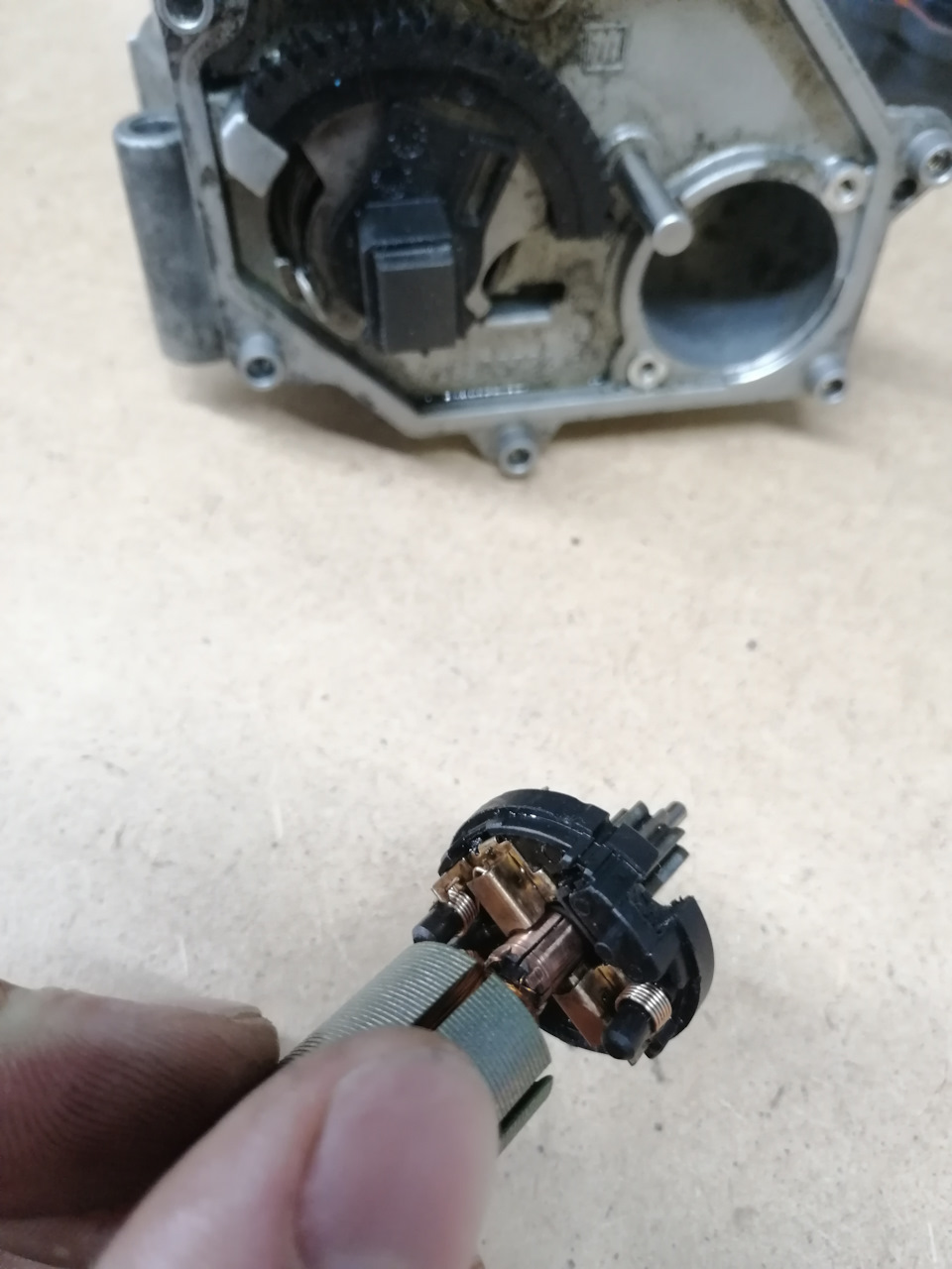

3. Мотор. Вычитал что у нас в дросселе, почти как и на всех авто, стоит моторчик фирмы jonson.
аналог можно заказать в Китае, цена 1…1,5кр.
До мне пока рано заказывать, решил снять и проверить состояние коллектора.
Вердикт — опять не помогло

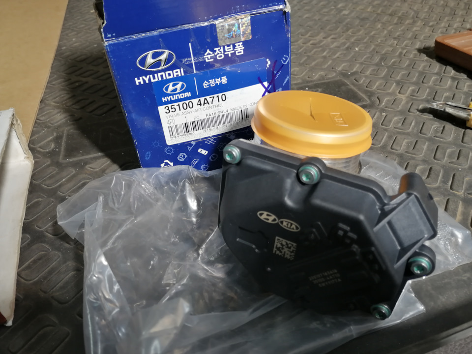

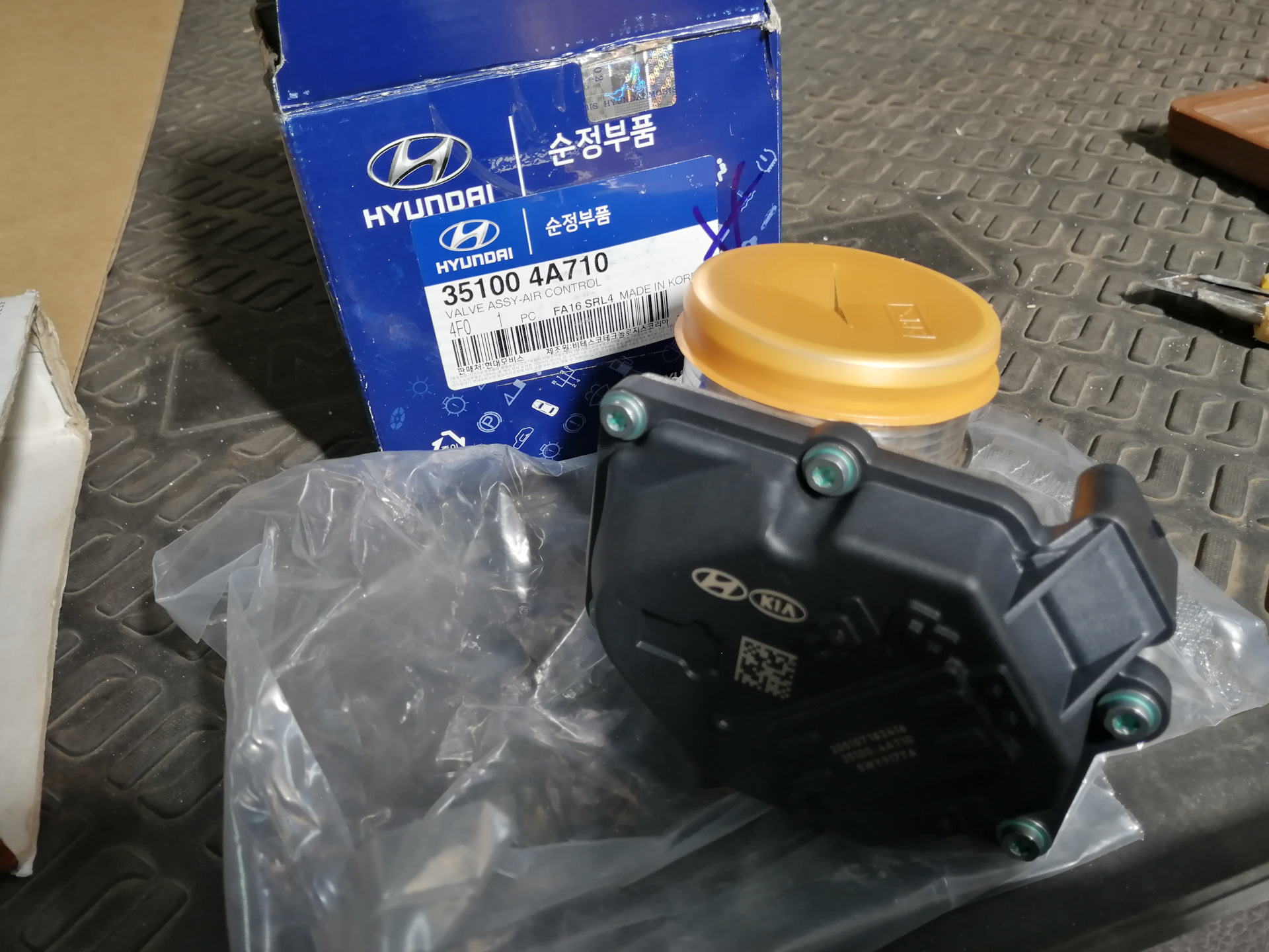

4. Новый дроссель
В общем покуда идеи иссякли, а прыгать возле капота в самый неподходящий момент надоело, решил купить новый дроссель.

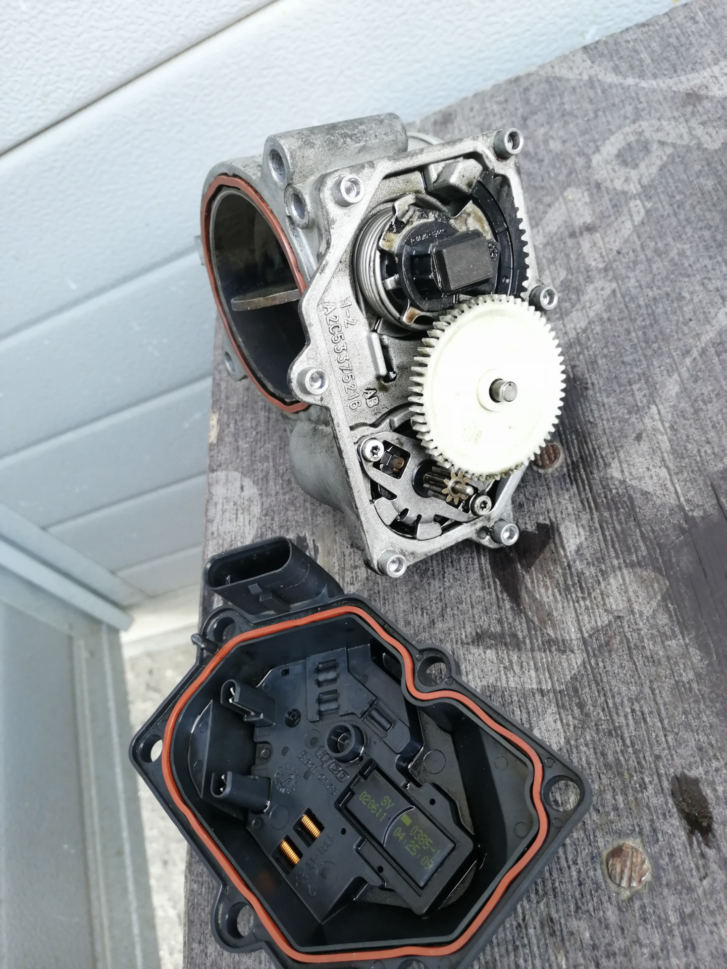

Выводы общие
1. У кого такая проблема, не тратьте время, если только самим не интересно поковыряться, в качестве хобби. Купите новый.
2. Причина неисправности основная — испортились сальники вала заслонки, и масло под давлением задувается внутрь корпуса заслонки, там где быть его не должно. Сальник поменять не вижу возможным для себя.
3. Глюк происходит по тому, что масло с продуктами отработки видимо пропитало плату управления, которая вплавлена в крышку заслонки. Видимо какой то элемент сбивает свои показания, когда двигатель запускается при температуре воздуха более 20гр. С, после примерно получасовой остановки.
