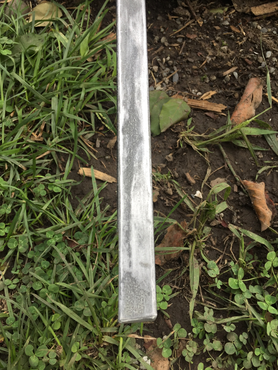

Вообще все как у всех, молдинги начали облезать, решил все же их покрасить в черный матовый цвет.
В добавок ко всему были сломаны заглушки, и в отверстиях предыдущий хозяин залил черный герметик или липучку, я так и не понял что это было. Короче все отковырял, почистил, зашкурил, промыл, покрасил и поставил.
Красил краской ABRO, с трудом хватило на два молдинга, не советую. Думаю еще раз покрасить, так как надо будет подпилить заглушки от фирмы BSG 65-922-057 заказывал перед и зад, но как понял на вид они одинаковые. Можно заказывать любые.

Добрый вечер. Зашкуривали до метала?
Вначале металическим шпателем почистил остатки, потом зашкурил до металла, они покрыты чем то, я так и не понял. Серого цвета, может оцинковка какая то. На фото видно. Обезжирил и покрасил.

Они металлические или пластиковые?
молдинги металлические, а заглушки пластиковые.

Они составные, снизу пластик, сверху металл покрытый пластиком.
Перед покраской я так понял зашкуривали?
Да
