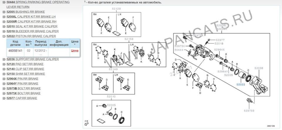

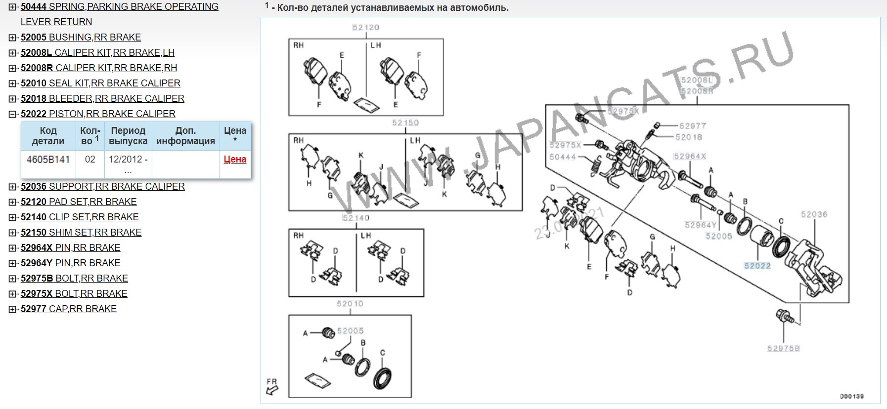

Вооружившись каталогами запчастей, обнаружил для себя следующее: на Д5, как и на большинстве соплатформенных с Деликой кроссоверов стоит одинаковая конфигурация тормозов: 294мм диски и 57мм поршни на передней оси и, 302мм и 41мм, соответственно, на задней.
Исключения из этого правила следующие: на некоторых Аутлендерах с V6 стоят двухпоршневые суппорта со своими тормозными дисками на передней оси, и, до 2012 года, когда стояночный тормоз имел барабанную конструкцию, были отличия в диаметре поршней на задней. С 12 года задние суппорта у всех одинаковые.

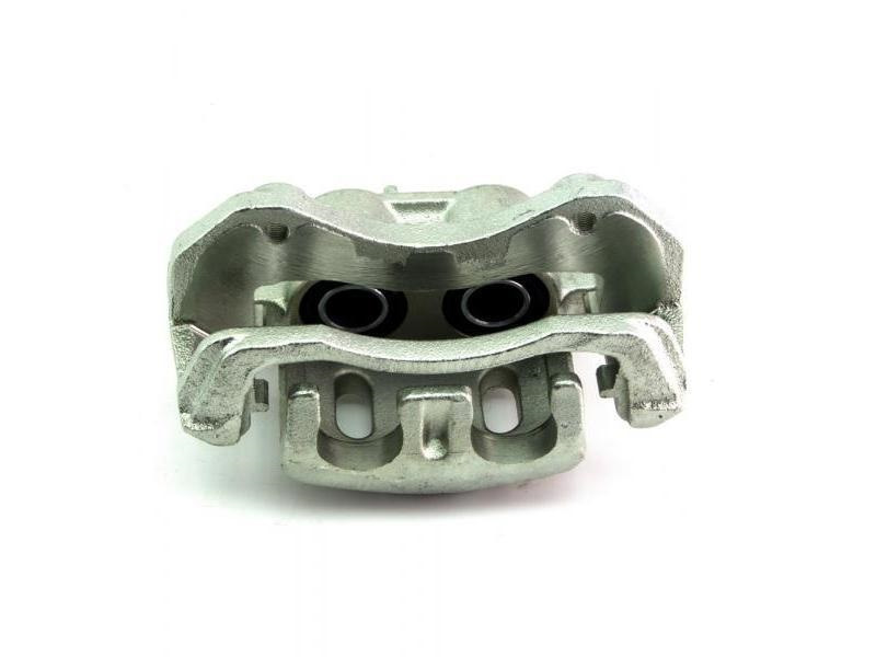

Анализируя эти варианты, наткнулся на драйве на запись Евгения, ака URKA61, который, в процессе борьбы с суппортами от E38 сочинил, на мой взгляд, лучшее решение для нашей платформы – использование суппортов от Honda Legend, с радиальным креплением.
Плюсы следующие:
— цена – комплект суппортов с разборки на ДВ стоит от 8 тысяч рублей.
— радиальное крепление – нет проблем с резьбой, нарезанной в алюминии.
— покраска суппорта – не знаю, как делают это японцы, но я пока еще не видел облезших и окисленных суппортов этой модели.
— габаритные размеры – суппорт немного компактнее суппорта Brembo. А значит, есть шанс, что стандартные, “гражданские” колесные диски установятся без проставок.
— самое главное – конструкция адаптеров, которая усиливает узел крепления суппорта, а не ослабляет, как в случае с Brembo E38.

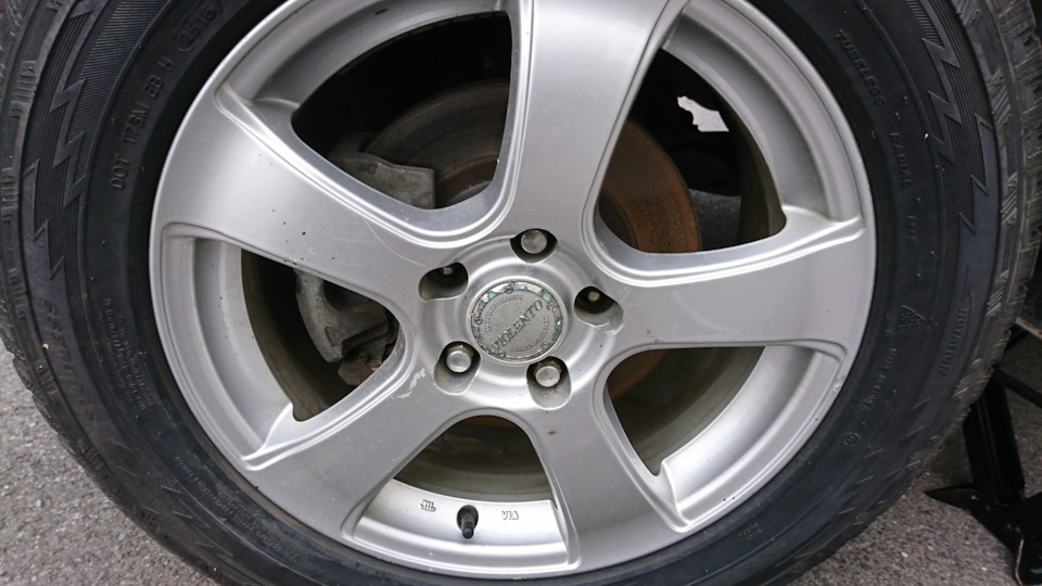

Доброго времени суток. На стандартные диски встанут супарта?
Добрый день. На колесные или тормозные? На родные 18-дюймовые — не встанут, форма спиц не та, упираются в суппорт.
На тормозные сток встоют эти супорта. Диски у меня 16 зима и лето 17 вылет на одних 35 а на других 33.
Нет, не встают. И колесные нужны 17 дюймов минимум.
В задних суппортах 38мм цилиндры. Откуда взяли цифры 41?
Суппорт с интегрированным стояночным тормозом, на Делику, ASX и Аутлендер ставится с 12 года.
