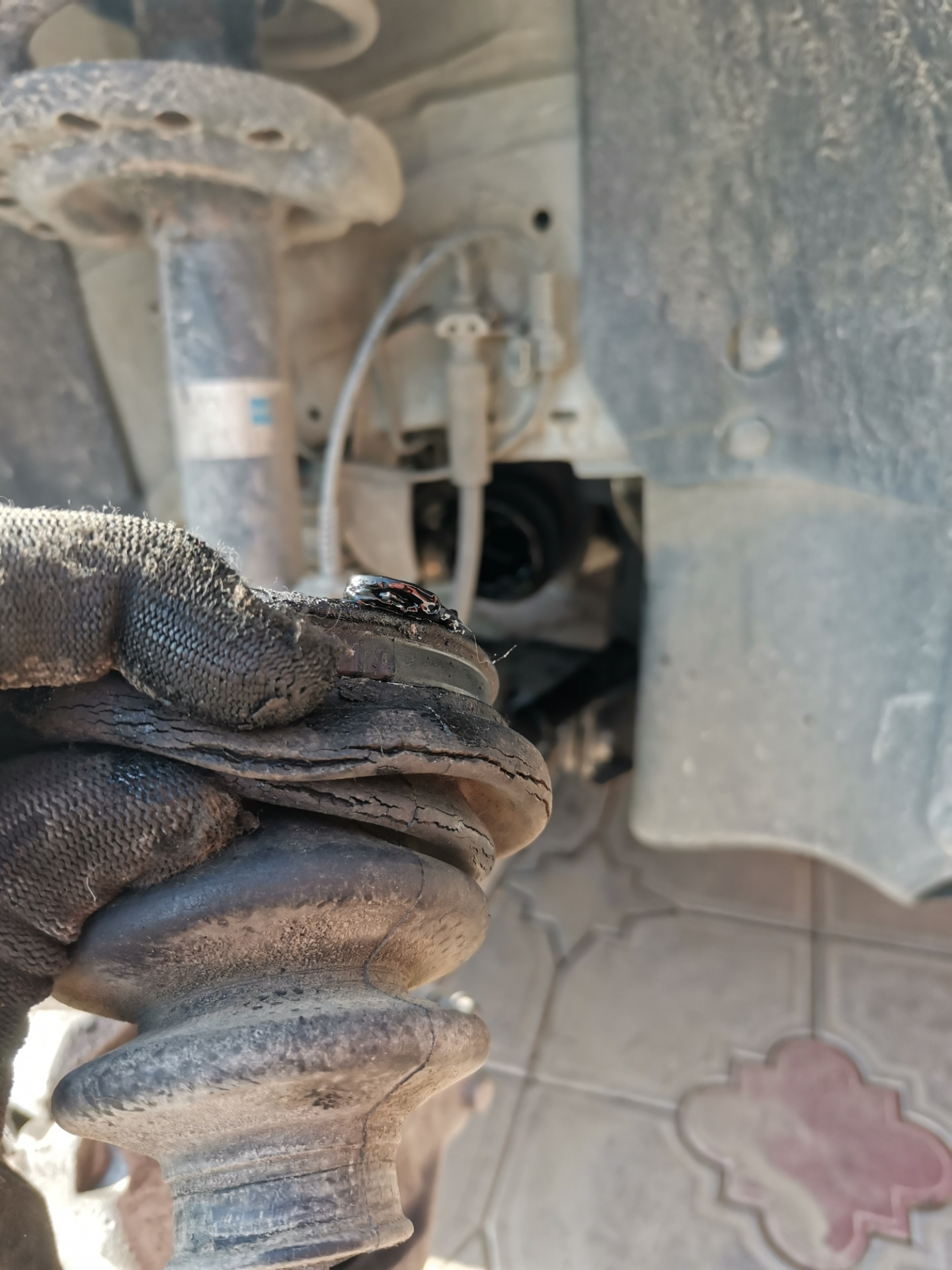

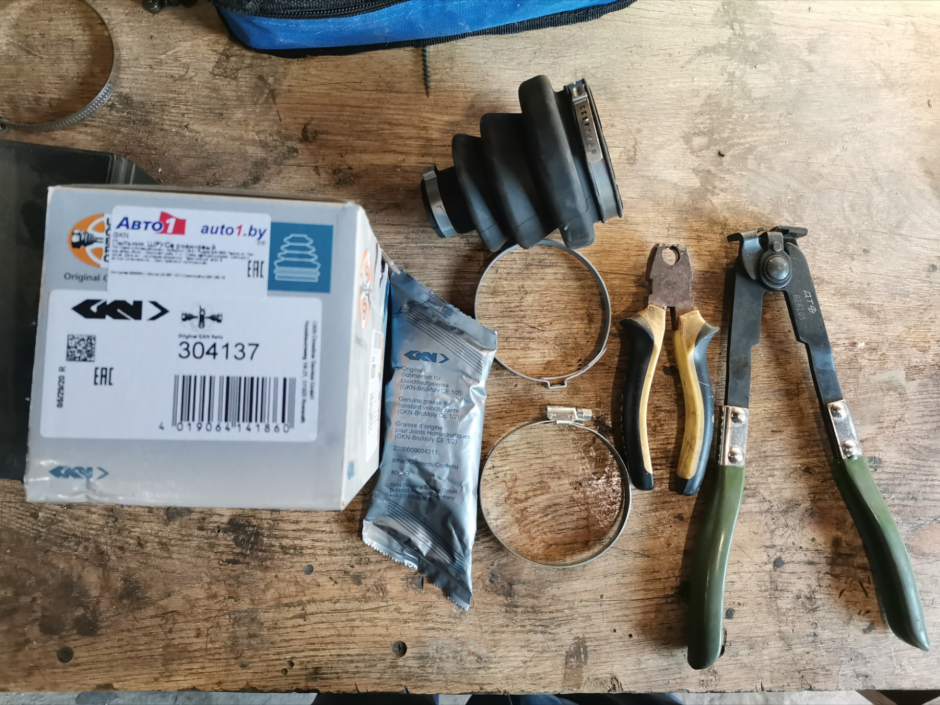

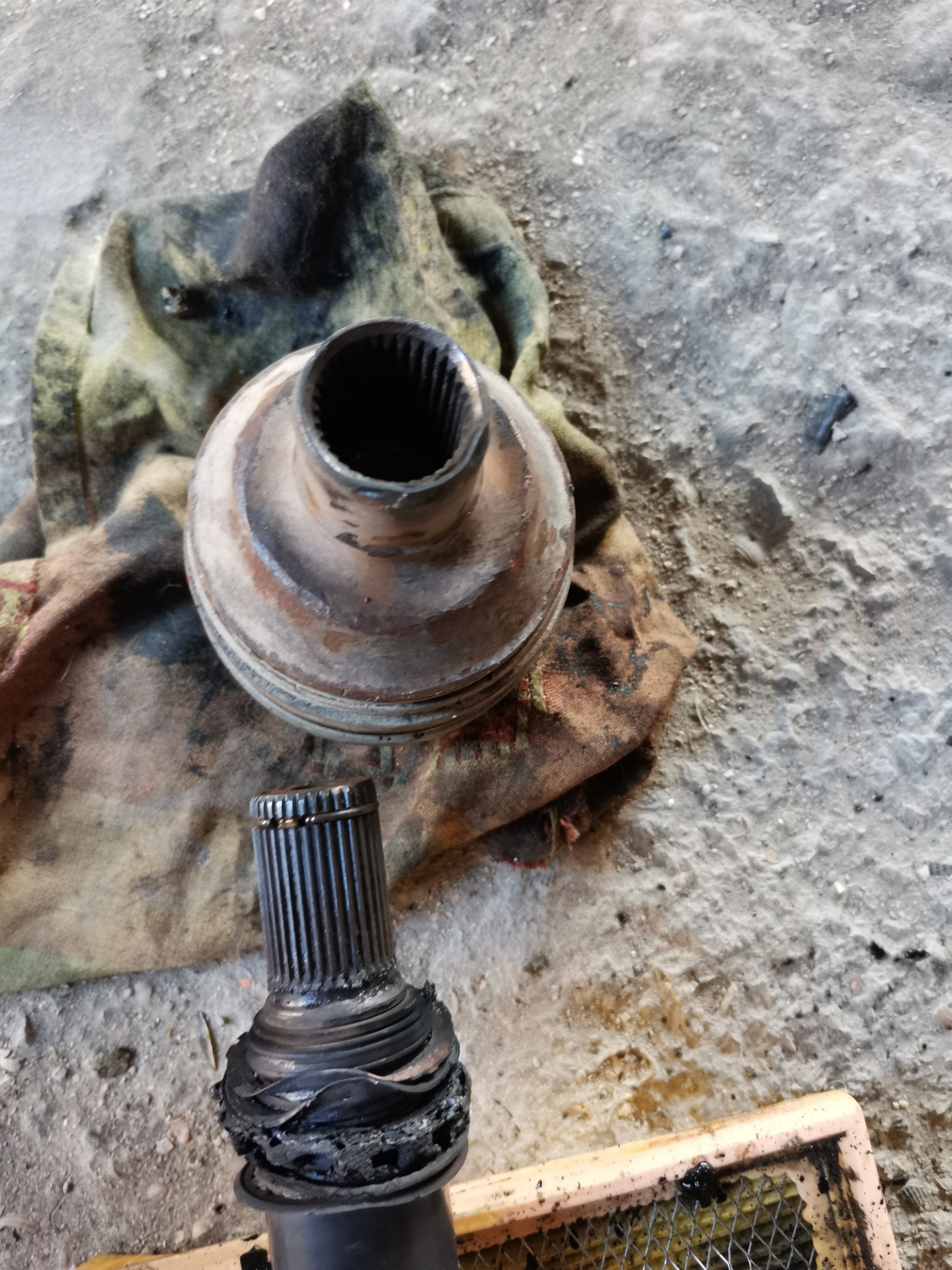

Приветствую! Заметил пыльник в трещинах, а зима на носу, дожди, убьют гранату за пару дней если порвется
… Заказал GKN
в ориге он идёт, граната менялась 130000 назад в 2015 году, брал тот же номер что в ориге, гкн без клейма гм. Хотел опять отделаться лёгким гемороем, ан нет…

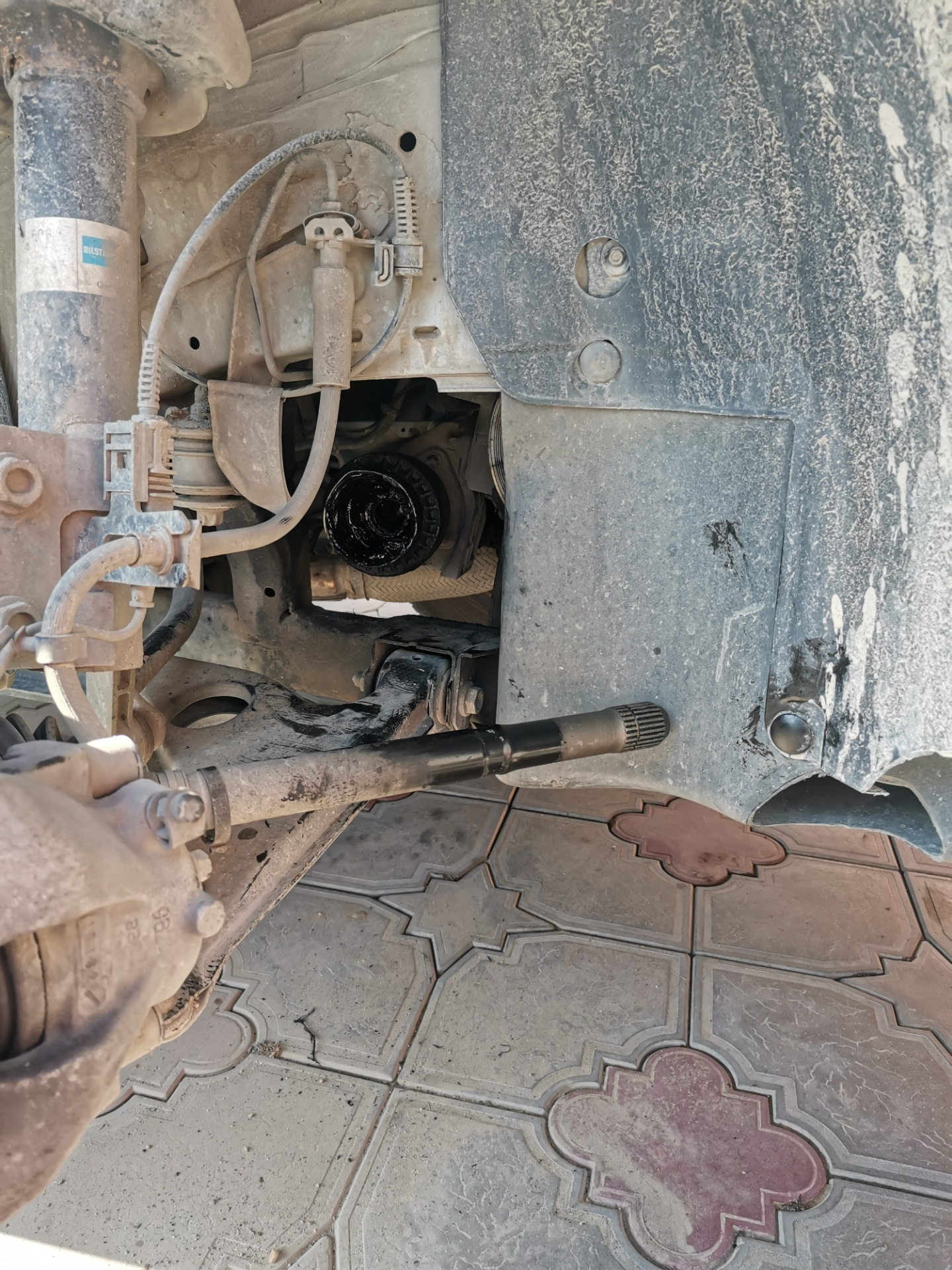

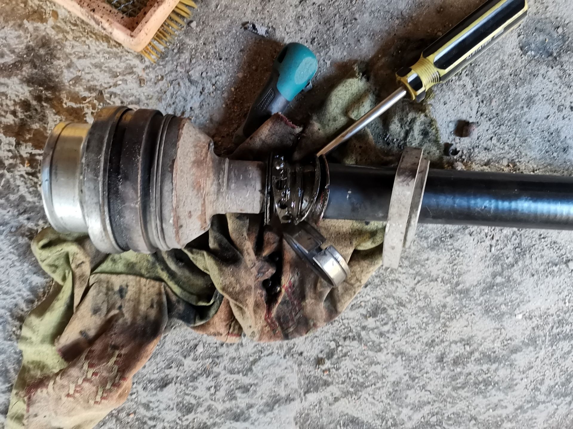

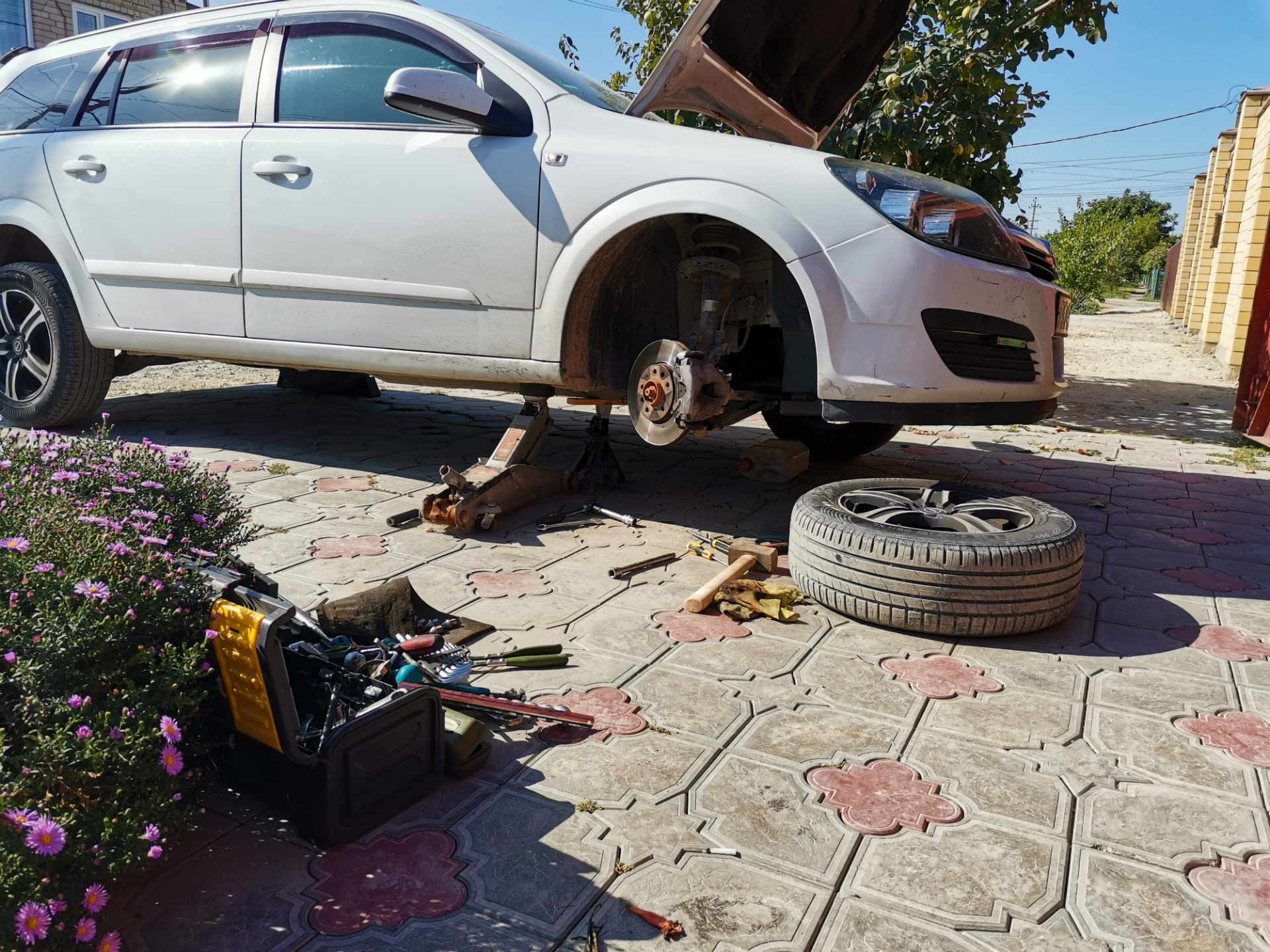

Не захотел снимать пром опору, и откручивать ступичную гайку… 🤣 Лентяй. … Открутил шар на рычаге, сдернул пыльник, расстопорил вал…

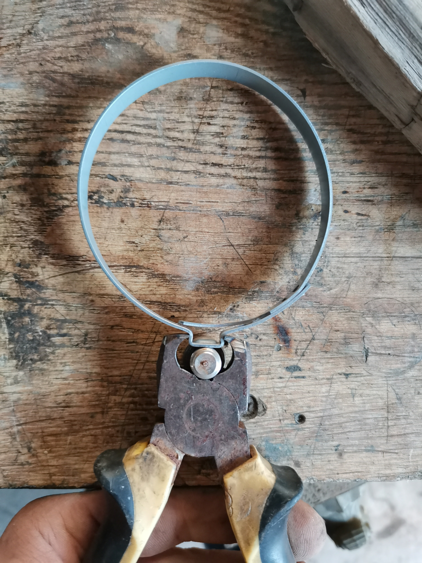

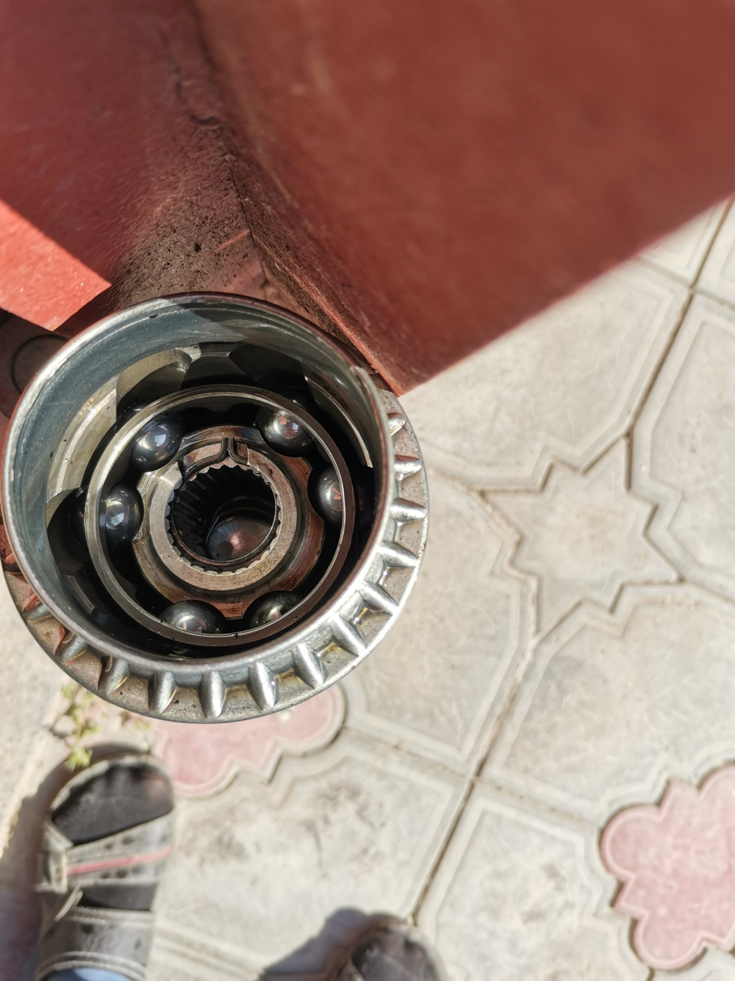

ну вроде все норм, меняю пыльник и 🔥 но, сука подшипник то пляшет как говно в проруби, а я уже и хомутов под ключ накупил, и плоскогубцы порезал, чтоб хомуты зажать без снятия этого всего…
примерки и болт, чтоб все по фен шую…

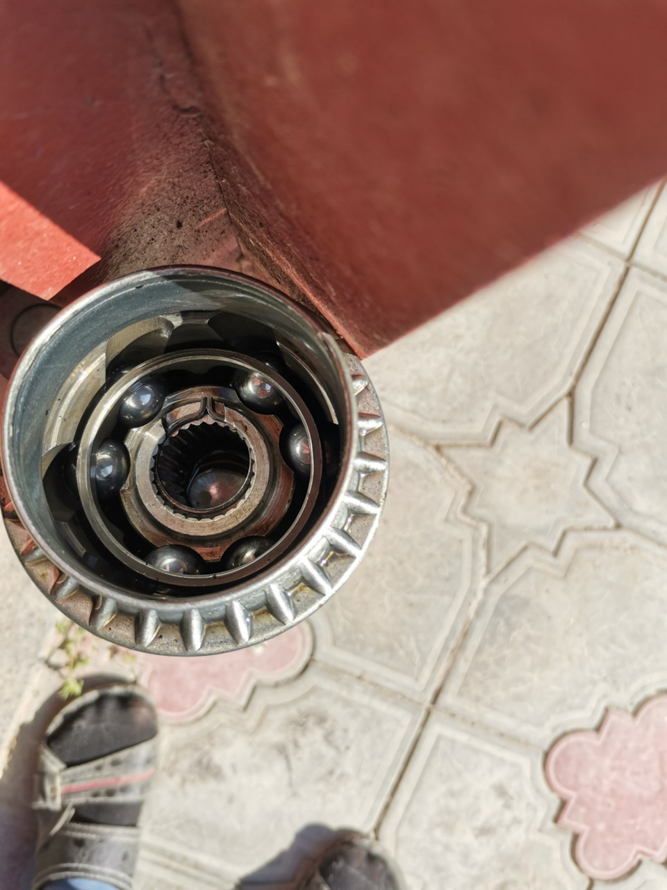

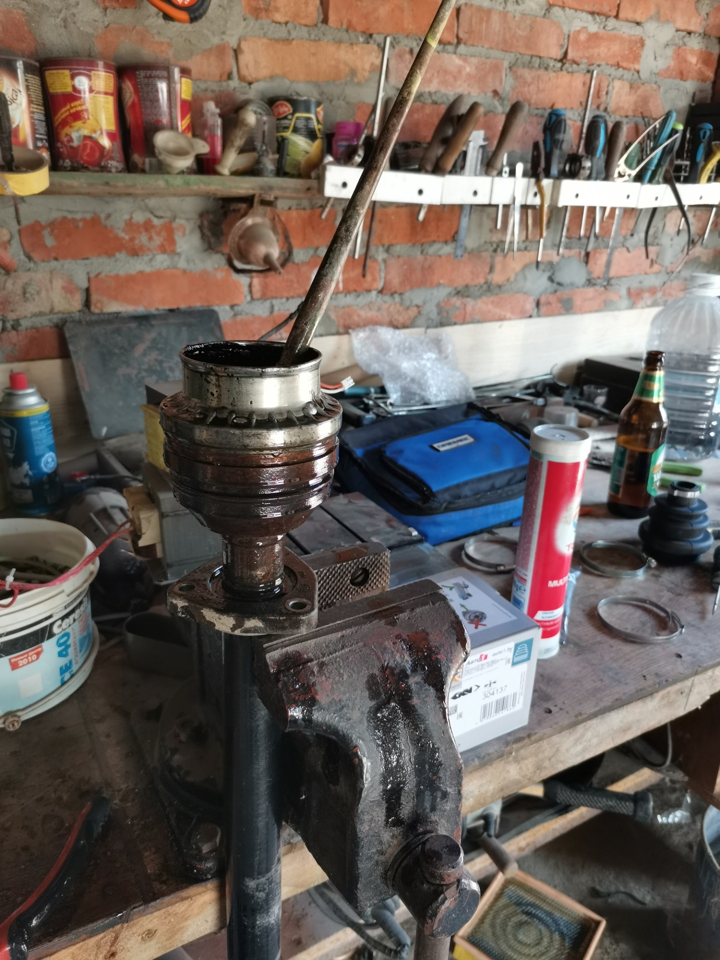

Вымыл все соляркой
лил в нутро и кисточкой, потом в тазике полоскал, махал на отмаш чтоб по инерции старая мазь вылетела, и стало так

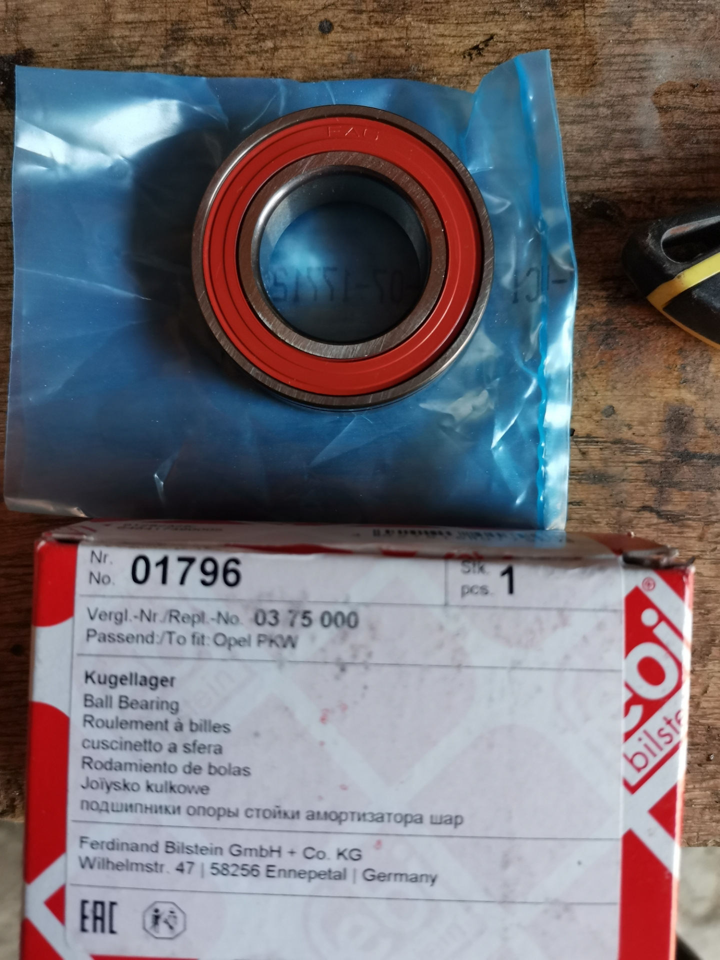

поехал искать подшипник, искатав десяток магазинов, нашёл такой-же как и был

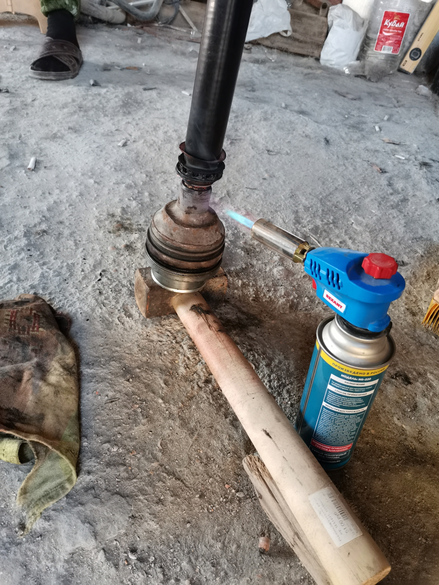

чтоб его снять нужно разьеденить вал и опору, а она заклеена на локтайт 660
распилил подшипник и снял крышку, чтоб кувалдой её не разбить
и давай газом греть, да кувалдой лупить, грел по долгу
разобрал таки.

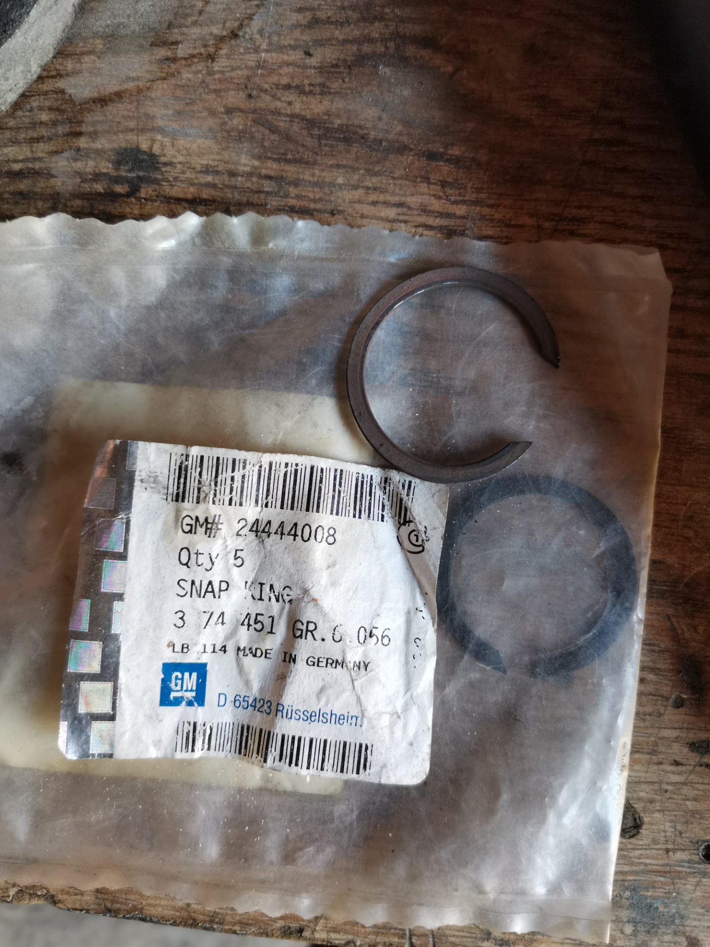

стопорное кольцо у меня было в запасе, ещё с замены этой гранаты. Шрус на вал оделся очень плотно, остатки локтайта на нем ещё были, на всякий смазал смазкой, чтоб не ржавело.

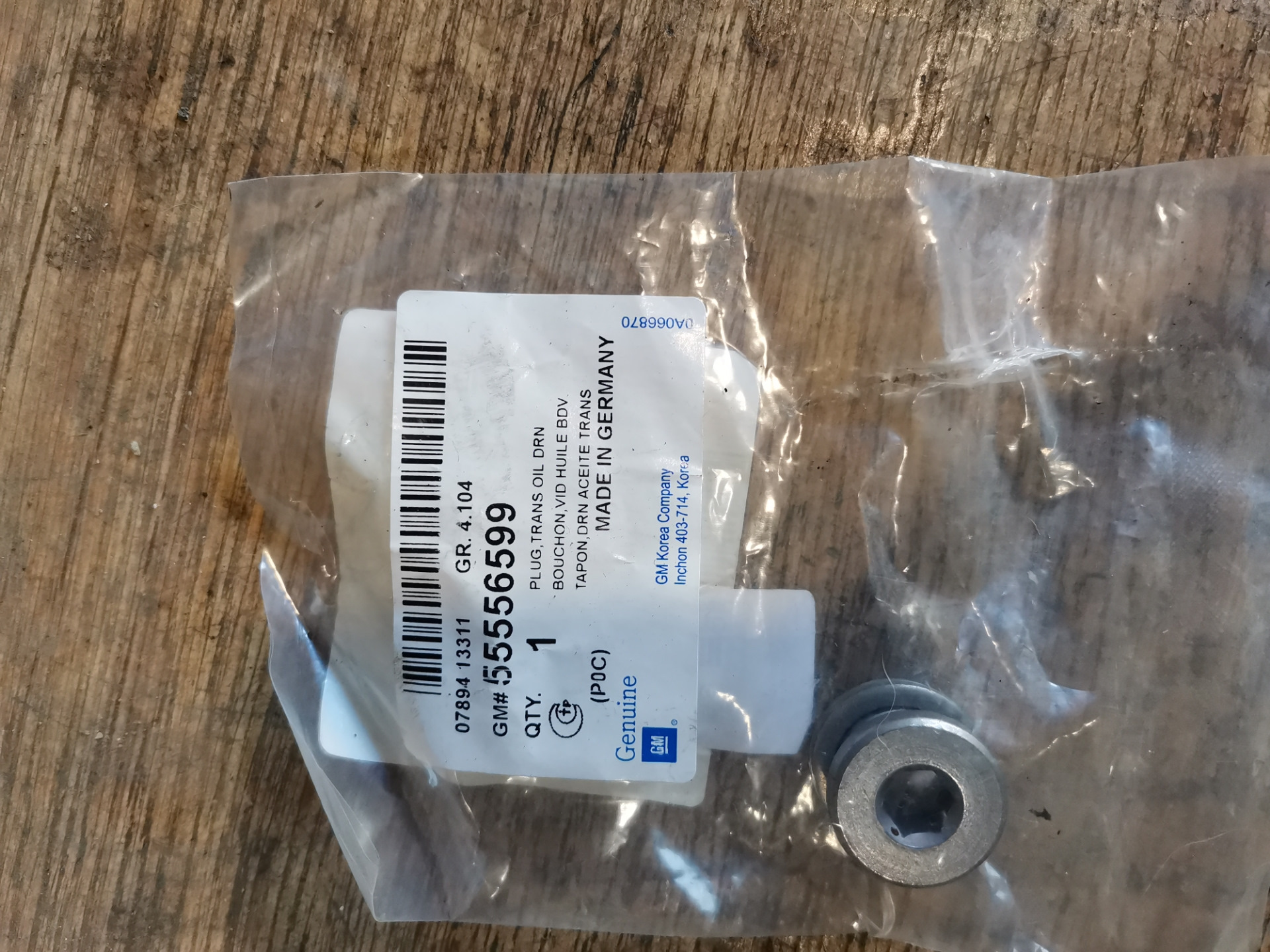

пробка залива масла в кпп, тоже год ждала своего часа. Провозился почти весь день, под пивас, за такси 500 р. отдал, подшипник 850, пыльник 600, хомуты из комплекта использовал, довольно таки хорошие. И по итогу пропал гул, я думал это кпп у меня загудела, оказывается подшипник высох, хапнул водички, разбился и гудел.
