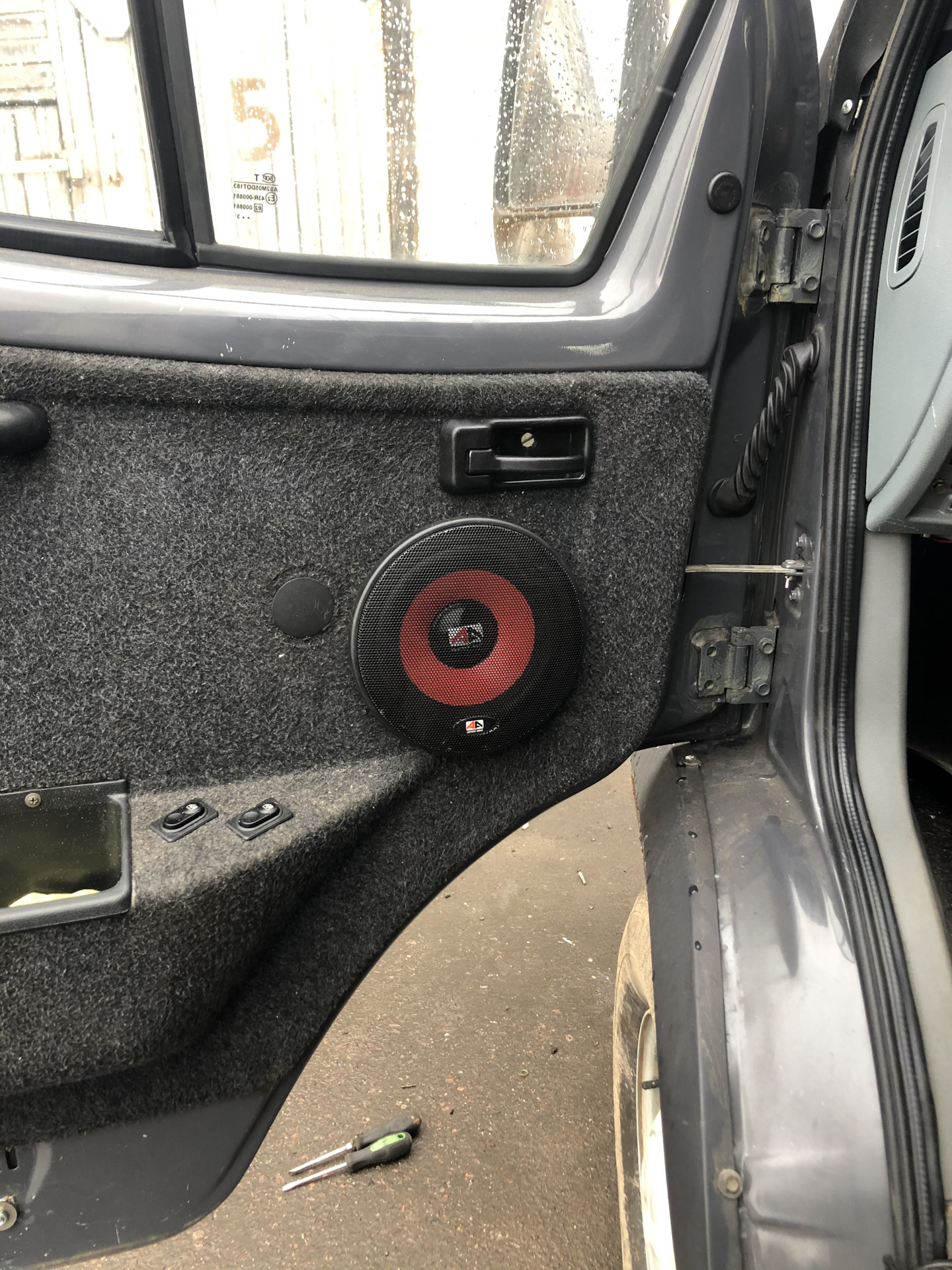

Было принято решение прикрутить магнитолу и акустику.
Акустика Аиртон, марку не помню, но поеть прилично))

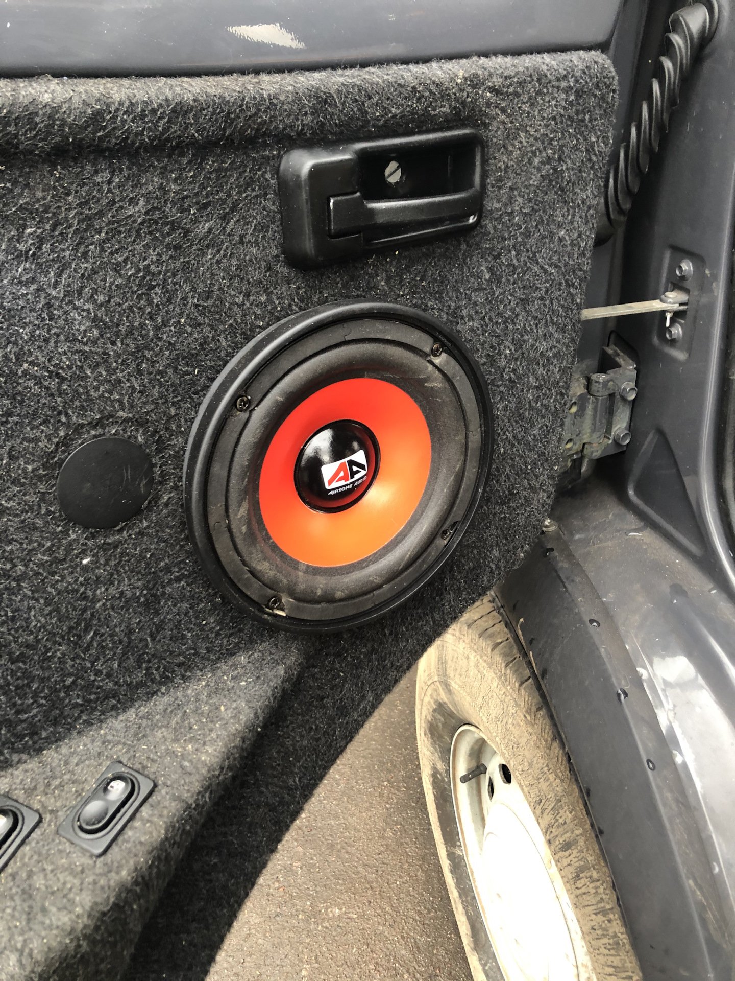

Мидбасы были установлены в двери, через проставки из мдф
Кольцо прикручено к металлу, через дверную карту болтами, сверху уже динамик на саморезы
Твиттеры прикрутил просто к стойкам, стойки будут пилится и делаться норм подиумы с направлением на водителя.))
В общем ехать не скучно. Но двери обязательно подготовить ШВИ))

Если не секрет, что за заглушки в отверстия от "весел" установлены? А то я с дырками так и катаюсь. ))
В комплекте с электростеклоподъемниками шли
