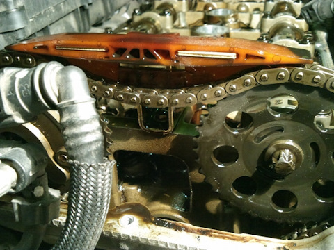

Ну, вот и закончилась моя эпопея с двигателем…
Сегодня фот не будет, одна писанина, но, думаю, для многих (и даже не ситроеноводов) она будет в чем то познавательна…
Началось мое недовольство тут – август месяц… тогда все обошлось, лишь ревизией головки блока цилиндров (около 35 деталей было заменено, все естественно по гарантии).
Скажу вот что, на самом деле, не смотря, на то, что обслуживаюсь у самого правильного ОД в МСК и есть нужные знакомства «наверху», ОД не с большой охотой шел на эту ревизию, просили покататься еще. Замерить масло, работу двигателя, шумы там всякие и т.п. Но я настойчиво продолжал гнуть свою линию. Требовал устранения неисправностей, хотя по факту, они там ничего не находили. Но я же придирчивый и любое отклонение звука двигателя от, мною предполагаемой нормы, заставляет меня нервничать…
В итоге, забрали авто. Две недели ходил пешком ((.

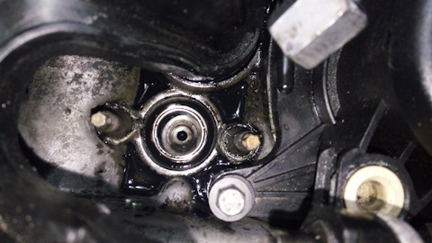

После ремонта – вроде, все замечательно, но заметил, что масло кушать продолжает… Решили с ОД, что пока еще месяц поезжу, протестирую.
Прошел месяц. Вылез чек, ДВС стал троить, больше 70-80 км\ч ехать не давал, турбина вообще не врубалась, кондиционер тоже не работал (как мне позже объяснили – это эл. система защиты авто, предотвращение, так сказать, жесткого надругательства над авто, при каких-либо неполадках в нем).
Приехал к ОД. Под замену пошли все свечи (на них вообще керамическая часть свободно вокруг «шпинделя» вращалась и гари было столько, будто уже тысяч 80 на них прошел (хотя только 3-4 тыс. км назад, все свечи поменял)), так же — все катушки, и чистка форсунок. Виной тому – топливо, а точнее, обнаруженная ОД в нем H2O – сам в шоке! Но факт- есть факт… Заправлялся последний раз (~300 км, до этого случая) на Газпроме, 95м ЕВРО5 (((.
Итог – почти 17 тыс. рублей. Случай не гарантийный. Восстанавливать справедливость и наказывать Газпром – было поздно, уже дня 2-3 прошло.
Спустя еще месяц, появились вновь: «цоканье» и непонятные шумы из ДВС или турбины. Масло кушала, не сильно, но и не мало ~ 1л\2000 км.
И тут, незадолго до запланированной поездки к ОД, мне один из очень полезных, по этой части, знакомых рассказал, что оказывается те ДВС, которые ставятся на Citroen C5 до 2012 года, мягко говоря, очень сырые. И доработали его инженеры Citroen, только к четвертому кварталу 2012 года, т.е. на тот момент, буквально — "только что". Потому, эти двигатели в РФ в новых авто будут только с начала 2013 года. Название такое же, тип тот же, конструкция, по сути – не изменилась, но, по словам этого человека (а ему я могу верить), что то очень нужное в этих ДВС французы все же изменили. И теперь эти ДВС, будут в разы надежнее.
В итоге, меня очень заинтересовала эта тема. Решил пренепременно поменять ДВС. А раз решил – занялся этим. Поймите правильно, авто по сути новый, но я за.пался думать о том, а не крякнет ли ДВС, когда гарантия закончится… Всеми правдами и не правдами гонял авто к ОД, на всяческие проверки и диагностики. Жаловался на жор бензина и масла, посторонние шумы – ничего не помогало. По результатам всех проверок — всё в пределах нормы, а некоторые показатели так вообще в идеале, блин!
Угнетало, что все оборудование, стенды и спецЫ ОД ничего не находили, а я то ведь слышал, что машина работает не так, как до 20 тыс. км… Не судите строго, сам в машинах, не особо силен, однако восприятие у меня очень хорошее, и если какой-либо шум или какая то не ровная работа ДВС (на слух и по ощущениям) это вызывает во мне раздражение.
Расстроенный, обозленный – решил, что все равно не сдамся ))) Все-таки все эти диагностики не бесплатно проходил. Приехал домой и написал ОЧЕНЬ СИЛЬНОЕ письмо в представительство CITROEN с жалобой на авто и на их оборудование ;)
В течение 5 дней мне перезвонили, как оказалось, моего ОД поставили на уши. Записали меня еще на пару диагностик и уже со всем пристрастием начали его «щупать». Продолжалось это неделю-полторы. После, мне сообщили, что все так же, ничего не обнаружили, НО у них уже появилось подозрение, что ДВС, действительно, не совсем корректно работает, пока только подозрение. Чего то там поперешивали, чистили и дали на денек протестировать… И что Вы думаете? ))) Я вновь был не доволен, но теперь уже больше — просто принципиально, чем основываясь на фактах…
Отдал авто обратно ОД. И тут началось… ) Длительные переписки ОД и представительства друг с другом. Какие-то замеры, фотографии и т.п. Новый итог – представительство дали добро на замену! Я счастлив! Однако – тут же опомнились, оказывается у меня на всех обязательных и промежуточных ТО в заказ-нарядах указанно «Масло клиента». Представительство зацепилось за это с желанием теперь уже отказать в гарантии. Благо, что там была только эта фраза, а не что-то вроде: «масло не Total». Быстренько оформил чеки задним числом, свидетельствующие о покупке масла именно Total – соответствующего рекомендациям Citroen и предоставил им. Вопрос был решен, гарантийные работы подтвердили, правда, спустя еще неделю-полторы. Итого, в ожидании был пешеходом 3 недели. После подтверждения работ, ОД выдал мне «подмену» — мелкого брата Citroen C4 (2012 г.в.), девственника, так сказать ;) — накатано на нем было, 5 тыс. км.
За 2 месяца ожидания ДВС и работ по замене, привык к нему. Очень много недочетов в нем, в сравнении со старшим братом, но писать об этом лень… Скажу только самую малость: мелкий, юркий, неплох в управлении (ожидал худшего), АКПП — 4ст. — реально ужасная, особенно когда ставишь «снежинку» и на светофоре трогаешься (такое ощущение, что коробка путается с тем, что ей нужно делать… вместо вкл. передачи, после нажатия на газ, внезапно «втыкает» на полную тормоз и происходит резкое торможение, после 15 см. ускорения. Аж сзади сигналят. Авто может немного ездить боком, хорошо держит дорогу и достаточно комфортно на дальних расстояниях. Подвеска по мягкости лучше и комфортнее, чем на AUDI A4, A5, шумоизоляция — тоже лучше. Прогревается салон быстро.

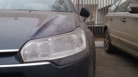

Про вибрацию фар вообще впервые слышу, и сам как-то не замечал. но то что они ЕСТЬ это факт ! я прокатился недавно на дизеле С5 — 138 лошадей который, так он и работает тише и тянет в разы лучше и вибраци вообще НЕТ ! и там я так понял вместо цепи стоит ремень, этим и обьясняеться тишина и плавность работы.
причем вибрации в основном на D драйве когда стоишь оч. ощутимы да и х.х. слегка погуливает…
а устоновку ДВС я и сам проверил, все на месте все затянуто !
как мне сказали ДВС все тот же — и жди того-же…
Ладно, поживем увидем !
Да, дрожание фар — мне казалось всем владельцам C5 — давно известна и это норма.
А вот у меня дрожания теперь нет ))) И сидя в салоне, вообще не ощущается вибрации, ни под попой, ни на руле… Лишь слегка она присутствует, при запуске холодного двигателя, и то, чуствуется если к ней "прислушиваться".

да уж прочитав только сегодня Вашу историю замены двигателя могу. сказать что Вам повезло ведь офицалы ищут 155 поводов. отказать в гарантии! мне при замене двигателя сказали что стоит не обновленный и хорошо бы поскорее ее любимую — машинку ПРОДАТЬ ! и при такой любви к С5 задуматься о дизеле ! который практичесски без поломок бегает на мноооогих машинах.
обидно. неприятно… но пока ездит… да к стати вибрации при работе так же есть что печалит :(
Да, мне тоже отказать хотели… однако многое решают положительное отношение и настойчивость, а так же уверенность в своей правде ;) А так же прошлый ДВС — известная проблема. И стоит только хорошенько мозг потрепать и идут на уступки.
Вибраций у меня нет, были только перед заменой, когда прошлый ДВС испортился. А этот как шелковый. При этом есть такое ощущение, что даже вибрации света фар, имеющиеся у ВСЕХ владельцев C5, почти исчезли. Хотя, это и является стандартным фактором для нашей модели.
