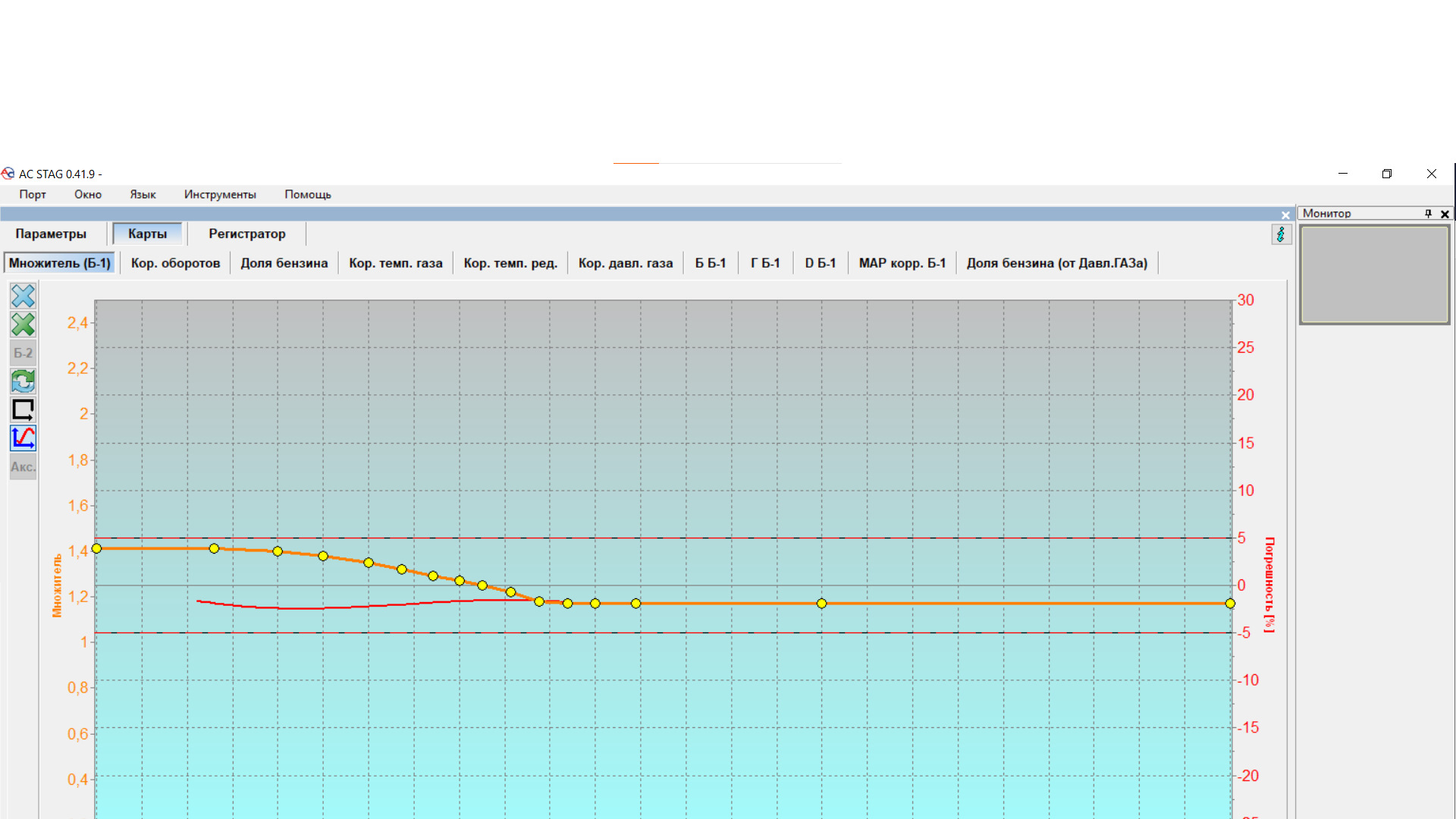

Ну правильно, это на холостых 10-15%, а если рысачишь и 15 литров по городу будет, на пропане чем больше давишь педаль газа тем больше в трубу вылетает, а вот на метане как не дави на газ а расход примерно одинаковый и в 2 раза километр дешевле от пропана
у меня наверное литров 10-12 по городу, по трассе литров 8-10 при 110-130. Разок ехал ту же дорогу (Киев-Одесса) 130-150 и бака уже не хватило, расход составил литров 12-13)) но это норм, все-равно дешевле грязи вышло😜
Ты что то путаешь. На холостых коофициент впрыска газа выше, с ростом оборотов он падает. Никаких 15 быть не может, это ты ездил на не настроенном ГБО.
Ничего я не путаю, после покупки машины с салона я изначально пропан ставил, из-за расхода через 10 тыс км снял и поставил метан! Это у тебя не правильно настроено — бедная смесь! А ошибок не выдаёт машина потому что обманки на кислородные датчики поставили. На пропане машина должна быть резвей чем на бензине! Бедная смесь сожгет двигатель, быстро просядут седла клапанов и даже не исключён прогар поршней или клапанов, но это при условии если ты топчешь педаль газа в пол или по трассе раскручиваешь двиг до 6000 оборотов
Ахах, я тупо ржу. Откуда ты знаешь как у меня настроено? Какие обманки на кислородных датчиках? Друг я газ себе сам ставил и обслуживаю его сам, и разбираюсь в его настройке. Я ослуживаю свои авто и авто друзей, у всех не более 15% увеличение расхода. У меня две астры, белая и красная, на обеих стоит газ, у одной смещенный расход 10л, у второй 9.5л, по тому что вторая на изике. На моей белой 10 литров при том что я топлю всегда, но не более 4000 оборотов, дальше включается бензин.
Так вот если у тебя на 1.6, и был расход 13 или 15 литров, то тебе газ установили какие то лохи, и абсолютно его не настроили, смесь была очень богатая и все что не догорало в двигателе сгорало в катализаторе.
Мне тоже так рассказывали газовщики про свои сверспособности настраивать ГБО но по факту оказалось по городу до 13 а по трассе до 10 и через 10тыс снял пропан продал и поехал в соседний город за 250км ставить метан
Так я тебе и отвечаю какой у меня расход был, потом я поехал к профи, правда перплатил 10тыс и не пропан а метан поставил и не пожалел об этом проехав 300 тыс

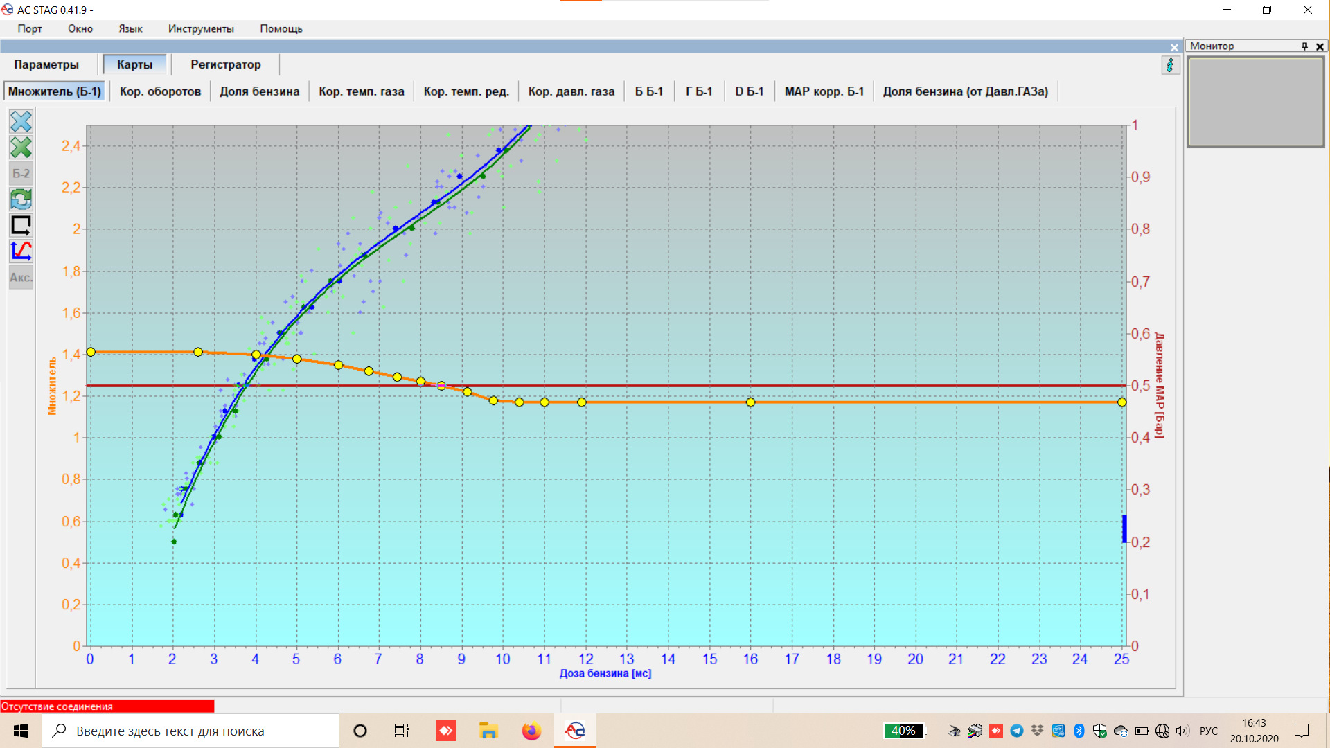

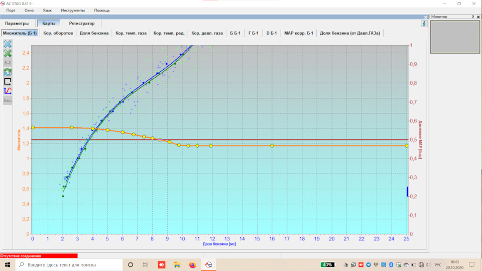

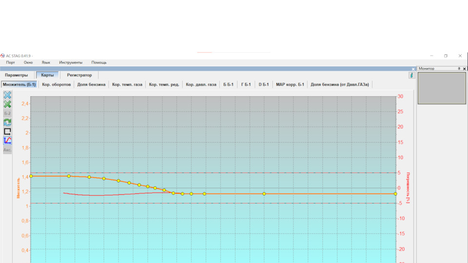

Специально для тебя вот мои карты, синяя бензиновая, зеленая газовая. Как ты можешь видеть оранжевая это газовый множитель, чем ниже время впрыска тем множитель выше. Например на холостом ходу бензиновые форсунки открываются 2.5мс, множитель на 2.5мс равен 1.4. Таким образом газовые форсунки будут открываться 2.5*1.4=3.5мс. На бензине 2.5мс, а на газу 3.5мс, отсюда мы получаем что на холостом ходу газа идет больше чем бензина. С ростом времени впрыска, коофициент падает. На времени впрыска 10мс, разница между газом и бензином уже меньше, и равна 1.2.
ГБО 4 поколения считается настроенным правильно если расхождение между газовой и бензиновой картами равна не более 5%, как в плюс так и в минус. У меня расхождение около 3% в минус, это сделано специально для того что бы в кикдауне (когда газ в пол) машину не заливало газом.

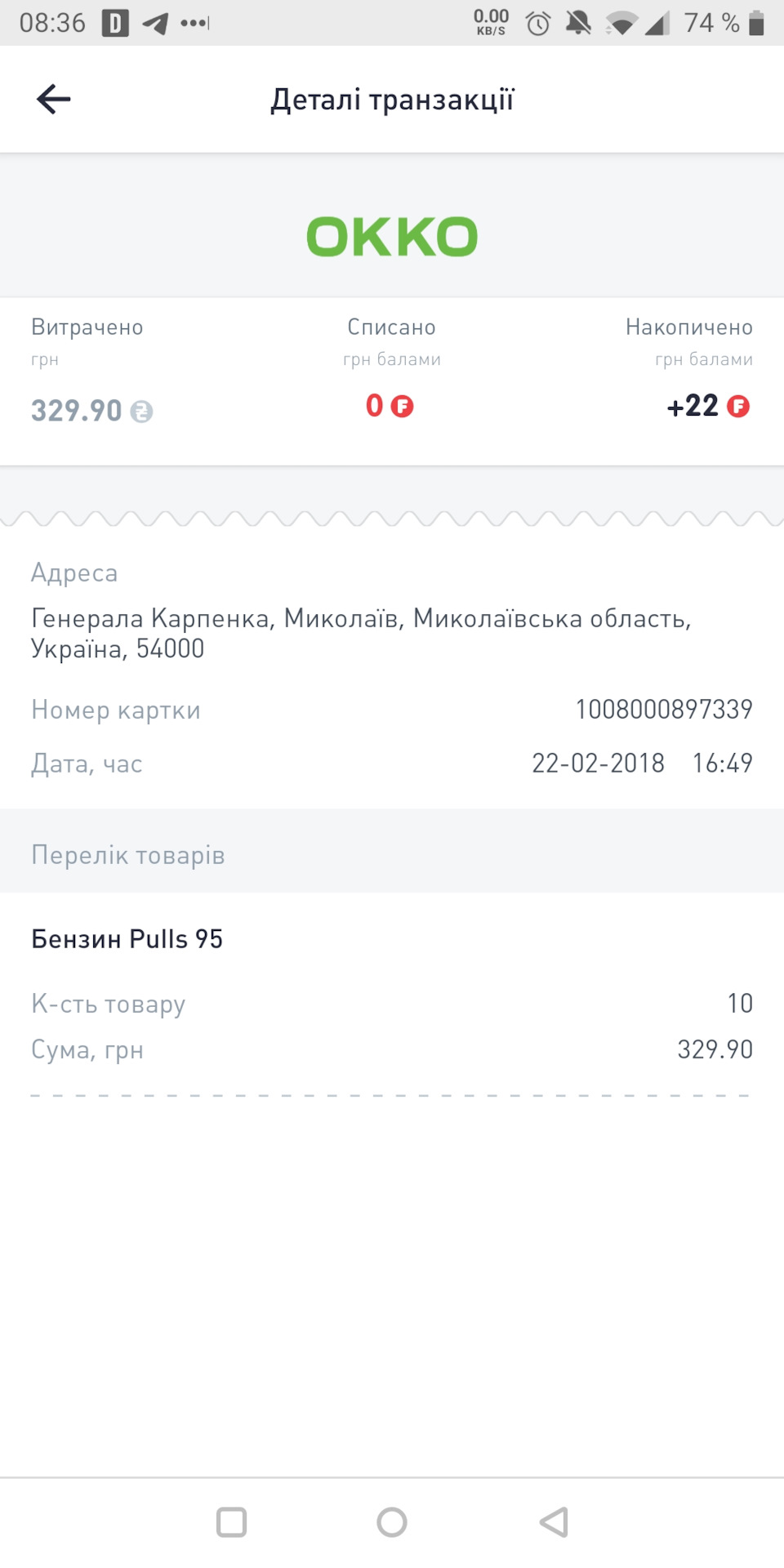

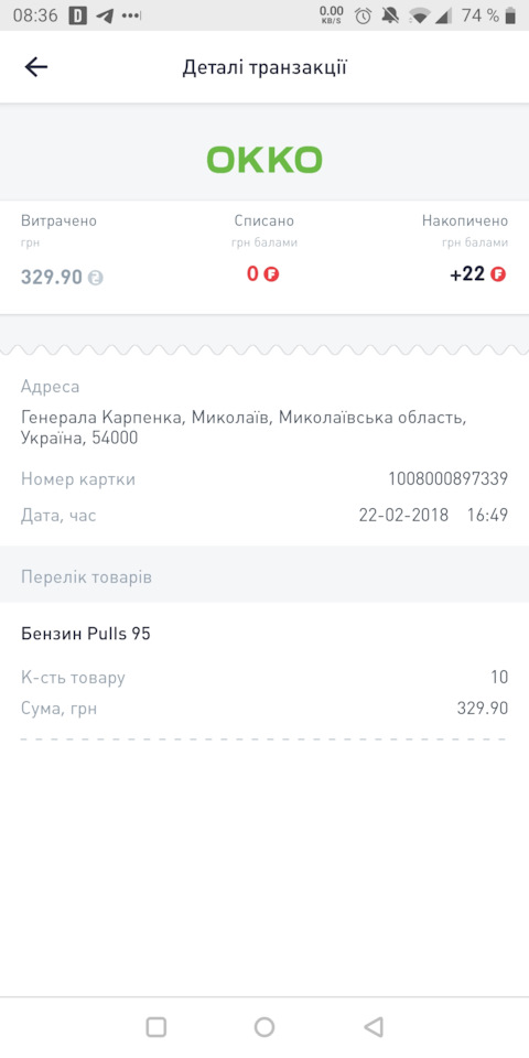

У меня средний расход бензина по БК 9 литров, газа выходит ровно 10 литров. Бензин лью только 95 OKKO, газ тоже OKKO.
Считаем затраты за 10 000км:
Бензин 900л * 28грн = 25200грн
Газ 1000л * 10 = 10000грн + фильтра ГБО 350грн
Разница 25200грн-10350грн=14850грн

Все цены считаю за 2018 год, так как с того времени начал покупать ГБО Обрати внимание это моя заправка в 2018, вот тебе цена за литру бензина.

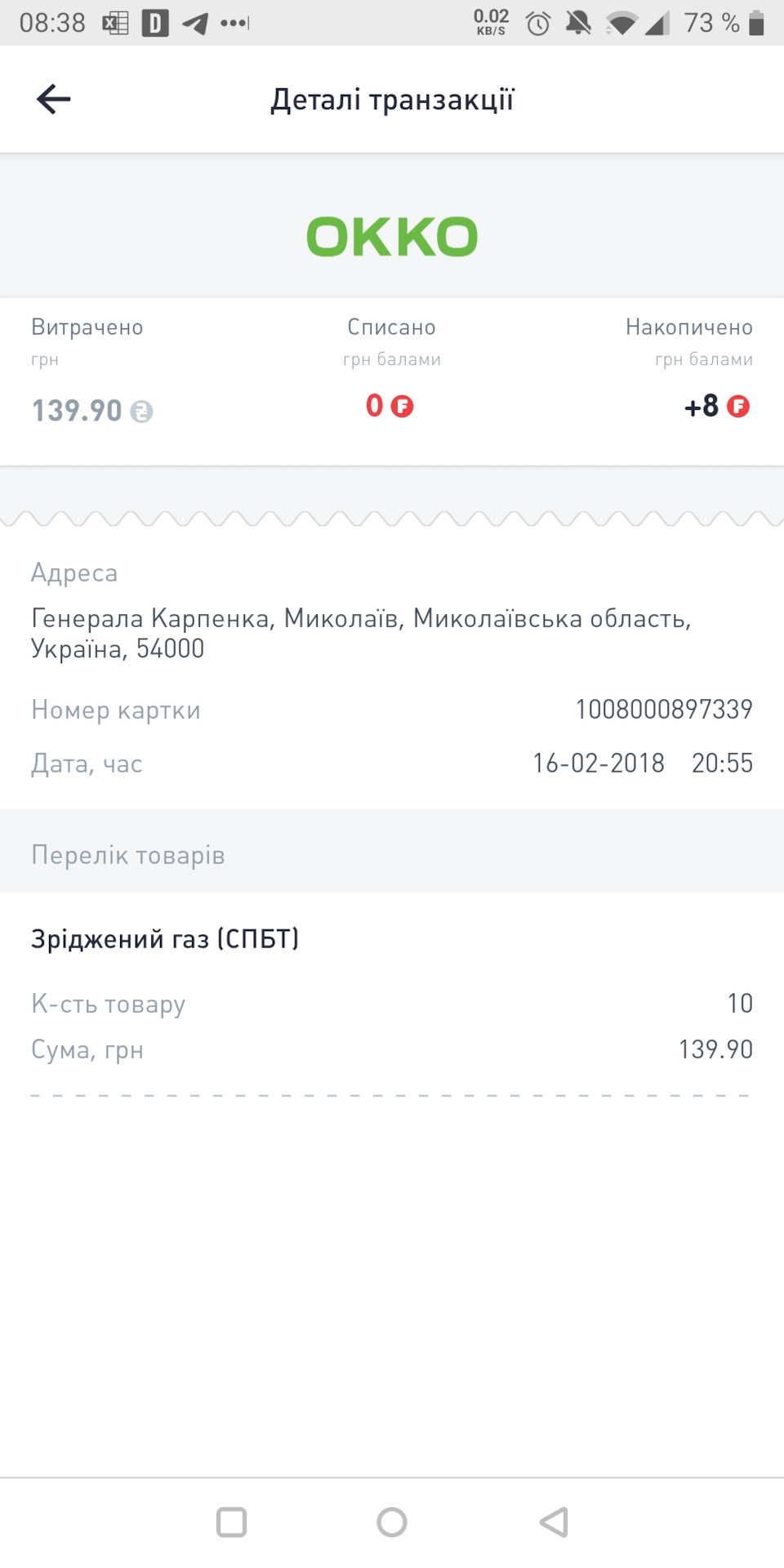

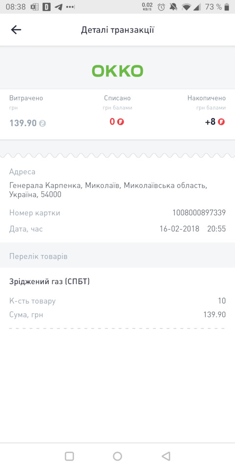

Вот цена на газ, да я с нею ошибся
Да, в 2018году осенью цены на топливо аномально подскочили. Я тогда помню паджерика заправил по 33грн (последний раз), бак 88литров и вышло очень кучерявенько — побежал и поставил ГБО, потратил 1100$, кучу нервов. Но к сожалению, окупаемость была не такая яркая как ожидалось))
Andruha1990

Перещитываю:
Бензин 900л *32.99= 29691грн
ГАЗ 1000Л * 13.99= 13990грн + фильтра ГБО 350грн
Разница 29691- 14340=15351грн
Во во! Пропан вылетает в трубу когда топчешь
Думай что хочешь, я тебе реальный расход сказал без каких либо преувеличений. Не веришь создай тему и спроси у астроводов какой у них расход на газу.
