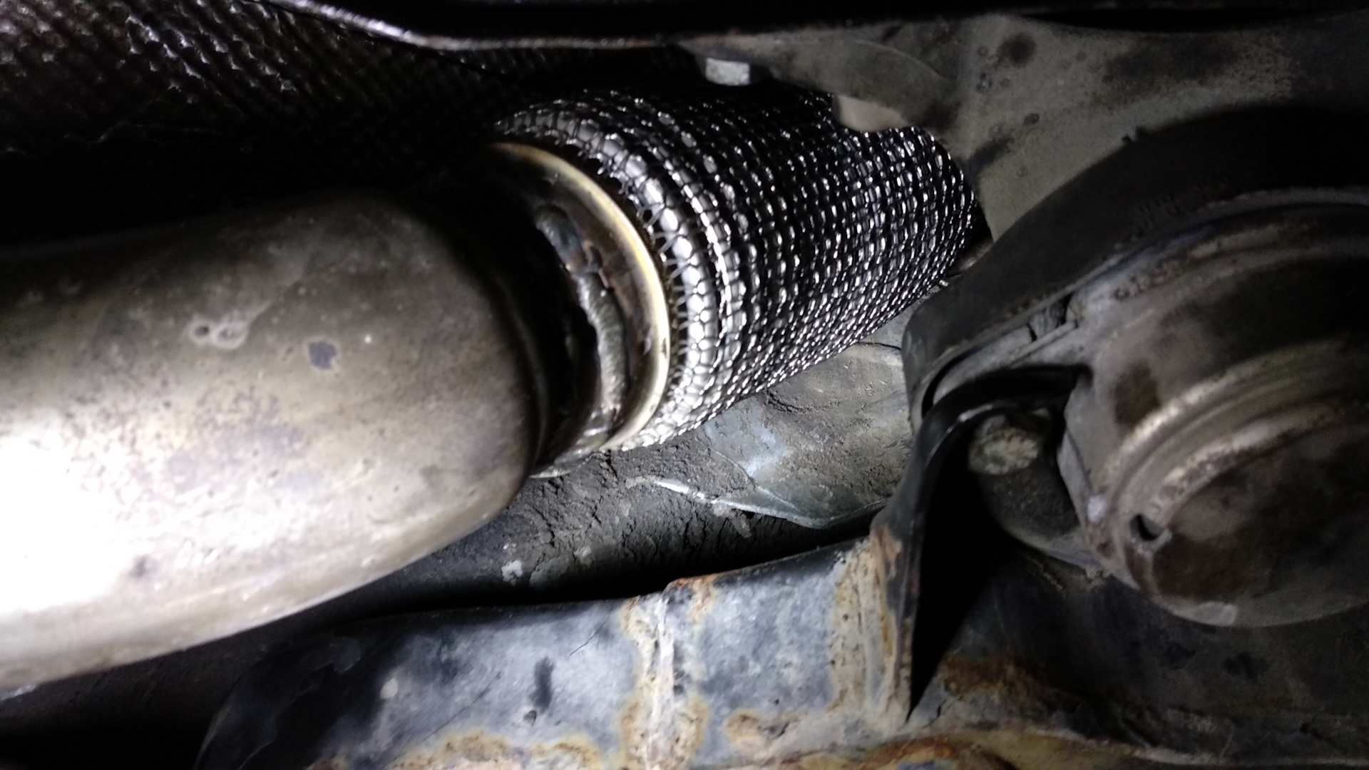

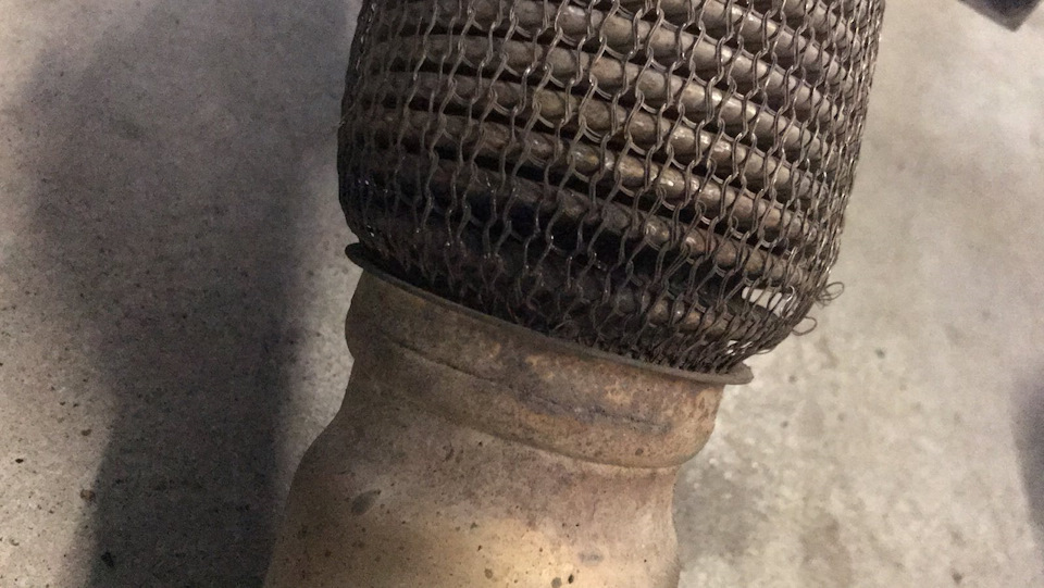

Собственно, с чего бы начать… О том, что гофра имеет следы прогара, я заметил примерно года три тому (машина у меня уже пять лет — обалдеть, как быстро летит время), а может и больше. Периодический осмотр авто на подъемнике показывал, что проблема практически не прогрессирует, поэтому я особо не торопился с заменой, ожидая "подходящего случая".

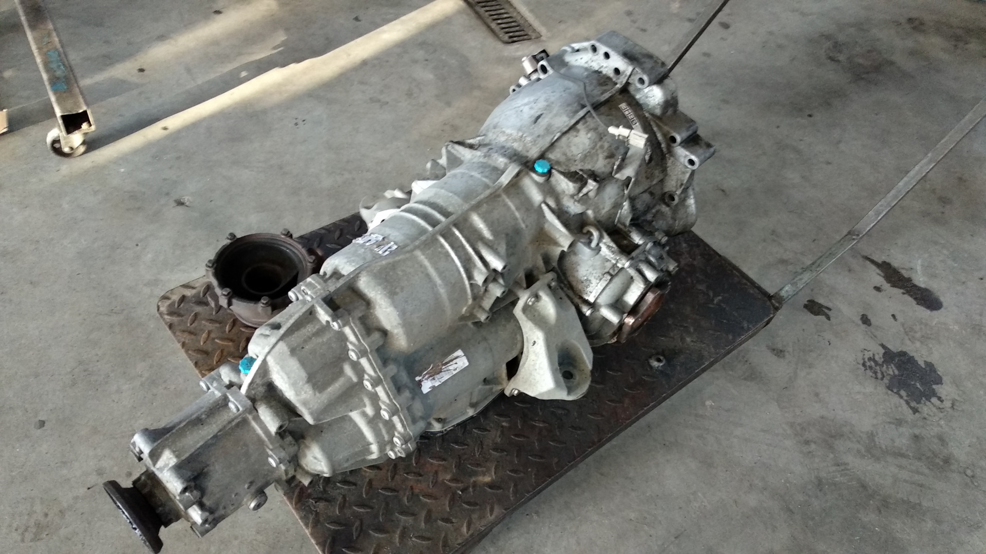

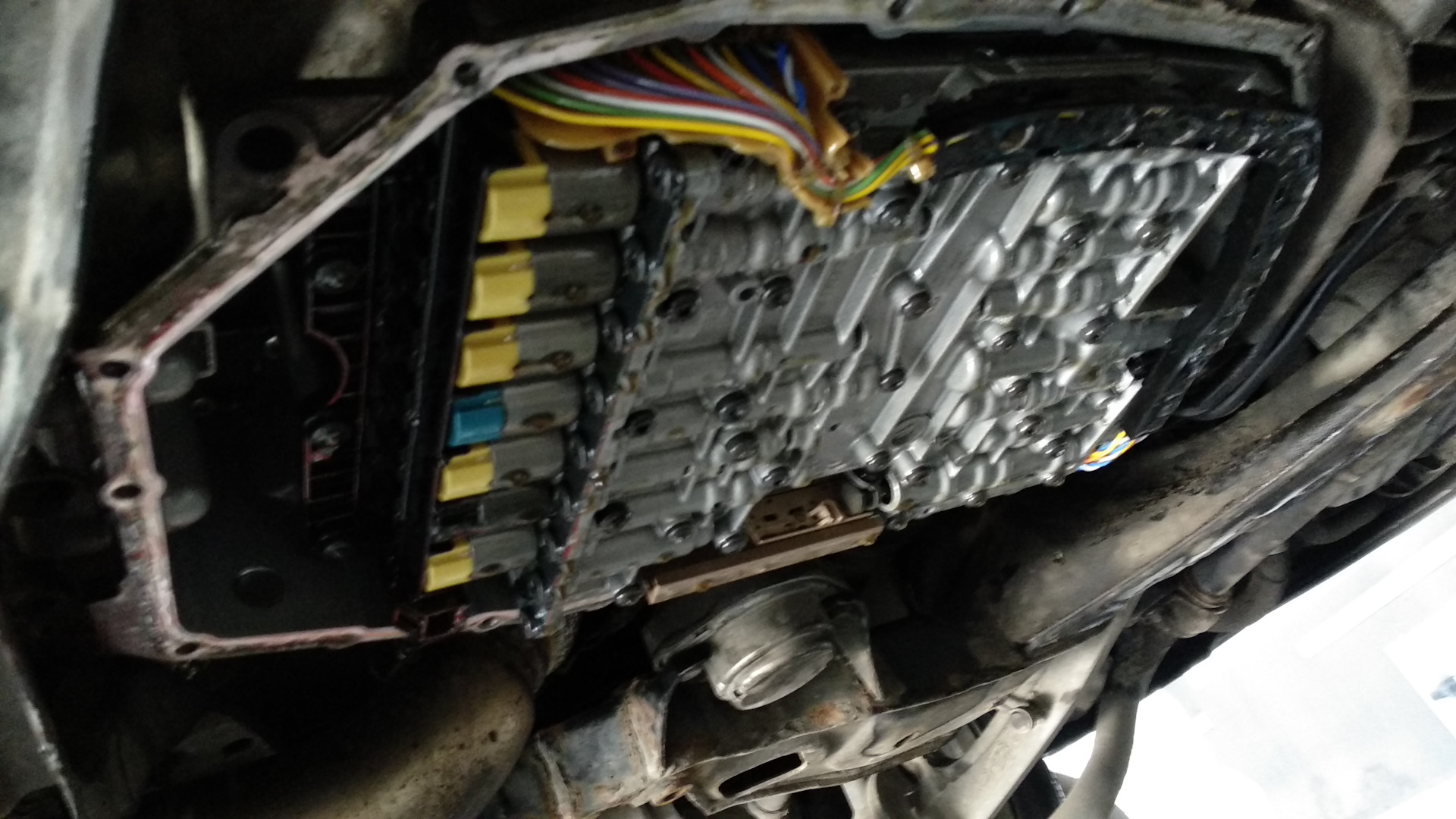

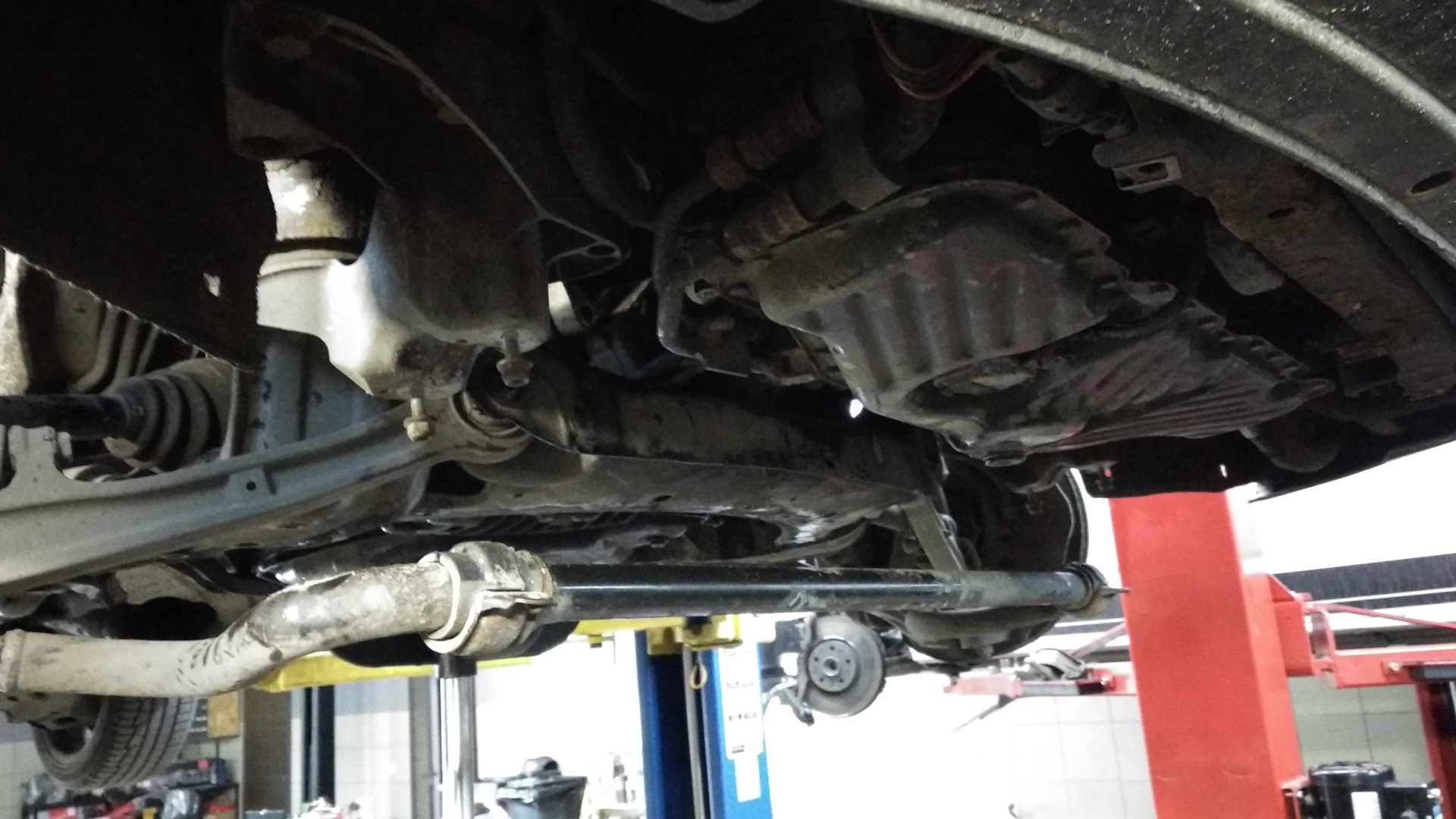

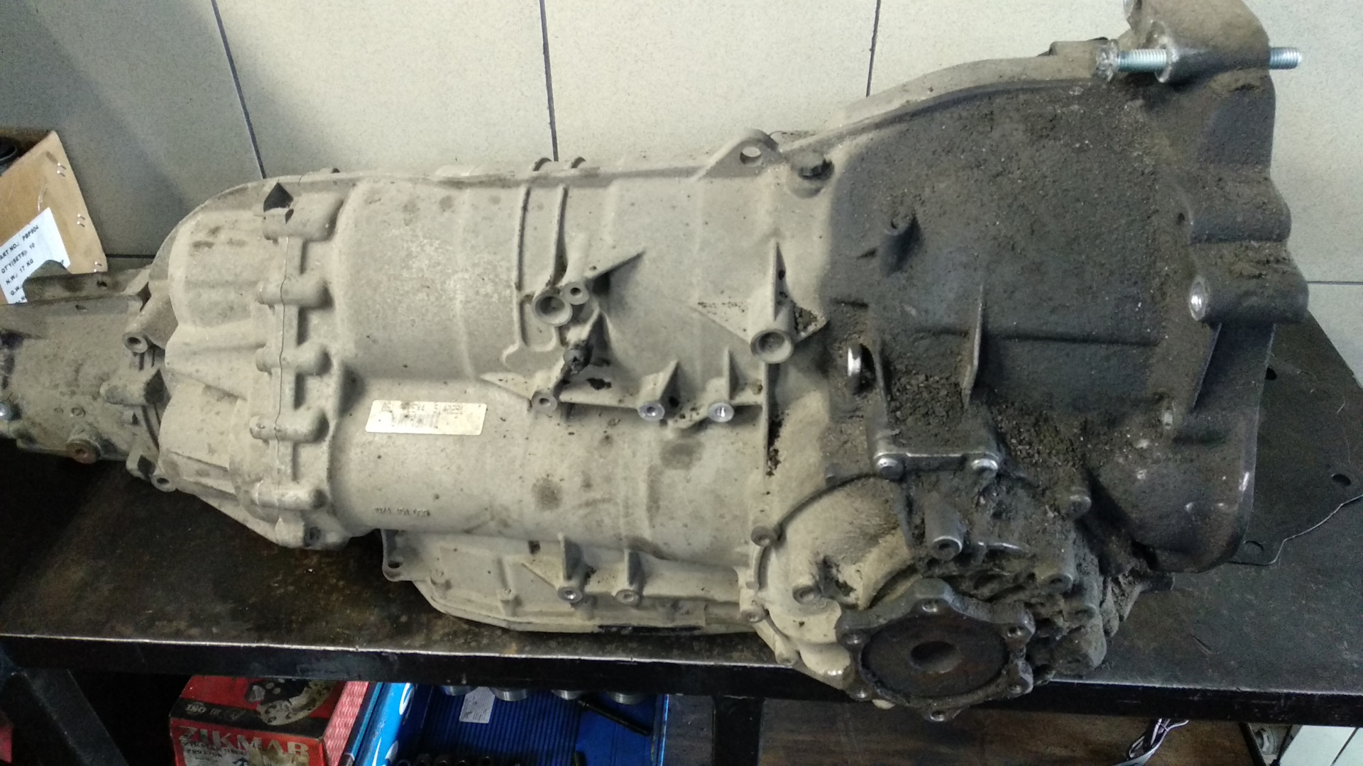

Опуская все сложности и желание решить задачу и не дорого, и быстро… Медленно и осторожно я добрался к Саше rail22 на сервис, и буквально через пару дней АКПП была снята:

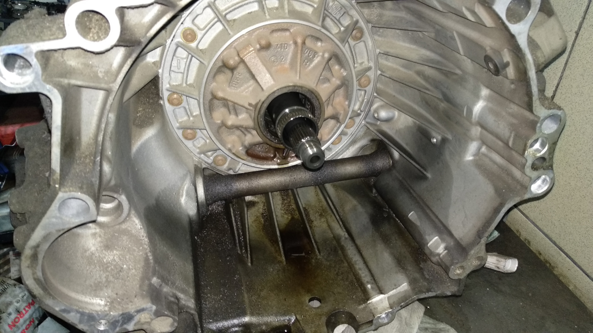

А на тележке меня уже ждала другая АКПП, с полной переборкой и даже небольшим тюном, и переходом на последнюю прошивку под зеленое масло. У меня оно когда-то было желтым.

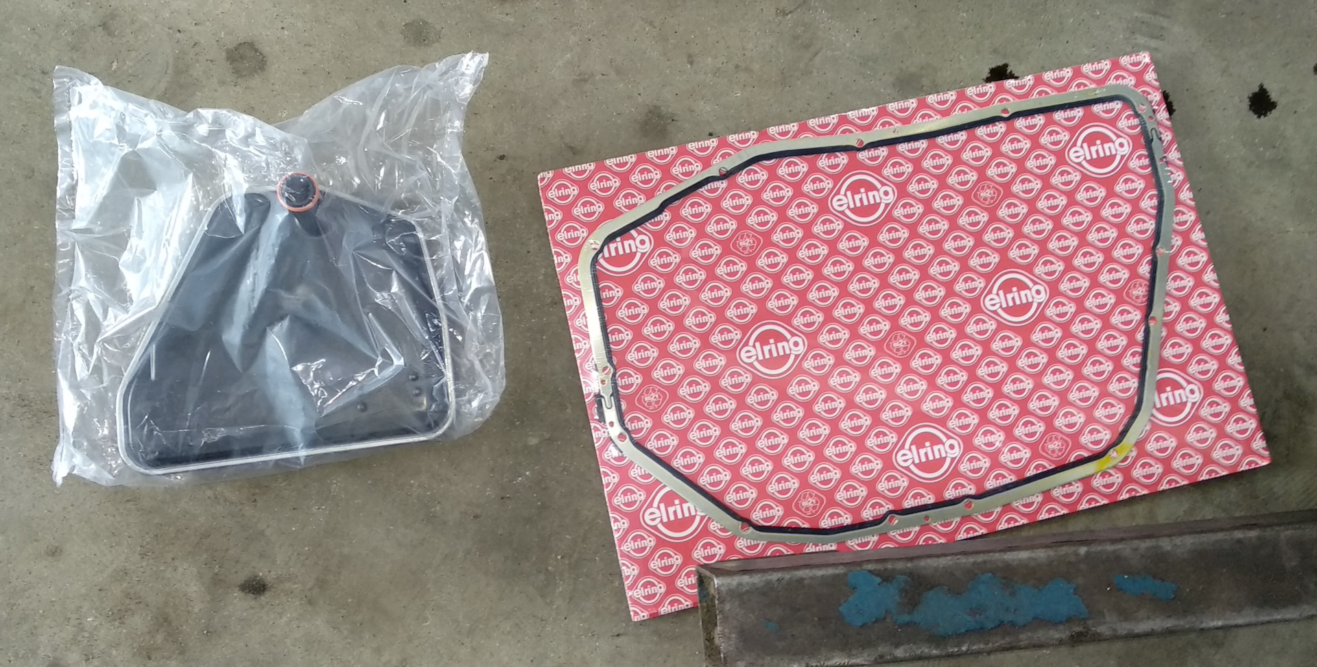

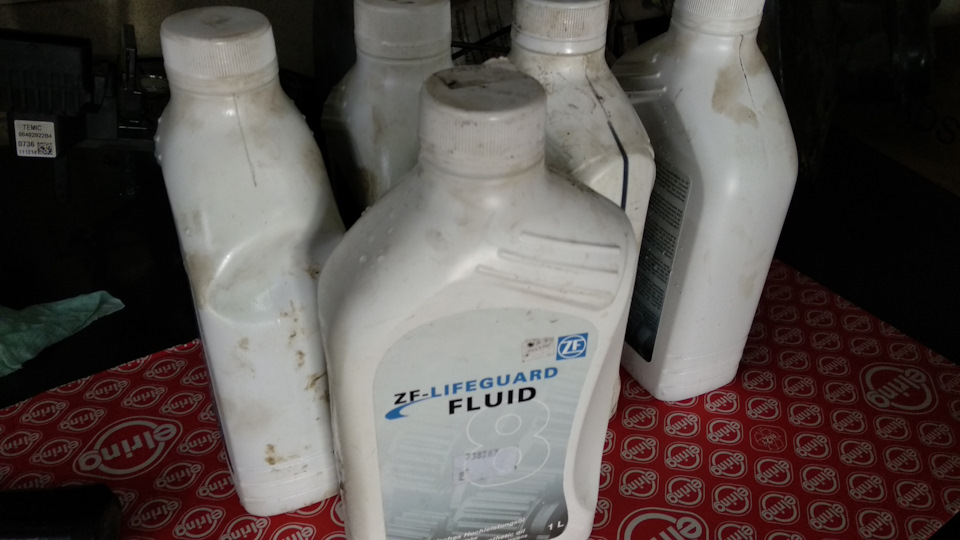

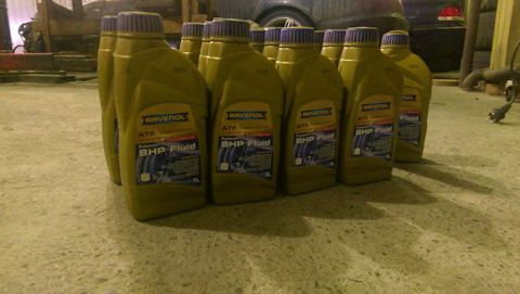

Наготове комплект масла и фильтр:

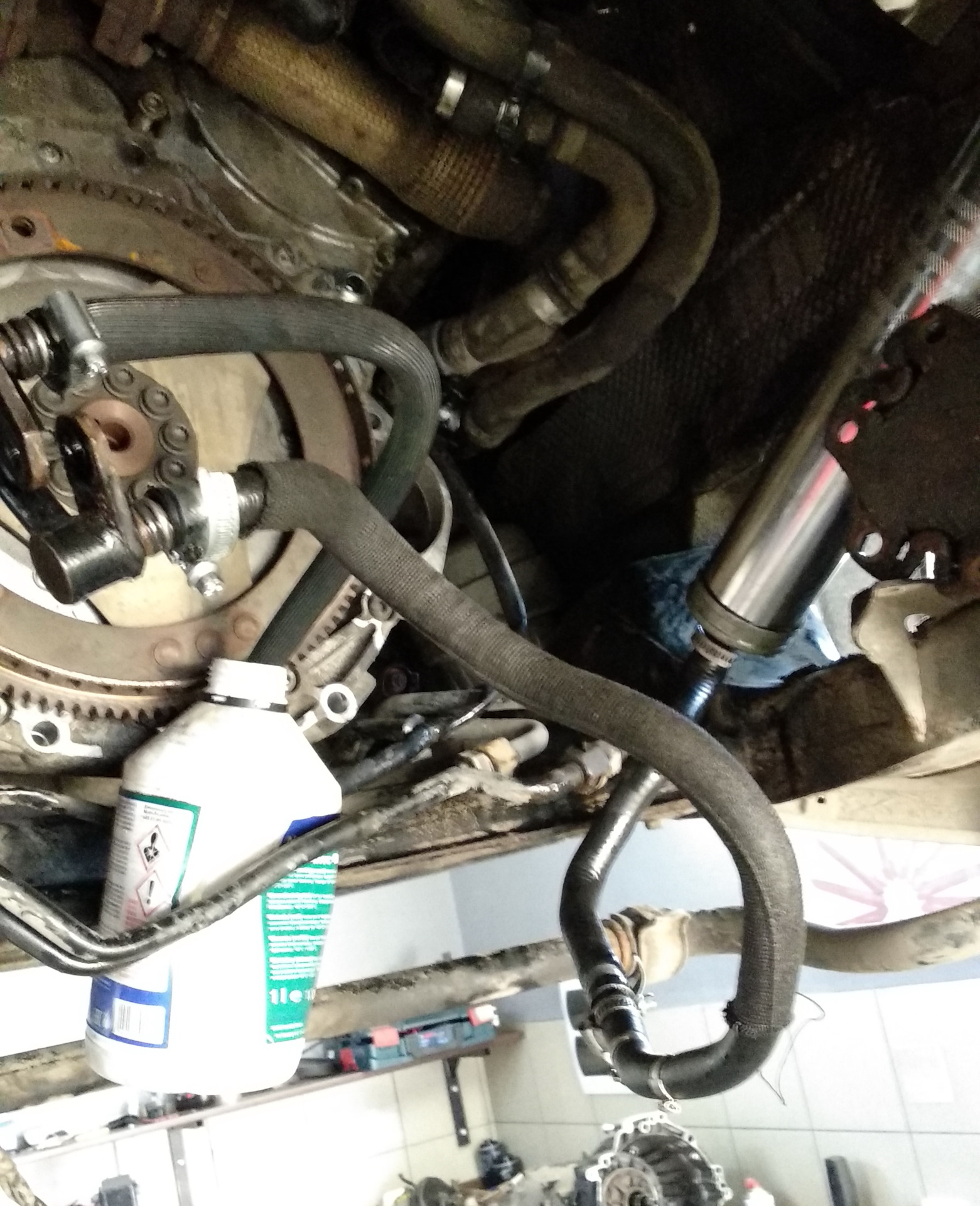

Сваяли приблуду для промывки внешней системы охлаждения:

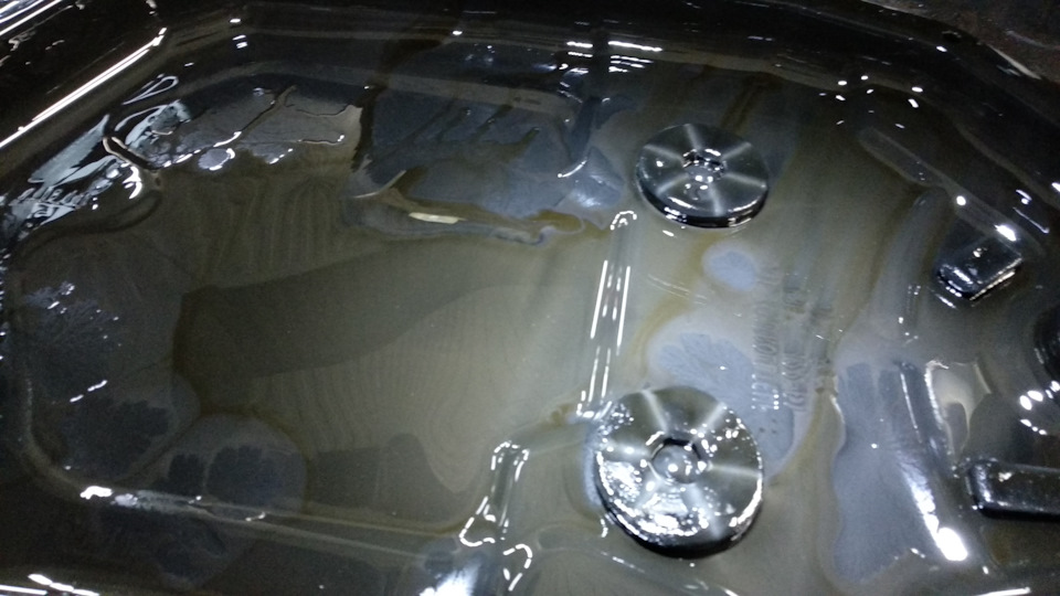

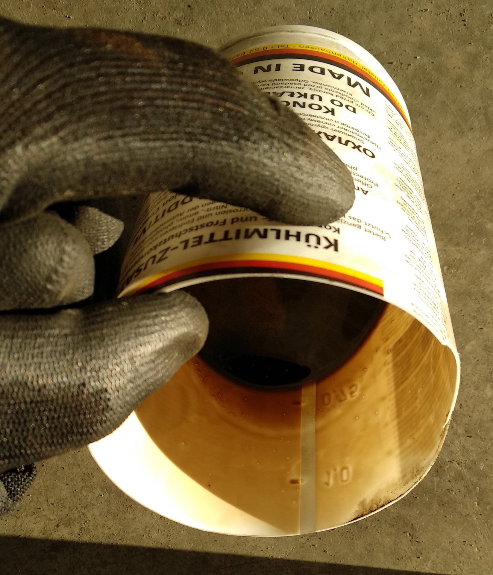

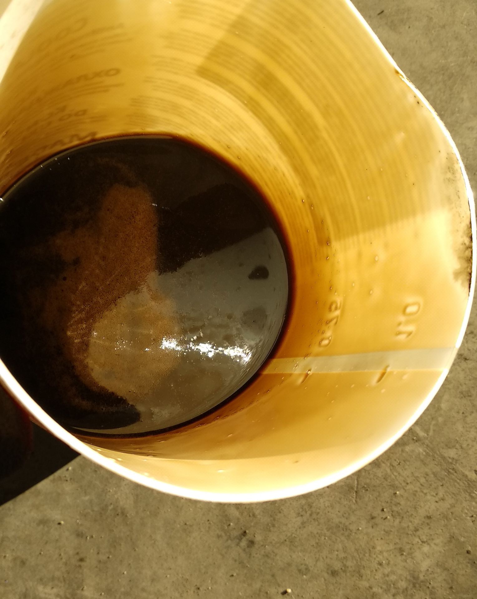

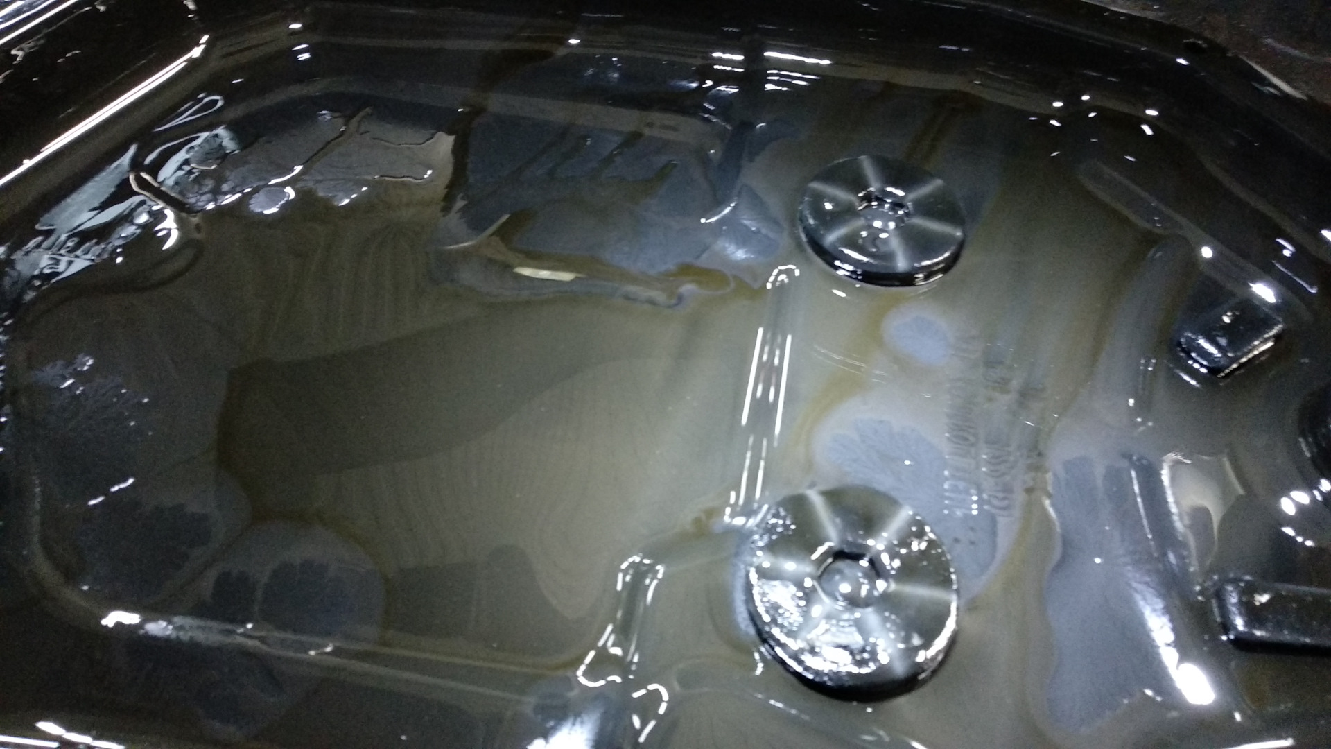

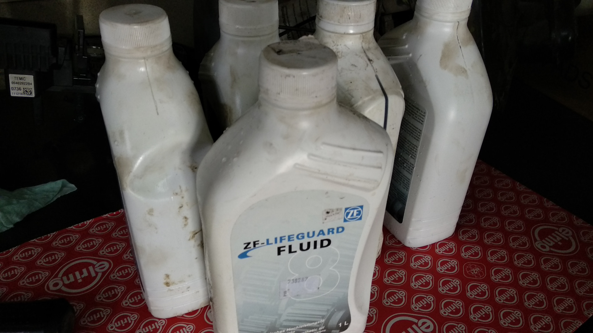

Масло конечно совсем не айс:

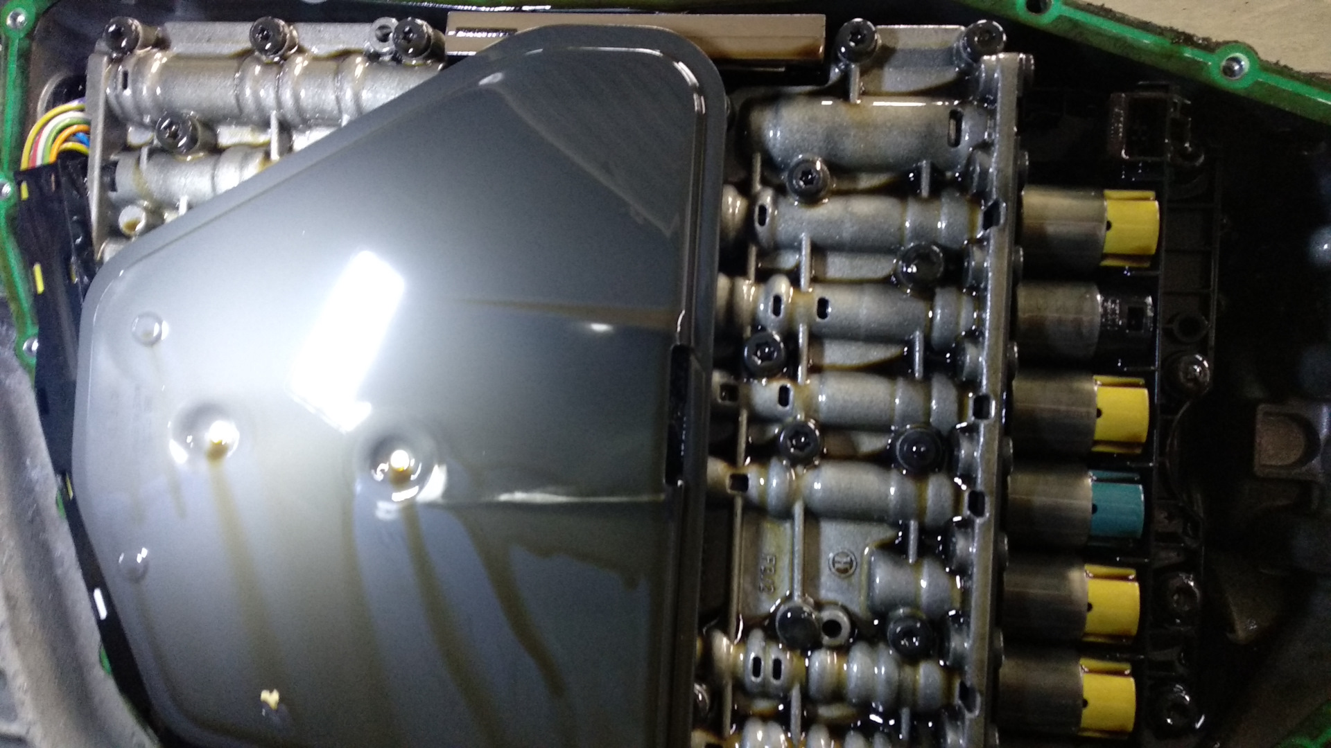

Хотя ради любопытства сняли поддон на старой коробке — стружки на магнитах не очень и много:

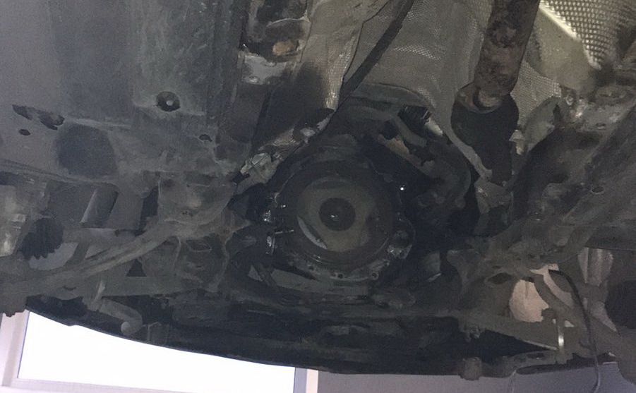

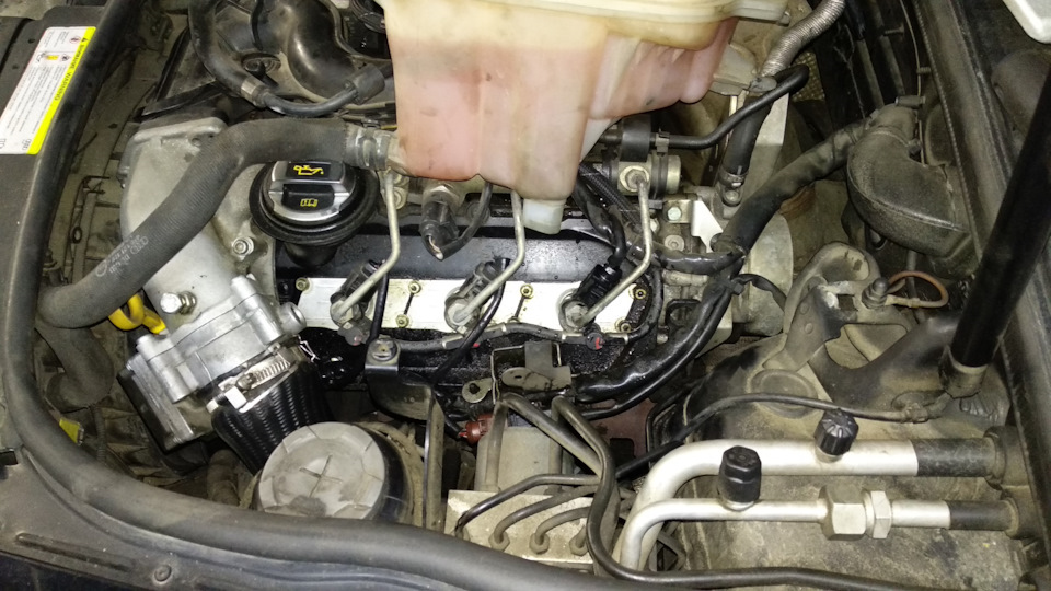

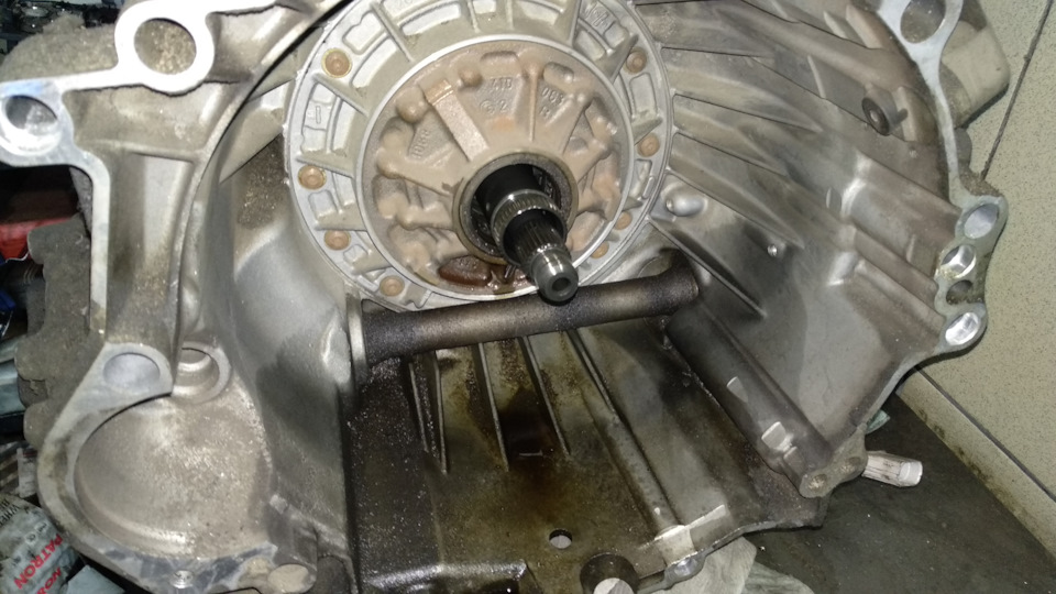

Дальше — установка коробки:
К этому времени и гофру переварили:
Замена масла, установка нового фильтра:

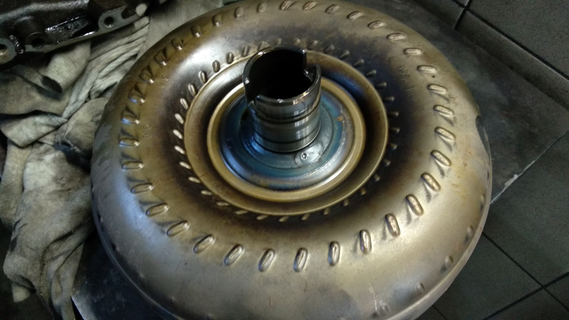

Что еще бросилось "в глаза" — чуть дольше коробка ждет прогрева, прежде чем начинает блокировать бублик — раньше это происходило через минуты три после начала движения, сейчас ждет большего прогрева.
Коробка прошита, думал, может дело в этом — Саша говорит что нет, еще до ремапа так же себя вела.
