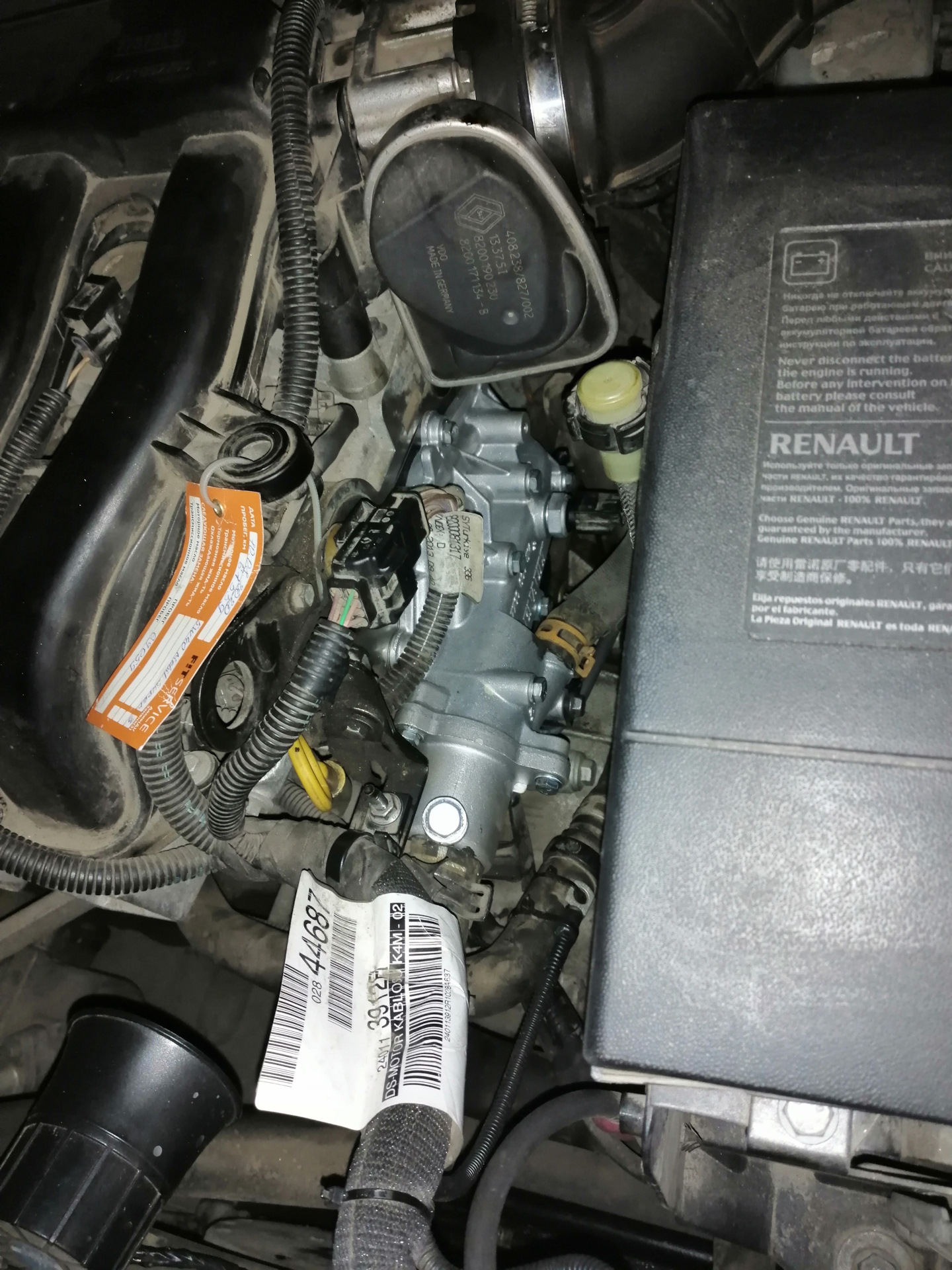

Квадратик ОЖ стал прыгать при -2, через ELM увидел что температура 77-83 градуса. Пластиковый корпус не хотел ставить т.к машина остаётся надолго у меня, и лезть туда больше не хочется.
Не люблю я разборки и б/у запчасти, поэтому заказал всё новое.

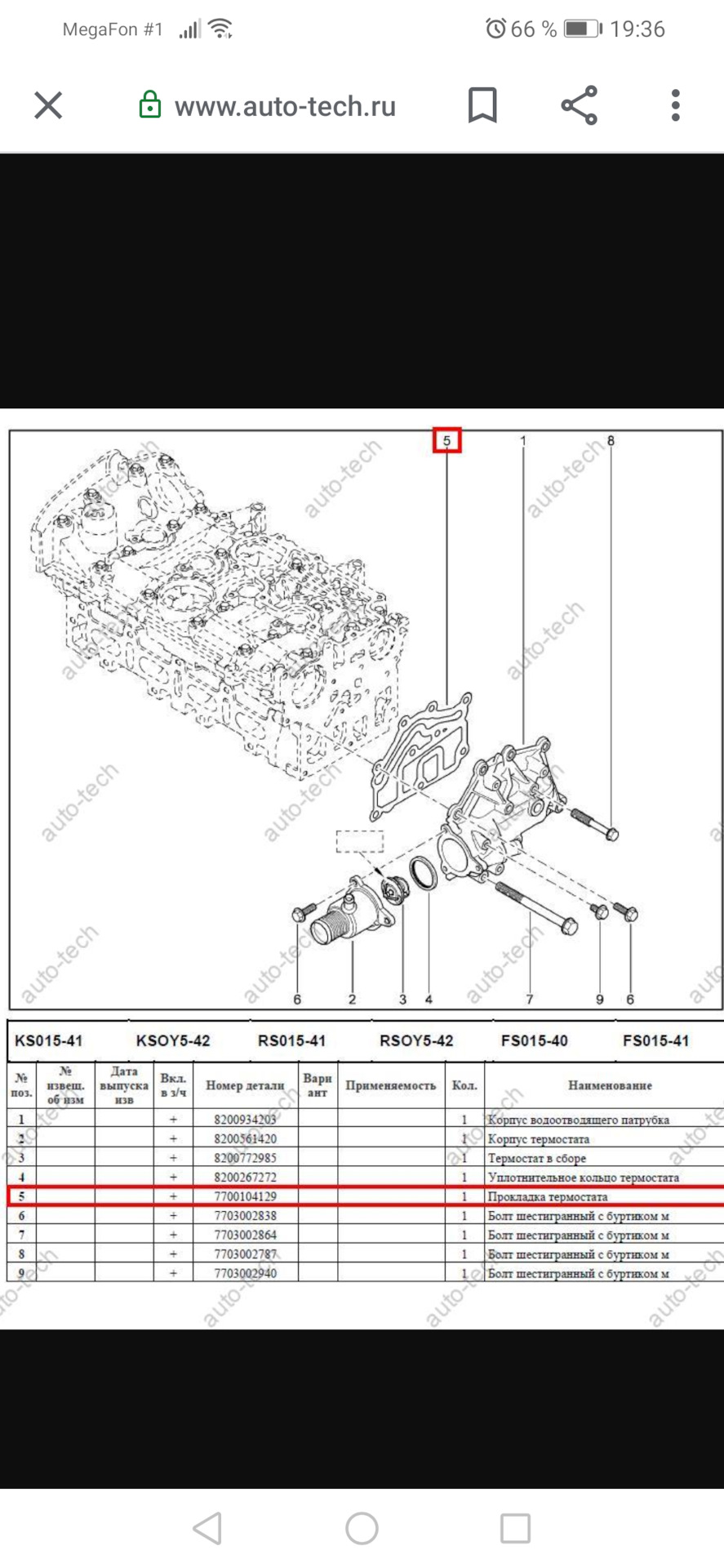

На флюенсе с завода стоит пластиковый неразборный корпус со встроенным термостатом, и отдельно термостат не меняется.

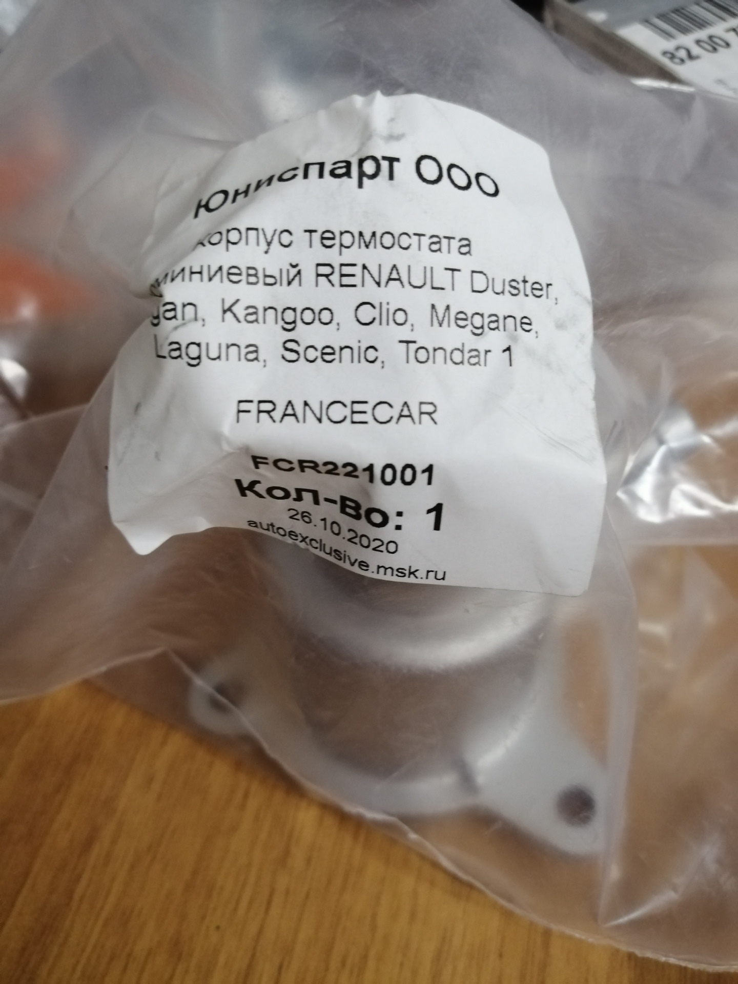

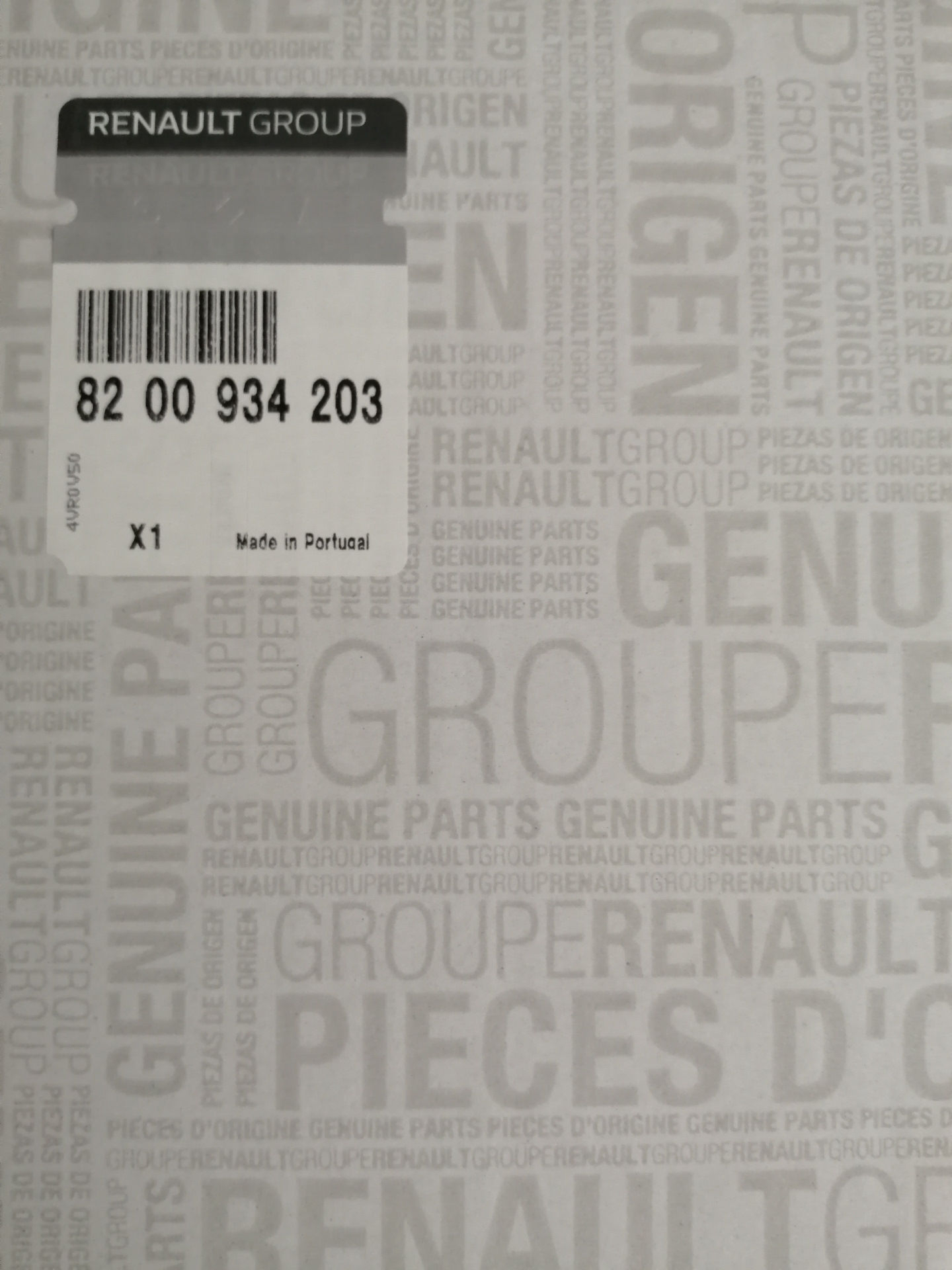

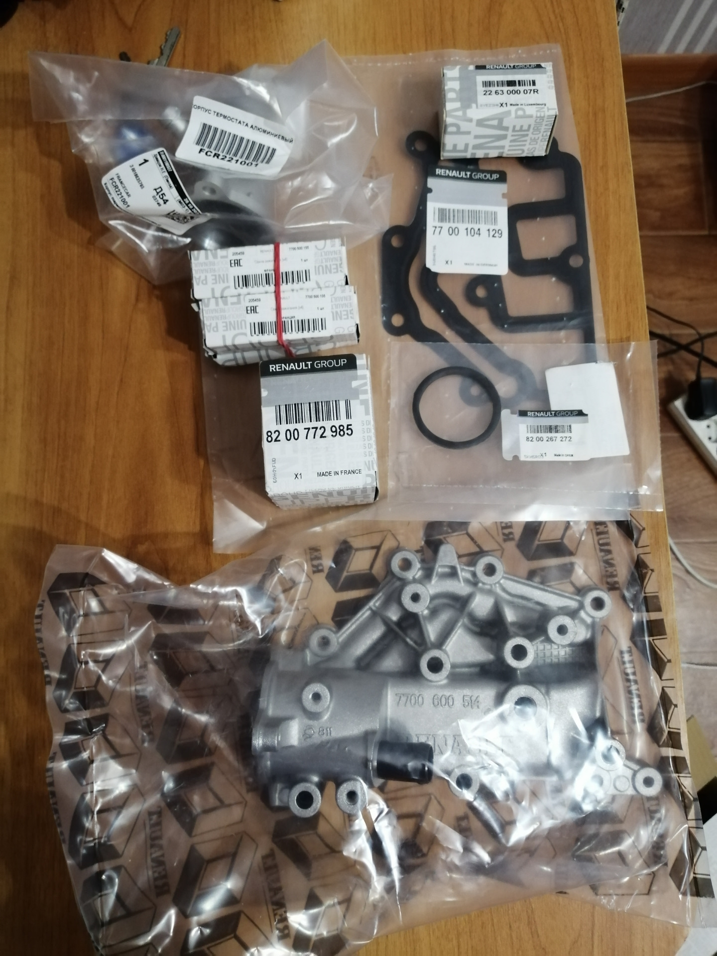

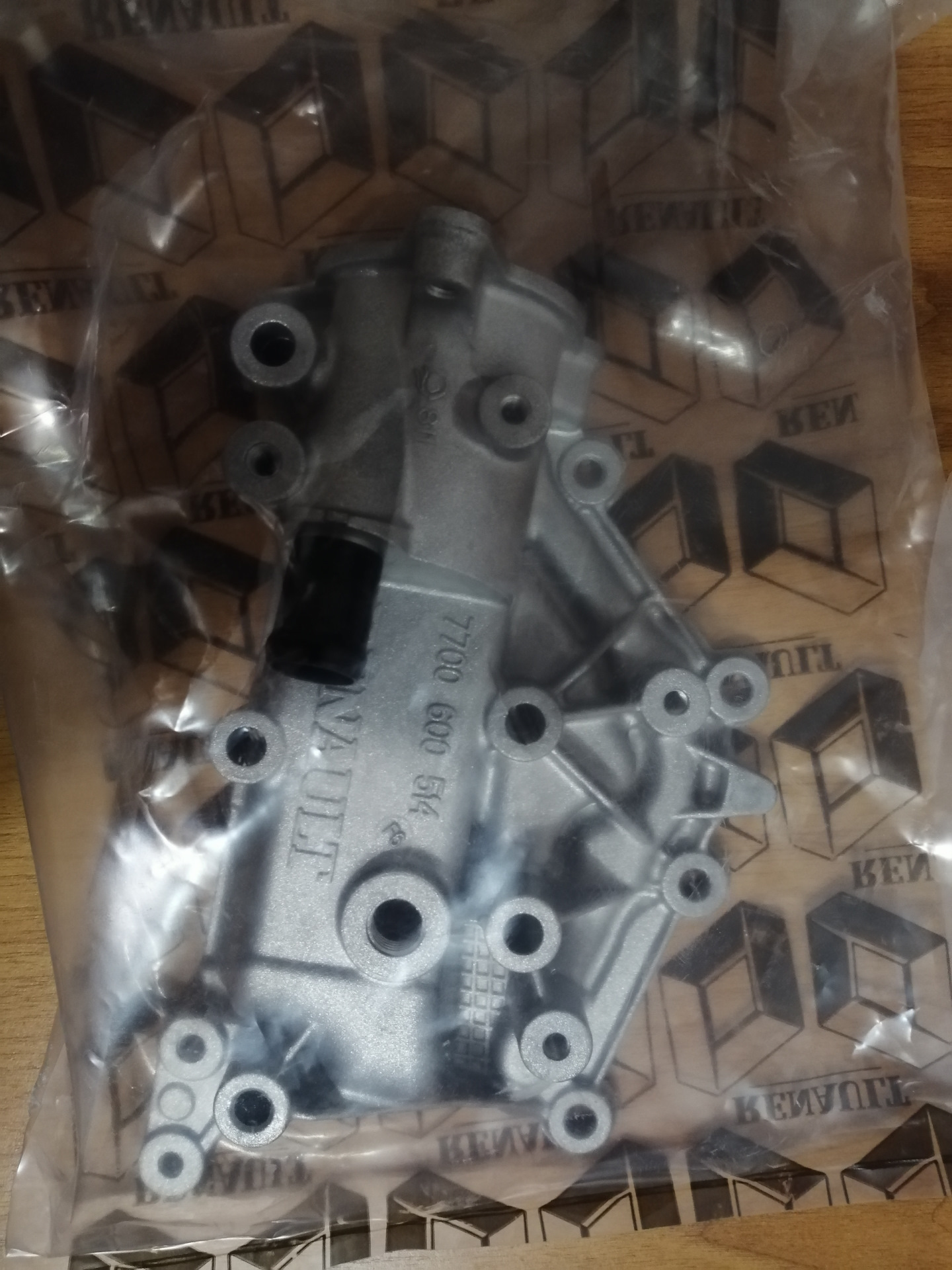

Di058! На Ваших фотографиях коробка с реферансом 8200934203 — показывает как корпус термостата (его цена 3300 рублей в поисковике), а на другом фото самого корпуса алюминиевого термостата в целофане — на нем реферанс читается 7700600514, (он что, лежал в коробке с первым реферансом?)
Поисковик выдает цену 7700600514 — от 8000 до 10000 рублей.
Проясните, так какой на самом деле реферанс алюминиевого корпуса термостата, что Вы заказывали?
Заказывали 8200934203, но на корпусе 7700600514
Благодарю, понял, интересная картина маслом получается.
1. А где заказывали, у официалов или в интернет-магазине, каком, если не секрет?

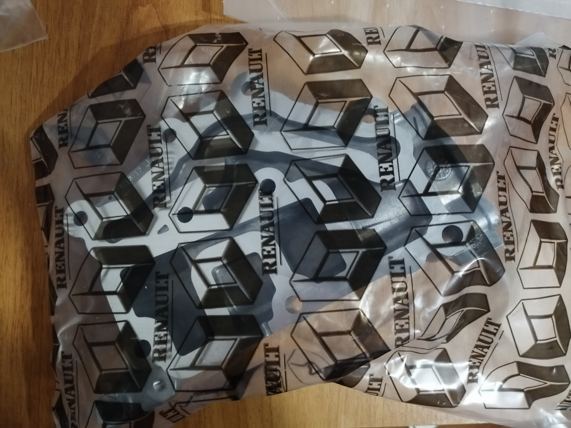

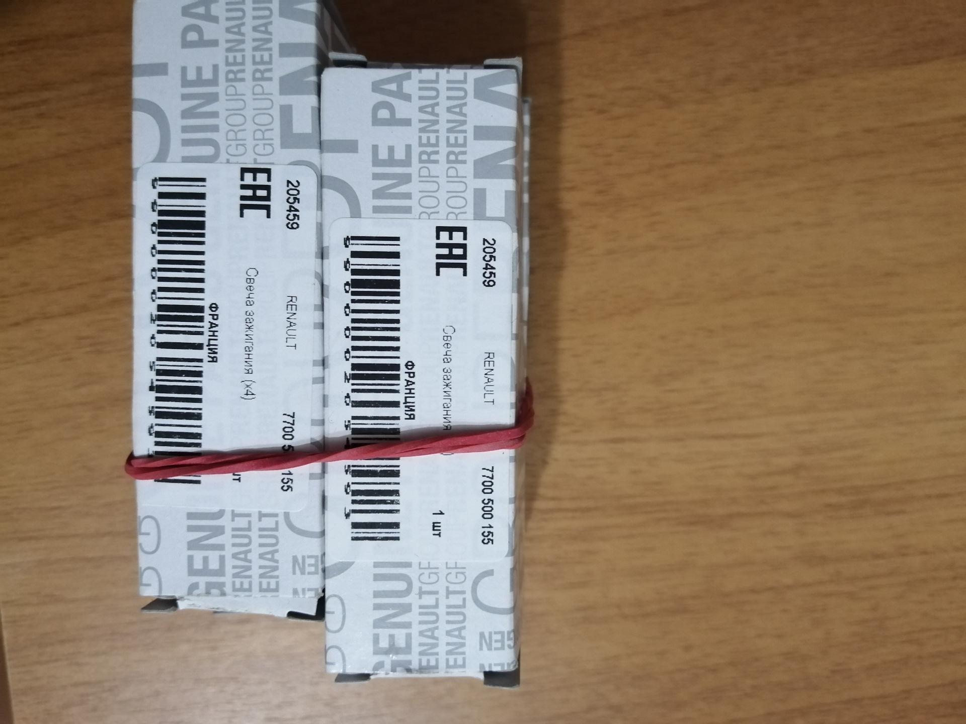

2. На фото где у Вас все детали есть какие-то коробочки (с виду 4 штуки?) в реношной упаковке, скрепленные красной резинкой (сверху от коробочки термостата). Это что такое, в описании о них ничего не говорите, реферанс не прочитать.

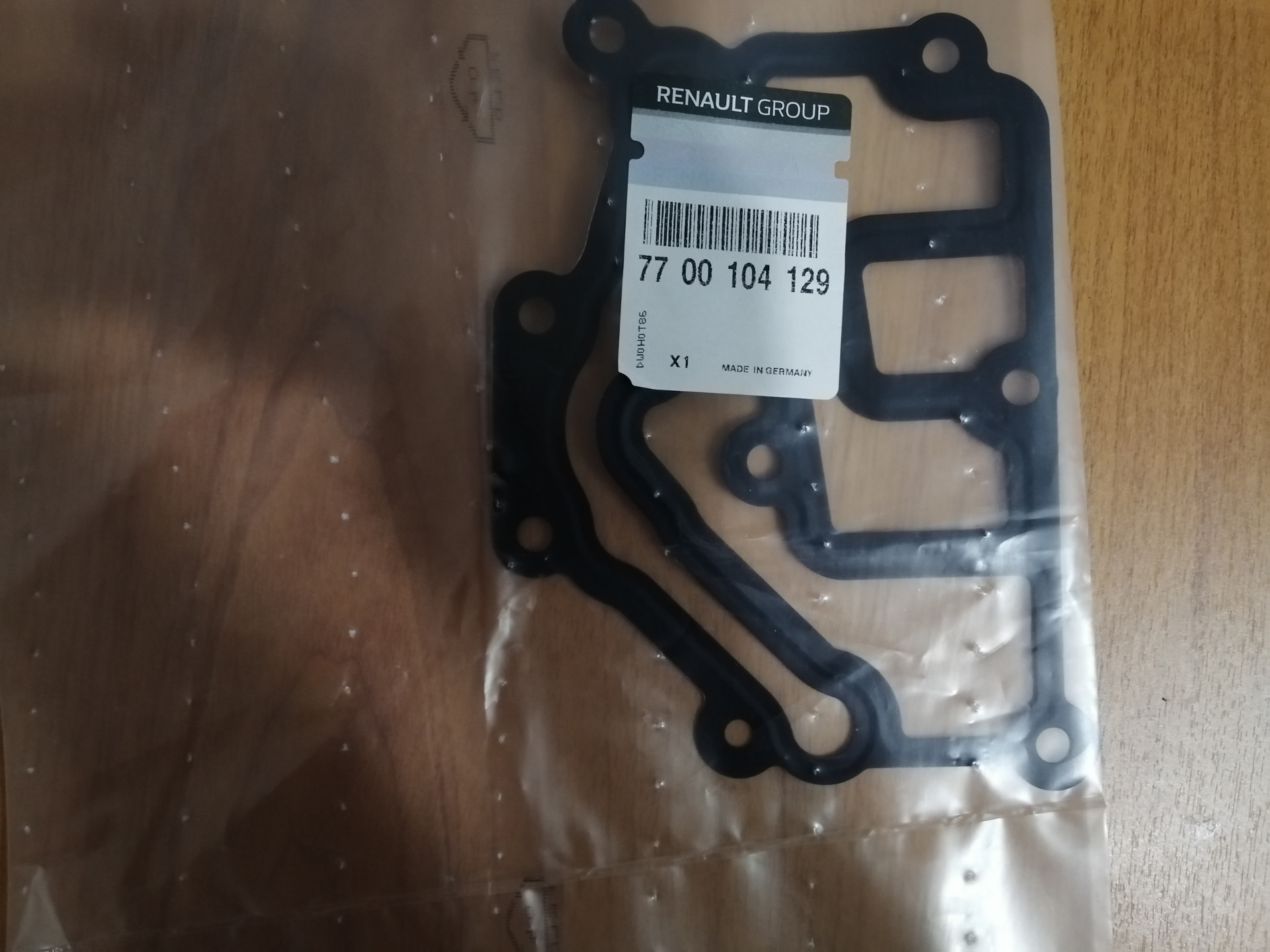

3. Прокладка корпуса термостата резиновая, или метализированная, как пишут у Ниссанов?
1. В местном магазине "зелёный свет" в отделе рено.
2. Свечи зажигания. Писал ранее о подготовке к ТО. Тогда не успел их купить, купил сейчас.
3. Металлизированная.
Ценник у корпуса какой.
3800
А болты старые подошли?
Не менял ещё. Болты купил новые м6×70-1шт оригинальный заказал (7703002882) остальные докупал в строительном (м6×20-7шт, м6×50-4шт, м6

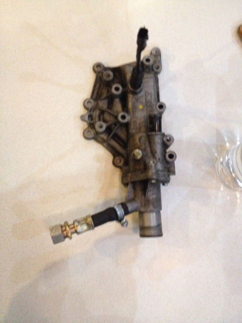

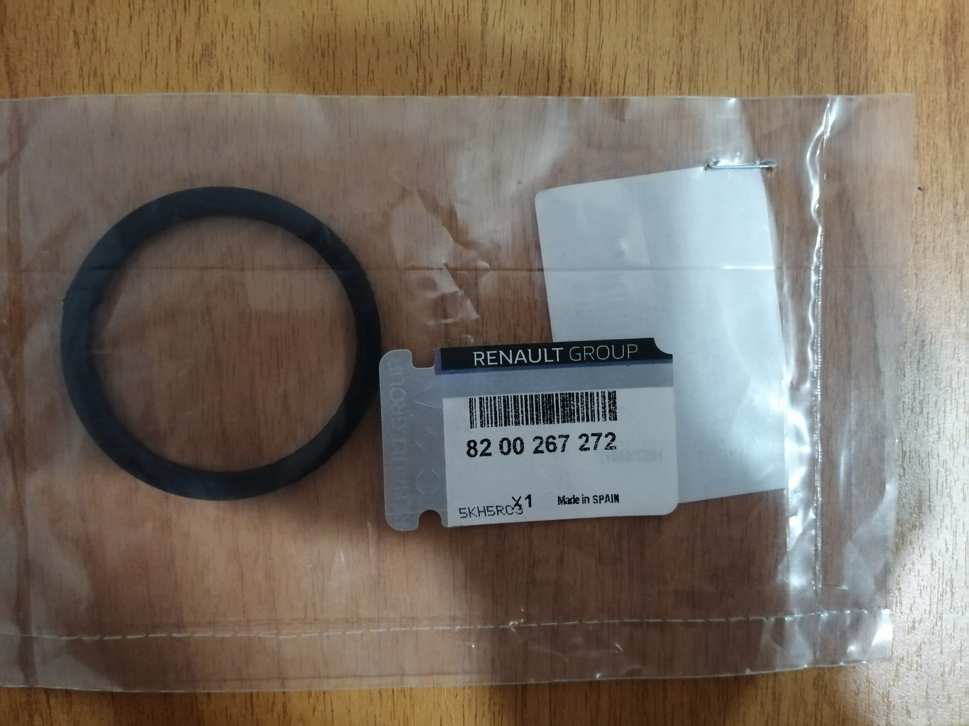

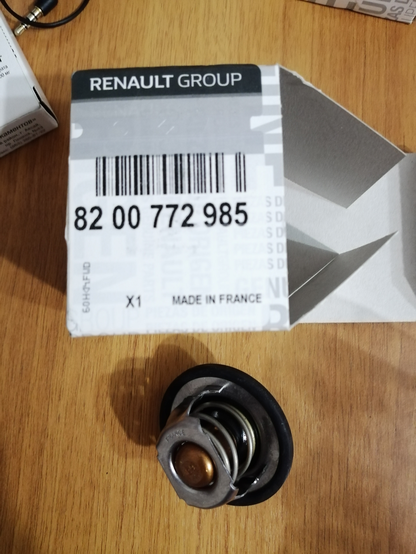

Зачет. Год назад тоже заморочился с железным термостатом. Только корпус брал с разборки, датчик FAE 33840, прокладку NISSAN 1107200QAA, и термостат оригинал RENAULT 8200772985. По деньгам в 2300 уложился. Все работает как надо. Сейчас глянул- оригинал пластиковый- 3100р)
Можно поподробней. Что . Где и от какой машины сборная металического термостата ВЫШЛО. Метал. крпус с рено
www.drive2.ru/l/551909208484742204/ Подходит от рено симбол, дастер меган, сценик, искать на авторазборе.

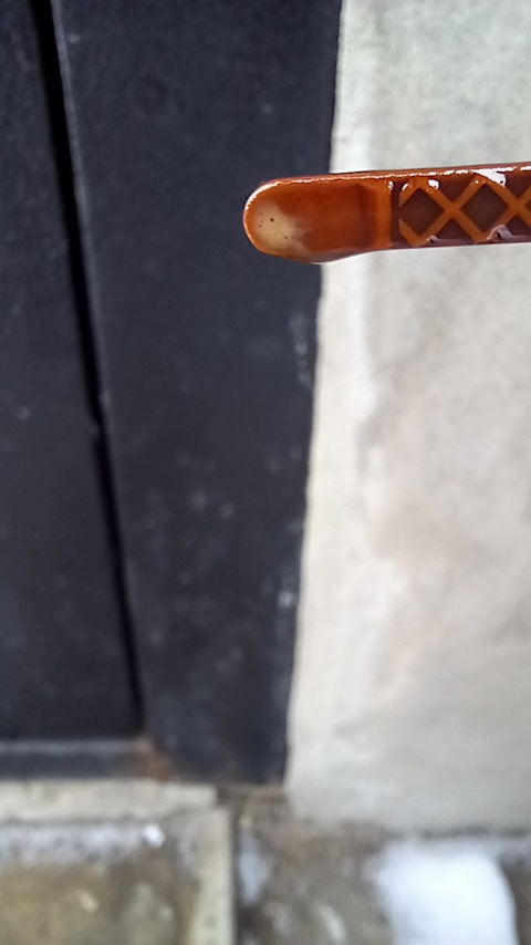

У меня меньше, потом масло пошло в антифриз. Заменил на метал в итоге. А если даже опять накроется термоэлемент замена 3 более а не 9
