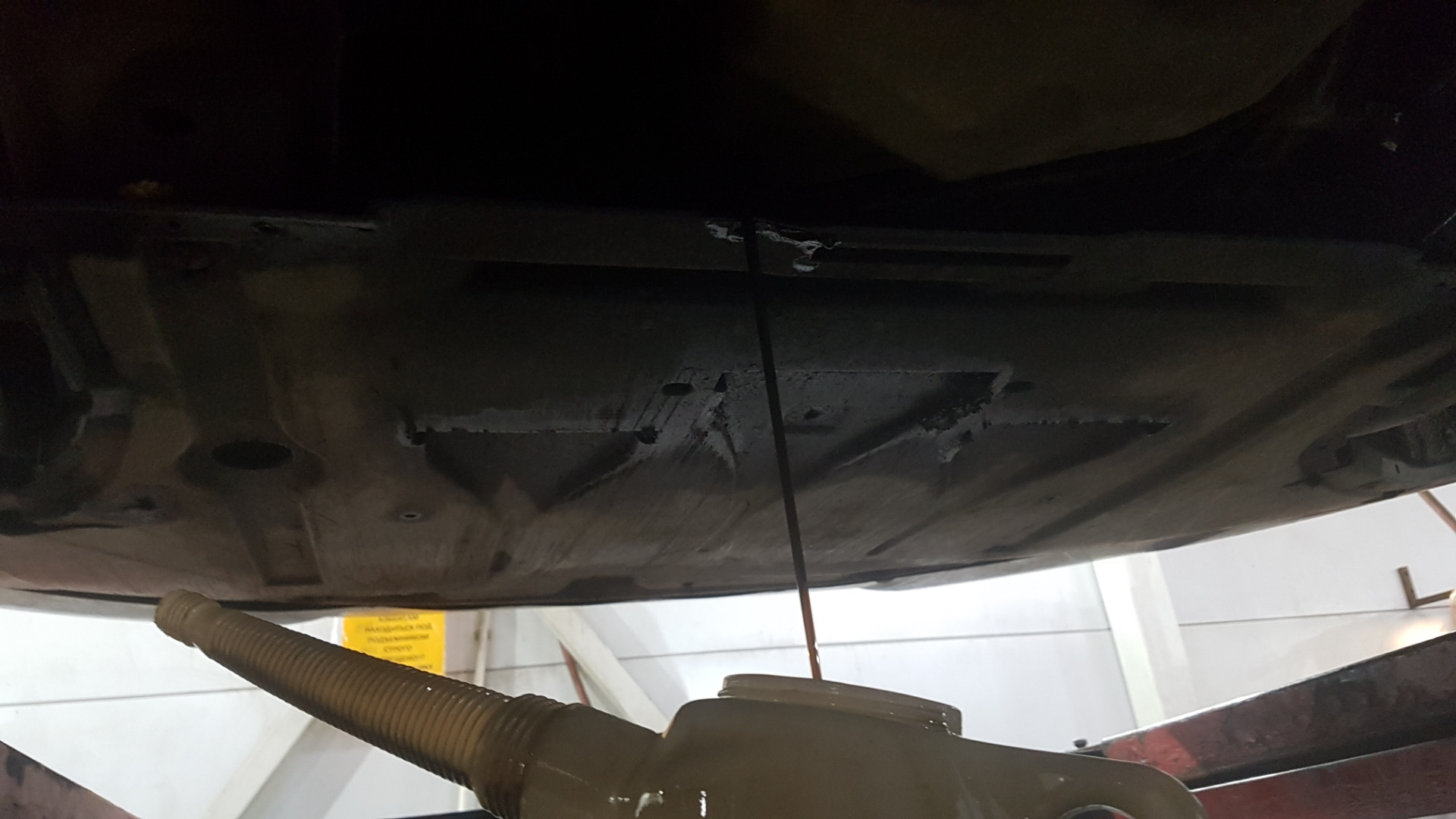

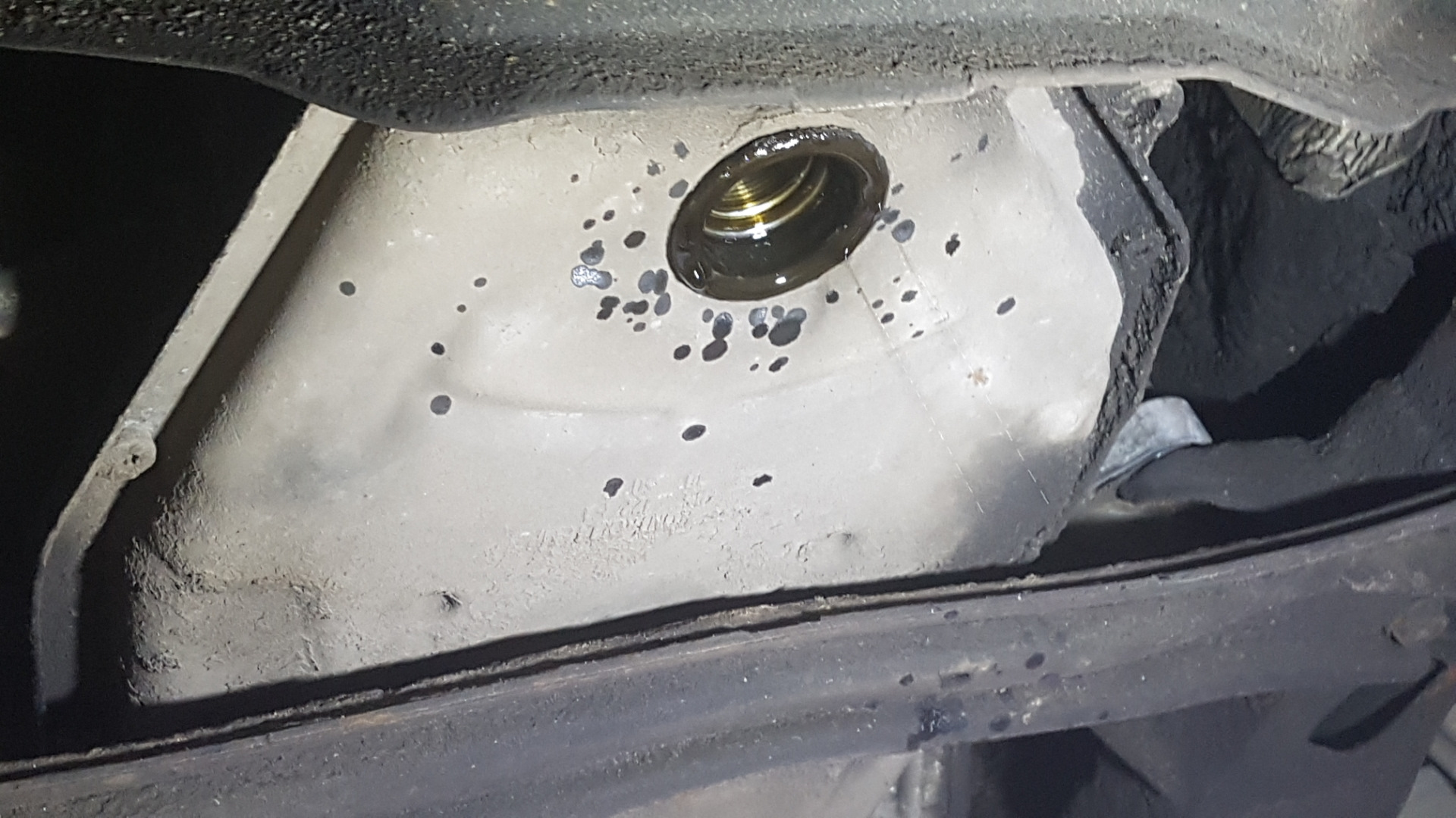

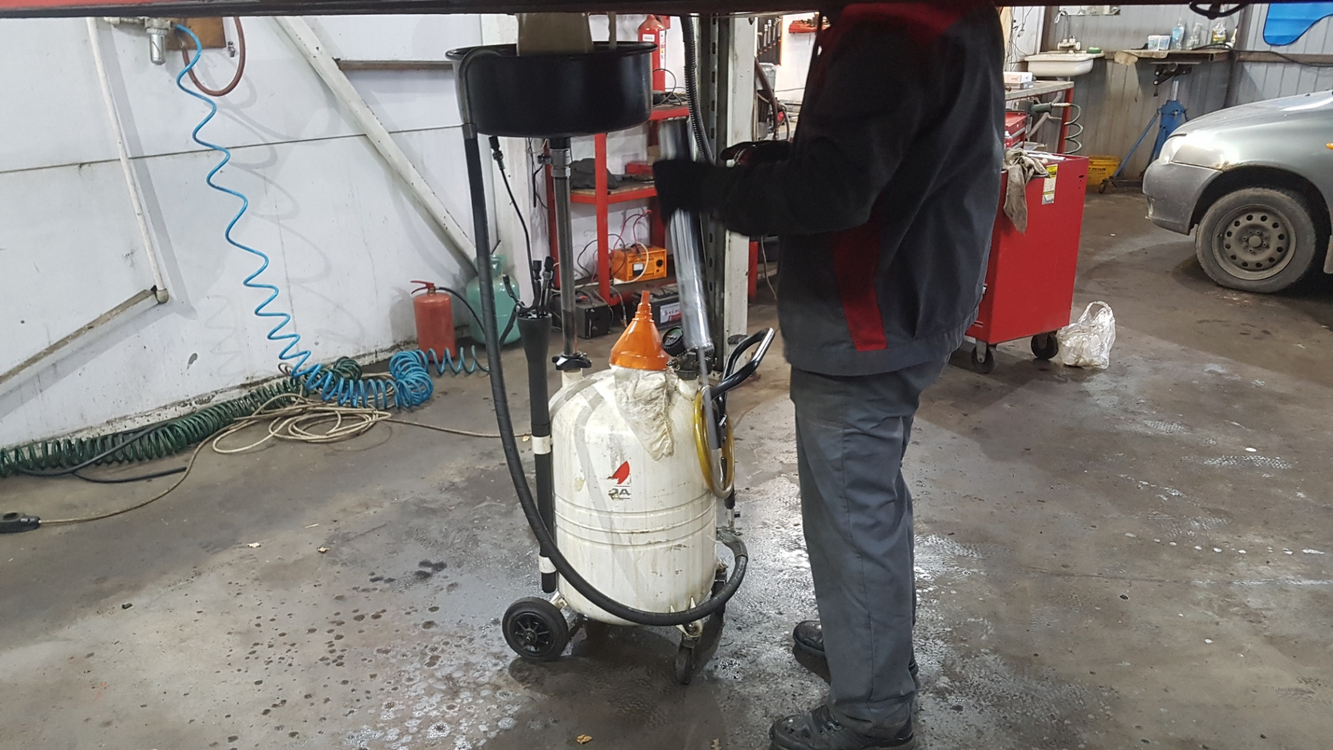

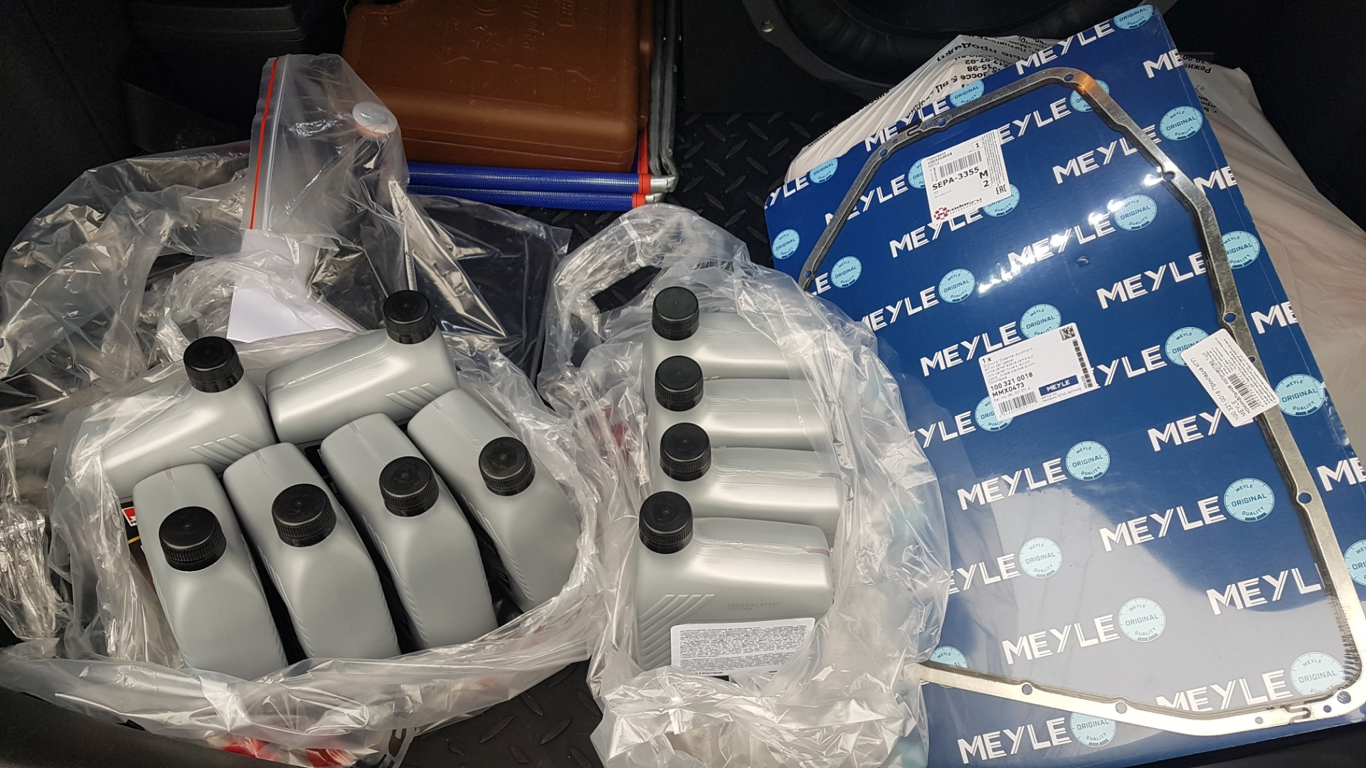

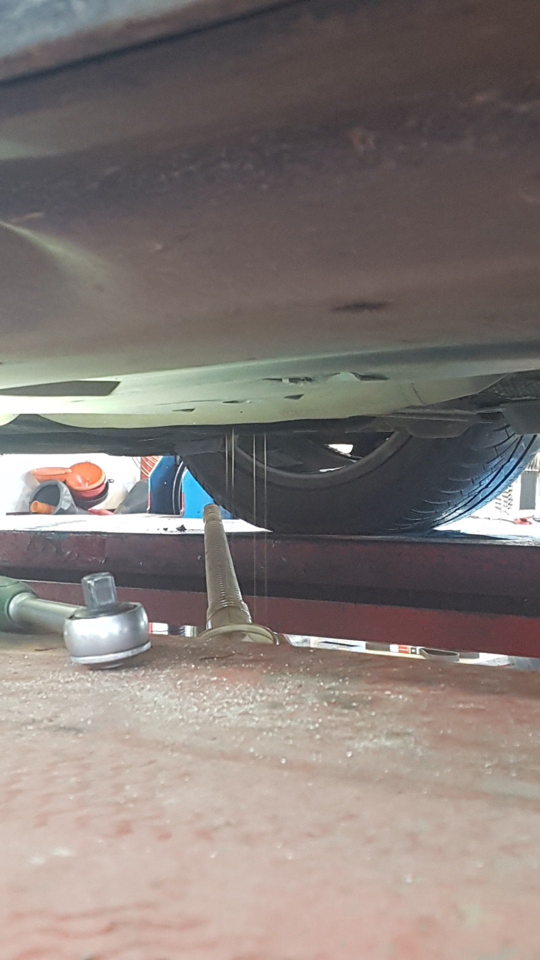

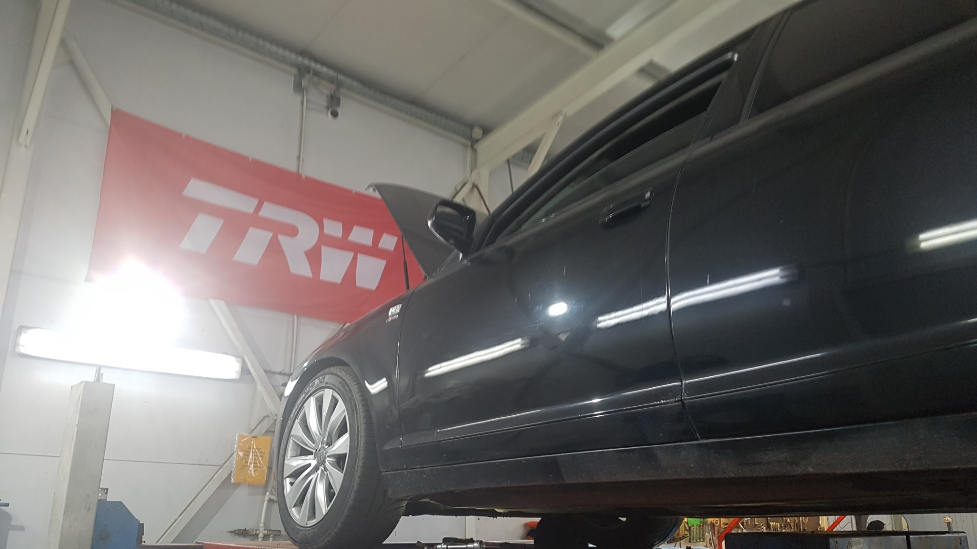

Решил я таки поменять масло в акпп, все купил для этого.
Менять буду в ДВА этапа.

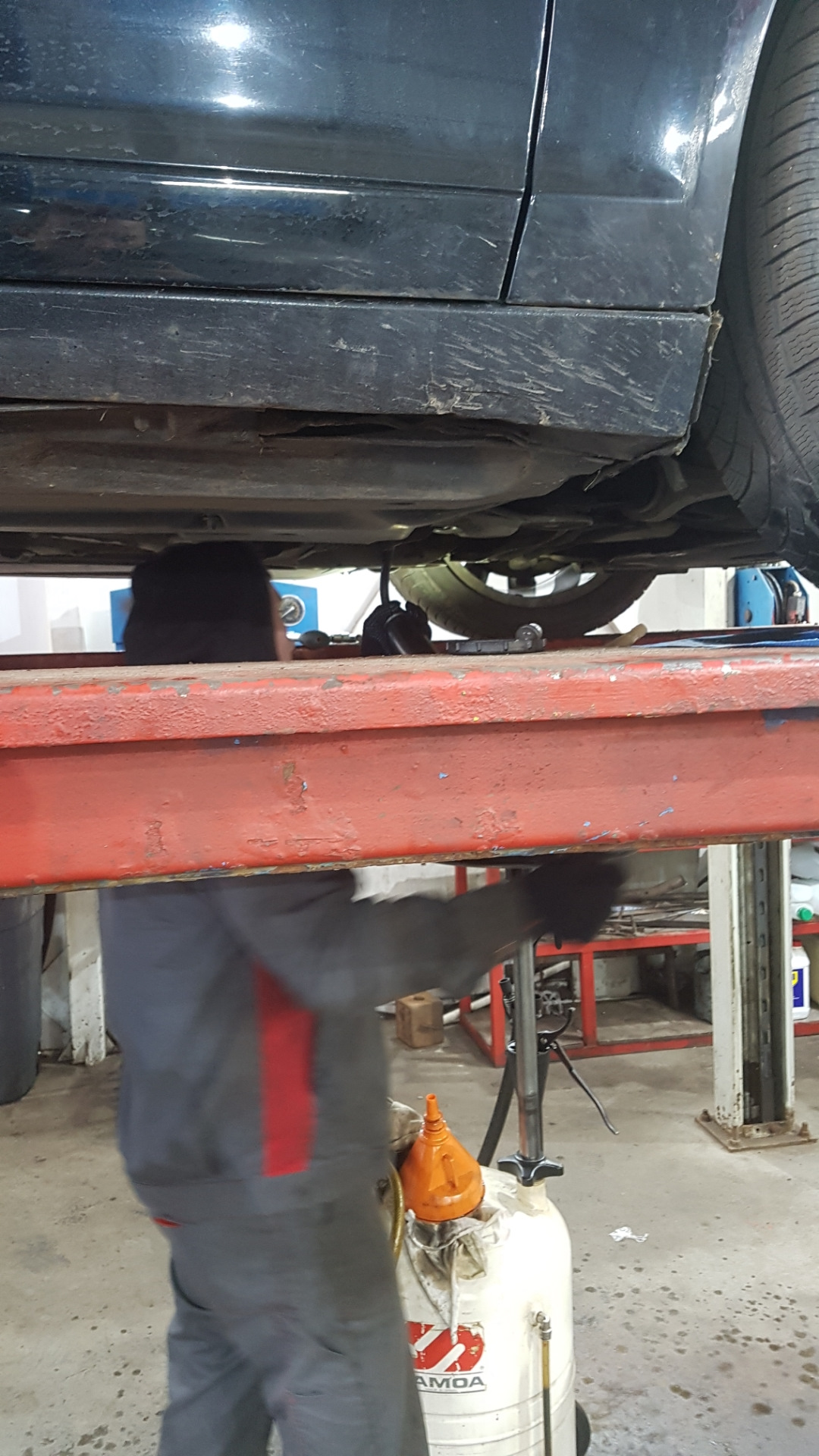

Т.е. мне слили старое черное масло вышло 3.5л
После всех манипуляций зашло 4л
Не хватало пол литра мать его!
Ну ок.

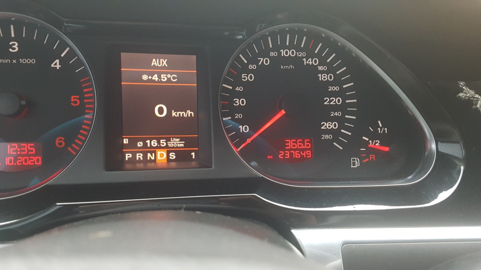

Сразу говорю, отклик на педаль такой еще не был, коробка переключает вообще не чувствуешь, особенно когда долго в пути.
Я должен проехать 1-1.5 тыс км.
После этого ВТОРОЙ этап.

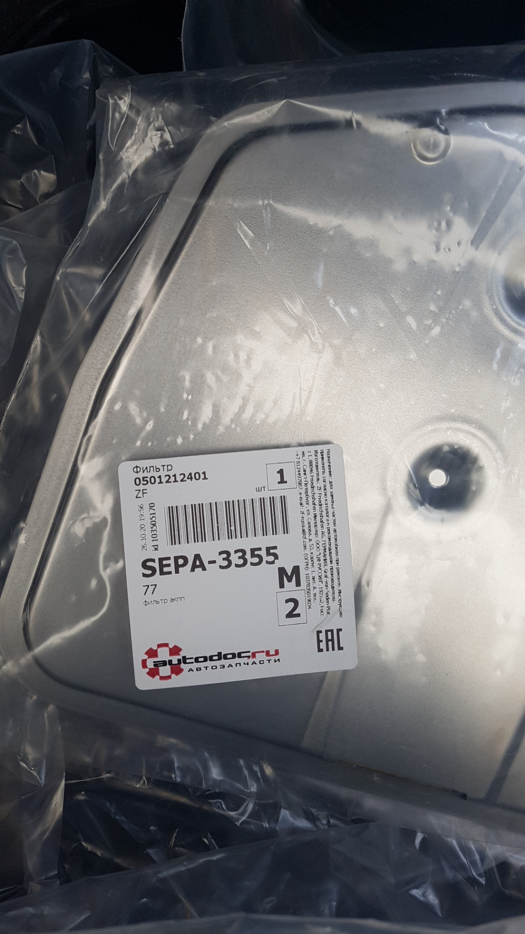

Замена масла, фильтра, промывка поддона от осадков и прочего и так же замена прокладок.
За первый этап заплатил 500р.
За второй 1800+ маленькую пробку новую заказали оригинал за 400р.

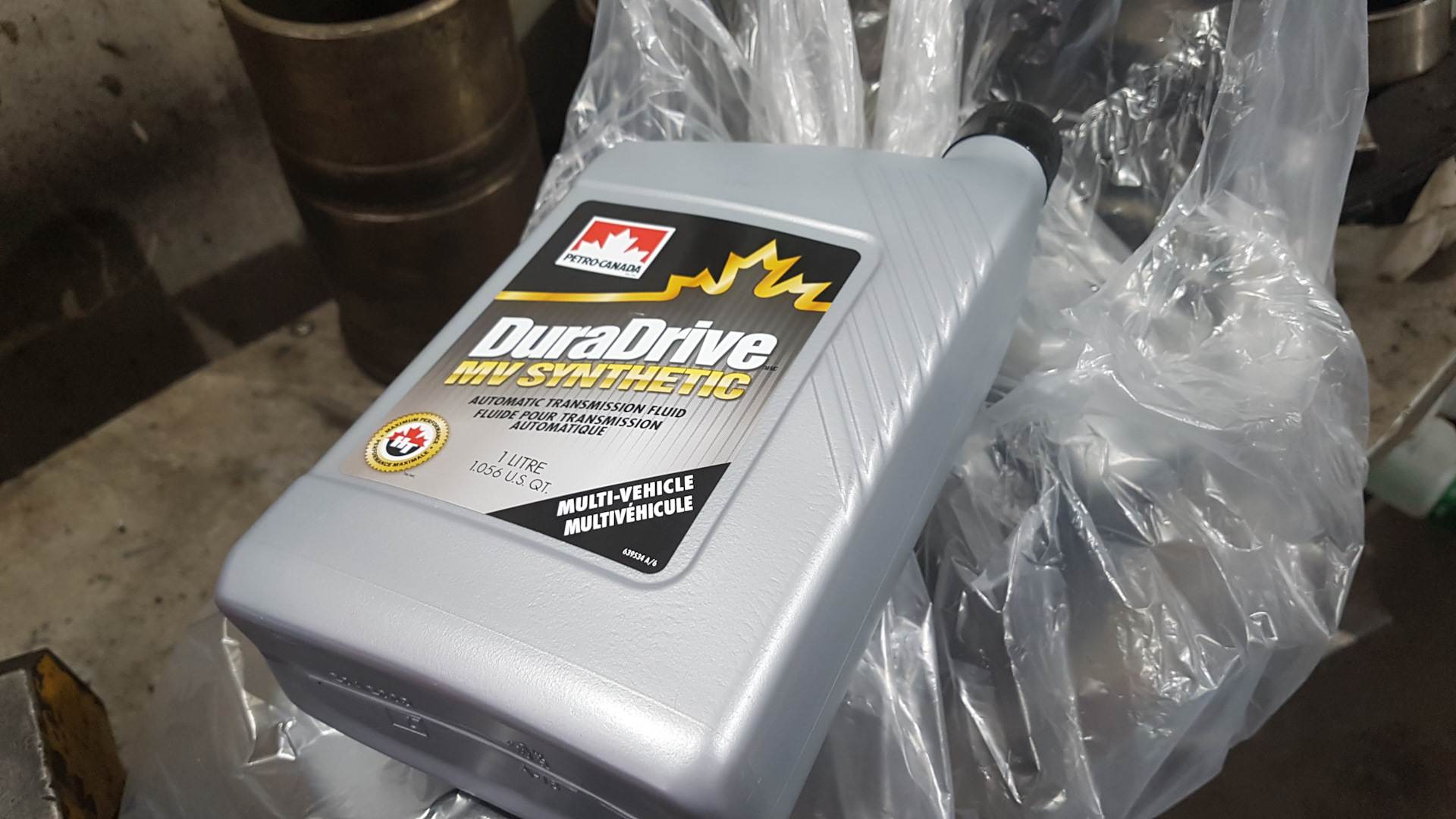

Отталкиваюсь от этой статьи . Поэтомуи и масло такое взял.

Я так понял масло меняли и уровень ставили без ваг кома? На глаз налили и поехал?)
Или все по температуре?
Эту замену и след будут делать тоже через васю.
Я не описывал весь процесс.
Сначала слили, залили.
Потом завели, далее переключал передачи и заливали. Так несколько раз.
Итог вошло 4л
Вышло старого 3.5
Да есть такое… решил я долить как то масло. Литр туда влетел и не заметил… но сразу перестала "тянуть" передачи…
Петруха хорошее масло. В коробку не лил правда.
Масло хорошее, но в этих АКПП заливалось 3 вида масла с разными прошивками, я бы залил ZF 8НР с последним допуском, и желательно обновить прошивку .
Я залил FUKCS Titan, не понравилось масло, пинки появились со 2 на 3 передачу и обратно
Досадно ((
На что менять думаешь?
Да вот думаю, думал может ZF
Тут куча всяких присадок. Сравни интереса ради…Потом решишь. Пообщайся с тем человеком. Ссылка выше. Или видос глянь он все рассказывает

Петруха зелёная?
Красная.

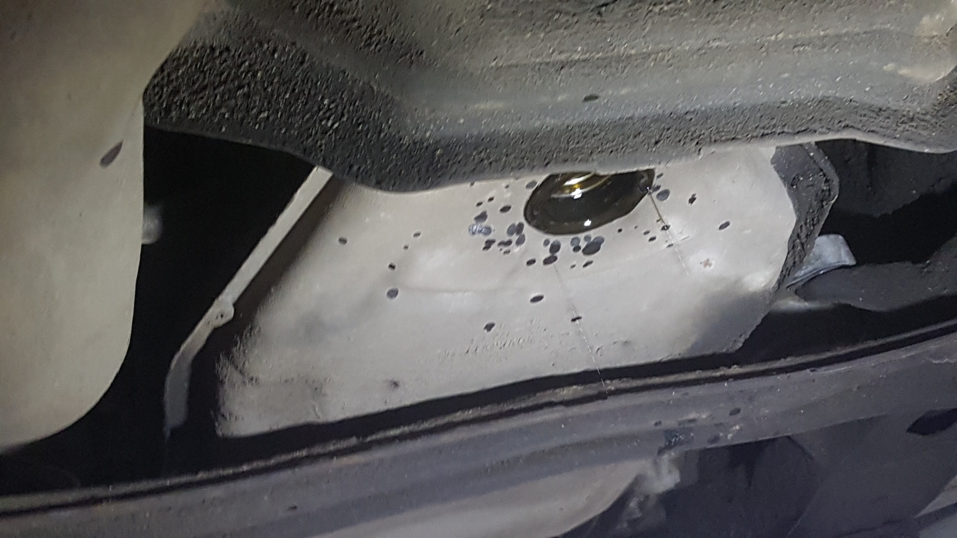

И вытекла из акпп черно красная, вообщем старое масло было. Очень. Когда сделаю второй этап с заменой фильтра, опишу результат (ощущения)
