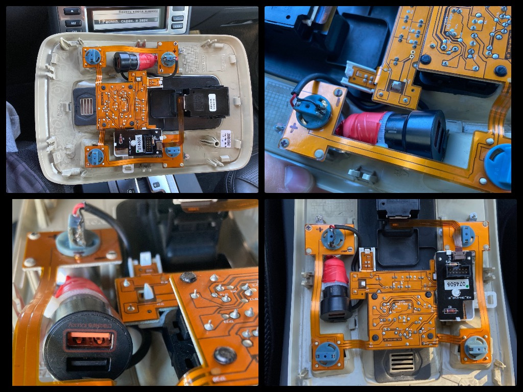

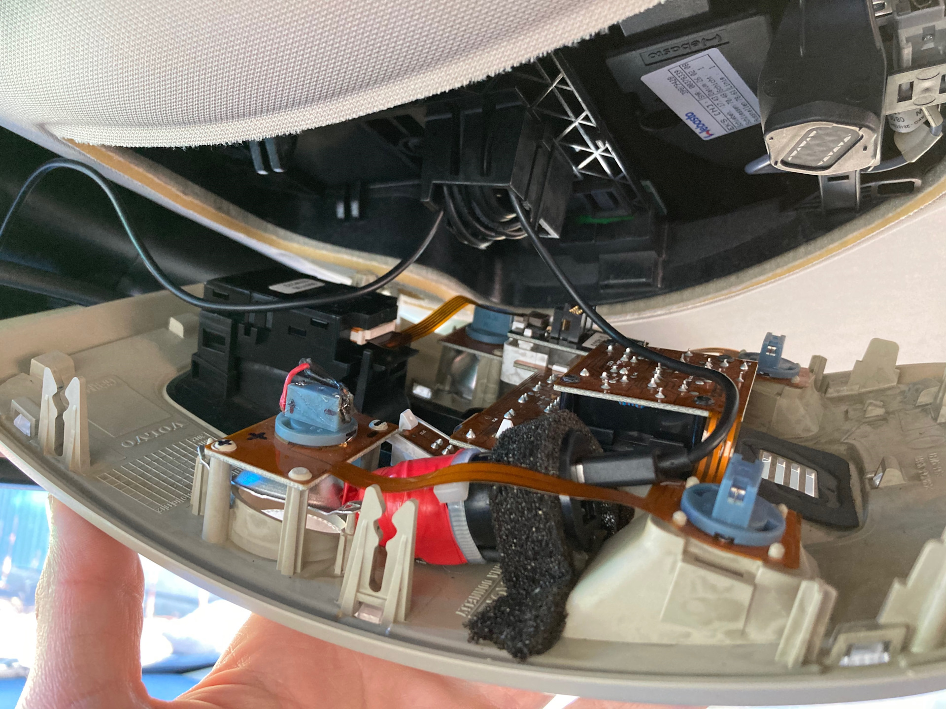

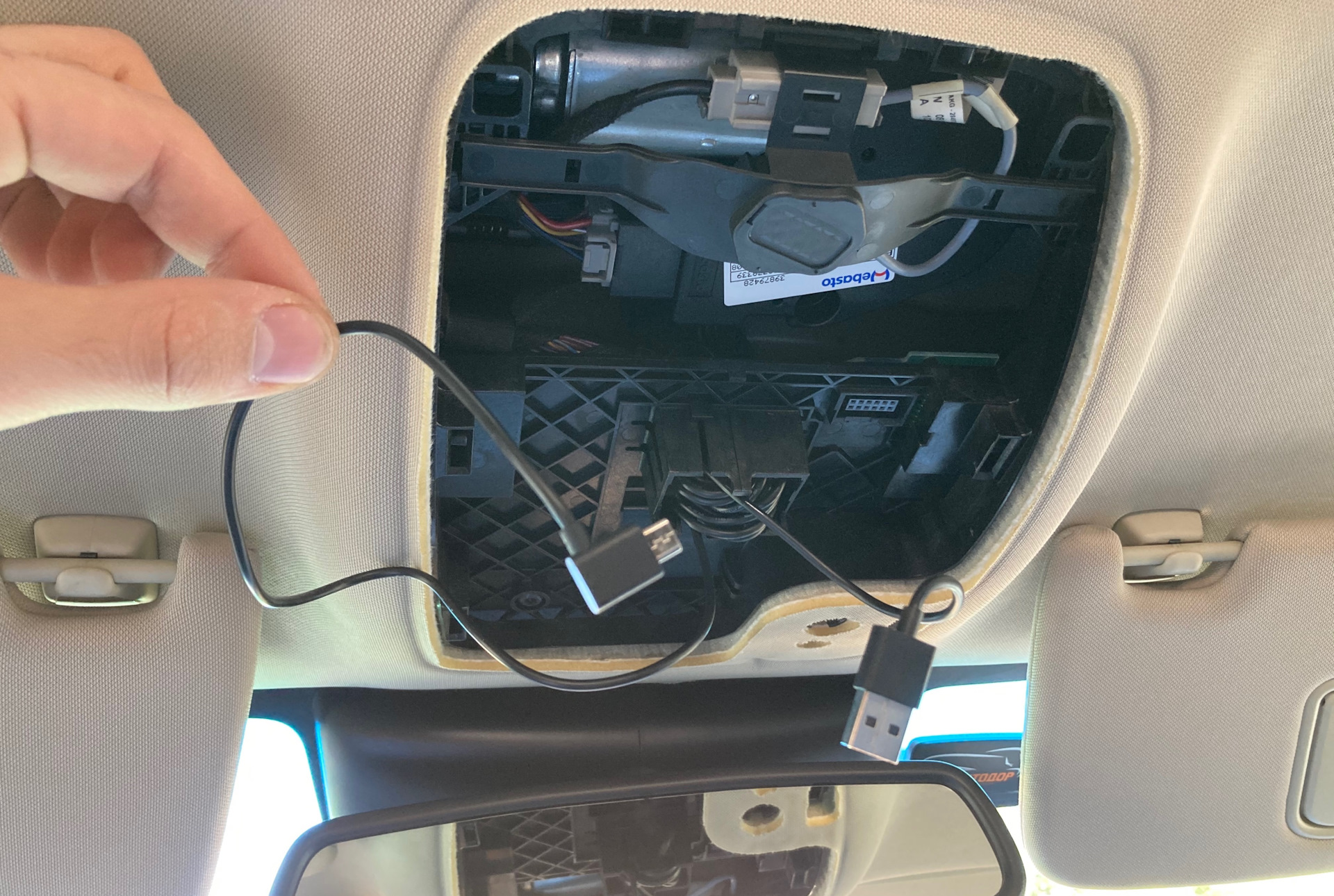

Плафон снимается аккуратным рывком вниз.
Провода припаяны к патрону лампочки, и с соблюдением полярности к комплектному блоку питания регистратора.
Работает при нажатой кнопке освещения лысины водителя. Лампочка удалена. Кнопка нажата всегда
Открыл машину — запись пошла. Закрыл машину — через несколько минут запись остановится.

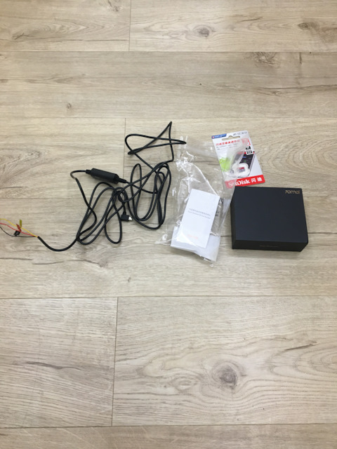

Провод micro-usb оставил родной 3-х метровый, у него удобный изгиб и как минимум сечение жилы соответсвует необходимому току.

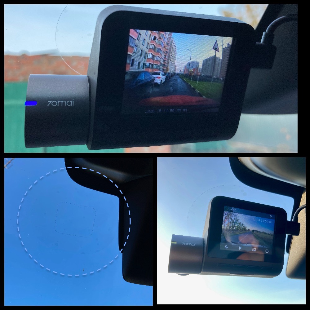

Не знаю, насколько работает эта наклейка, как антистатическая. Я преследовал другую цель — это безболезненное снятие в будущем. Она не оставляет следов, в отличии от двустороннего скотча.
Регистратор:
Xiaomi 70mai Pro c GPS/WiFi Снимает в 2К
Прекрасно себя показал за пару лет эксплуатации. Работает стабильно
Удобно сразу по wifi скинуть на телефон нужный ролик и использовать дальше, не боясь перезаписи важных моментов.

Буду делать так же!
Я подключил к плафону, а затем переделывал на питание от прикуривателя. потому что я очень часто не закрываю машину н
, она стоит во дворе частном… И регистратор работает около 20 минут. После подключения прикуривателю такой проблемы нет
Я на своей машинке сделал чуток по другому, снял плафон, нашëл питание на проводах и подключил к ним регистратор и антирадар, без разреза проводов. Машину открываешь, всë включается, закрыл, секунд десять и всë отключается. И свет весь работает. Для подключения, использовал обычный двойник, обрезал штукер и усë. Могу фото сделать, где к чему подключить.

Никаких проблем со снятием скотча от 70маи невозникло.
Честно говоря именно его скотч не проверял, всегда (3 раза) клеил через плёнку.
Но был опыт использования плохого скотча с другими устройствами — прям печаль со следами клея

Если подключиться к общему питанию плафона, то эффект будет такой же. Только лампочка останется функциональной.
Опа, а где его найти?
Схем у меня не нашлось, а вызвонить — никак. При снятии плафона же всё отключается.

И не пугайся, когда он останется в руках, а не повиснет на проводах)
Там разъём фиксированный на плафоне и ответка в потолке.
