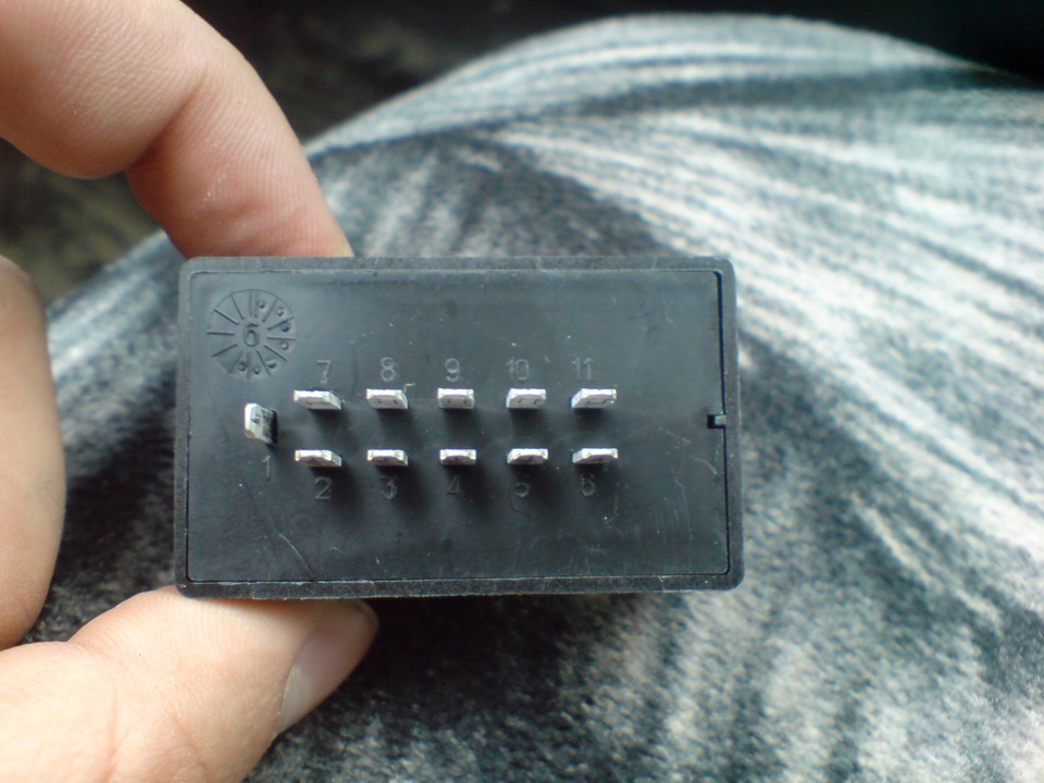

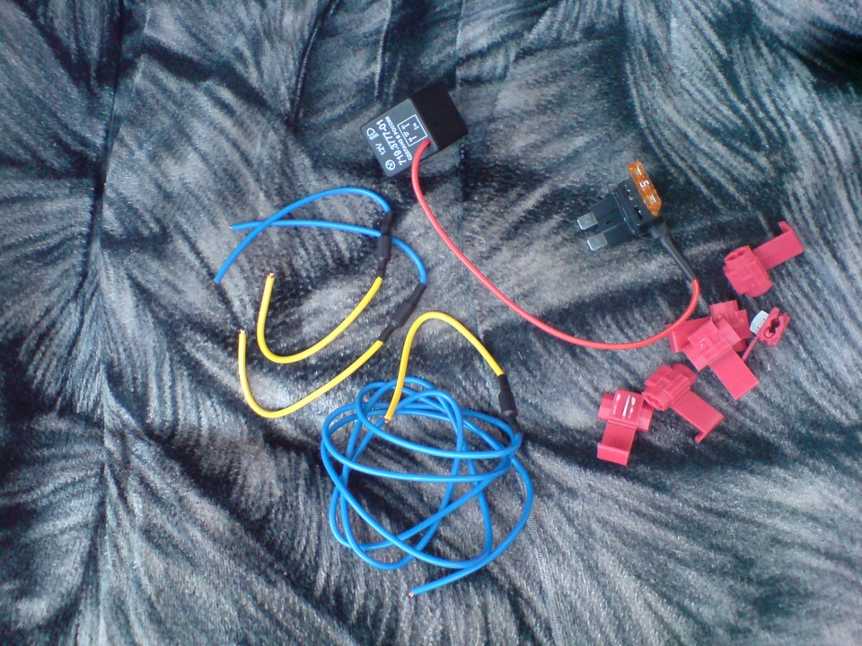

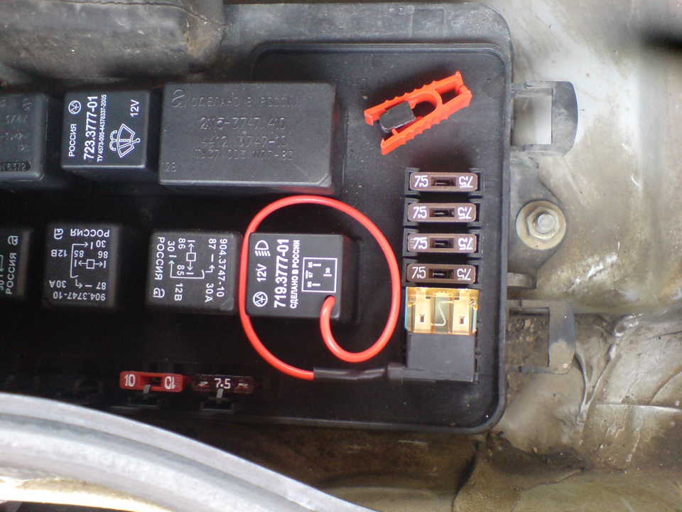

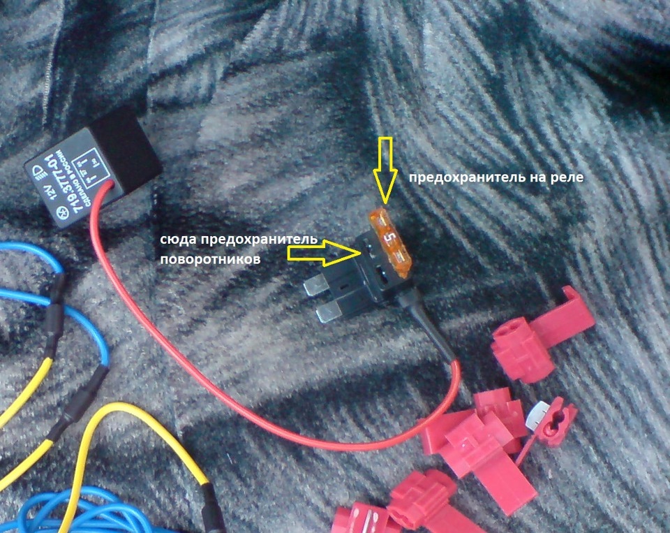

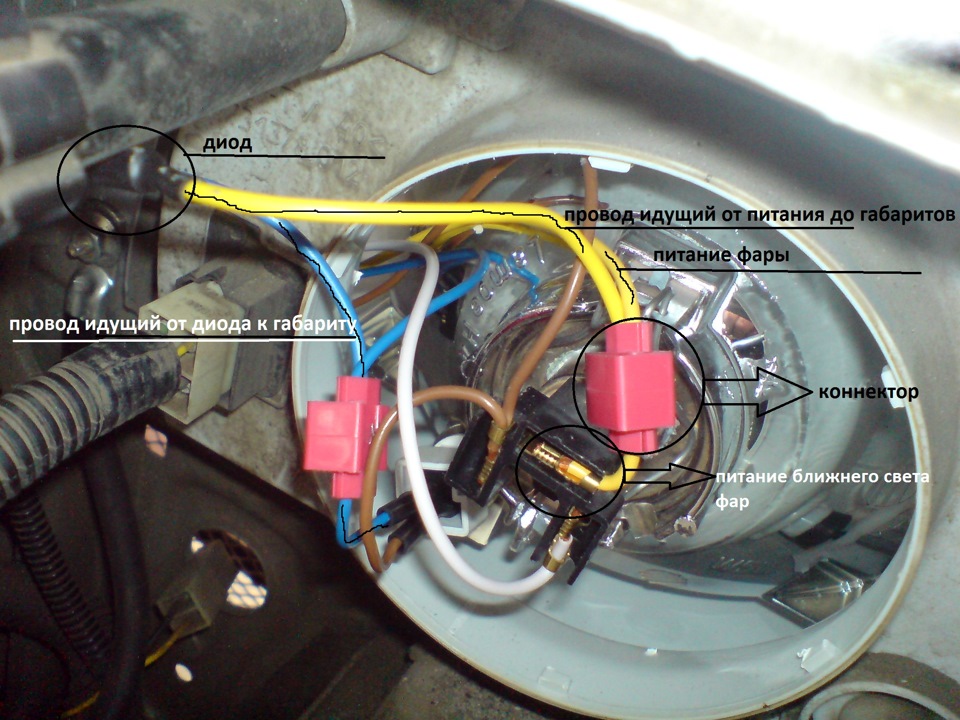

10 минут делов и свет теперь включается автоматически при напряжении борт сети свыше 13,3в. и выключается при отсутствии напряжения в сети, то есть завел авто, напряжение стабилизировалась и находится свыше 13,3в. в течении 5с и только тогда включается свет, выключается зажигание и тут же гаснет свет. Вместе с ближним светом фар включаются габариты передние и задние + освещение номерного знака. Для осуществления идеи понадобилось поменять реле К9 на реле 719.3777-01 с предохранителем в 5А и подключить питание ближнего света фар с габаритами через диоды. Место для предохранителя реле выбрал где находится предохранитель поворотников на 16А, поставил двойник (раздвоитель) и получилось 2 предохранителя в одном гнезде, где каждый отвечает за свою работу.

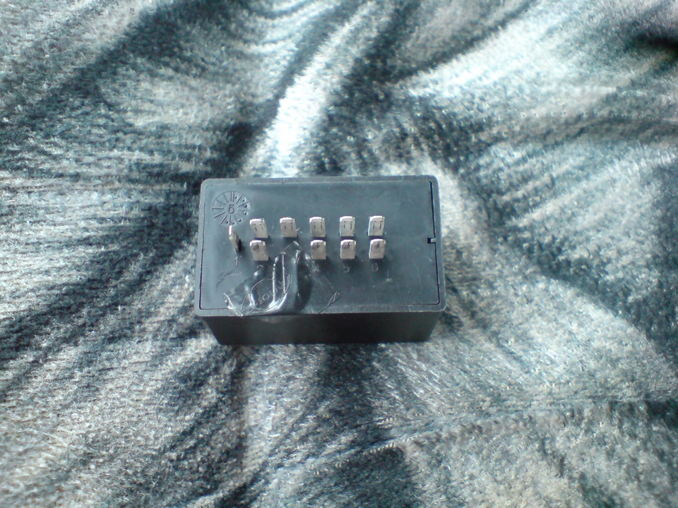

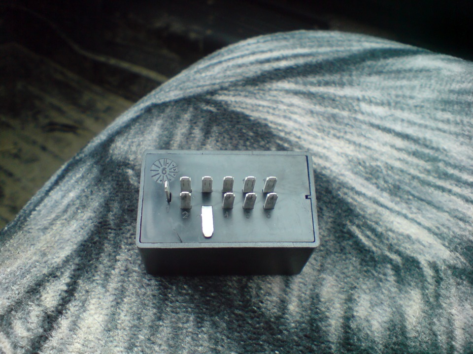

из за появления диодов БСК (бортовая система контроля) стал ругаться о неисправных габаритах, но у него это получилось только один раз. Теперь не ругается, я варварским способом разлучил реле контроля ламп и БСК.
Как вы поняли ножка №3 реле контроля ламп ушла на пенсию. Кончики лампочек габаритов немного почернели, готовятся к смерти и на этой волне уже можно постепенно переходить к светодиодам в габаритах и тормозах.

Подключил всё как у тебя указано.После запуска двигателя секунд через 5 включается ближний свет с габаритами, НО не включаются задние габариты и на панели приборов всё темно.Как это исправить.Штатным методом всё работает.
Проверь правильно ли установлены диоды
Правильно, руководствовался твоим постом, всё один в один. А ты длинный провод с диодом не подключал?
Длинный провод не подключал. Без него все работает. Если у тебя диоды направлены в правильную сторону, то обратись за поддержкой к энергомашу
KVEagro
Кстати БСК молчит, не ругается.
Моё мнение что диоды ты подключил наоборот и ток не идёт к габаритам
желтый к желтому, синий к синему, я ж смотрел когда подключал.
Передние габариты точно горят?
100%
KVEagro
А вот панель приборов и задние габариты нет.Значит они не параллельны с передними.
KVEagro
Скорее всего мне этот длинный провод пригодится, только надо знать куда его вторнуть. И БСК не ругается на диоды. Габариты в фарах и ближний свет работают от автомат света.
Куда лепить длинный провод я не в курсе.
Будем искать.
Удачи, а то не кайф без задних габаритов ездить
Ну пока не найду куда и как надо габариты задние включать штатно, с кнопки.
