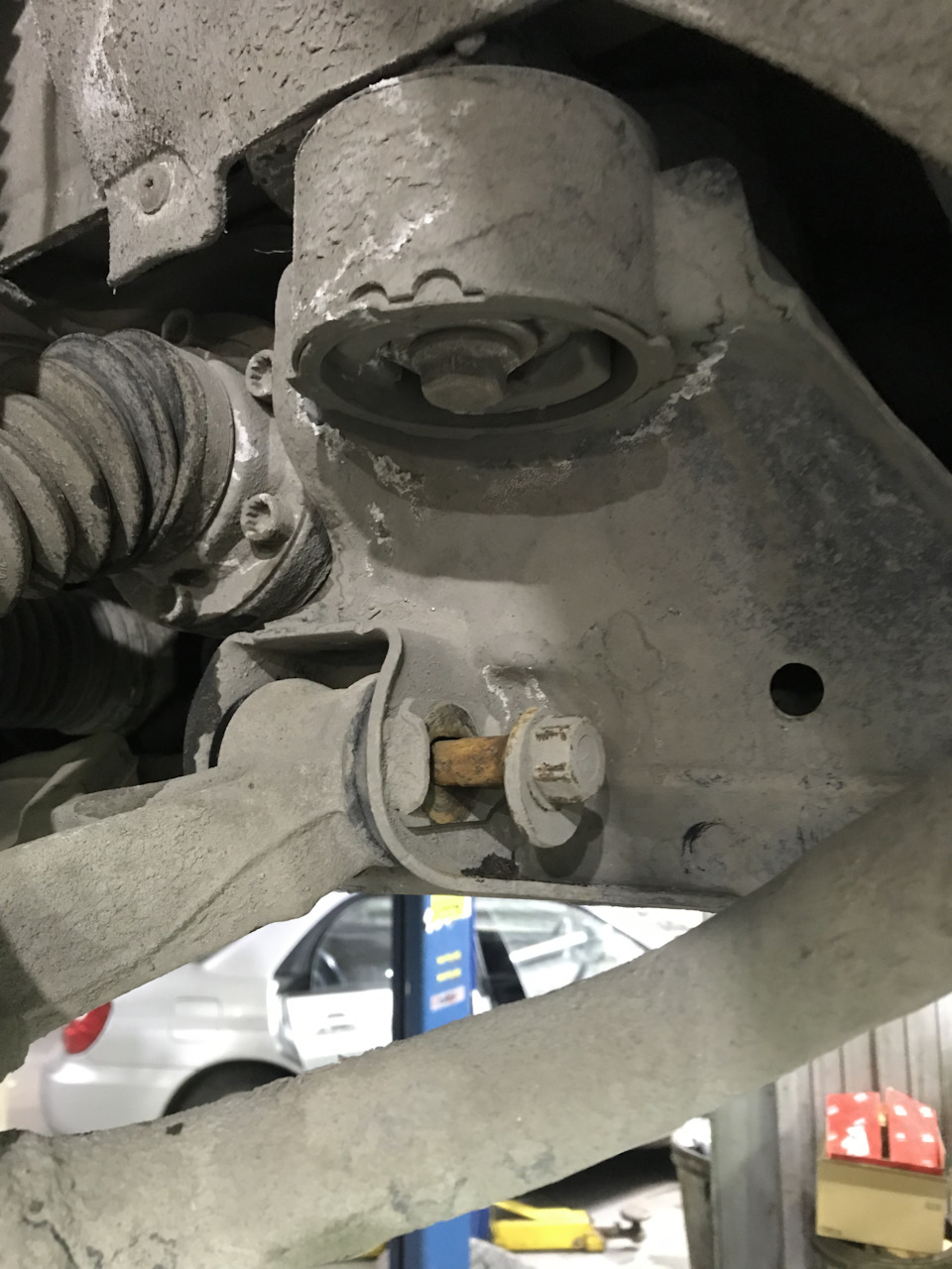

При покупке автомобиля, немногим более года назад, на диагностике подвески были выявлены уставшие сайлентблоки передних рычагов. Не вот чтобы прям оторванные, но поменять бы было неплохо. Но в итоге с мыслью, что "походят еще"), я проездил больше года, пока недавно, при смене летних колес на зимние, не обнаружил "подожранную" летнюю резину на передних колесах с внутренней стороны.
Решил делать регулировку углов развала-схождения колес, со всеми вытекающими, чтобы не лазить туда еще хотя бы годок))) Больше Турик не позволит скорее всего)
Диагностика состояния подвески
Для начала опять записался на диагностику всей подвески к товарищу, так как в гараже у меня зимой холодно, и неудобно вывешивать всю машину на яме. Подъемника у меня пока нет.
По результату диагностики в принципе за год ничего не изменилось. Под замену: 2 передних сайлентблока передних нижних рычагов, 1 гидроопора переднего нижнего правого рычага, под вопросом левая рулевая тяга, и опять вышли из строя недавно поменянные втулки переднего стабилизатора, о них напишу отдельно ниже. Шаровые на передних рычагах целые, их пыльники тоже. Задняя подвеска пока в норме. Это немного, но радовало, так как новые передние рычаги, даже неоригинальные, даже с моим уровнем опта, стоят как контрактный мотор на горячо любимые мной Субару)))

Как я писал выше, в гараже у меня холодно, да и пресса нет. Поэтому напросился к другу в Субару Центр Самара, кто еще пустит бедного Субариста починить своего Турика) Предварительно заехал к небезызвестным Самарским специалистам по Вагам, и взял у них в алкогольную аренду оправку для запрессовки задних гидроопор передних нижних рычагов, кому надо, срисовал размеры (на фото).
Вообщем, время 17.30, мы заблокировали пневму, подняли машину и погнали с другом крутить-вертеть) Карма у меня хорошая, поэтому все 4 болта передних нижних рычагов открутились, резать ничего не пришлось. Правда предварительно мы их залили Вэдэхой. Болты хоть и открутились, но были сильно ржавые, обратно такие ставить нельзя. Запрессовали сайлентблоки и гидроопоры без каких либо проблем. Задние гидроопоры надо запрессовывать по меткам. Шаровые на рычагах пока целые, пыльники тоже в отличном состоянии. Смазка присутствует. Решили вообще их не трогать. Так что новые пыльники и смазка не пригодились, оставил до лучших худших времен) Единственный момент, левая шаровая чуть послабже правой, правая вообще как новая, тьфу 3 раза) Вообщем с рычагами понятно.
Дальше без проблем поменяли рулевые концы, тяги, пыльники и поставили новые оригинальные большие хомуты. Маленькие самозажимные оставили старые. Имейте ввиду, в комплекте с неплохими новыми пыльниками LEMFÖRDER лежат убогие узкие хомуты, лучше заказать оригинал, как я и поступил. Единственный момент — не успели доехать уплотнительные колечки под пыльники, собрали на старых, они вроде живые. Родные кстати тяги, концы и пыльники оказались в неплохом еще состоянии, выбрасывать не стал) Но уже научен опытом, если лезешь в рулевое, лучше поменять все и сразу.

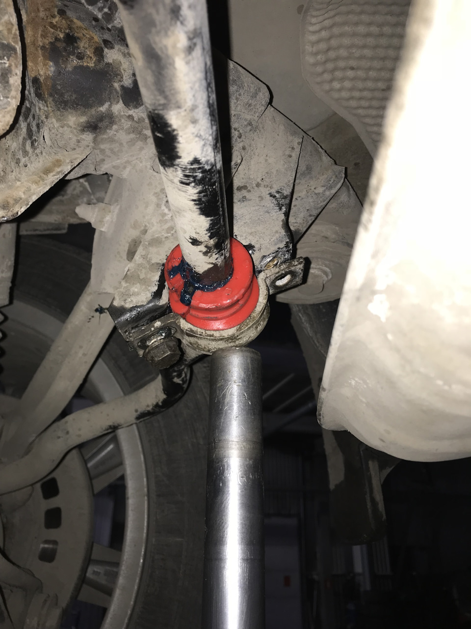

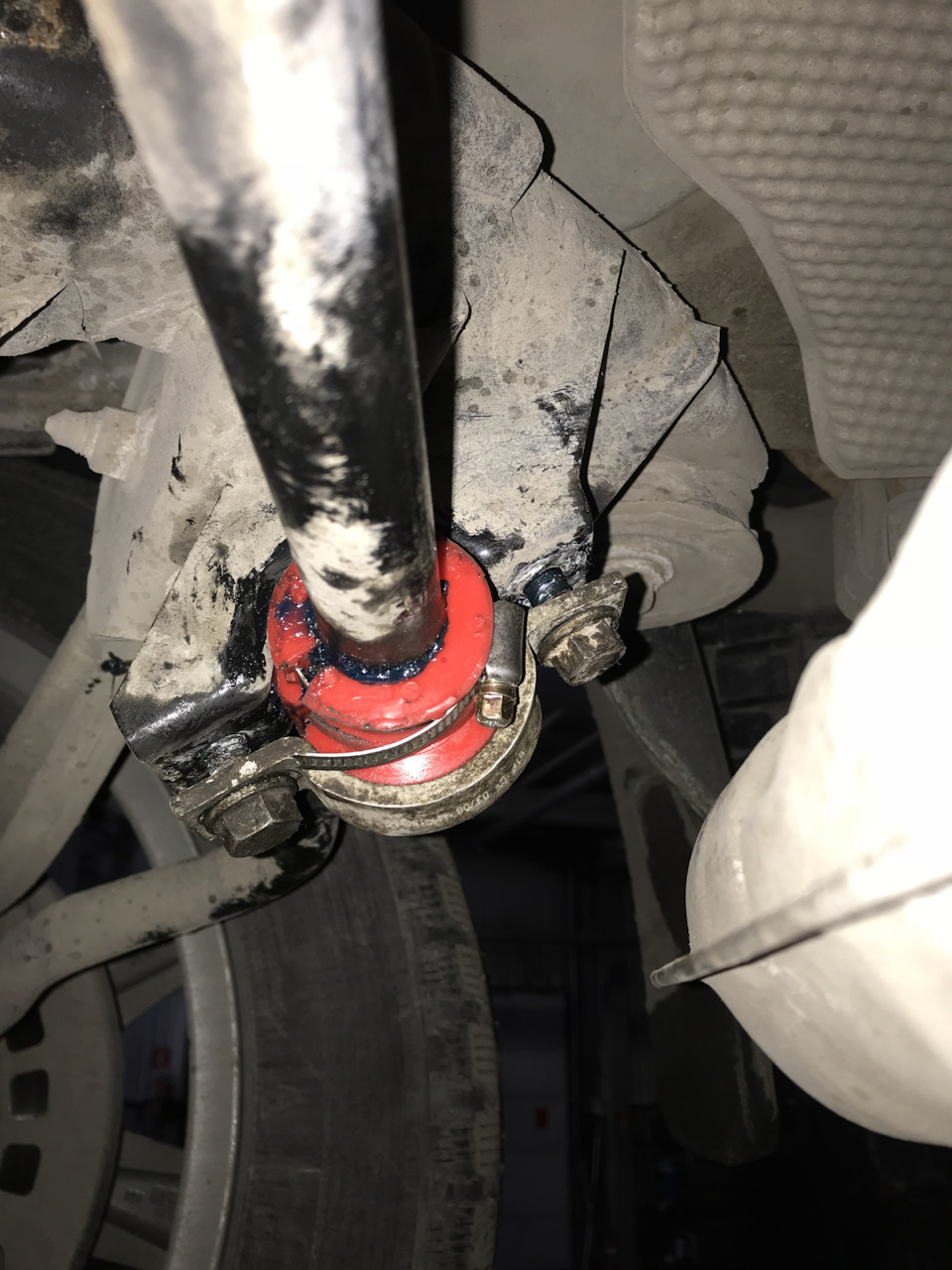

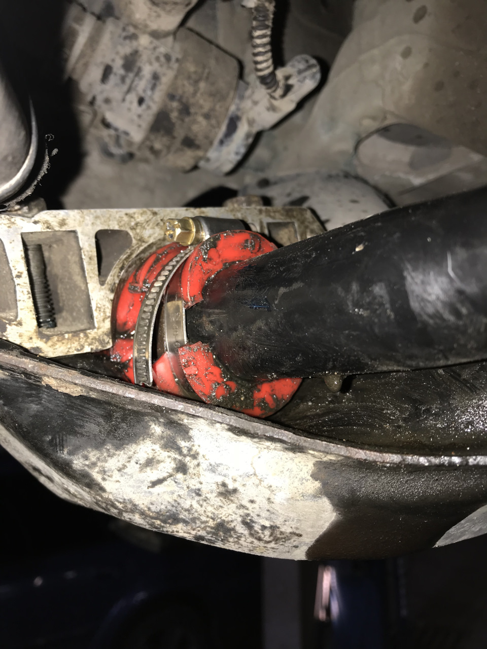

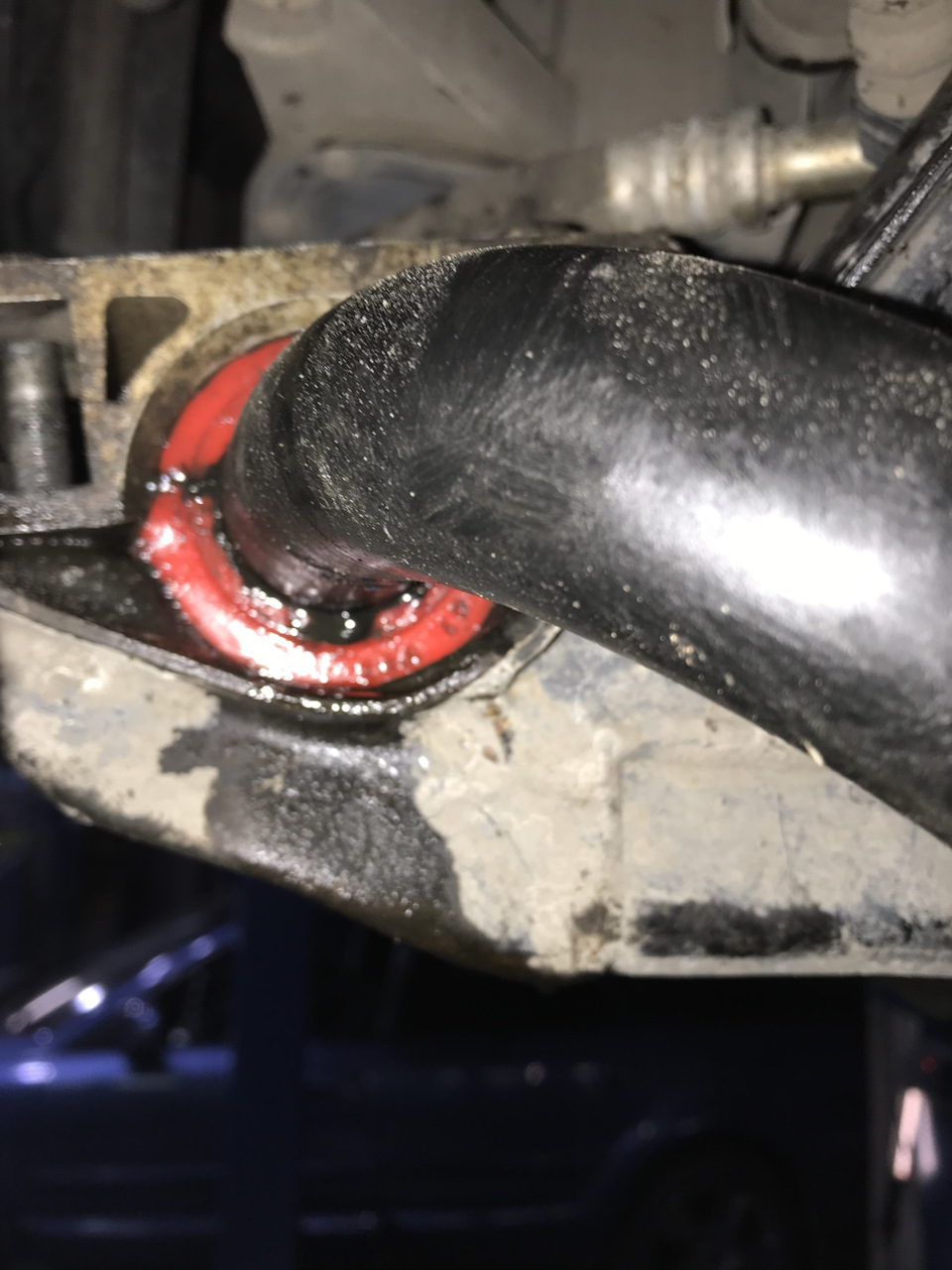

Затем взялись за полиуретановые втулки стабов. Задние втулки поменяли при помощи гидростойки, давили на обойму втулки и закручивали. По инструкции втулки надо смазывать перед установкой, что мы и сделали. После того как наживили обойму, одели и затянули железные хомуты (на фото), которые идут в комплекте. А вот с передними втулками пришлось повозиться подольше, видимо производитель в курсе про изношенные передние стабилизаторы на Туриках и про отсутствие денег у хозяев на новый стабилизатор))) В какой-то момент мы давили на передний стаб двумя ломами и двумя гидростойками))) уж шибко они плотные и диаметр меньше стаба) Но ничего, против лома нет приема, справились. Теперь посмотрим на дальнейшую эксплуатацию — либо развалятся, либо будут вечные. В любом случае, это лучше, чем поставить оригинал или подматывать изоленту) Ну хотя кому как)
Вообщем, закончили мы с другом в 22.00 примерно, на все про все ушло 4,5 часа с перекурами, из них часа полтора мы воевали со втулками переднего стабилизатора. Друг затянул мне все болты в среднем положении подвески, залили Вэдэхой задние развальные болты и я тихонечко поехал домой, чтобы на следующий день сделать адаптацию пневмы и регулировку углов развала-схождения колес.

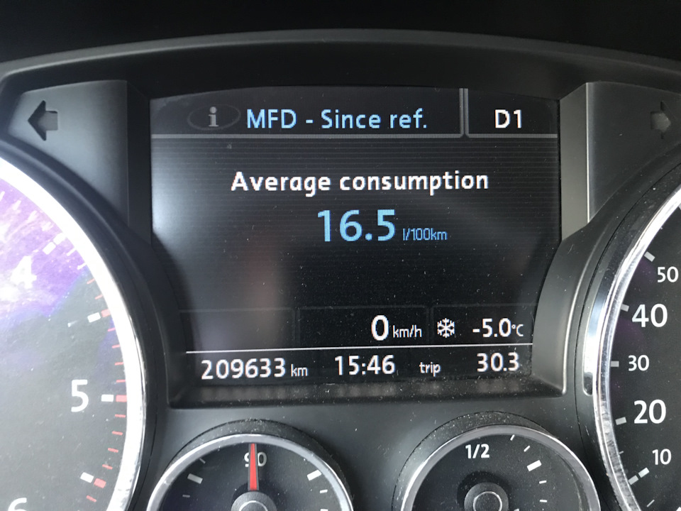

День добрый подскажите пожалуйста как ведут себя полиуретановые втулки стабилизатора? На сколько хватает (пробег интересен)
Привет! Пока эксперимент положительный! Хотя демагогии развели ниже — мама не горюй))) На момент этой записи и установки пробег 209633 км. Сейчас уже 231570 км. Полёт нормальный. До этого ставил Febi, прошли всего 15000 км примерно. Выводы, думаю, сделаете сами) Но передние полиуретановые эти тяжело встают) задние полегче. Но зато держат даже на протертом стабе, я думаю.

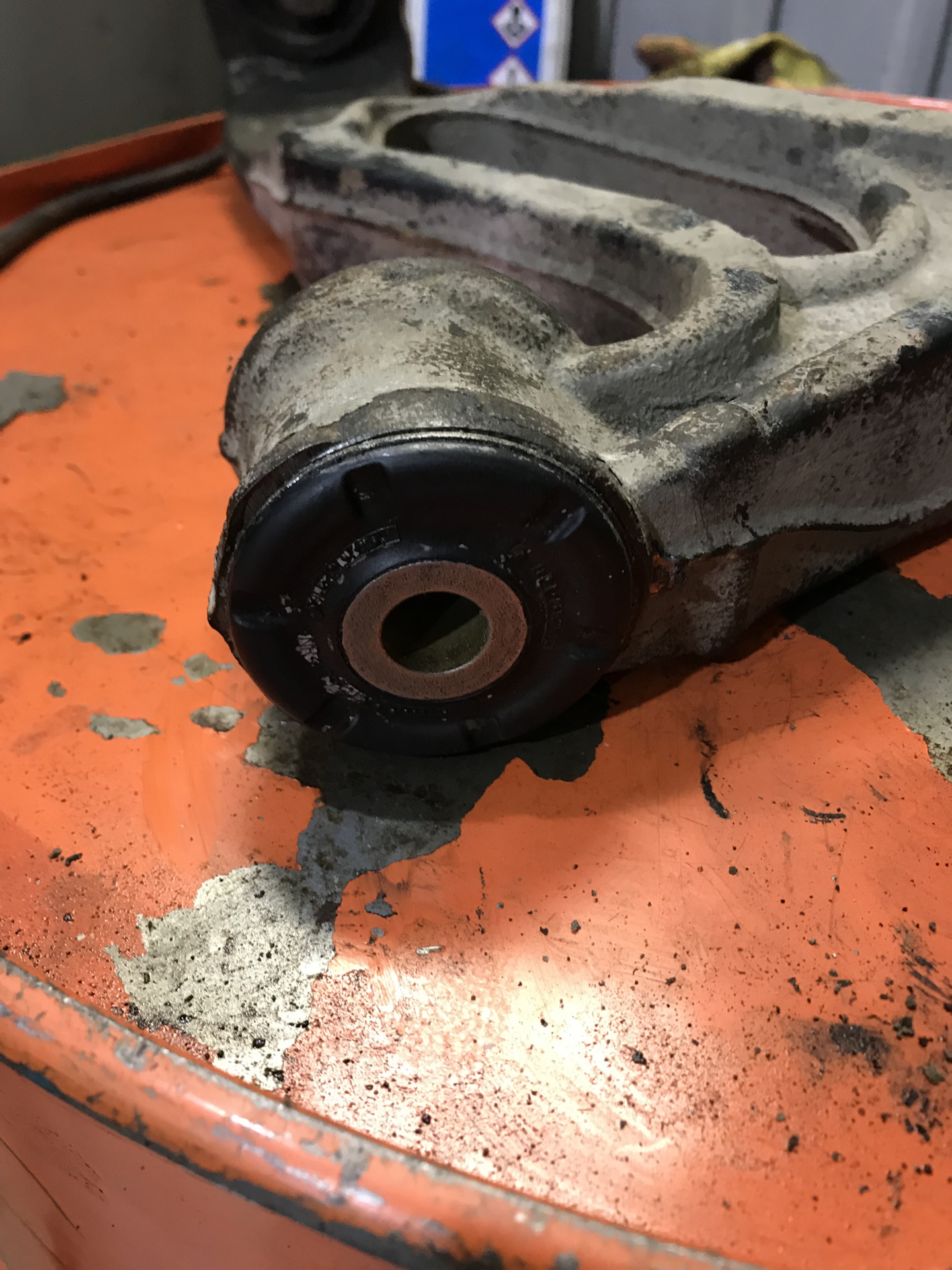

Никто не спросил: а вот так разьве должно быть?
Ну это оригинальный сайлентблок, подобранный по вин коду, запрессованный в оригинальный рычаг. По другому он не встанет. Старый заводской вроде так же стоял. Если у тебя есть другая информация, поделись, буду рад.

Втулки стаба надо просто приклеить на полиуретановый клей как это стали делать на нф и ку7 рестайл
Интересное решение. Надо будет попробовать)
Чего его пробовать. Приклеил и забыл. Только клей возьми путевый, которым стекла вклеивают. И посуши сутки-двое не езди.
Ну уже полиуретан впихнул, ща развалится, будем клеить) прям почистил, обезжирил, намазал клея, поставил втулки и затянул?
Ну я бы еще и покрасил перед тем как клеить. И обязательно проверить состояние шестигранника. Он основной залог здоровья наклеенных втулок. Если начнёт прокручивать втулку из-за люфта в шестиграннике то износ опять будет. А так, да, намазал везде клеем в том числе и полость под шестигранник и собрал. Высушил и езди. Там монолит получится
Что Вы имеете ввиду под шестигранником? Не совсем понял)
На стаб приварена пластина в форме шестигранника
Странно, не обращал внимания) Спасибо!
По ходу дел с втулками стаба переборщил))) они в оригинале так не становятся … мы тупо кусок ремня ГРМ подкладываем и полет норм))
С задними точно не переборщили, там прям как надо все село) С передними — может и соглашусь, ну а что будет в худшем случае? Крепления стаба вырвет? Интересно Ваше мнение.

Нужно было заказывать и ставить оригинальные втулки. Все остальное, как показывает практика, не ходит. Полиуретановые, те что вы поставили… Ну я промолчу вобщем…
Есть негативный опыт именно по данным артикулам и производителю втулок, которые я поставил?
Вы сами на фото посмотрите… Какие вам комментарии еще нужны?
Хотите дешевле? Экспериментируйте, ваше право. Можно даже 20 слоев изоленты намотать.
Я выражаю личное мнение, субъективное, как и вы. И вот я бы это нечто на свой авто не ставил.
Я не хочу дешевле, как Вы можете видеть из моего поста, я заказал много запчастей оригинальных далеко не дешёвых. Я хочу решить проблему разбивания втулок из-за изношенного стабилизатора. Поэтому я готов к таким экспериментам. Меня устроит, если они даже на след день порвутся (в чем я сомневаюсь), закажу оригинал, а лучше найду себе контрактный стаб неизношенный. Например, с Японии, с праворульного авто. Опыт в этом имеется.

А сайлент под крепления аморта есть смысл менять или они там неубиваемые?
Ну так скажу. При диагностике подвески все было отлично. Потом, на снятых рычагах смотрели, в тиски зажимали, есть конечно и у него износ. Но не критичный. Сейчас, по прошествии, скажу — что я бы поменял. Только оригинал стоит очень дорого, лучше взять Jikiu, например.
Если убитый, менять. Убивается, но не так часто.
Да, пока диагностировали на машине, все было ок, но на снятом рычаге при осмотре — я бы поменял. Но к сожалению не заказал его сразу, и собрали как есть, точно ещё походит, но сколько — неизвестно.
