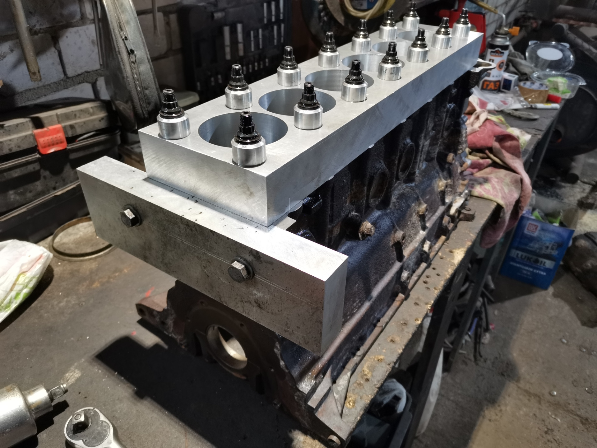

Решил нагруженный блок точить с фальшплитой. Ровнее котлы будут.
а плита сзади где сальник для чего?
Фальшкпп
а плоскости блока будешь шлифовать?
Шлифанул уже
кривизна насколько критичная была? низ под поддон тоже?
Не много, не больше десятки. Поддон прокладкой обожмется
